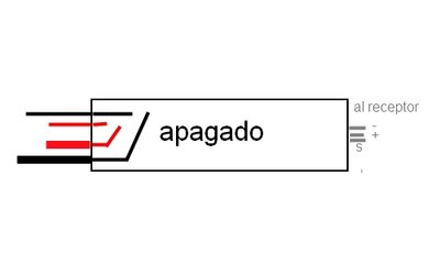

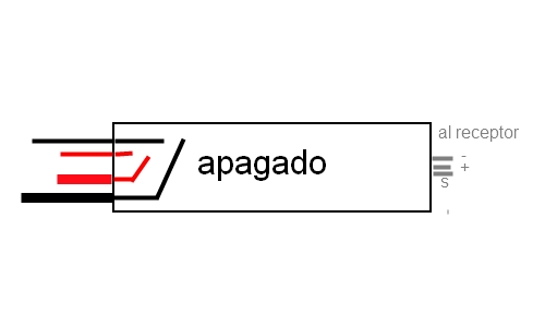

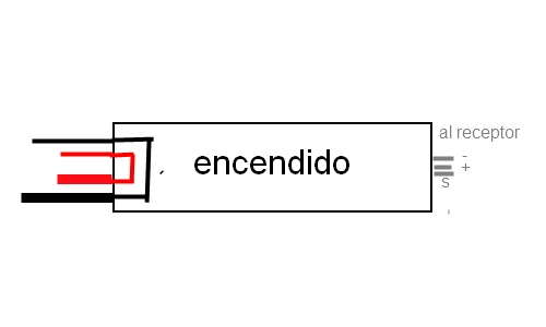

El interruptor electrónico seria ideal por no tener elementos móviles, tomo de ejemplo el de la centralita que os habéis inventado, ¿funciona como reflejan los dibujos? (así, visto como para lelos).
Si es así haría el trabajo siempre que el propio interruptor se alimente desde el receptor y no desde los cables de entrada de corriente.
Si uso los negativos o positivos del interruptor ,conectando cada uno a un terminal del pulsador de apagado del motor debería cerrar ese circuito y apagar el motor pero ¿Le afectaría al propio interruptor de alguna forma la energía que circula por el circuito de apagado del motor?, ¿Interferencias en el receptor?

LANDRIUS escribió:¿funciona como reflejan los dibujos?
No exactamente. El apagado sería algo más como esto:
interruptor electronico apagado.jpg (16.68 KiB) Visto 3027 veces
Pero es algo más complicado :? Sin entrar mucho en as cousas das meigas, un semiconductor se polariza más o menos así:
Donde RC sería la carga por ejemplo la bujía glow en un chispo embarcado o en este caso, el conjunto de VCC + RC serían los cables del motor.
RB sería la resistencia de polarización. Es sobre ese punto donde actuamos para conmutar entre saturación/corte = encendido/apagado.
Cuando la base del transistor se hace lo suficientemente positiva, este empieza a conducir entre colector y emisor y en bornas de RC tenemos la tensión que entregue VCC.
El problema es que aún en corte, tienes una intensidad de base IB que podría descargarte la magneto.
Vaaaaaaaaaaale, hay otras formas de polarizar y hay otro tipo de semiconductores que un vetusto bjt pero me temo que la chicha que entreguen estos dos cablecillos a parte de sufrir grandes variaciones de magnitud en proporción al régimen de giro, no sea suficiente para excitar otros dispositivos.
LANDRIUS escribió:¿Le afectaría al propio interruptor de alguna forma la energía que circula por el circuito de apagado del motor?
Aquí el truco está en utilizar la versión optoacoplada. En la página de Dédalo justo debajo del render del interruptor, encontrarás el esquema. El 4N25 lo que hace es aislar por completo un circuito del otro, pero seguimos teniendo el mismo problema con la etapa de salida.
