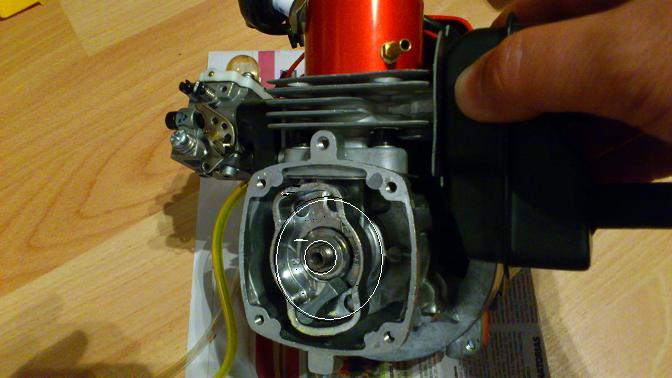

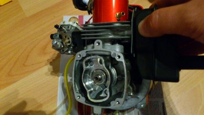

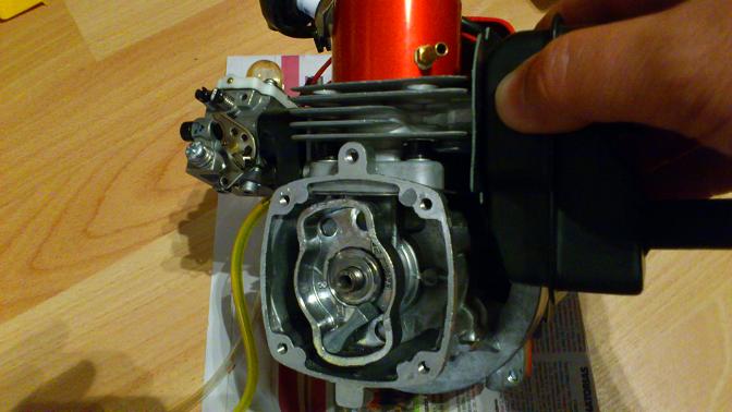

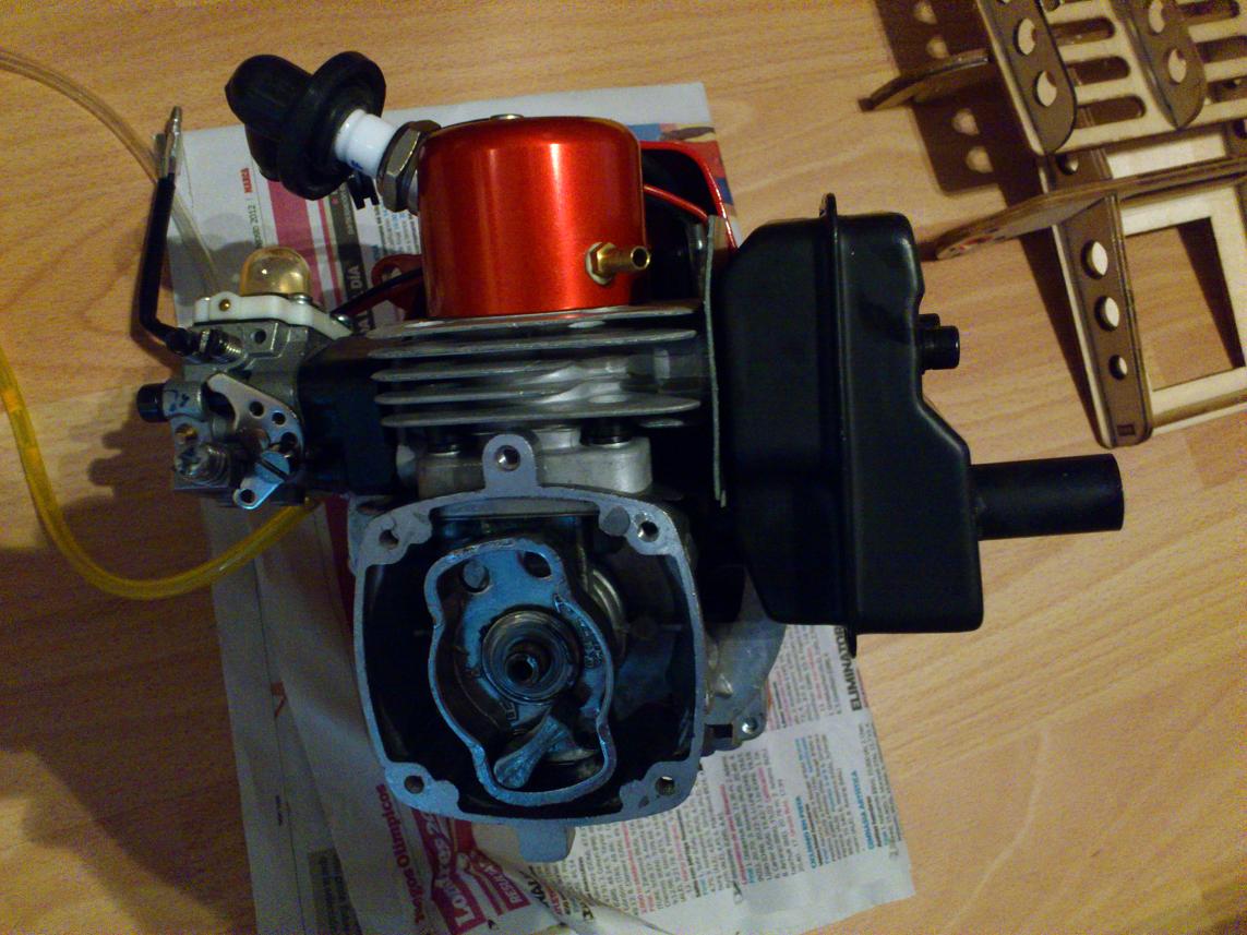

hola, alguien me puede ayudar, se me a soltado o roto el sistema de arranque el que es de tirar, e mirado por internet y e visto que hay una pieza de aluminio que es redonda es una polea para luego usar un arrancador electrico.
me podéis decir cual es el mejor sistema que se puede poner y que no se rompa cada poco.
muchas gracias

No tengo fotos pero la garganta de la polea de aluminio seria de forma y dimensiones muy parecida a las que equipan los motores de arranque electricos para arranque de motores glow. Por la parte del agarre al cigüeñal pues logicamente tendrá que tener la misma forma que la del porta zapatas de dicho embrague. Para concretar mas y poder hacer un crokis de la pieza tendria que tener el motor delante o al menos verlo todo desmontado.
Aver si puedes arrimarte a alguien de termicas de la zona para que te echen un cable,será lo mejor.

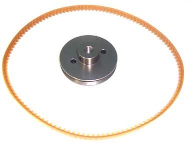

Hola avelino, si, esa polea de la foto es similar a la que montamos nosotros en nuestros motores.La llevamos colocada en el lado del acople de la transmision a la helice y parece que tu tambien la tendrás que poner asi en tu motor.
En cuanto a lo de la correa dentada trapecial, decirte que es la mejor opcion pues al ser dentada por el lado interno seguro que agarra mas fuerte la polea y por tanto debe patinar menos que la que no lleve dientes. Tambien comentarte que aguanta muy bien a los aceites y gasolina sin agrietarse,cosa que no tengo clara con una correa de maquina de coser. Tambien comentarte que esas correas se pueden comprar en multitud de anchos y perimetros en ferreterias industriales decentes. Nosotros las compramos de la marca OPTIBELT de 6x 500 o 550, siendo 6 el ancho en mm y 500 el perimetro tambien en mm.

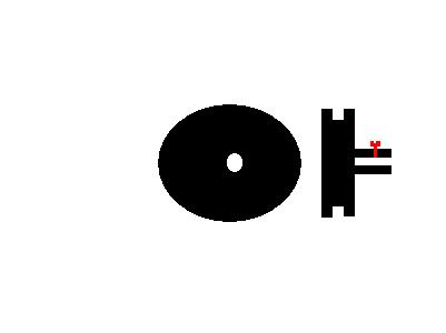

Pero te pongo un dibujo para que lo entiendas mejor.
Si puedes quitar el soporte del tirador yo lo quitaba y buscaba a alguien que te hiciera una polea lo mas parecida al dibujo que te pongo con un tornillo para poder fijarla al eje,despues buscarte la polea,si tienen razon si es dentada mejor mas agarre,pero ami me va bien con la que he comentado.

haz la pieza como te dice juan ruiz y la colocas en el lado del tirador y listo.

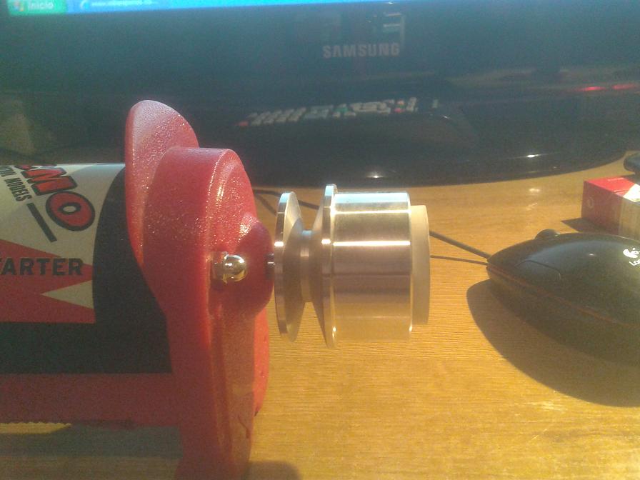

En cuanto al arrancador electrico tienes varias opciones, una de ellas es emplear uno de avion que tenga la suficiente fuerza y que tenga mecanizada la garganta de la polea.Tendras seguramente que alimentarlo a 24 voltios para que gire con ganas y fuerza, pero al estar diseñado para 12v al final acabarás quemandolo como ya nos ha pasado a unos cuantos al querer reaprovechar los arrancadores estandar de avion que poseiamos.Pero sin lugar a dudas la mejor opcion pasa por hacerse con un motor de arranque de 12v de moto de 125cc, se le hace la polea,se le hace un buen mango para asirlo como debe y poder tensar la correa con fuerza y que no pueda patinar ni cansar a tu muñeca.Tambien se le coloca un pulsador de bastantes amperios para que soporte bien el tirón sobre todo cuando rueda duro. Si lo haces asi tendrás un arrancador para muuchos años. Ysi no te quieres complicar o no tienes medios para hacerlo pues te compras este y a rodar:
