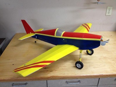

el cacharro que estoy construyendo es uno igual a este:
(subí la imagen adjunta a ver si se puede ver)

si se puede utilizar perfectamente el variador de 40A en un motor de 15A, ese modelo esta muy bien pero no es para iniciarse en el aeromodelismo, hay que saber volar para manejar ese avion. seria mejor un modelo de ala alta con diedro.
