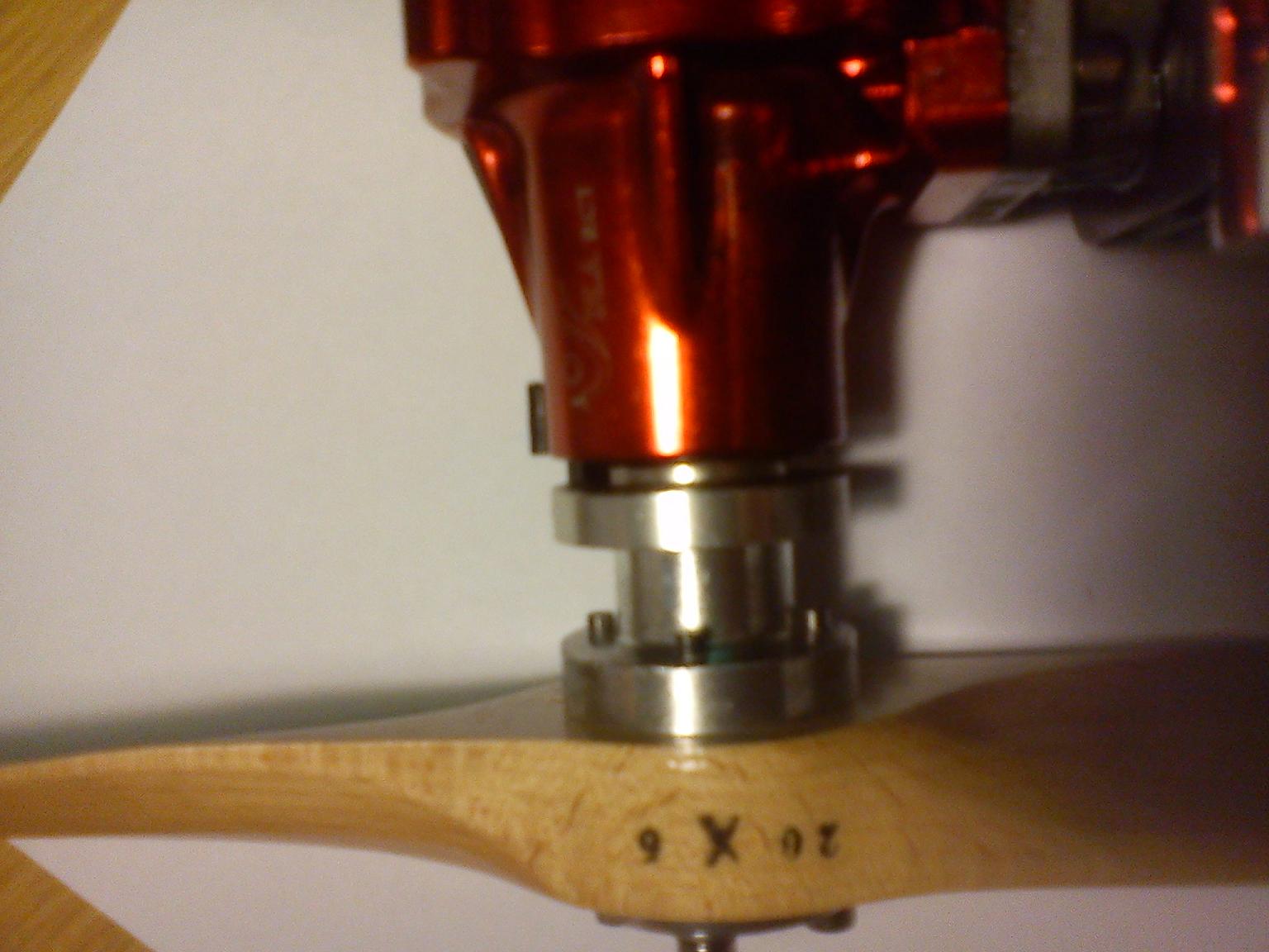

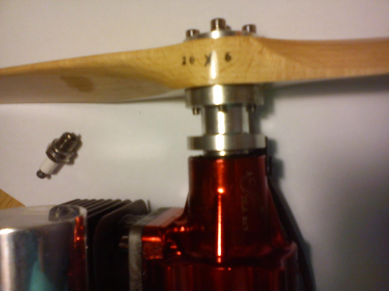

. Además, me he quedado de piedra viendo la potencia que puede llegar a dar este motor, mueve la 20x 6 con una alegria bestial. De hecho, he abierto un poco mas la aguja de baja para que la transición al acelerar no fuese tan rapida, (no se como vendrán ajustadas de fábrica). En cualquier caso, no he pasado de 1/2 gas, ya que no lo he montado en un sitio muy adecuado. He puesto para el rodaje una mezcla al 4% tal y como indica el manual.

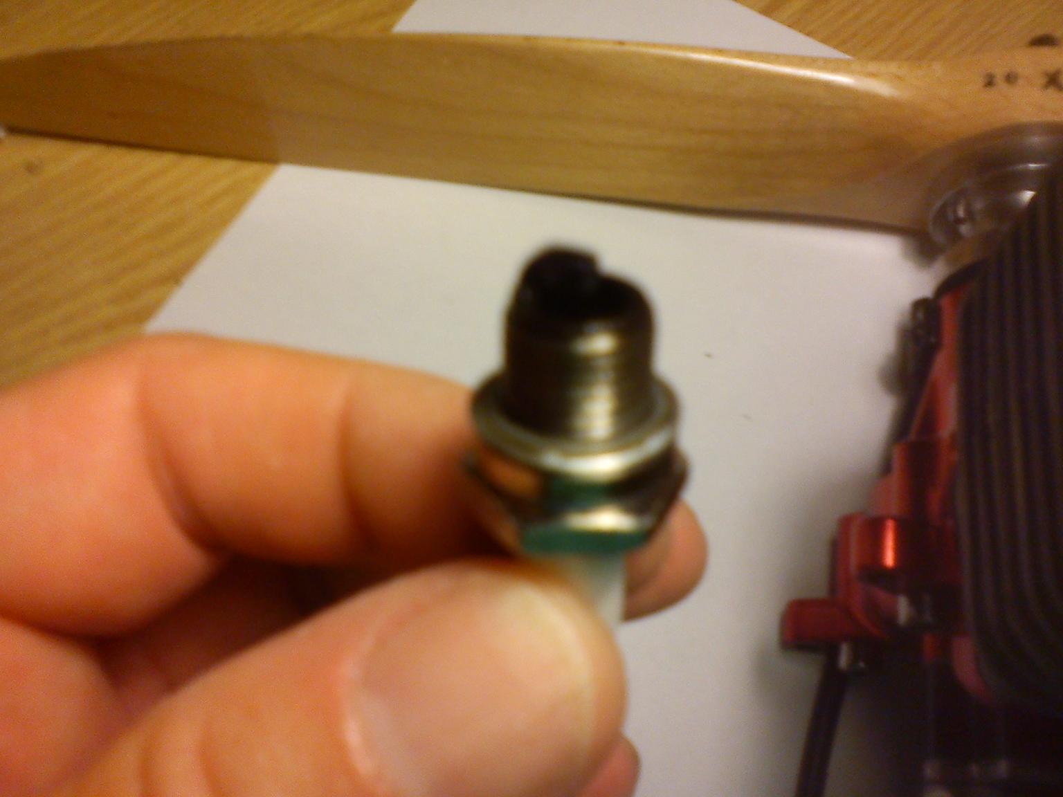

Que bien aguanta el ralenti, he hecho 2 videos, os pondré los enlaces, pero a 1200-1500rpm fenomenal. Y no lleva bujia de iridio.
