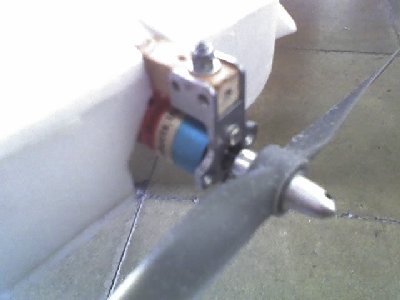

- alguien pone una foto de como colocar el motor ?, soy todo dudas. tengo uno de jamara (rojo) con bancada triangular ( siento no dar datos, no lo tengo cerca ) y no quiero cagaaa..la .
- otra cosa : Haceis registros para llegar a servos y variador ? ( se ruegan fotos pa copiar too) gracias

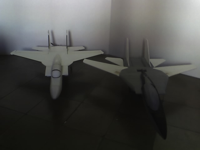

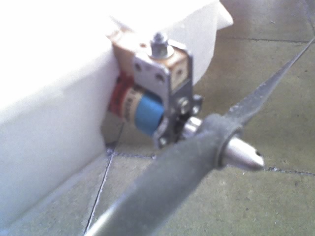

Hola compañero yo te daría una buena configuracion para el F18 ya que con esta yo vuelo el mi F15 y mi F14 y van de maravilla pues con probar tienes yo te garantizo que te va a flipar y ya me contaras esta es la configuracion que tengo para este tipo de aparatos
Tiene un motor Himax 2025 5366 con reductora 6:1, lo estoy volando con una APC 8 x 6 y la batería que alimenta a este propulsor es de 2200 Mah y 20C, que me da una autonomía de más de 10 minutos. El ESC es de 40 amperios, aunque el conjunto motor-hélice-reductora, no consume más allá de los 14 amperios/hora su peso en orden de vuelo se me quedo en 744g y esta es la configuracion que llevan mis pajaritos
_________________
Bae reducido.JPG (9.6 KiB) Visto 877 veces

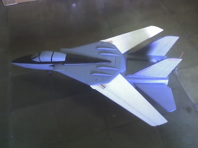

Me puedes pasar los planos de esas maravillas F14 y Bae?
El F14 tiene sistema de variacion de ángulo en las alas?
