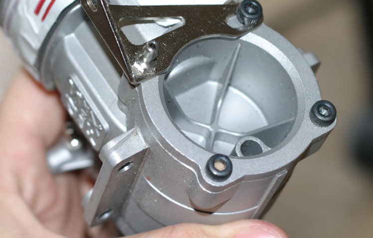

Pues si hay que hacer un agujero en la tapa del carter, creo que el tetón que hay que montar es de M-3, solo hay que tener cautela en dejar la parte interior lisa para que no toque en la biela, es muy sencillo sacas los 4 tornillos que hay en la parte trasera del motor, agujerear, roscar, un poco de fijatornillos pulir y ya esta a volarrrrr.....
