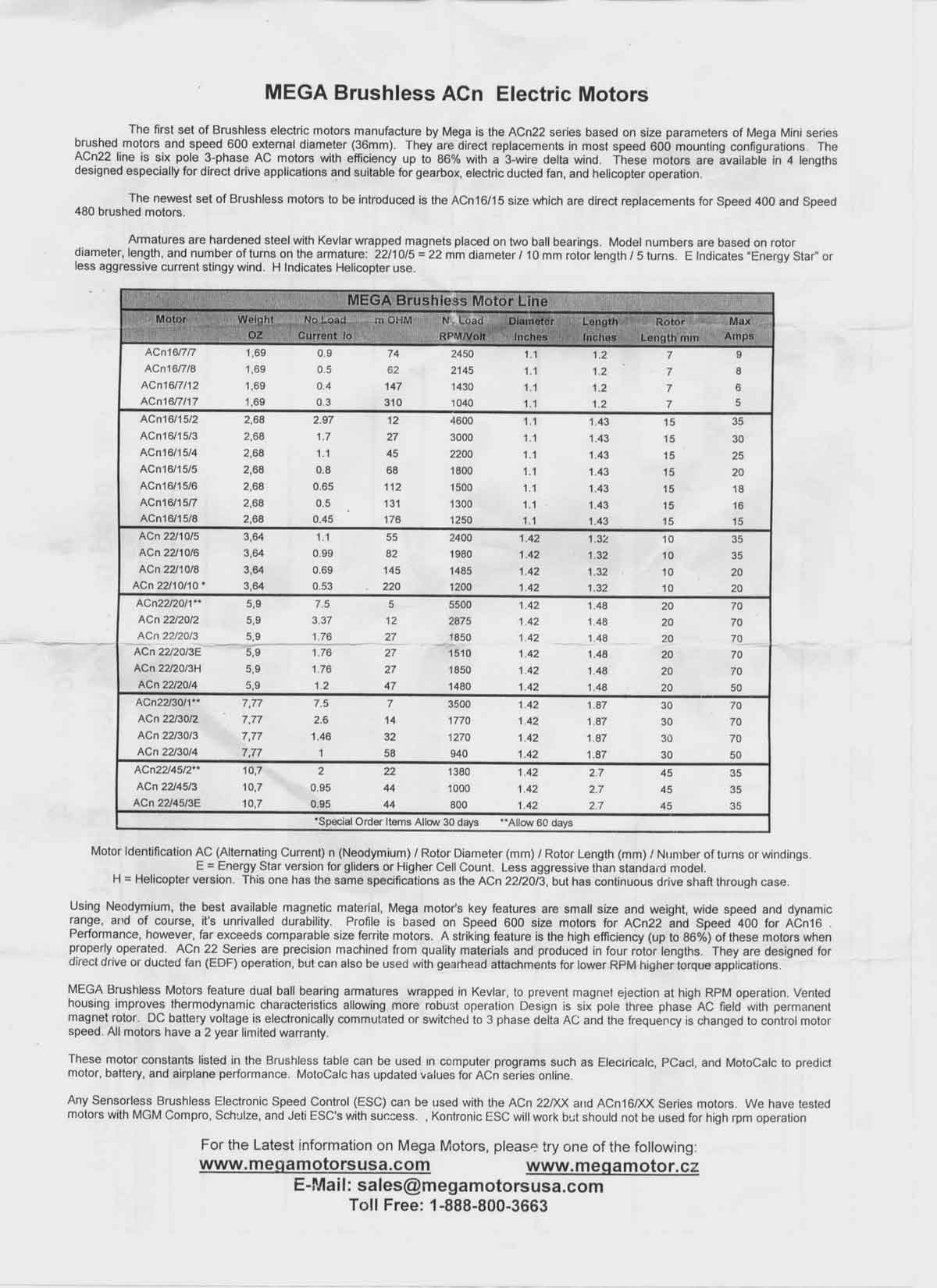

Hola, quien me puede decir la diferencia que hay entre el motor mega
16/15/3 y 16/15/2 . otra cosa que os parece el heli X400, alguien lo tiene.............

Aqui tienes las especificaciones de toda la familia.
