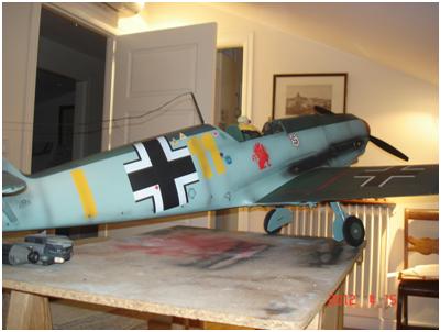

Tengo un nuevo proyecto y otra vez del lado oscuro, un BF109 de aeroglow. La decoración más o menos la tengo clara, os pongo una foto de cada opción. Pero la duda me surge con el motor a utilizar. Que me recomendáis un Glow Saito (de 2 ó 4 tiempos) o un gasolina. Si es este último que marca y que cilindrada es la adecuada por el tamaño del avión y de su carena.
Angelvita
Primera opción de decoración
Esta tampoco esta mal

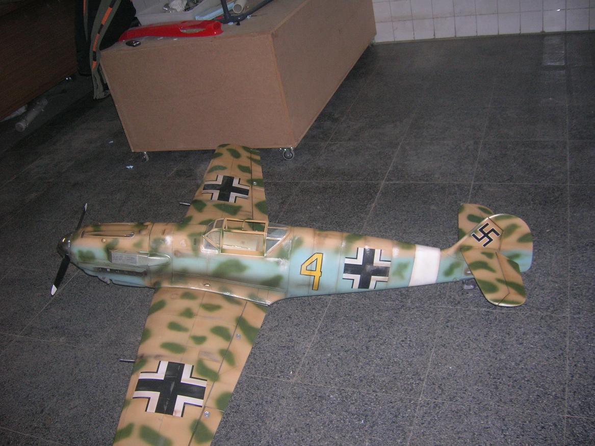

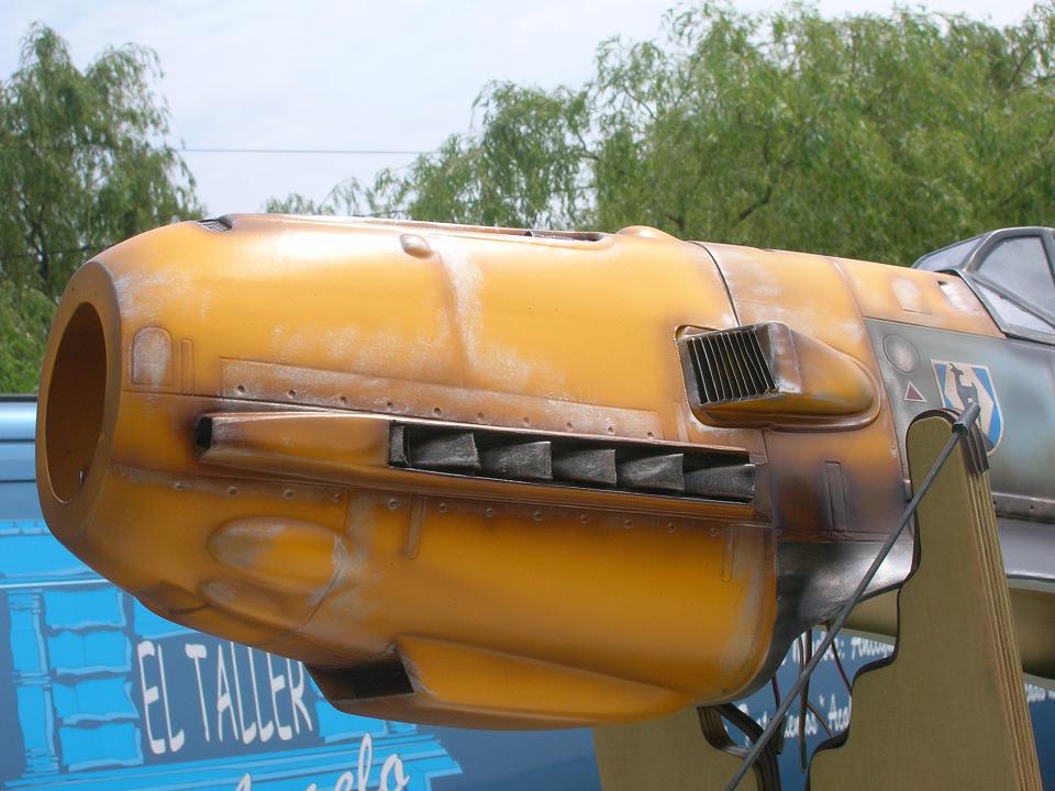

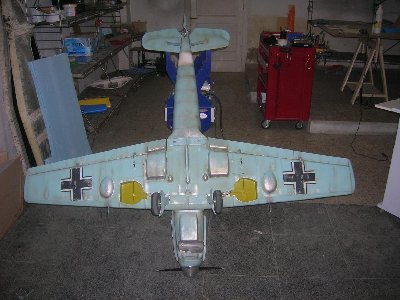

Una gran eleccion ES PRECIOSO y con mano puedes hacer una maravilla ....
unas fotos de los mios para animarte .....
Motor a partir de un 150 4t es lo ideal ,un 120 de dos tiempos tambien te valdria pero mu justo y los siento pero el unico gasolina que le entraria seria el MVVS-26 eso si currandote un escape o usando una petaca que aun asi estropearia bastante el precioso morro que tiene .

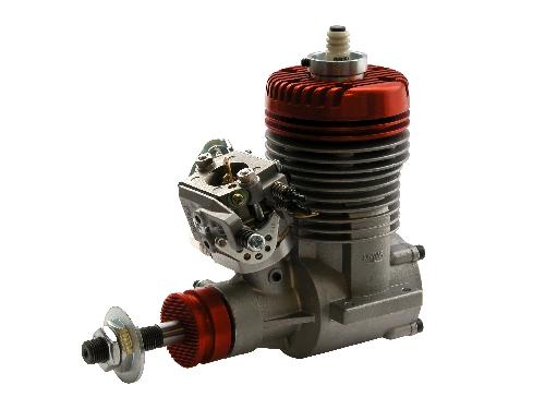

Muchas gracias por los fotos y el consejo. Las fotos por supuesto que las tenía pues sigo tus post prácticamente a diario. Nuestro amigo Angel de Aeroglow me ha recomendado el mismo motor de gasolina que tú. A mi me apetece tener un gasolina, pero personalmente que harías tú, Glow (sea 2 ó 4 tiempos) o Gasolina.

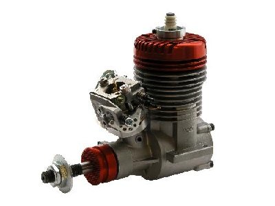

Os pongo el motor y es escape recomendado por Angel.
ANGELVITA
El motor parece ser que es checo

El MVVS-26 es un muy muy buen motor y el 109 iria cañon con el ,el escape que enseñas en la foto pienso que te cojeria sin problema ,fijate como tube que poner yo el del 120AX en la foto anterior ,si tienes forma de saber las medidas del escape iras sobre seguro sobre todo en el ancho ,si se te va hacia la cuaderna no tendrias problema ,puedes recortar ya que hay sitio de sobra .

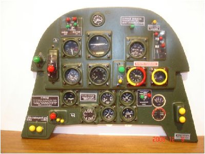

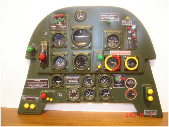

Poco a poco voy haciendo algunas cosas del 109. Os mando como ha quedado el panel frontal, es de la casa Dinamyc Balsa, que como sabréis no es nada del otro mundo, pero que "currándoselo" un poco te puede quedar medianamente bien.
ANGELVITA
PANEL CENTRAL

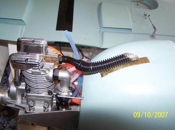

#1037836
Hola a todos
Tengo una duda, para intentar agujerear lo menos posible la carena, he visto el escape de la foto y tengo algunas dudas. Es para un Saito 150 4T
-Dónde lo venden?
-Es igual de efectivo?
-Afectará a la presión del depósito de combustible?

ANGELVITA escribió:Hola a todos
-Dónde lo venden?
Atentamente
Angelvita
Quieres un consejo....,metelé un buen 26cc de gasolina, creo que a partir de ahora yó voy a comprar muy poquitos motores glow...,te quitas de complicaciones...,el poner un gasofa en el corsair mio, me a marcado un antes y un despues en mi trayectoria como aeromodelista...

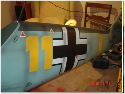

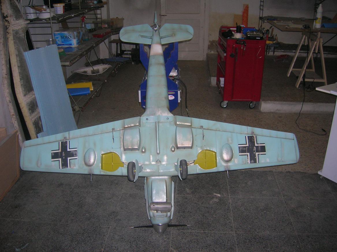

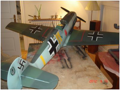

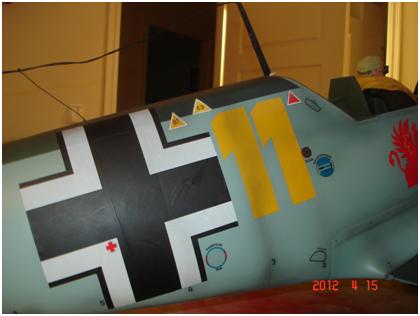

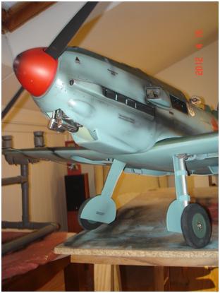

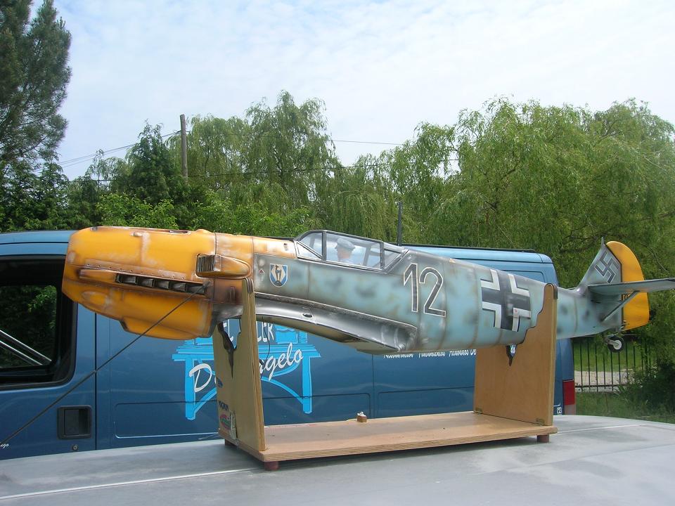

Hola de nuevo, después de casi tres años ya por fin os puedo presentar el BF109 de Aeroglow. La verdad es que aún quedan bastantes cosas por hacer pero bueno ya tengo ganas de mostrarlo al público. Como os digo el modelo es el conocido MESSERSCHMITT BF 109 de la marca Aeroglow, las características son:
ENVERGADURA: 1.854 mm. Aprox.
● LONGITUD: 1.600 mm.
● PESO: Desde 5.900 gr.
● MOTOR: .91 / 1.50 o equivalente en gasolina o eléctrico
● RADIO: 6 canales, 8 servos
● FUNCIONES: Alerones, Profundidad, Dirección, Motor, Flaps y Tren retráctil
Lo he montado con un Saito 150 de segunda mano que aún no he probado y que espero no me de sorpresas. Los servos son Futaba con piñonería metálica en alerones y flaps y TowerPro en dirección y profundidad. Para alimentarlo le he puesto dos lipos conectadas a un FRS Failover Regulator Switch 5A-Plus que tiene buena pinta. El tren de aterrizaje es el de Aeroglow accionado por un pequeño servo.
Por ANGELVITA
#1137145

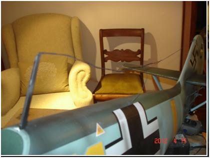

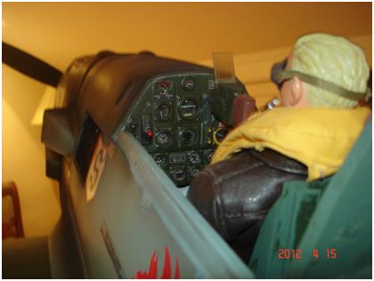

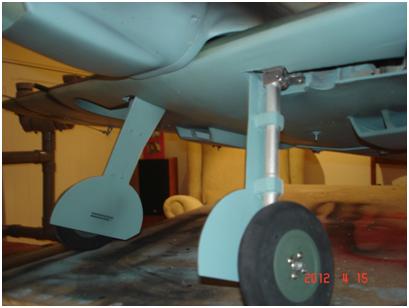

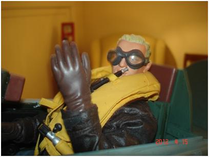

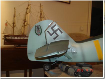

Os voy poniendo algunos detalles del avión. Lo primero es comentar el tren de aterrizaje, que parece bastante robusto, aunque me han dado problemas los actuadores (se ha trasroscado una pieza), En un principio amablemente Ángel de Aeroglow me los arregló soldándolos con plata, pero uno de ellos siguió dando fallos. Así que cambié la pieza por otra de un futuro proyecto y el amigo Pedro Glow se ha ofrecido a hacerme la pieza estropeada en su torno. Muchas gracias Pedro por la ayuda que siempre me ofreces.
Como podréis apreciar aún le falta poner la cabina, que necesita algunos arreglos y por tanto la antena no apoya bien y no queda tensada. El Cockpit lo compré en una web de USA pero ahora no recuerdo el nombre, y yo le he dado un toque personal. Todas las pegatinas la he hecho yo en vinilo blanco y transparente imprimiendo las imágenes o en vinilo de colores y recortando, ya que las originales eran demasiado "sosas".

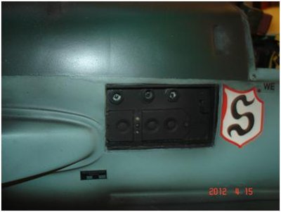

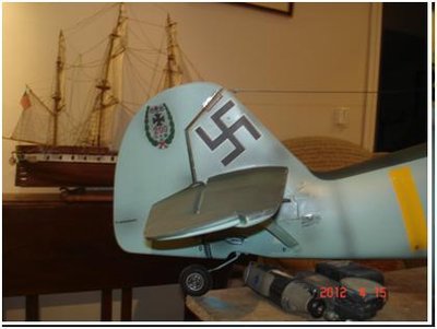

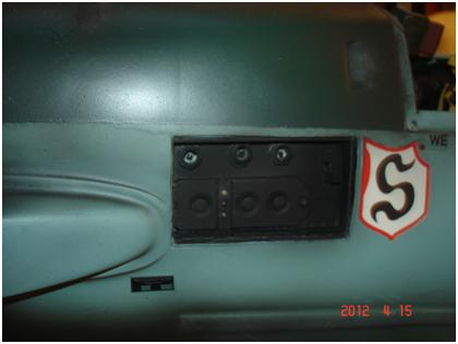

Como os decía me queda pendiente la tapa del registro de los interruptores y carga de baterías, que por cierto PedroGlow también se ha ofrecido ayudarme para hacerla nueva y tensar la antena cuando ponga la cabina. Otra vez gracias Pedro.
Por ANGELVITA
#1137151

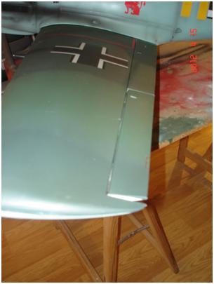

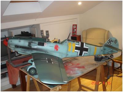

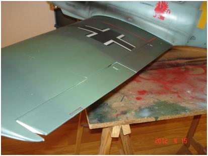

Ahora os cuento un pequeño problema que tengo y que podréis apreciar en las fotos, se trata de que el ala está revirada, y que quiero solucionar por supuesto antes de echarlo a volar. Cómo puedo reparar el ala? Es el ala o el alerón? Espero vuestra ayuda

Por survi
#1137454
Puede ser el ala, pero puedes mirar de subirlo y trimarlo, y sino te gusta que queda muy exagerado seria entelarlo de nuevo, no se si de otra forma se puede arreglar el revirado, eso tu como lo quieras hacer o dejar, yo creo que perfecto nunca queda, siempre hay algo. Saludos
-Dónde lo venden?
Atentamente
Angelvita
Pues en serpa venden este,http://www.aeromodelismoserpa.com/tubo- ... -4275.html
Y este es el que he mirado yo, pero al final me lo hare como ha hecho un compañero, http://www.keleo-creations.com/index.ph ... ucts_id=55

ANGELVITA escribió:Ahora os cuento un pequeño problema que tengo y que podréis apreciar en las fotos, se trata de que el ala está revirada, y que quiero solucionar por supuesto antes de echarlo a volar. Cómo puedo reparar el ala? Es el ala o el alerón? Espero vuestra ayuda
Hola Angel. Personalmente opino que igual podría ser ala o alerón, no lo aprecio bien. Si no has pegado las bisagras, quizas podrias alinear el principio del aleron con el final del ala y despues hacer ranuras nuevas para las bisagras donde pida de hacerlas. Al menos, quedar disimulado el defecto, seguro que queda. :) Saludos.
Por greenbaron
#1137517
Efectivamente, aunque lo más probable es que sea el alerón, por la foto no queda claro. Habrás de comprobarlo antes de nada.
Comprueba que ambas alas tienen la misma incidencia en el marginal, y si es así, toca reparar el alerón. Si las incidencias de los marginales fueran distintas, habrías de solucionar la reviradura del ala (que es peor..) En ambos casos lo que hay que hacer es humedecer la estructura de balsa con pequeñas inyecciones de agua (una gota) con una hipodérmica de las más finas, de insulina, fijar bien la estructura en su posición, aplicar aire caliente con un secador para que el recubrimiento se ajuste a la nueva posición, y dejar secar bien (mejor un par de días) Luego sueltas las fijaciones y compruebas como ha quedado, lo normal es que haya mejorado pero haya que repetir el proceso, normalmente a la segunda suele quedar bien. Suerte, vista y al toro...
Por ANGELVITA
#1137557
Muchas gracias por vuestras respuestas, francamente estoy preocupado con el tema, se lo comentaré a Pedro Glow y abusando de su confianza le pediré que le eche un vistazo. Como es un "artista" seguro que entre vuestros comentarios y su experiencia solucionemos el problema.
Gracias a todos
