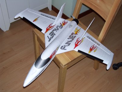

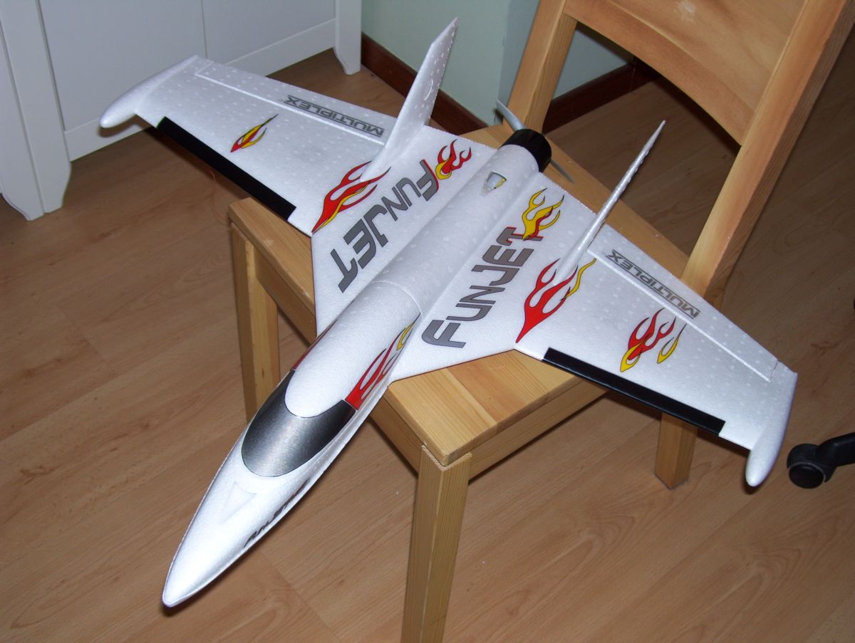

Hola a todos :
El dia de San Juan probe mi nueva funjet con el motor 370L
el motor tira mas que suficiente aunque queda muy lejos de los ¿¿ 200kms/h?? . es rapida la condenada , pero tambien puede ser lenta y docil ,creo que es como Hyde & Jeckyll. 0s la recomiendo porque con ella no es necesario desplazarse hasta un campo de vuelo.
En fin, estoy contento.
Gracias a todos y un saludo
