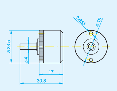

La reductora de AXI es para motores que tienen los agujeros a una distancia de 19mm., como puede verse en el esquema adjunto.
Esos motores pequeños que has puesto tienen 20mm. de diametro y los agujeros a 16mm., así que no parece fácil ajustar la reductora al motor.

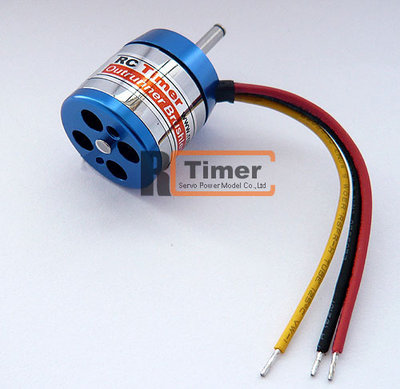

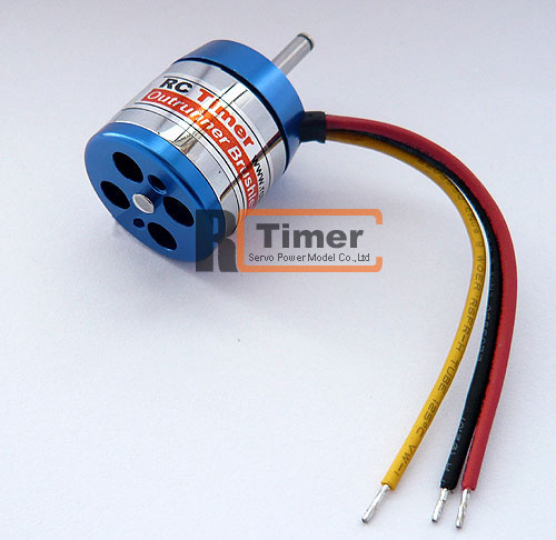

Tengo esta misma reductora y la he montado a un motor como el de la foto que adjunto. He tenido que recortar un poco el eje (+/- 4 mm).
Aún no lo he probado. El motor es muy fino en funcionamiento sin la reductora. He elegido el de 2000 rpv.
También la quiero montar al Sky-Sergio. Saludos.
