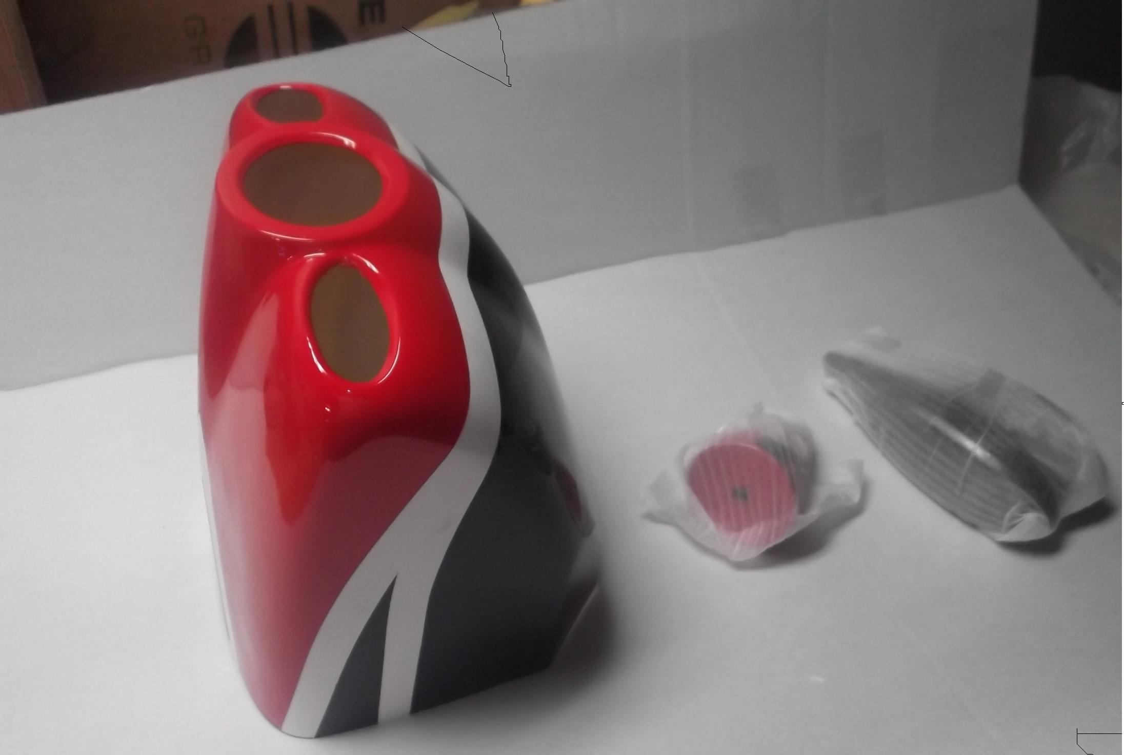

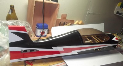

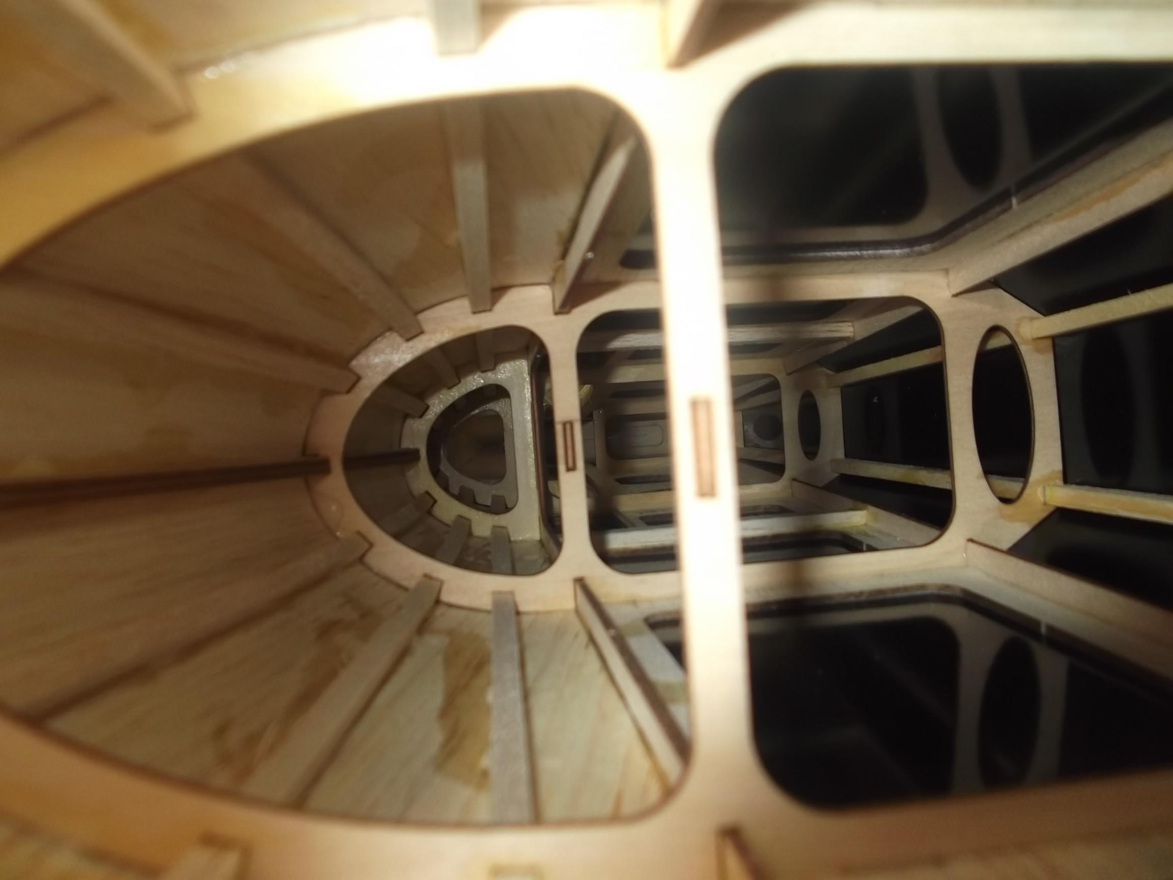

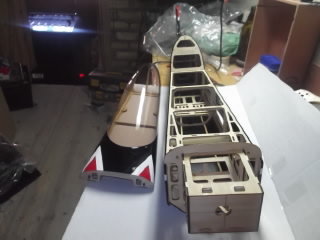

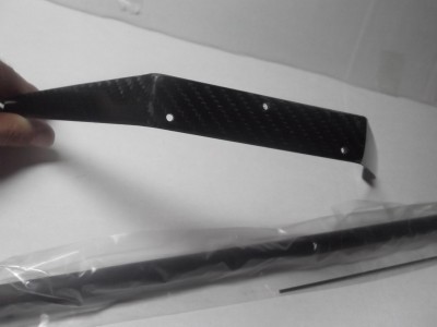

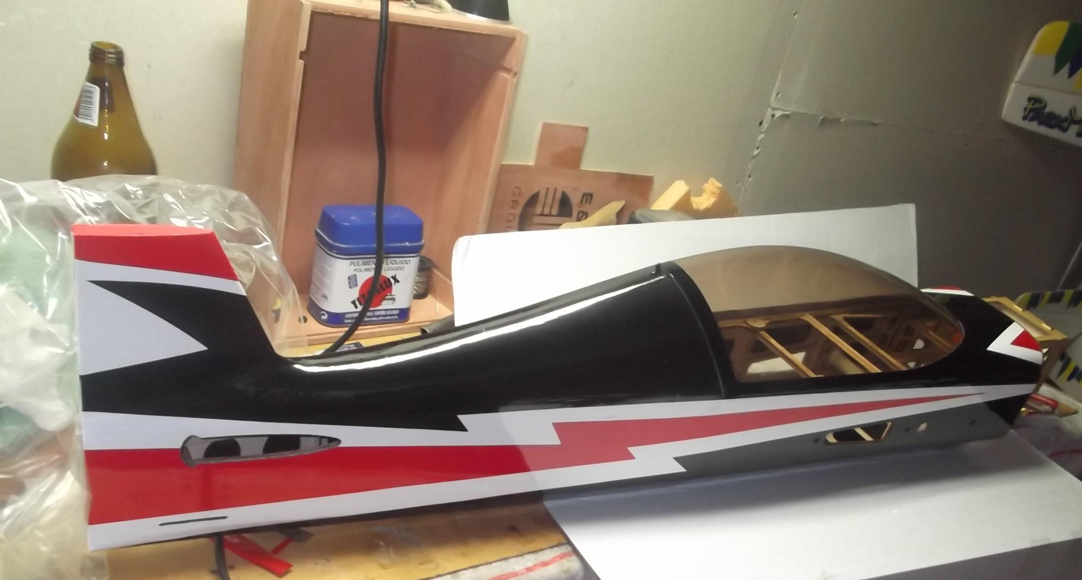

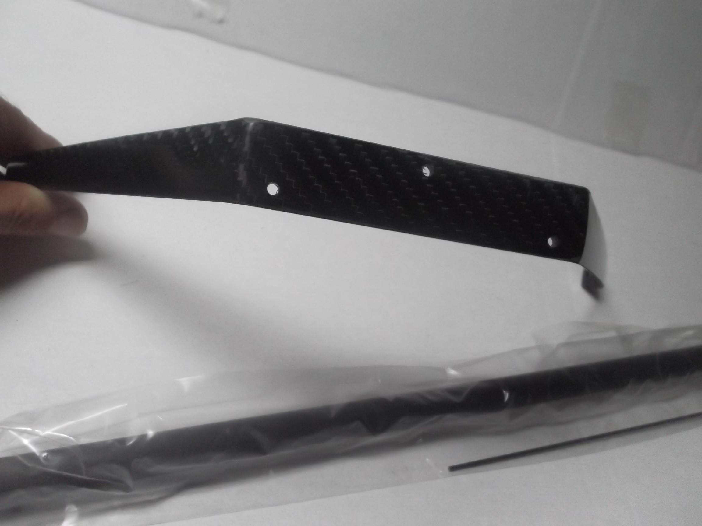

Muchas gracias de nuevo Manuel. Normalmente vuelo con motores de explosion, pero me ha entrado el gusanillo del electrico y la verdad que estoy bastante pegado y no queria, como nos pasa a todos, hacer una mala inversion. Unas fotitos.
#1226506
Aragon.
Tu modelo esta de lujo. ya que lo vueles nos pones un video.

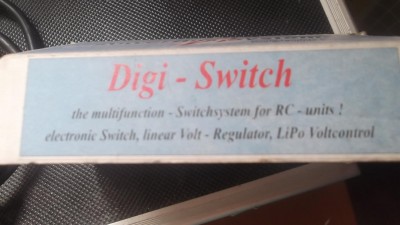

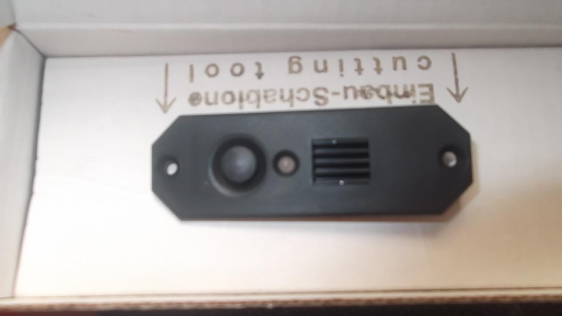

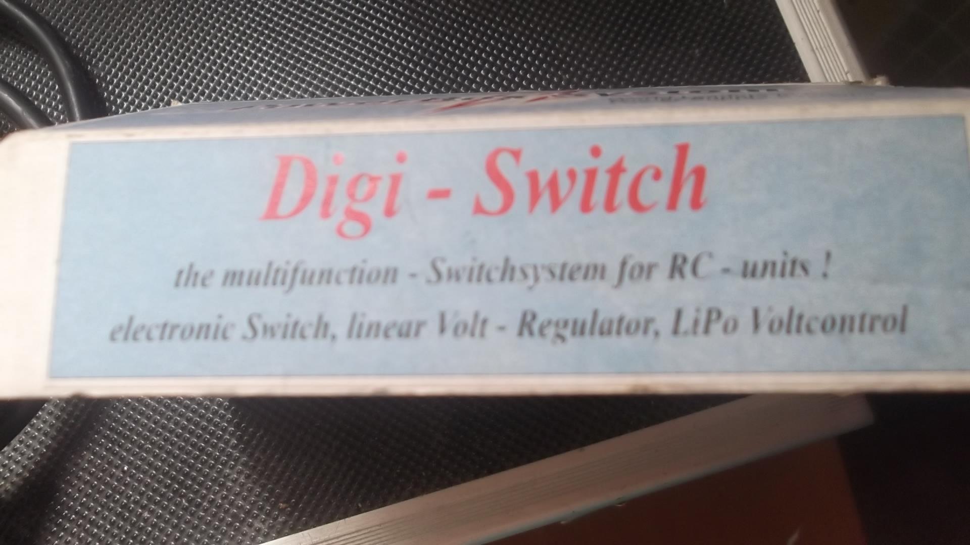

Como siempre, buena información, Manuel. Tengo desde hace tiempo un Digi- swhich. Creo que le voy a poner como en el esquema, que aparece en unos de los links.

No conozco el Digiswitch, pero parece un dispocitivo regulador en donde tu le pones 2slipo y te da a la salida 5Volts para el Receptor.
Son muy comunes ya que las pilas de lipo son mas livianas que las de Nimh y muchisimas mas livianas que las de nicad.
Por suerte ahora se estan fabricando nuevos dispocitivos como servos y receptores que pueden trabajar con el voltaje de 2slipo, y de esa manera ya no se tendra que usar nada adicional.
