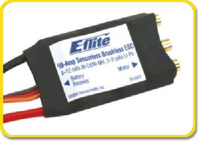

En cuanto a variadores te tienes que ir a uno de 40A aunque el consumo ronde los 30A y como "baratos" están los de Himodel que a mí no me han dado buen resultado y el E-flite 40 esc, que es lo mejor que he visto en mucho tiempo y sale por 55$, unos 42€ + portes claro...

He mirado el Eflite 40 en http://www.espritmodel.com/ y vale 55$ mas los gastos. ¿Sale bueno de verdad?, porque aun asi no esta mal de precio. Me gustaria saber con que tipo exacto de envio pedis que os lo manden para no tener lios y cuanto son los gastos mas o menos, porque en muchas tiendas USA cuando consultas los gastos te pone que depende del pais y no especifican.
Entre el Phoenix 35 y el 45, imagino que me recomendareis el 45, ¿no?.
Es que ya tengo el interface para el PC de Castle Creation y asi lo aprobecharia, aunque sale el doble que el E flite, ¿no se si merece la pena la diferencia?.
