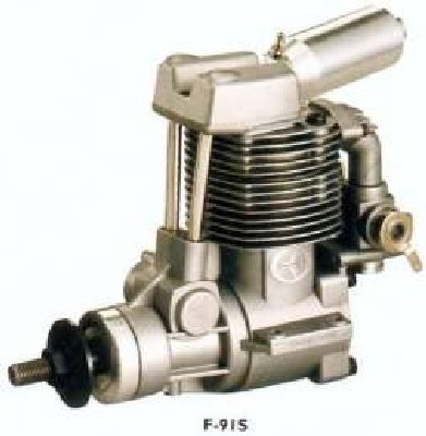

El motor se lo quiero poner a una piper arrow 2 de aviomodelli que estoy acabando, 2100 de envergadura.
Me gustaria saber cual es vuestra opinio sobre el motor que le quiero poner.
No se si este: Motor SPE 40cc Gasolina o 120 4 tiempos sc o asp glow
Alguna ayudita por si lo que estoy diciendo es una burrada?

el fabricante me pone o un 61-90 2 tiempos o un 90 4 tiempos.
Yo he preguntado por ahi y me han dicho que un 120 4 tiempos va bien.
un 120 4 tiempos en este caso el asp:
Cilindrada: 19.96 cc
Revoluciones: 2.000-11.500 rpm.
Peso: 1.000g
el Motor SPE 40cc Gasolina:
Cilindrada: 40CC
Revoluciones: 1.300-9.000
Peso: 1460g
Hay bastente diferencia, tanto en cilindrada como casi medio kilo de peso, pero en revoluciones el gasolina tiene menos.
Lo comento por que tambien el precio es casi el mismo y no se.
Por Sami
#452445
Como bien apuntas un .120 4 Tiempos es como un .91 de 2T (hablando de potencia) pero su peso es mayor.
Si con el gasolina tienes 460grs mas de peso que con el .120 4T pues la cosa pinta mal. :wink:
Mira la potencia que te da cada motor y las helices que mueven, asi tendras aun mas motivos para decantarte por uno u otro. :D

samid creo que me voy a olvidar del gasolina.
la helice que mueve un 120 4 tiempos :
Hélice recomendada: 16x10-17x8
Hélices posibles: De 18X10 a 22X6
Empuje con 20X8: Superior a 9kg
Tamaños de hélice recomendados:
· 20X10 para vuelo Sport, War birds, ...
· 21X8 para 3D, vuelo Freestyle
Creo que con esto esta clarito verdad samid, mejor sera el 120 4 tiempos
