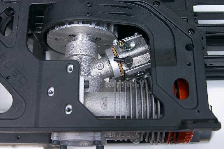

Aqui te dejo otro enlace para que veas un Freya equipado con un motor MVVS de 26 cc de gasolina:
http://www.runryder.com/helicopter/gallery/41/

alguien sabe que motor es ese y que resultado da,?
Por onk
#443195
Es un MVVS claramente, pero no lo habia visto para heli, solo para avion. ¿Sera un engendro?

Por guedejo
#443917
HOLA). igor ese motor lo compre yo y lo tengo aun, precisamente para ponérselo a tu freya evo, pero debido a que solo da 8500 vueltas ay que fabricar una desmultiplicacion diferente a la que tiene pero como no acaban de hacérmela pues ya he desistido de ello. maki también ha pasado lo suyo con el webra 91, dejemos que los fabricantes lo resuelvan.
SALUDOS.
