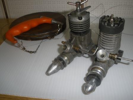

Bueno, tengo un Zom de 3.5 cc de vuelo circular que es el primer motor que me compré y se trata de una vieja gloria del aeromodelismo en nuestro pais.
Algunas veces sigo volando algun Yeyito y un Smousen que aun conservo con este motor, que realmente es grande para esto modelos, y es por eso que he decidido que los voy a calzar con un 2.5 que realmente es el suyo, pero no quiero dejar parado el 3.5 y he pensado si seria posible meterle un carburador R/C en lugar del de venturi que tiene para V/C.

Mira Luis, de dañarlo nada de nada, todo lo contrario, el Zom estará más contento que unas castañuelas de seguir volando y haciendo ruido.
Tengo dos de ellos, ambos de VC, y el venturi viene fijado por dos prisioneros laterales, se trata de desmontar el conjunto venturi-carburador y acoplarle otro cuya medida ajuste al orificio del Zom. Si encuentras o dispones de algún carburador de OS MAX o FP, sería lo ideal por la gran fiabilidad y tolerancia en los ajustes, por lo demás yo uno de los mios lo usé durante un monton de años en un entrenador con un carburador de Cipolla de !!!1,5!!! y funcionaba muy bien.
Igual hay que retocar el cuello del carburador con torno para que ajuste bien, y no olvides la tórica, ponla nueva que con los años que tendrá se merece un descanso, jejej.
Una 9-5 sería una buena hélice para empezar a probar, y te recomiendo, aunque sea un pringue, el 25% de ricino en la mezcla, los mios van mejor que con el 20% (todo es probar).

Luís, no tengas reparos que no tiene por qué darte problemas por usar el motor en modelos R/C en vez de V/C.
Hélice, si realmente es un 3,5cc (con culata de fundición, el .25 o 4cc lo tenía mecanizado en aluminio) te recomiendo una 8x6" o 20x15cm. La 9 podría resultarle algo grande, aunque si limitas el paso a 5 igual si es capaz de moverla.
Combustible, el que te han recomendado aunque yo he utilizado hasta 10% de nitro sin problemas en varios Zom .25.
Respecto al carburador, existieron 2 modelos diferentes:
1.- El más antiguo se distingue por disponer de un cuerpo de fundición redondeado y relativamente compacto y pequeño. Este es el que más problemas dio por las limitaciones que tenían en fábrica para obtener las tolerancias necesarias para su diseño, de aguja de baja concéntrica con el difusor. Simplemente no quedaban perfectmente concentricas. Muy adecuado por su "valor histórico" pero nada recomendable para volar con confianza.
2.- El segundo era compartido con el mencionado .25 y se distingue por un cuerpo de carburador, también de fundición, pero llamativamente grande con unas aletas verticales de adorno en el frente mecanizadas. Este carburador es del tipo aguja de baja enfrentada al difusor y es menos crítico en cuanto a tolerancias por lo que, generalmente, funcionan muy bien. Este sí es recomendable para volar y además, es original.
Es importante que cuando instales el carburador compruebes que queda libre el orificio de lubricación del rodamiento delantero. Si ves que el cuello del carburador es demasiado largo, lima un arco en la parte inferior frontal del cuello y, tal como te han recomendado, equipa una junta de carburador (junta tórica) nueva.
