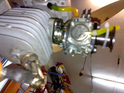

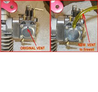

estas equivocandote, no es donde entra el tygon al carburador.
si te fijas en un costado del carburador, tiene una tapa con 4 tornillos.
en un lado veras un pequeño ajugero, quita la tapa y pon el ajugero al lado inverso de donde esta, si no es solucion se tiene que soldar un pqueño tubo y a este colocar un tubo de tygon, para conducirlo a una zona donde se iguale las presiones con el carburador.
Por lendines
#887389
Joder tio,ahora si lo he visto claro tio,muchas gracias,como el tiempo es oro,la quitare y le soldare el tubito,le dare la vuelta y lo probare,si el problema persiste,le colocare el mararron,pero..............donde pongo el otro extremo?
Un saludo y mil gracias.
Por juancarloscandas
#887405
Una vez colocado el macarrón ya no tienes problema, pues puedes probar llevándolo sin problemas a varios sitios.
Lo suyo sera colocarlo cerca de la mariposa del carburador.
El problema viene cuando la presión es distinta en la zona de la tapa del agujero a la entrada del carburador, por culpa de las turbulencias producidas por el interior de la carena.
A veces se soluciona dando la vuelta a la tapa, y orientando el agujero al lado contrario de donde esta ahora colocado.
Pero casi es mejor realizar el tubo con el macarrón, para que no nos pase otra vez.
Precisamente creo tener el mismo problema, con un motor recién montado en un extra.
Y de nada, para eso estamos.
si te queda alguna duda no repares en preguntar.
#887407
Se me pasaba una cosa.
Tendrás que agrandar un poquito el agujero, para que entre el tubo de latón.
Despues pasa un poquito la dremel para eliminar toda rebarba por el interior de la tapa, para no perjudicar a la menbrana.
me lo comento un compañero en otro foro, y es un detalle que se puede pasar por alto y dar problemillas.
Por lendines
#887473
Muchas gracias Juan Carlos,ahora ya la pregunta del millon,¿con que lo sueldo?¿con estaño?¿de que material a de ser el tubito?
Por lendines
#887728
Muchisimas gracias tio,cuando quieras y pases por Cordoba avisas y nos echamos ese cafelito,te pongo una foto para que veas el trabajillo,esperemos que vaya bien,que por lo que e leido con este inventillo ya se le acabaron las tonterias.
Un abrazo.
#887736
Pues lo veo perfecto, ahora a llevar el tygon cerca de la entrada del carburador.
Y nada cuando pase por córdoba te recordare lo del café :P , eso si me pilla un poco lejos.
Ahora a probarlo y nos cuentas.
