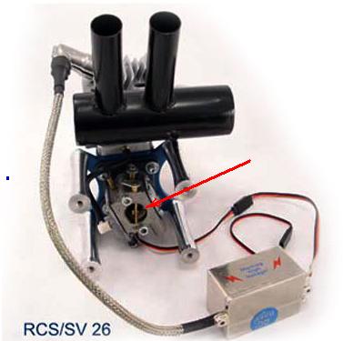

Hola tengo un motor SV26 con el carburador situado en la parte trasera. En mi caso es un carburador marca Walbro, para el arranque dispone de una segunda mariposa (un disco redondo) que tapa la entrada de aire permitiendo chupar combustible al inicio del arranque. Esta mariposa (starter) solo tiene dos posiciones , totalmente abierta, para el funcionamiento normal, y totalmente cerrado, para cebar.
Me supongo que hasta ahora has cebado tus motores taponando manualmente la entrada de aire.
Otra cosa, mi carburador no lleva trompeta de admision, ya que apenas quedaría espacio entre el parallamas y la entrada de aire. Te pongo una foto con una flecha en el starter (en la foto está abierto).

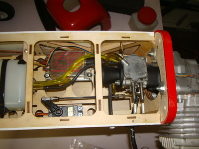

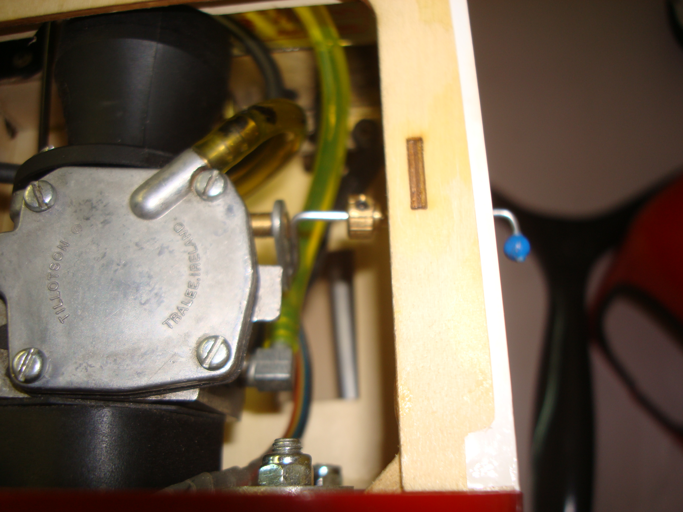

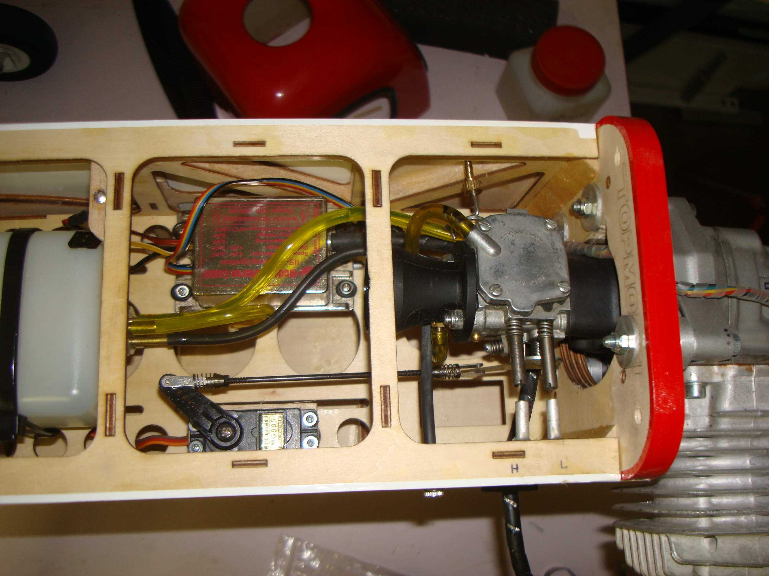

#969389
kakilambe escribió:Ya he recibido el motor.
Con las indicaciones que me habeis dado y con el motor delante la cosa queda bastante clara.
Aprovecho para preguntaros cómo os va con esta versión. ¿Se la ha quitado el "problema" que tenían algunos con el relentí?.
El mio va ahora de maravilla con el kit de admisión trasera ,osea que es el version I con susodicho kit instalado.Eso si ,lo mande instalar a Manuel Pascual porque a mi no me quedo un montaje en condiciones y no funcionaba correcto,pero ahora debe funcionar tal versión II y como te he dicho lo he probado en bancada y el cambio a sido muy positivo,mantiene un ralentí muy bajo y estable y lo encuentro muy regular en aceleracion ,potencia, cambios bruscos de acelerador ,etc responde 100% .
Tienes un pepino de motor si le haces un rodaje en condiciones. :wink:
Ahora esta pendiente de ser instalado en un extra 260, y cuando termine las vacaciones 8) manos a la obra.Creo que el tema de la mariposa-cebador lo voy a resolver de la misma manera que lo tenia en el anterior modelo y era conectar un una varilla no metalica en la leva con un simple k-link de material plastico y que salga del fuselaje por un lateral del mismo pudiendo asi actuar sobre el carburador de forma muy comoda ( el motor tal y como funciona ahora no necesita taponar con el dedo la entrada de aire y succiona la gasolina a la primera solo cerrando con el cebador).
Saludos y ya nos contaras como te va a ti.
