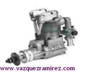

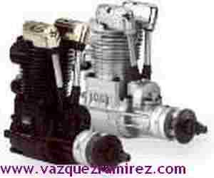

No se si voy a saber insertar fotos pero voy a probar.
En la Web de Vazquez Ramírez aparece esto.
Los dos son de un cilindro, la única diferencia apreciable es lo que has comentado de los colores en el "FA" :roll:
545.00€ FA 180
525.00€ 180 AAC w/Muffler:cc

#332501
Me lo temia. En estados unidos a los que son negros les llaman 'golden knight'.
En realidad es el mismo motor como ya he comentado. El negro es ademas una laca, motivo por el cual los arañazos le sientan bastante mal.
Hay alguna version del plateado con los culatines dorados, pero vamos todo es maquillaje.
