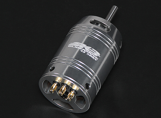

el diseño es parecido a los MVVS, outrunners dentro de una carcasa, per de ahi a que sean una mejora con respecto a un outrunner normal .......
les veo la pega de que la campana, comparativamente a uno normal del mismo diametro exterior, es de menor diametro, luego tendria que tener menos torque, para compensarlo, aumentan la longitud del motor, mas esfuerzos en el estator .... ( te acuerdas de los que se despegaba del portarodamientos
helices recomendadas de 10" a 13" ....
la refrigeracion, podrian haber aprovechado y montado una axial fijada a la campana
ventajas ... asi a simple vista, el tener un rodamiento exterior a la campana, eso le dara una mayor rigidez al eje ... igual mejor duracion de los rodamientos...., el exterior de la carcasa ya no tendria peligro de rozar con las paredes del fuselaje
a ver si alguno lo pilla y nos da mas pistas
