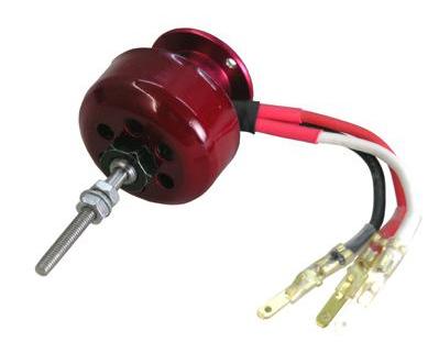

Finalmente, despues de esperar dos meses, me he hecho con el zero de gws.
Le voy a poner este motor:
http://www.hobbymodelismo.es/tienda/pro ... s_id=49520

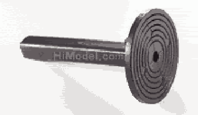

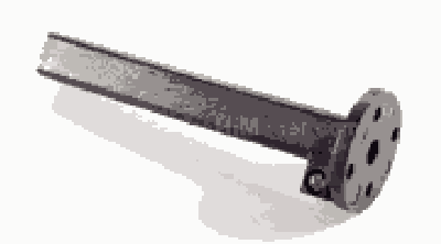

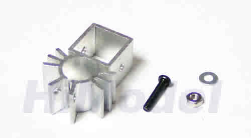

pero ando buscando una bancada ideal. He visto las que hay en himodel (les voy a hacer un pedido proximamente, de ahí preguntar por las bancadas de esta página) para poder usar el método del palito que lleva gws y me pregunto si me valdrá alguna de estas:
http://www.himodel.es/catalog/product_i ... ceedc504f3
Como bien comentabais arriba, el zero sólo lleva una posición para el palito y con la bancada de aircraft el eje queda desplazado.
Quiero agotar la posibilidad del palito porque me parece más sencilla que atornillar una bancada radial porque el frontal tiene huecos y por tanto algun tornillo quedaría "en el aire".
bancada3
bancada2
bancada1
Motor
