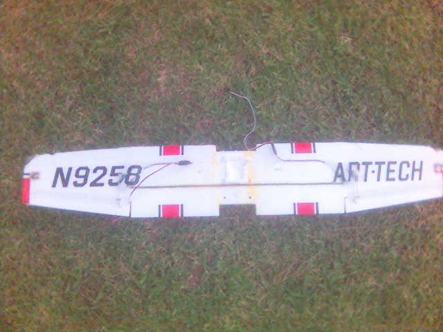

Asi es como mi hermano ha modificado el ala de su cessna.
Un servo para cada aleron (de 6 gr.) y una varilla de carbono. La verdad es que gana en respuesta ademas de reforzar el ala.

pacodelahisla refuerza como te dicen las alas. El otro dia me cargué yo mi Cessna al coger carrerilla para hacer un looping, al tirar de profundidad aplaudieron sonoramente allá arriba, y el piñazdo fue de órdago. La varilla que trae es muy pequeña, mejor meterle una de fibra de carbono de 2,5mm.
suerte
Yo la que le he puesto es de 3mm, y un amigo de 4mm, por refuerzo que no quede, y aguanta................ :o
