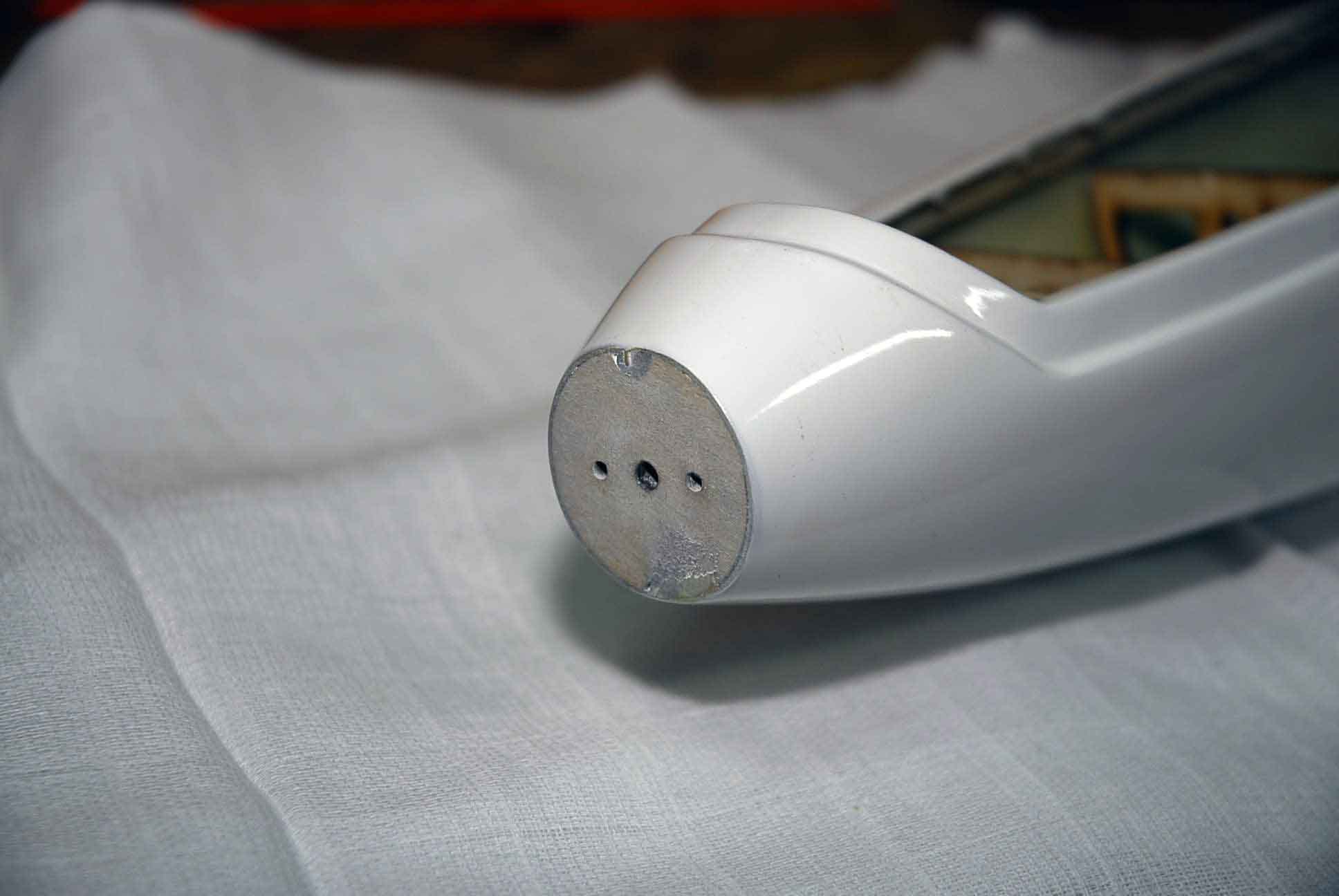

Bienvenidas las fotos Rod.Rod escribió:Yo he usado ese mismo cono de 40 pero en lugar de hacer tomas de aire en el fuselaje se los he hecho al propio cono.
No es complicado ya que es de aluminio.
Hay que abrir orificios (lo más simétricos posible respecto al eje para evitar desequilibrar el conjunto) en el cono y en la placa base. Evidentemente también en la parallamas soporte del motor.
Con apenas dos taladros de unos 3mm cada uno en el cono mantengo la temperatura dentro de límites aceptables.
Si queréis os pongo fotos del tema.
