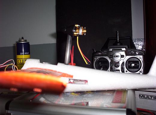

si esque con motor en el morro ya tengo uno. os dejo fotos
este lo he estampado recto contra un arbol i el eje ni se a inmutado, eso si gomas y elizes unas cuantas
zotfidjy mas o menos hes lo que tenia pensado de momento lo estoy montando, me queda montar las visagras y el varillaje y 4 cosas mas, quando cobre este mes pedire 4 cosas y lo acabo, dejo una foto de la bancada aver que os parece

#863914
Si, ese tipo de bancada la he visto sobre todo en los Fox alemanes, creo que es la mejor forma de no darle mucho peso al pequeñin, y alejar el motor del suelo. Yo en una tarde rompi ya 1 helice. La mejor forma de ajustarlo es ponerlo a 0º y luego probar. Segun lo que pase darle incidencia negativa o positiva. Con paciencia. Si la bancada esta detras del centro de gravedad prueba a darle inclinacion hacia arriba (+2º) y al reves si esta por delante. Si esta en el CDG prueba a 0º. Lo que hay que considerar es que al elevar el motor tanto el torque de la helice (por la distancia del eje al ala) se incrementa, asi que si se te gira en esceso prueba a darle alun grado lateral para contrarestar el torque.
Comparte tus resultaados, que yo acabo de comprar otro para hacer un Picheron y otro para motorrizarlo con e motor en un pilon como tu.
PD. Acabo de pedir una helice 6x3 plegable y cono pequeño de 30mm, haber cuando me lega. es otra forma de no romper helices.
