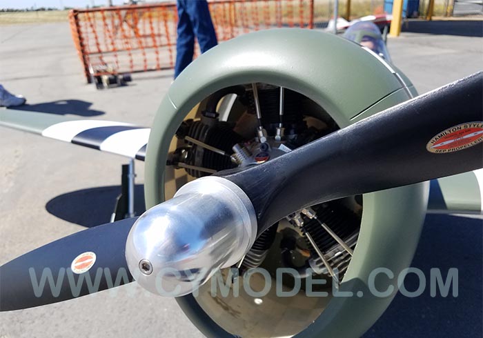

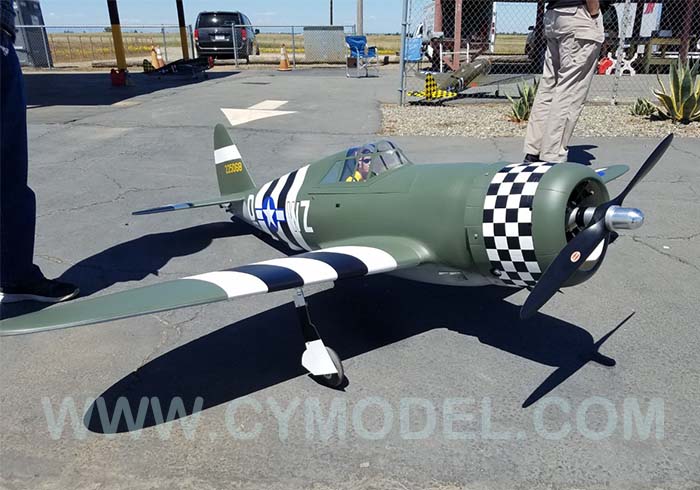

En cuanto al Moki, este motor mide 25,5cm por lo que necesita mínimo ese hueco, según las medidas que me dio el fabricante, dice que la carena de ancho tiene 26,1cm.
La idea de meterle ese motor a este avión, es que en las fotos del fabricante sale con un Moki 150/180 instalado.
Son estas
