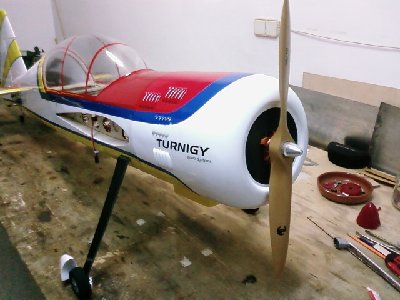

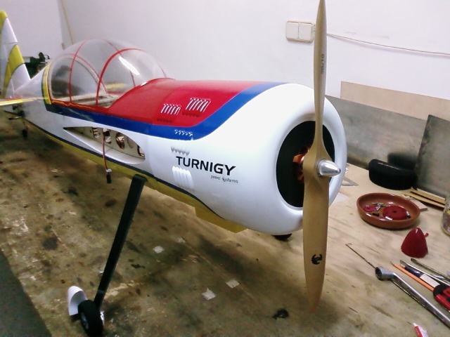

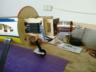

hola, que tal, pues mira resulta que hoy mismo he estrenado un yak 54 de 2,16. en concreto el de modelgifts.
El aviòn va de cine, y de motor va sobrado, la verdad es que los compañeros y yo mismo hemos quedado sorprendidos de la enorme potencia, yo diria que anda mas incluso que un 50 de gasolina. Un compañero tiene este mismo modelo con un DL 50 e incluso el mismo dice que el mio anda màs. Bueno pues te comento todo lo que le he puesto y mas tarde pondrè unas fotos.

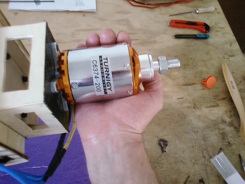

El motor es este:
http://www.hobbycity.com/hobbycity/stor ... _(Eq:5240)
Aunque el anuncio dice que pesa 790g. la verdad es que con todos los accesorios pesa 1kg. justo

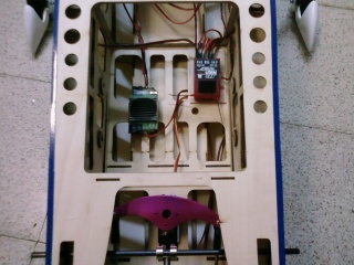

el variador este:
http://cgi.ebay.es/ws/eBayISAPI.dll?Vie ... K:MEWAX:IT
las baterias 2 de estas, en total 12 en serie:
http://www.hobbycity.com/hobbycity/stor ... ipoly_Pack
los servos estos:
http://www.hobbycity.com/hobbycity/stor ... g_/_.16sec

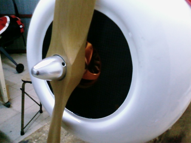

la helice que he probado es una 3W 20x10 de madera y es para motores de gasolina.
consume bastante, unos 85 A. a 7800rpm y da una tracciòn de 10,5kg. con carenado y todo.
Ahora probarè una 22x12 para electricos que comprè en hobbycity, pero consume 90 amperios, tambièn es demasiado, de hecho tengo que encontrar una que estè sobre 65 o 70A.

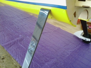

El peso final es de 7700g. en orden de vuelo, el tren delantero me lo hecho en carbono y pesa 200g. menos que el de aluminio.
Cuando tenga las fotos ya las pondrè.

ahì van unas fotos.

hola, pues la verdad es que si sale mas caro el electrico que con un motor de gasofa.
los dos packs que veis en la foto salen por 130euros puestos en casa multiplicado por 4 sale a 520 eurazos.
Yo ahora he hecho otra cosa:
He comprado 4 packs de 2200mah de 6s. y 5c. de carga y 40c de descarga colocandolos dos en serie y dos en paralelo y 4 cargadores de 9amperios reales cada uno. De esta manera podrè cargar los 4 packs en 12 o 13 minutos mas o menos.
Todo en hobbycity y me ha salido por bastante pasta pero mucho menos de lo que me costaria aquì,
en total: 323 euros puesto en casa.
comparandolo con un dl 50 sale algo mas caro, pero si lo comparas con un DA50 sale mas economico
En concreto las baterias son las flightmax 2200 6s 40c. y los cargadores los GT- A6-10 200w.
Cuando haya probado todo esto ya os dirè que tal funciona.
De momento le he hecho 5 vuelos con la bateria de la foto y fantastico, ahora le he puesto una "graupner sonic" 22x8 y da la escandalosa cifra de 7600rpm. y consume 80amperios. Sale del estacionario como un cohete, jeje.
