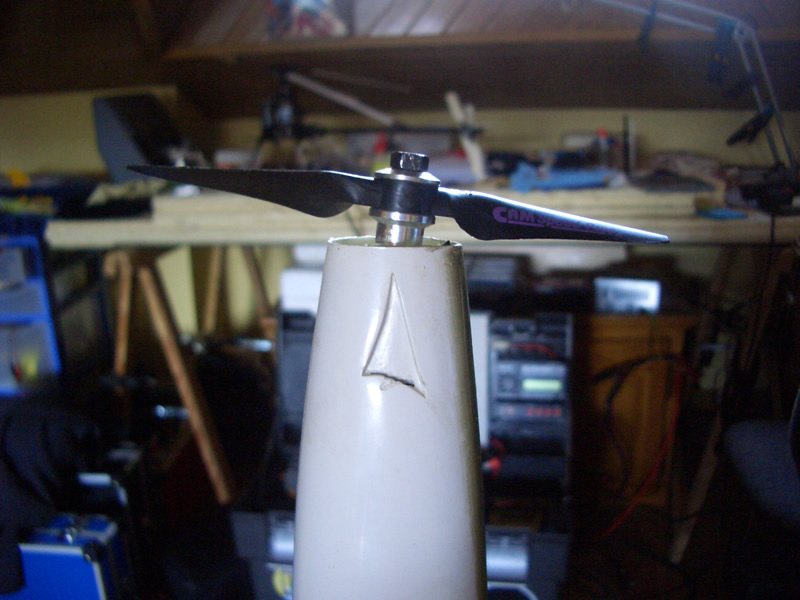

ya de paso, os pongo una foto de la incidencia que le he puesto al motor
alguien considera que eso es normal???
incidencia descomunal, y el condenado aun tira para arriba

aprecio la incidencia, pero hacia donde es?

la incidencia es para abajo, verdad Borja¿?
yo lo compenso con profundidad... no es tan práctico pero bueno, qué le vamos a hacer. Además con unos pocos milimetros sobra (un par a picar). Pero eso sí, también he pensado en meterle algo de incidencia al motor para ver si conseguí hacerle ir recto de una vez.

un carreras es un avion que tiene que volar al maximo rendimiento a tpe de gas, por lo tanto llevar el motor con tanta incidencia o el estabilizador picando es un freno.
si un avion con el estabilizador neutro y el motor a 0º que es como da todo el rendimiento sube, es porque la sustentacion del ala supera al peso del avion, como no podemos tocar la velocidad (ir mas despacio), ni la superficie alar, ni el perfil, ni la densidad del aire, solo queda cambiar la incidencia, asi que con levantar un poco el borde de salida queda solucionado.
en los entrenadores de principiante si es aconsejable llevar incidencia la motor, la razon es porque no esta optimizado para la velocidad maxima sino para baja velocidad, la de planeo a motor parado, por eso cuando hay ganancia de velocidad el ala sustenta mas y sube, por eso esa necesidad de picar.
ojo al planeo del carreras, si el sistema esta equilibrado para maxima velocidad, cuando vaya mas lento para aterrizar, el ala sustentara menos y caerá mas, por eso habra que tirar suavemente de profundidad para que aumente la incidencia del ala y equilibre al peso del avion (pero tampoco lo vayar a parar, que se vuela con velocidad, eh?)

Eduardo entiendo tu explicacion, algo parecido habia pensado yo
pero, siempre hay un pero
al variar la incidencia alar, resulta que el bisho ira recto con motor a tope, pero caera descaradamente al bajar revoluciones,
lo digo porque antes de ajustar tan exageradamente la incidencia del motor, estuve jugando con las incidencias alares, y me pasaba lo que te comento, volaba bien a tope, pero en planeo era una piedra,
de todos modos estoy seguro que se puede reglar mejor este avion que como lo tengo yo

Estoy con Javier, el mío lo llevo tal cual (cola pegada, quizás esté ahí el problema) y vuela recto, con mucho motor tiende a subir un poco pero no es mucho (apoyando un pelo en el stick se compensa, serán unos pocos puntos de trim).
La incidencia de Borja me parece demasiada, para eso ¿por qué no programar una mezcla con gas y profundidad? La idea de Eduardo de quitarle algo de incidencia al ala es buena, y es facilísimo de probar con unas arandelitas al montar el ala. El próximo día ya sé qué probar...

Pues Borja a mi me dá que el problema como te dice Javi Murciano viene por la incidencia del estabilizador de cola, seguramente lo tengas un pelín levantadao de atrás, yo como primera solución le metería una arandelita o dós al tornillo delantero para que levante un poco y ves probando, si esto no funciona pues me fabricaría como dice Javi Sorando una mezcla para que al meter "gás" el avión picase un poco....

No creo que esa sea la mejor solucion, no esta compensando el aumento de velocidad con la profundidad, que seria lo suyo, sino la posicion del stick, a pesar de que el avion no vaya deprisa, estos son los casos posibles:
Despegue: gas a tope y sale de la mano a poca velocidad ¿picando?
Bateria baja: va a menos velocidad, por lo tanto ya no tiene a subir, aun con el stick a tope, pero seguiria picando.
Pasada planeando o abortar una toma: planeo a baja velocidad, de pronto metemos el gas a tope y sin haber todavia ganado velocidad pica inmediatamente a poca distancia del suelo. Peligrosisimo.

mi stinger ahora vuela bien, sease, en ladera o con motor parado planea bien, quiere decir que las incidencias entre ala y stab estan correctas,
de hecho siempre ha sido asi, pero tenia el problema del motor, que al dar gas se ponia en vertical, asi que he ido bajando el motor dia tras dias hasta corregir este defecto,
que ha pasado, que al final el motor ha quedado demasiado inclinado hacia abajo, solucion?
quiza levantar un poco el ala del borde de ataque para poder subir algo el motor, pero es algo tecnicamente dificil, tambien tendria que modificar la incidencia del stab
tamien podria moficar el angulo del stab a picar, sin tocar el ala, pero entonces pasaria que al cortar motor el avion caeria como un plomo!
estoy seguro que se me escapa algo, pues he visto volar este avion, y no tenia esos vicios, ademas los que lo teneis tampoco os va tan mal no?
