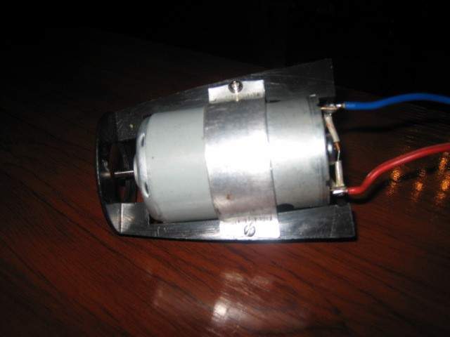

Como pudisteis ver en un post anterior, me compre un sirius XL de Ripmax que al que puse mas de una pega
en su construccion.
El dia del vuelo, me quede gratamente satisfecho con su primer vuelo, no necesito casi trimar,
responde rapidamente y se pueden realizar figuras de una manera rapida y por otro lado detecta
termicas con facilidad y sube medio bien.
Despues de aterrizarlo suavemente (otra sorpresa, pensaba que me faltaria campo), conecto la

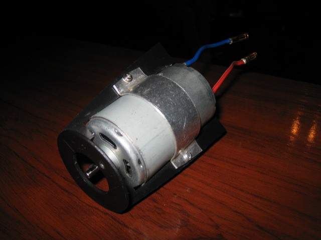

segunda bateria y sorpresa se producen ruidos y vibraciones en la zona del motor al ponerlo a
maximas revoluciones. Como las ganas de volar son grandes, otra vez sale y repito vuelo.

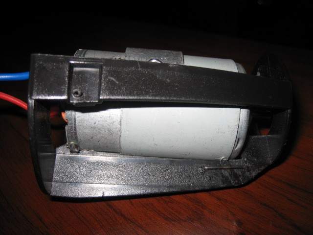

Al llegar a casa desmonto la bancada y observo lo que veis en las fotos. Se encuentra rajada.
La reparacion consiste en una grapa de acero previo pegado de esta.
La bancada esta cojida al fuselaje con solo tres tornillos y el fuselaje NO ES FIBRA es de un
plastico que se puede deformar con la mano si lo presiono.

Hola Jose Maria.
Lo que yo haria con la bancada es hacerla de contrachapado de 3mm,hacer los agujeros de sujecion del motor y atornillarlo a esta.
Para pegar la bancada a este tipo de plastico primero lo lijaria un poco por la parte de union dentro del fuselaje y luego lo pegaria con epoxi.El sistema este que lleva de origen parece un poco aparatoso y mas pesado que la bancada que te comento.
El motor es un 600,no? La helice que llevas es la que viene en el kit? Yo la cambiaria por una cam-prop o Aeronaut 8x4 o 9x5,ganaras mucho.
Espro haberte ayudado.Un saludo.
