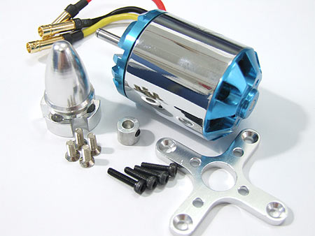

Motor HXT 35-48-B, de 900 vueltas por voltio, dicen que equivalente al AXi 2826. Eje bastante largo, pero de 4mm. 26$ Lo recomiendan para baterías 5S y una hélice de 11x6. Con 4S y hélice 12x7 ya tira muy bien de un velero de 1,5kg.

Desde luego, el hextronix mola un puñao y también sube mi NIKE2 en vertical, pero si hubieras probado el turborix, ya no lo tendrías tan claro, incluso considerando que cuesta el doble.

Yo tengo ese servo en la cola del Nike y va perfecto. Saca al velero de los picados sin esfuerzo.
En cuanto al motor, recuerda que el eje es de 4mm. y no los 5mm habituales en motores grandecitos. En cuanto a la batería, supongo que irá bien, pero en la web recomiendan 5S y una 11x6. Con 4S y una 12x7 yo lo noto un pelín perezoso comparado con el otro (hablando de verticalidad rigurosa, que para levantarlo, sobra)
