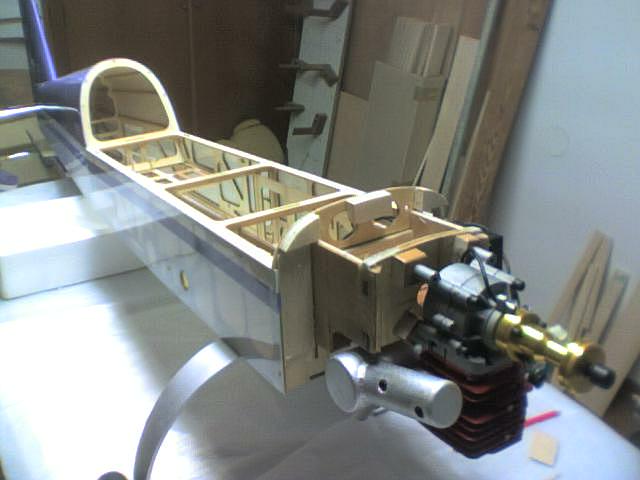

#306381

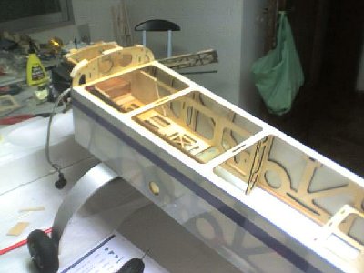

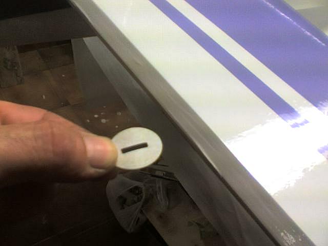

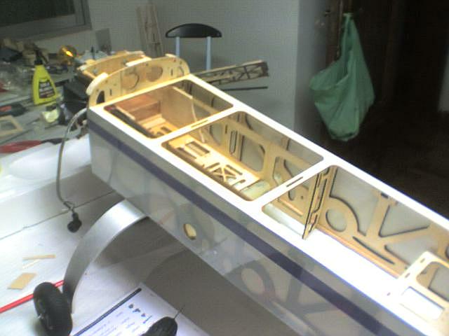

van unas fotos y de paso os enseñaré las "bisagras" que lleva, a ver que os parecen.
Por daniela
#306383
daniela escribió:van unas fotos y de paso os enseñaré las "bisagras" que lleva, a ver que os parecen.
os puedo decir ya que hoy ha estado lloviendo y cuando esto sucede yo estoy inspirado para la construcción y me he arreglado el cajón de este avión para el motor de jamara gasolina y me viene de perlas igual no tengo que lastrarlo detras porque es algo corto de morro y lo he apretado todo lo que he podido, os tengo que decir que el kid lo he comprado en centro rc levante y me ha costado en mi casa 210 euros, la cola lo que es la deriva tiene un encastre perfecto no hay manera de ponerla mal el estabilizador tiene un tubo central de aluminio y otro posterior de carbono mas pequeño, supongo que irá todo pegado, (no me han mandado ninguna instrucción ) se les habra olvidado, el tren estás a prueba de todo creo que se han pasado en la pieza, en fin ya os contaré como anda cuando me vengan los servos que he comprado en hon kong (digitales 13 ó 15 kilos, piñonería metálica doble rodamiento puestos en casa me han costado 2 57 euros.

Hola Daniela,yo que tu no le pondría esas bisagras,le pondria unas de rob-art.

Totalmente de acuerdo con el gato volador, no uses bisagras de fibra o al final te tocara cambiarlas.

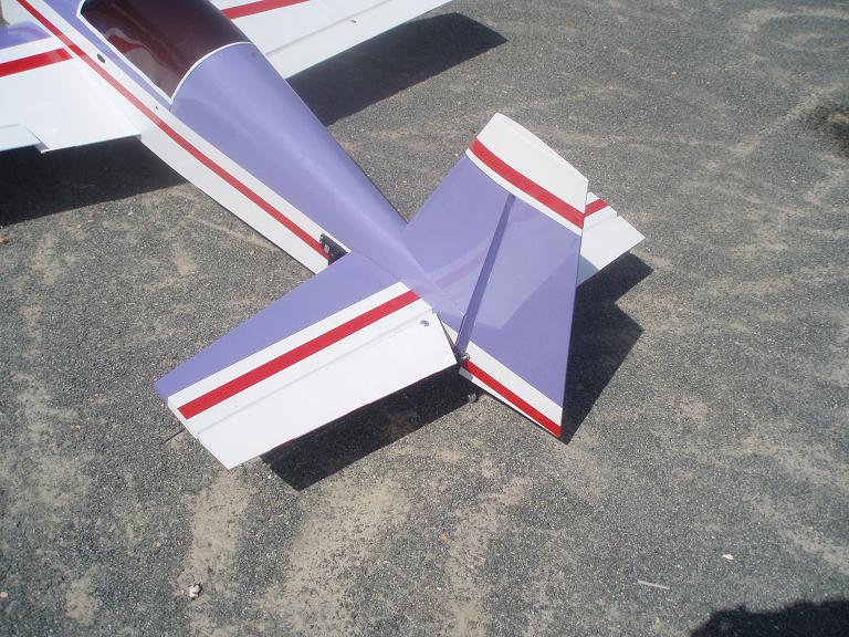

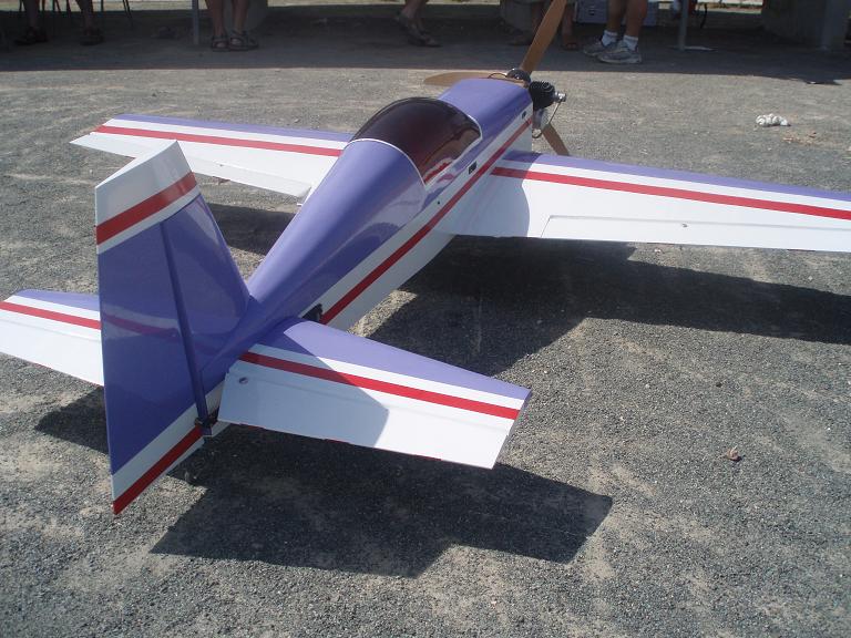

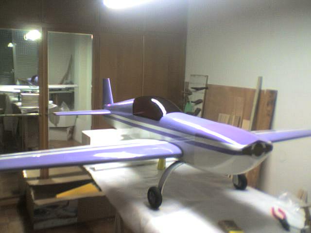

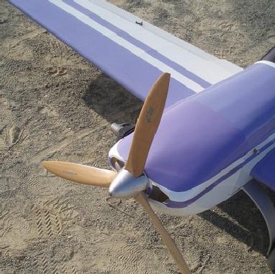

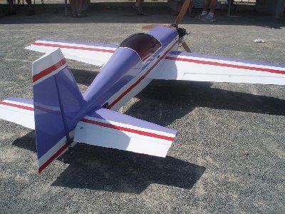

Wenas, tambien estoi volando un extra 300 xl pero en mi kaso si ke monte las bisagras ke vienen en el kit, por seguridad pase un par de alfileres por cada bisagra y hasta hoy en dia va perfecto.
Os pongo una fotillos de mi makina :)
P.D: no tenia la carena porque son del dia del estreno
SALUDOS :!:
MANDOS
Por naxete

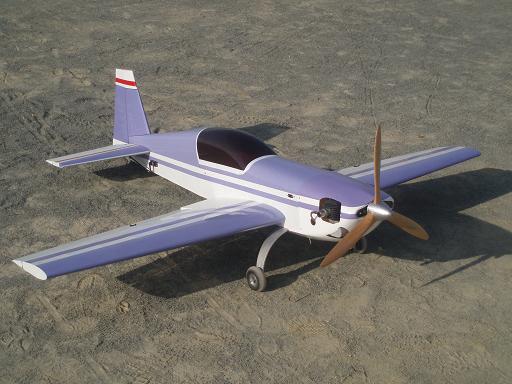

#306609
con la carena instalada:

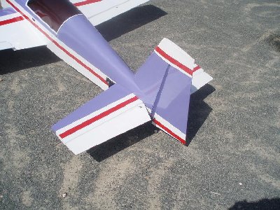

Tengo una duda en pegar el estabilizador, ¿lo has pegado todo tubos al fuselaje y tubos también al estabilizador?

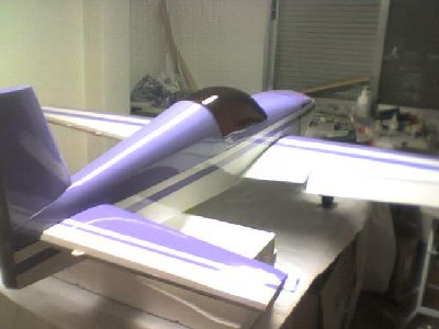

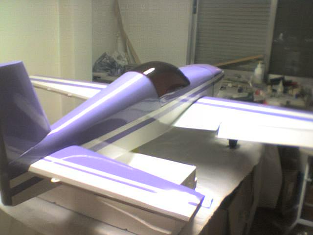

#306899
os pongo estas para que veais lo ligero que es.

el mio lleva montado un ZDZ 40, en cuanto al vuelo el avion no es un 3d puro pero con 15 gramitos en la cola haces lo ke quieres con el :twisted: de todas formas no he podido explimirle mucho, algun torque etc pero sin colgar mucho el avion (el motor solo se a "bebio" tres litros) y ya le ire exprimiendo mas, decirte ke el otro dia iba aprovechar para ajustar del todo recorridos y mezclas.... y kual es mi sorpresa ke cuando me dispongo ajustar las mezclas timon-profundidad ect... no las necesita 8) meti el avion a cuchillo y regulando tan solo el gas me hice una pasada sobre la pista a 1m del suelo el solito :shock: :)
En cuanto a los estabilizadores, las ballonetas van pegadas en un semi estabilizador y el otro va sujeto a la bayoneta con un tornillo ( asi lo puedo desmontar)
SALUDOS!!

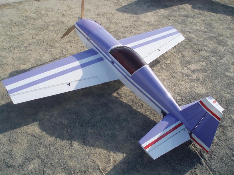

Por naxete
#307457
otra fotillo
extra 300xl de RCL MODELS

#307731
Veo que le has puesto una tripala, ¿es que la bipala toca en el suelo? .en cuanto al estabilizador para desmontarlo, he visto que el mio tiene un poco dejuego la varilla de aluminio, de todas formas pienso pegarlo y nada mas. o sea que lo has lastrado detras solo con quince gramos que no es nada,? ¿y de las vibraciones en el chasis tan ligero que me dices?. un saludo. ya por preguntar que servos le has puesto veo que en el ala solo le has puesto dos, supongo que son suficientes.

#308048
El tema de la helice, elegi esa para hacer mas "tabla", de hecho ahora voi a montarle la bipala para ver si se nota la diferencia, aunque el margen que tienes no es excesivo no hay riesgo de que toque, de momento con quince gramos en la cola va bien aunque cuando le apriete un poco mas alomejor me pide más peso atrás (atrasaria las baterias y ya esta). En cuanto a las vibraciones reforze un poco el parallamAs pero realmente no es necesario ningun refuerzo, la estructura aguanta de sobra.

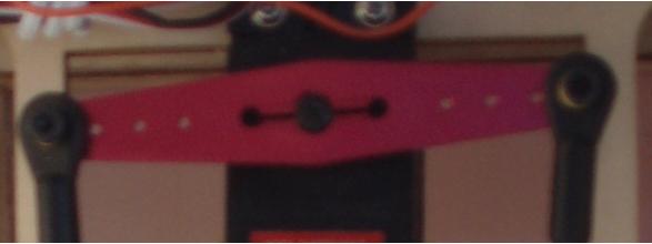

Los servos que utilizo son de 5,5kg piñoneria metalica (6 en total) mas el gas y el aire. para que me diese todo el mando tuve que utilizar unas patas de aluminio (doble para la cola y simple para profundidad y alabeo), aqui te pongo unas fotos para que las veas:
SALUDOS!!
pata aluminio doble
