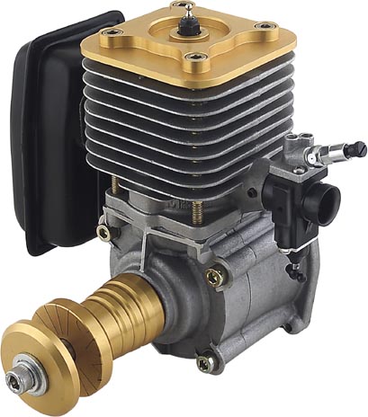

Hola Carlos, pedazo avión..me encanta, estoy enamrado de ese modelo, hasta me hice uno de foam por matar un poco el gusanillo..ese ronda 1,8 metros..yo creo que lo más indicado sería montarle un motor de gasolina, yo si lo tubiera le montaría un dle 30..eso es pata negra..te digo de gasolina por el precio del combustible, porque te evitas lo de tener que andar con el chispómetro y casi seguro que con el arrancador, porque ese motor lo normal es que te arranque a mano perfectamente..para los aviones que rondan el 1,8 metrs en versión gasolina se usan motores de 30cc y para los aviones que pasan un poco de 2m (2,20 +/-) los motores de 50cc..tambien lo podrías motorizar con un glow, yo ahí me atrevería a aconsejarte en glow de dos tiempos por lo menos un 90, por ejemplo un os90 (porque no es lo mismo un 90 de una marca que de otra y creo que OS está garantizado)..y si prefieres un glow 4T entonces irías bien servido con un 120 4T..yo creo que no está mal la orientación inicial..ahora espera un poco que entren los verdaderos expertos que aondarán más en el tema con datos más técnicos de potencias/pesos etc etc..pero no creo que vaya muy desencaminado ehh..si me he quedado corto te pones en contacto que por dos duros te mando este que tengo sin usar.. jejeje.. que es un 200glow equiv a un 30cc gasolina jeje..

Vaya motor glow.... tremendo :shock: , Ahora, debe tragarse el caldo a dos manos...
Opino como tu, gasolina mejor.
