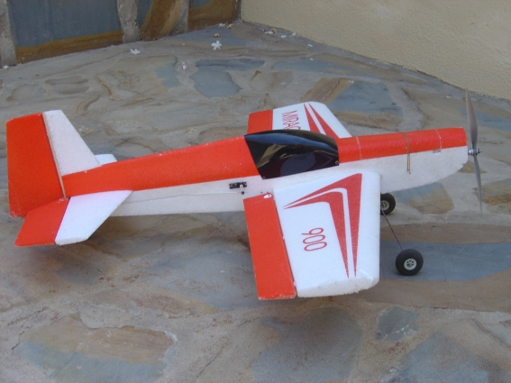

Hola compañeros,
Hace un par de meses me pille un miracle hecho en epp, despues del estreno con un motor roxxi tipo 2212 me di cuenta que es insuficiente.
Voy casi a tope de motor y veo que necesita un motor mas grande.
Habia pensado en el AXI 2808/ 20 ó 24...
Veo que la gama pasa del 2212 (hasta 450gr) al 2808 (hasta 1500gr) directamente. no hay ninguno intermedio?
La verdad es que el avión vuela de fabula y es muy noble, pero necesito mas tirón para probarlo bien y empezar a hacer algo de 3D y alguna trepada...
Alguien tiene algun modelo similar? , que motores llevais en modelos de 500-600 gr??
