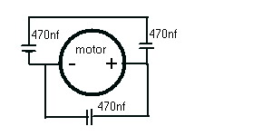

ahora me surjen otras dudas.....como coloco los condensadores para desparasitar el motor? por qué es necesario desparasitarlo? que tipo de soldadura es la correcta?

Buen motor te has agenciado. Con respecto a los condensadores te dire que en los motores que yo tengo, y creo que en casi todos los motores, se suelda una de las patillas del condensador a un polo del motor y la otaro a la carcasa, en algunos motores tiene un punto que hace contacto con la caracasa para poder soldar este extremo, con el otro condensador haces lo mismo en el otro polo del motor. En algunas configuraciones incluso llevan un tercer condensador pero yo los tres motores que tengo los llevo con dos condensadores, lo que no te puedo decir es la capacidad, ya que no los tengo en Madrid, pero algun colega seguro que te puede pasra esta informacion. Yo los sueldo con un soldador de 40W con cuidado de no calentar demasiado los terminales del motor y estaño con alma de resina que encontraras en cualquier cas de electronica.

Yo los pongo tres de 470 nF pero por ahi lei un dia algo de k si colocabas los k van ( + y - ) con la carcasa de x valor el k colocabas entre + y - tenia k ser d 2 x.
Si alguien lo puede aclarar estaremos agradecidos.
Slu2.

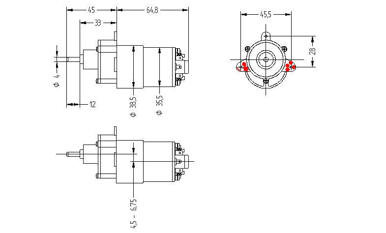

¿Tienes alguna foto o nos puedes ilustrar en cómo montaste la reductora, inclinación del motor, etc? Yo estoy interesado en hacerle una modificación similar mas adelante.

Los dos condensadores de 470mf,de arriba tienen que estar soldados a la chapa del motor,es decir + a chapa y -- a chapa, unidos pero soldados a la carcasa del motor, yo los pongo de 47mf,supongo que no pasara nada, solo que filtraran mas,y entre + y -- del motor 10mf.
SALUDOS

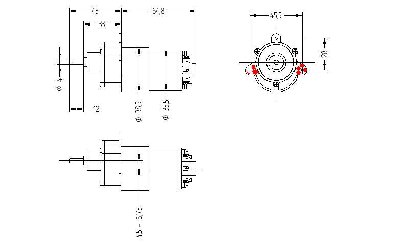

Hola.La verdad es que no tengo ninguna foto en que se aprecie el montage del motor y la reductora en cuestion.
Esta reductora encaja demasiado bien :x en el motor ,con lo que poniendo un poco de cinta de fibra para asegurar y que la reductora no pueda desplazarse sobra (o al menos a mi me ha funcionado). Como la reductora la compre de segunda mano y se ve que de alguna ostia que su anterior dueño le dio los soportes para atornillarla (lo coloreado de rojo)pasaron a mejor vida he calzado el motor de tal forma que me quede aproximadamente 7º hacia abajo y 2º a la derecha.
Esto es orientativo,la inclinacion hacia abajo practicamente te la da al colocar el conjunto sobre los listones que se utilizan como bancada ,solo tendras que desplazar hacia la derecha.Para ello posiblemente tendras que agrandar el orificio de la cuaderna para poder girar el "culo" del motor.Una vez calzado he cogido el conjunto con bridas a los listones mencionados y lo he asegurado con cinta de fibra de vidrio.
Se que no es muy estetico ,pero encima va el plastico y no se ve nada.
El sistema es efectivo porque las ostias que le he metido el motor a aguntado en su sitio.
Espero haberte aclarado algo que lo dudo :oops:
Un salduo .Si necesitas algo estoy para lo que quieras
