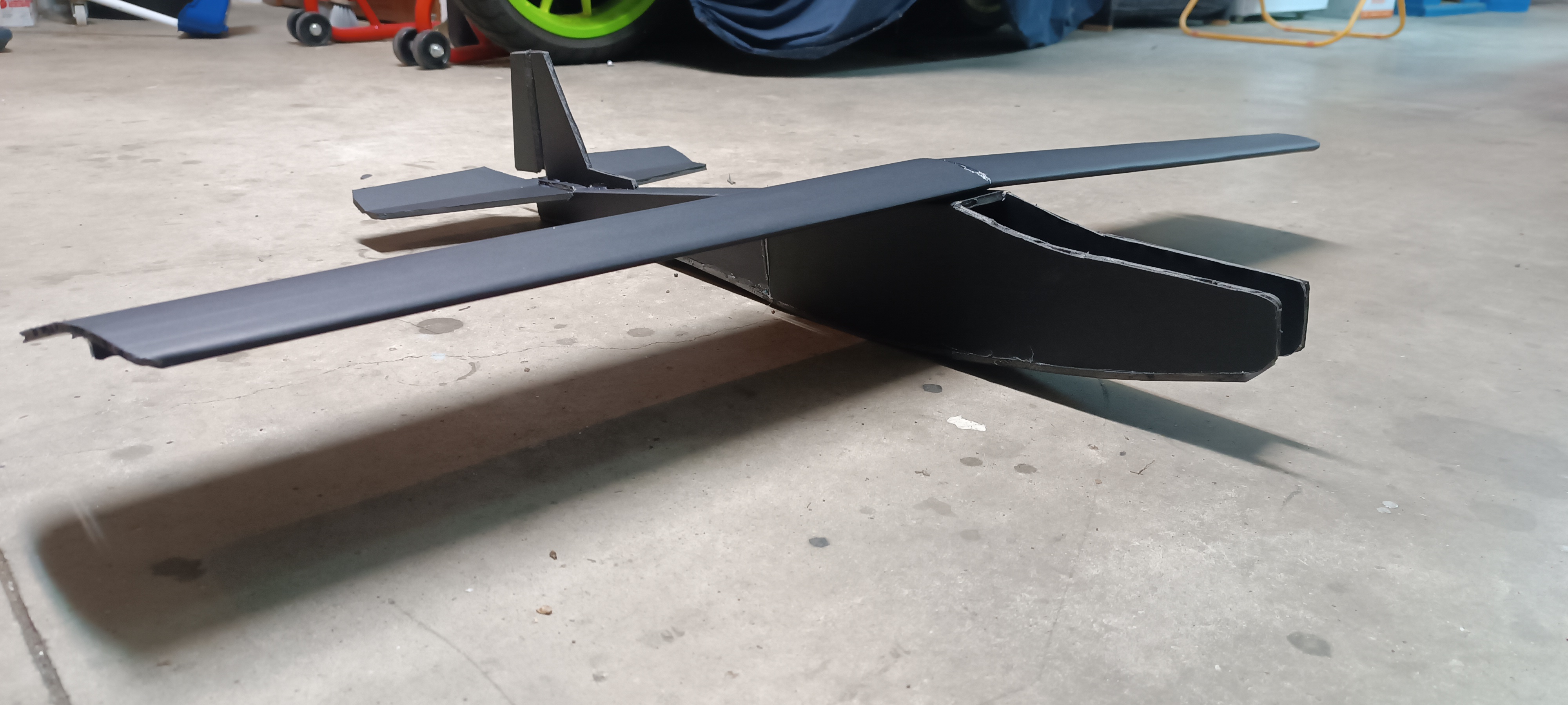

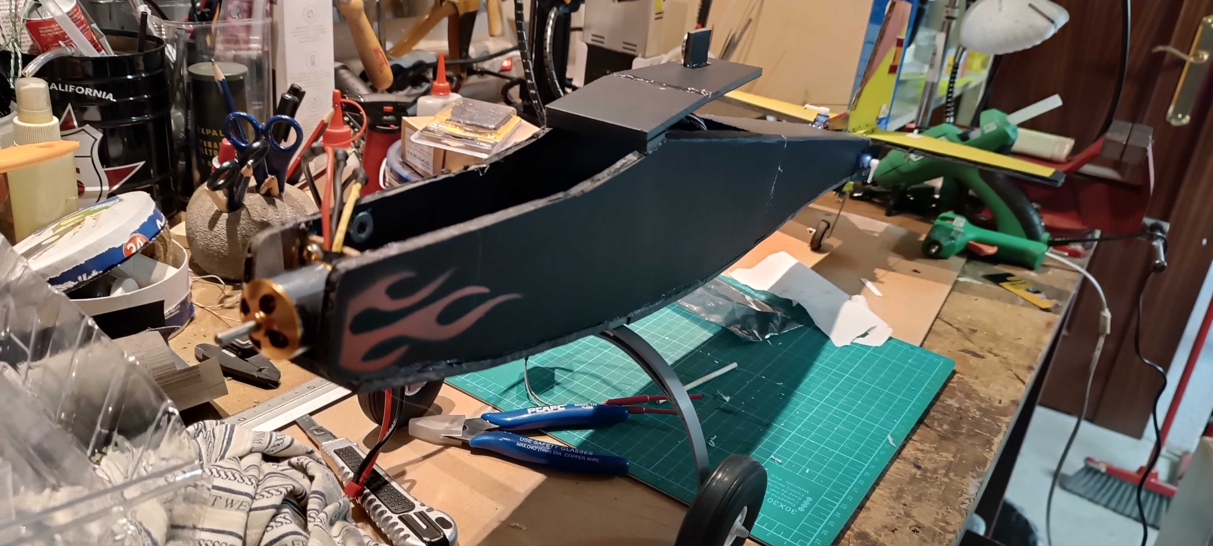

Buenas muchas gracias al final he decidido fabricar este finde de semana de agua por mi tierra jjajja el joytrainer mini y lo tengo casi acabado esperando electrónica para montar y acabando el tren de aterrizaje que me lo estoy imprimiendo en 3d a ver que tal... Si al final creo que me voy a tirar a por la flysky fs6x ya que veo muchísima gente con esta emisora y esta más que probada creo que como me aconsejáis tendré suficiente ya queda poquito para probar el primer vuelo jejjje ya cuando vaya aprendiendo mi idea es hacerme alguno en 3d con la impresora pero... Primero chocar este jjejje muchas gracias por las ayudas si seguramente os preguntaré más cositas... Gracias :D

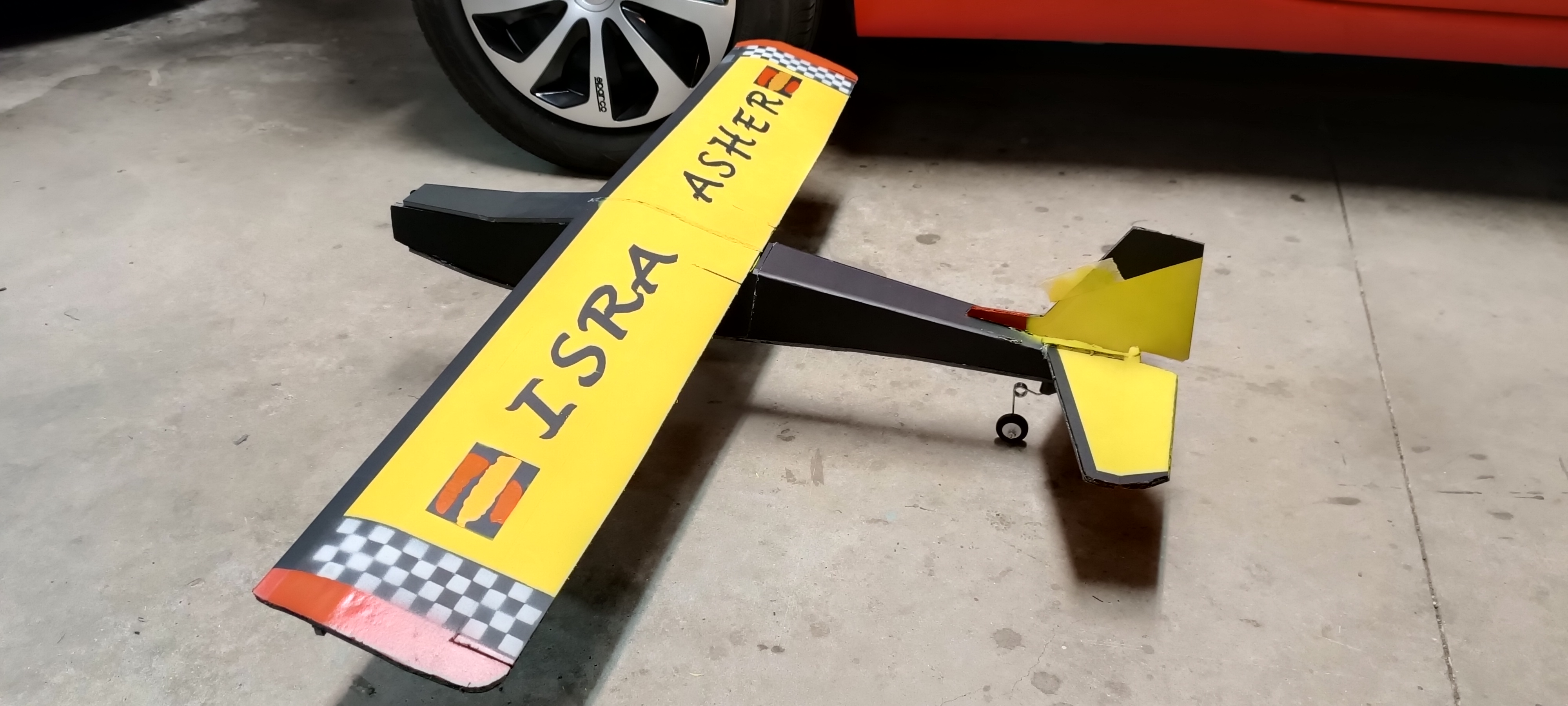

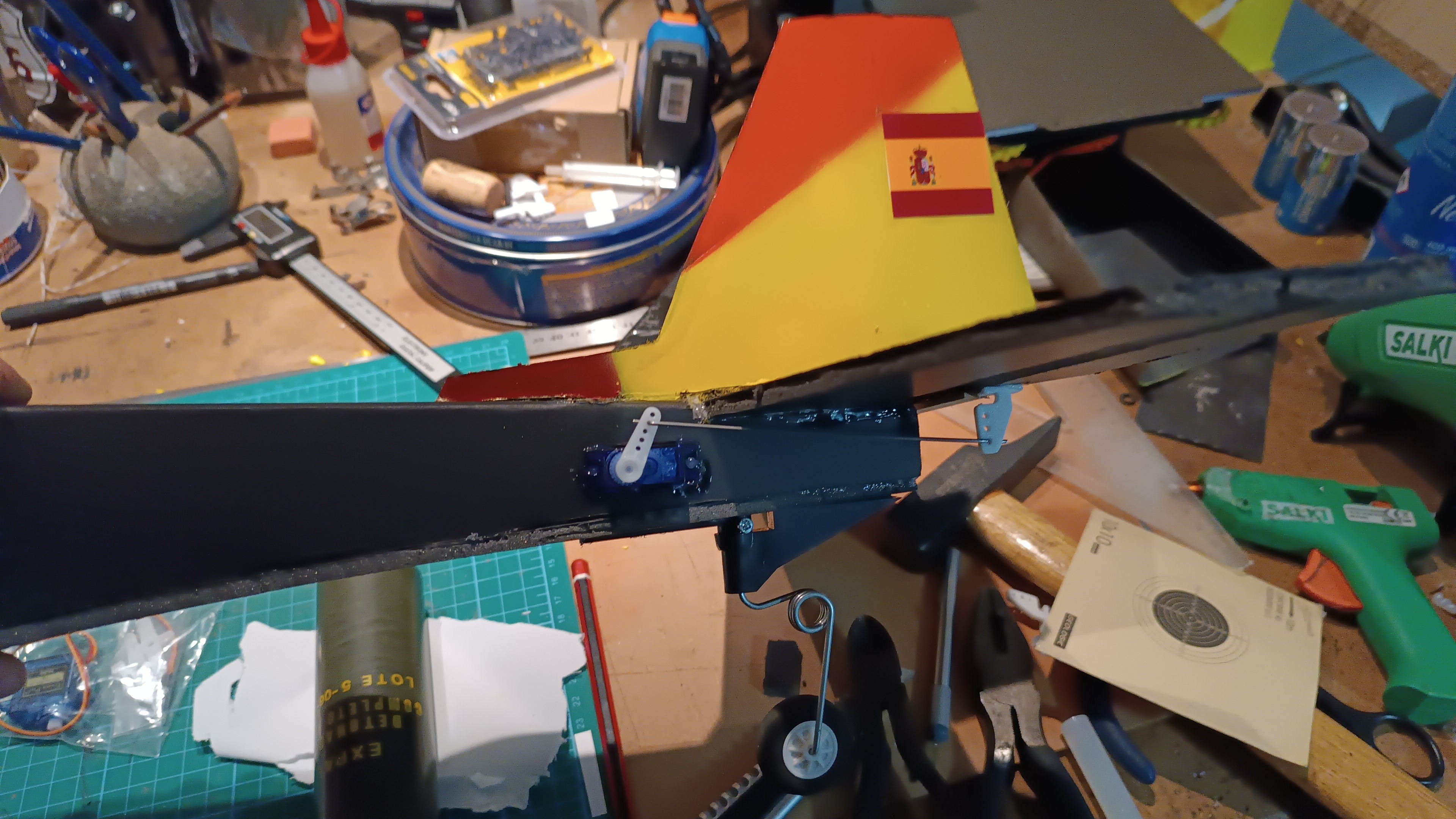

Ok gracias ahora mismo no roza lo que pasa que no se aprecia en la foto... Tengo una duda hay manera de que los servos giren más? Me da la sensación que el del alerón hace poco recorrido pero mirando los puntos finales de la radio están al 100% luego también estoy dudando si comprar lipo 2s o 3s y nose que tamaño le esta metiendo a este tipo de aviones pienso que 2200mha? Gracias espero vuestras opiniones :D

israytamy escribió:
Mié, 20 Mar 2024 8:41
Hola!
Puedes jugar con el ajuste mecánico de la varilla y los puntos de inserción en las escuadras de mando para tener más o menos recorrido; el desplazamiento de la superficie será máximo si vas del punto exterior del servo al punto interior de la superficie:
Aquí hay un vídeo muy ilustrativo, aunque en inglés (he probado los subtítulos automáticos en castellano y no van mal):
Yo le daría un repaso a la instalación alargando la varilla; idealmente en reposo el brazo del servo tiene que estar perpendicular para que el recorrido arriba-abajo te quede simétrico.
Y ojito a la deflexión en profundidad, que te puede jugar una mala pasada... ¿cuánto se está desplazando? ¿Tienes algún manual o indicación de cuánto se tiene que mover? Cuando configures la emisora, te recomendaría usar exponencial en esta superficie.

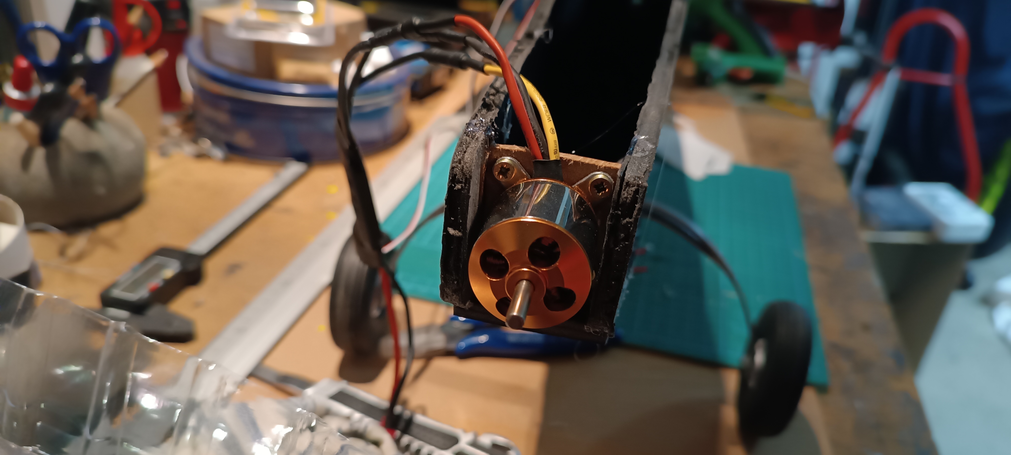

Muchas gracias probaré lo de los servos la verdad que no se lo que tienen que moverse los demás veo que si se mueven bien pero el que hace que se eleve el avión podría moverse más recorrido tendre que hacer las pruebas que me dices... Esta tarde he estado probando con una batería litio que tengo de una lancha de 7.2v para hacer los ajustes de servos y demás y cuando le he ido a dar al motor agarrando la cola pero corta la corriente..... Puede ser porque necesite más voltaje? Una 3s? El motor es de 2300kv y es de 40a....sabeis que puede ser gracias. :)
#1428478
Más que voltaje, pienso que puede ser un problema de corriente de descarga, que la batería no sea capaz de entregar todo lo que demanda el variador. ¿Puedes medir el consumo con un vatímetro? Si no, ¿Puedes decirnos qué capacidad (mAh) y descarga (C) tiene la batería? ¿Está muy usada? ¿Qué hélice llevas?

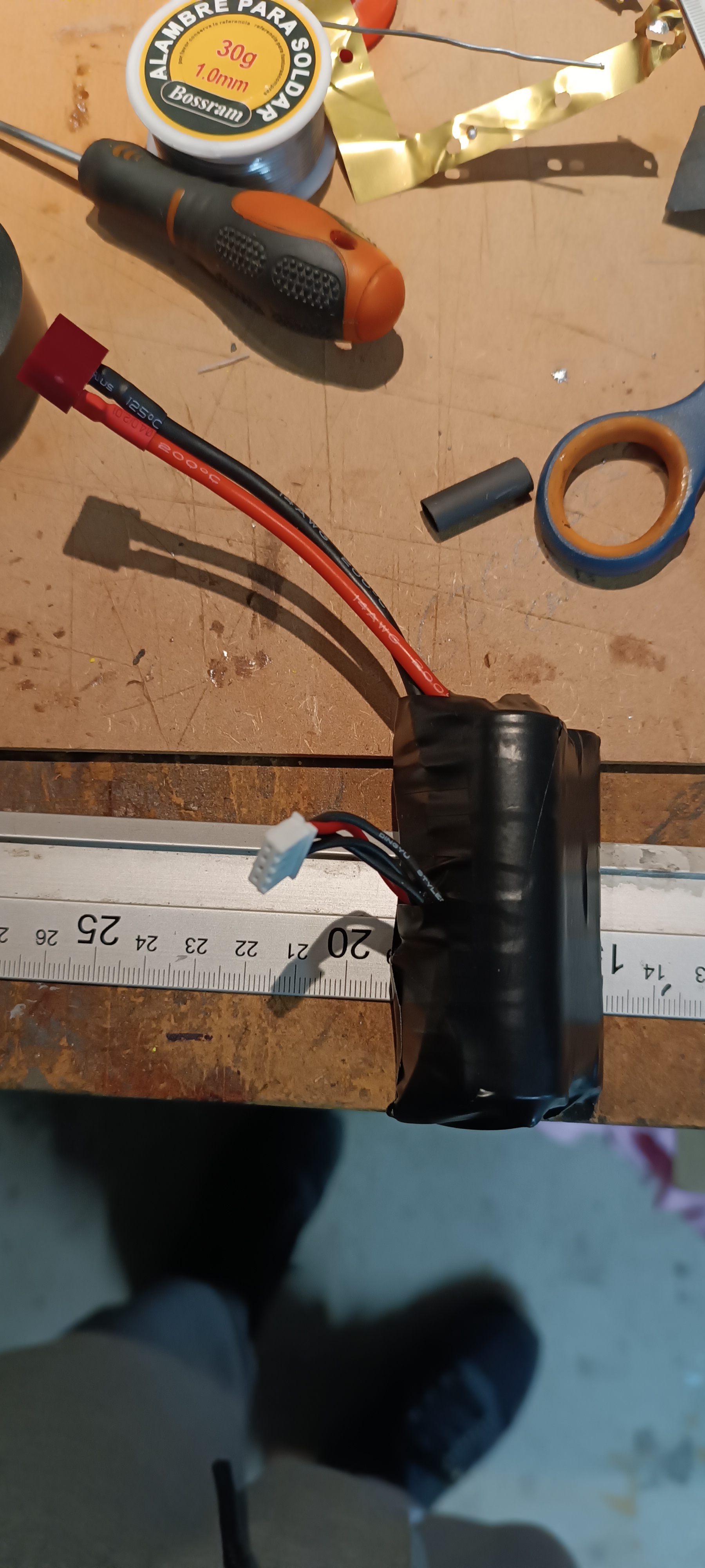

La batería es de una lancha rc se que es nih de 7.2v pero nose nada más me he fabricado una con pilas de lion una 3s de 2200mha pero sigo teniendo el mismo problema corta cuando le doy a tope un rato me corta igualmente el motor.... Si me podeis ayudar gracias
Por Capitán_Pattex
#1428544
Es que ni una NiMH ni una Li-Ion te va a dar la capacidad de descarga (amperios) que necesitas... Cambiate a unas lipo de al menos 30C, si no, caerá rápido la tensión y el variador cortará...

si ya me estoy dando cuenta anoche al final decidí pedir dos baterías 2200 mah 3s de 35c de la marca ovonic porque probando las litio hay dos que si dan chicha pero las demás. queva gracias iré :D contando cuando me llegen.Gracias
