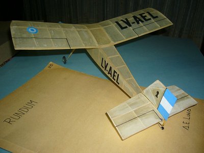

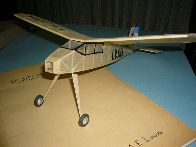

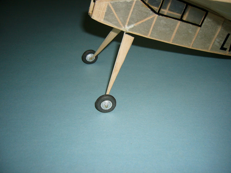

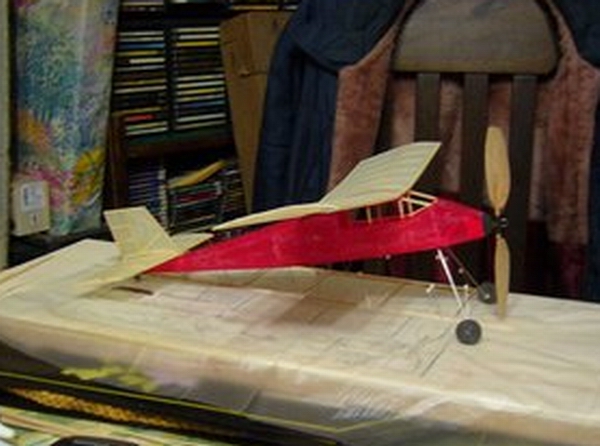

Para empezar, unas fotos del RUNDUM aportadas por el amigo Luna:

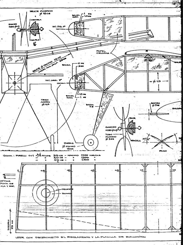

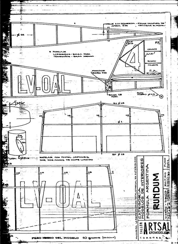

Desde quí podeis descargaros el plano original del RUNDUM:
http://www.e-aeromodelismo.com.ar/Plano ... Rundum.htm
Por descontado, contamos con la experiencia y ayuda del maestro Luna para guiarnos por el buen camino en esta aventura.

Y ahora, a trabajar, yo voy a tratar de terminar mi Rundum para la semana que viene, solo me faltan detalles de matriculas y hélice.-

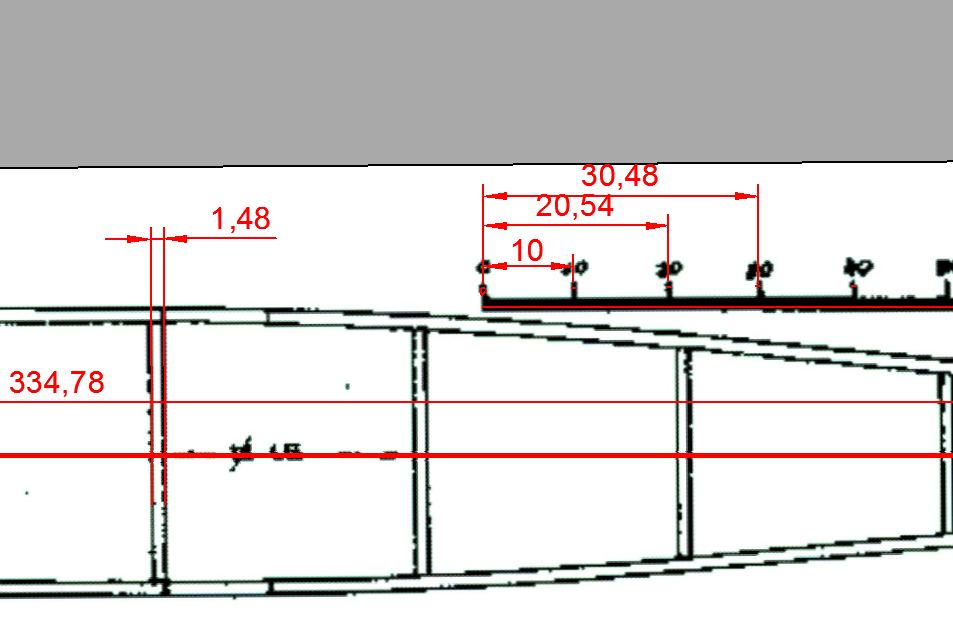

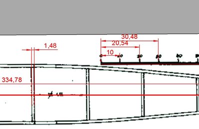

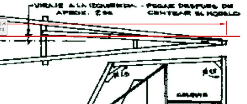

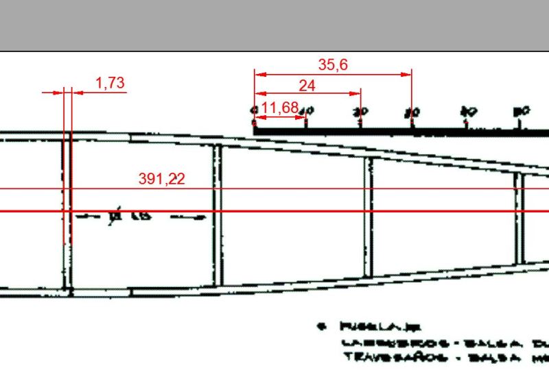

Acabo de descargarme los planos y, como siempre, estoy ojeándolos un poco con el AutoCad. No me fío de que los dibujos estén a la escala que deberían.
Como casi todos los dibujos raster está un poco torcido:
Y también, en mi caso al menos, está un poco fuera de escala:
Los 391,22 son la longitud del fuselaje, desde la punta del morro hasta el otro extremo donde se acuña
Bueno, es de fácil solución y ya está corregido y aunque las mediciones no dan exactas tampoco hay que ser más papista que el Papa:
De todos modos no me sigue gustando nada los 334,78 mm que hay desde la punta del morro al otro extremo del fuselaje.
Ahora ya no tengo más tiempo, pero ahora tocaría empezar a "desabatir" alguna línea: ¿cómo lo véis?
Saludos: Juan

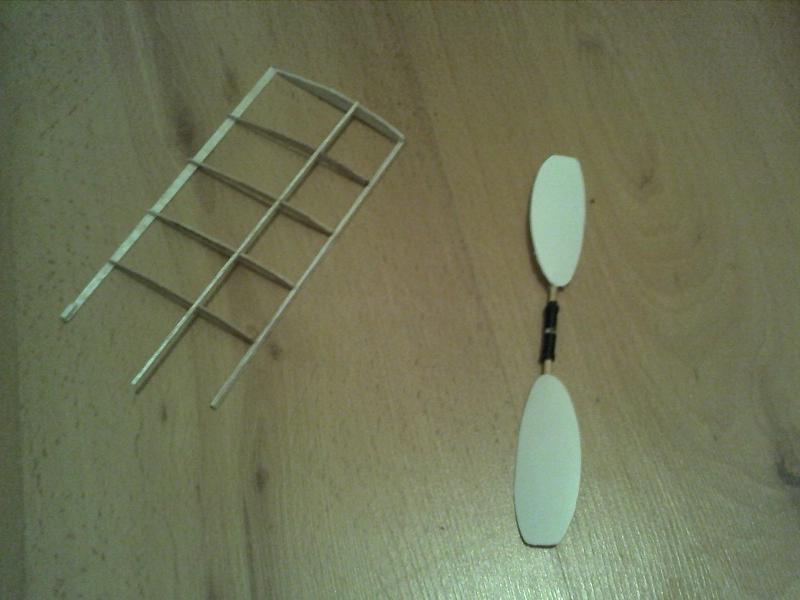

hola gomeros!

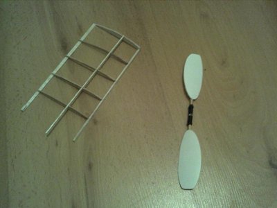

bueno, os muestro mis pequeños y novatillos e inexperimentados avances.
Ya tengo las alas y mi prototipo de helice de paso variable, he usado plastico de un bote usando la tecnica de los 15º y palitos de bambú,para que gire lleva un tubito de plastico (de los que vienen en los bolis de "clic") que lleva unas muescas que serviran para señalar el paso.
Para que varíe el paso es a "presión": el palito lleva en el extremo termoretractil para que encaje presionando y gire haciendo un poco de fuerza.
Mis métodos son un poco rusticos, pero para mi esto es nuevo y perdonar que sea un poco cutre.
Si algo no se correspondiera con el proyecto me lo decis :wink:

urban escribió:hola gomeros!
Con esto nosotros también tendremos muchos problemas, del tema helicas ni idea y si además son de paso variable menos,vamos que ni nos enteramos de que hablas.

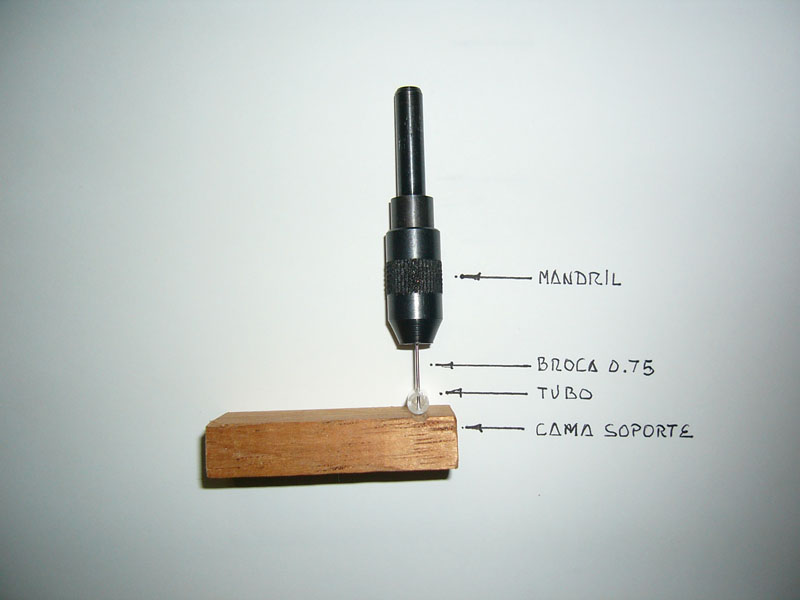

Hola a toda la escuadrilla.
Les confieso que éste es mi primer Rundun, por ese motivo verán el Nro. 1 en el timón, y no está bien cuidada la terminación, ni lo pinté, solo es la prueba para el segundo.-Como el peso estará en los 12 gramos sin goma, al próximo no le pondré tren de cola con rueda y las ruedas del tren principal no tendrán tanto detalle, además me voy a arriesgar a reducir las varillas del fuselaje, 1,2 mm para largueros (balsa semidura) y 1 mm travesaños (balsa liviana), porque éste que construí todo con balsa semidura, un vez entelado y dopado quedó como de acero, perfectas las alas con costillas de 0,5 mm, tampoco le pondré el gancho de alambre en el frente de la hélice para el cargador, es mucho peso inútil.-

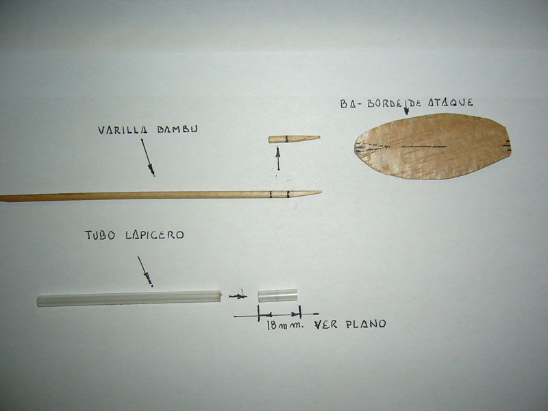

Ahora sigo con el tema Hélice de paso variable.-
No especifico diámetros del bambú porque la mayoría tienen de 2 a 4 mm y cada uno consigue el que puede.-Yo estoy usando de 3 mm.-
Perforar el tubo de plástico con una broca de 0,75 mm teniendo mucho cuidado de que esté en el centro del tubo y a 90 Grados, usando una pequeña cama de madera con un corte en V para soportar correctamente el tubo, ver foto.-
Hélice terminada, falta hacer el morro para el armado final.-Reforzar varias veces el cementado del bambú con la pala, yo la reforcé con muy finas varillas de balsa dura a cada lado del bambú.-
Espero les sea de utilidad, cualquier pregunta, aquí me encontraran.-
Saludos.-
A.E.Luna

¡Joer, cómo correis!
Muchas gracias por el tutorial fotográfico, amigo Luna, creo que lo de la hélice está estupéndamente explicado.
Por cierto, si alguien tiene problemas con lo de la broca de 0,75 o cualquier otro tamaño diminuto y no tiene brocas de ese diámetro yo he probado el algún caso y se pueden hacer esos agujeros diminutos con un hierro candente. Es decir: coges un trocito de alambre de 0,75 (en este caso), le pones un mango (para no quemarte, basta con algo de balsa sobrante), calientas el hirro con una llama (una vela...) y lo pones sobre la superficie que quieres perforar unas cuantas veces y ... listo. Queda un agujerito negro, quemado, pero de ese diámetro
Saludos: Juan.

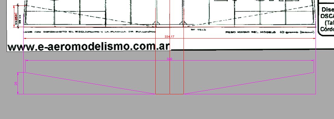

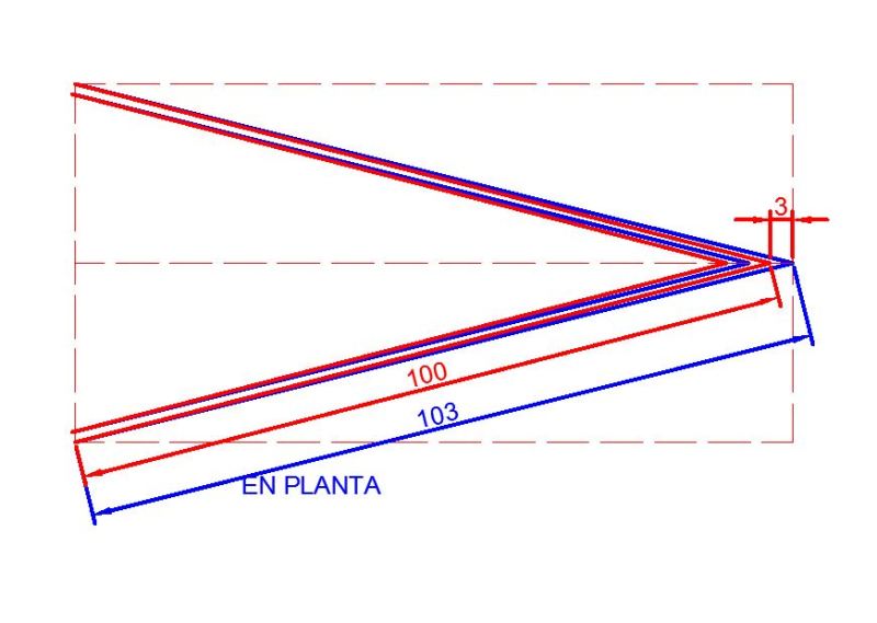

He estado mirando lo del desabatimiento del fuselaje y he llegado a la conclusión de que no hay una diferencia muy notable.
En la foto las líneas rosas corresponden a la vista lateral del fuselaje tal como vienen en el plano y las líneas celestes son por dónde deberían ir para que al doblar el lateral estuviesen tal como indica el plano en planta (al menos es lo que me sale a mi)
La diferencia es que todo debería ser unos 0,8 mm más largo para ir a donde queremos al doblar los laterales. Bueno, es una cantidad muy pequeñita y creo que no va a tener gran importancia. Era previsble pero... no está de más mirarlo antes.
¿Qué os parece? ¿Alguien ha desabatido estas líneas antes de ponerse a pegar palitos o soy el único Gili.. que hace este tipo de cosas? ¿os sale algo parecido?
Ya está escalado el dibujo para dejar esos 330 mm de fuselaje hasta la arandela de la hélice y los 330 mm proyectados de ala.
Me sale que hay que imprimir el plano (al menos a mi) un 16% más pequeño.
Saludos: Juan.

Otra si... ¿no teneis una copia original que se entienda el texto un poco más?
Por otro lado, estoy completamente de acuerdo con las "normativas" de construcción del Rundum (y si se cambian sobre la marcha... pues tambien :D :D )

Me refiero al plano escaneado de la web de aeromodelismo.com.ar , que el texto no se lee muy bien.
Por cierto que estoy completamente de acuerdo con lo que te dijo tu amigo sobre los aviones feos, pero que vuelan muy bien.... a mi me pasó con el Lacey. Feo pero vuela de maravilla!!!

Efectivamente, coincido con Andrés, algunos de los comentarios o notas del plano no se acaban de ver bien. Quizás Luna puede transcribir los más confusos... :wink:

En el plano, Oscar Lastra indica usar la vieja goma Pirelli marrón oscura de 1x1 de la siguiente manera:
3 o 4 hilos de 35 cm para un máximo de 1.300 vueltas
3 o 4 hilos de 40 cm para un máximo de 1.500 vueltas
y 3 o 4 hilos de 45 cm para un máximo de 1.700 vueltas
Yo voy a comenzar con FAI siliconada de 1/8"(3mm) X 1/32"(1mm) con un largo de 42 cm porque es mucho más elástica que la Pirelli.-(Tengo que probar cuantas vueltas resiste ésta goma sin romperse)

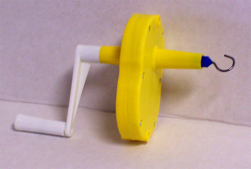

Recomiendo también comprar (los que no lo tengais):
-Un cargador de goma (rubber winder)
-Lubricante para goma (rubber lube)
-Goma de distintos anchos
-Algunas hélices Peck de diferentes diámetros, más los correspondientes "nose buttons"
-Papel japonés Esaki
En caso que no lo podais comprar en vuestra ciudad, también venden balsa, dope (Novavia), cuerda de piano, tubo de aluminio, etc, etc...
#998257

Gracias por las recomendaciones, las tendremos todos en cuenta.

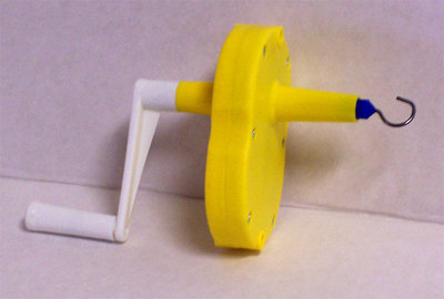

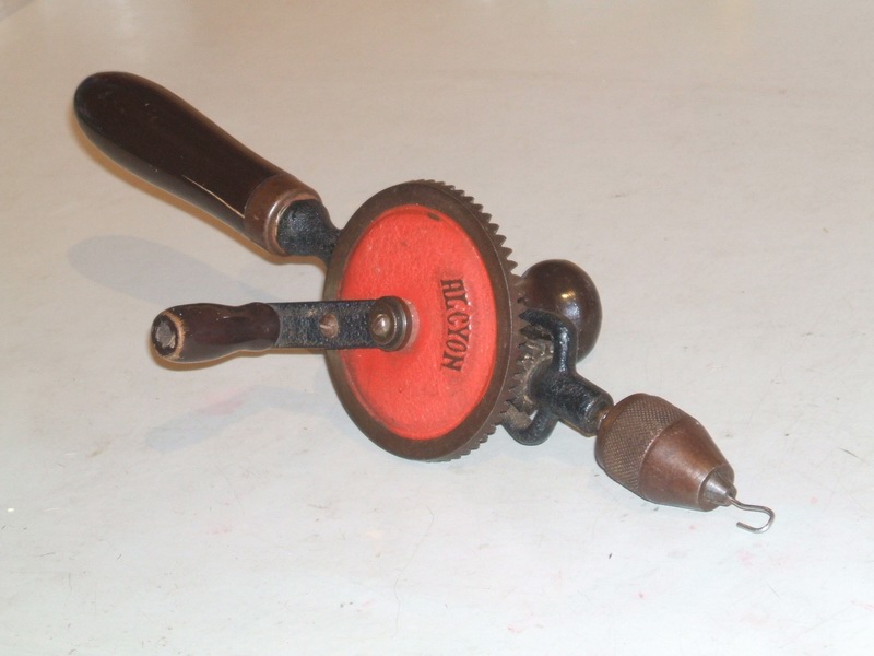

Pero una pregunta ¿no puede sustituirse el "rubber lube" por algún inventillo casero tipo Aceite de vaselina?.-
Para el "enrolla goma" he visto a gente que utiliza sistemas caseros tipo "taladro manual", ya sabéis, de ese que dáis a una manivela, se multiplican las vueltas y así puedes hacer pequeños taladros.
Para la novavía también hay quien usa imedio+acetona (Andrés puede darnos la proporción, pero creo que un 20 de pegamento/80 de acetona).
Lo digo todo en aras de que sea un poco menos oneroso económicamente hablando.

JuanVM escribió: Para el "enrolla goma" he visto a gente que utiliza sistemas caseros tipo "taladro manual", ya sabéis, de ese que dáis a una manivela, se multiplican las vueltas y así puedes hacer pequeños taladros.
Yo uso uno de estos taladros de mano para los modelos grandes como el Stinson, con motores de 3 bucles (6 tiras) de 1/4" o 6 bucles (12 tiras) de 1/8", pues el cargador de indoor que tengo no tiene bastante fuerza para tanta goma. Claro está que podría usarse uno de estos taladros de mano para modelos de indoor, pero tendría el inconveniente de que por su gran masa no apreciaríamos el torque de la goma y fácilmente nos pasaríamos, rompiendo la goma; en cambio, con un enroscador pequeño "sientes" cuando la goma ya no quiere más vueltas (eso lo da la experiencia, yo todavía rompo muchas gomas). Otro inconveniente de los taladros de mano es que no tienen "freno"; los auténticos enroscadores de goma sólo giran en un sentido, si dejas de darle no se desenrosca, se queda trabado.
Este es mi enroscador para modelos de exterior, relación 4:1
Este es el de indoor, comprado en JP aeromodels, relación 5:1
Winder blue.jpg (10.45 KiB) Visto 11585 veces
Este es el de Andrés, lo hacen en 5:1, 10:1 y 15:1
