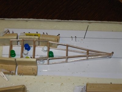

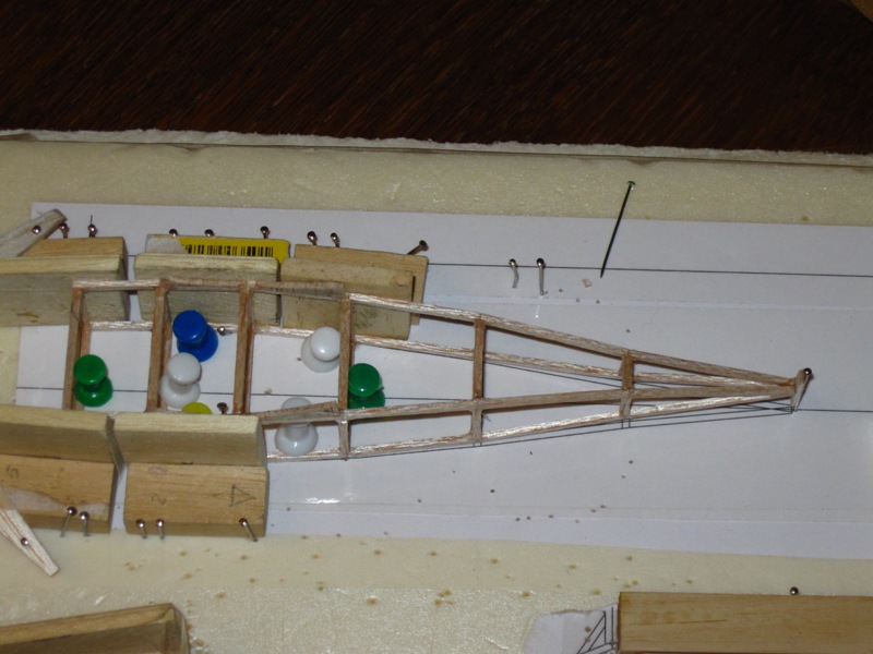

Yo también tengo muchos problemas y comeduras de cabeza cuando tengo que presentar las piezas en 3D. He llegado a la conclusión de que lo mejor (al menos a mi modo de entender el asunto) es utilizar muuuuuchas escruadras y andamiejes.
Mira, en este fuse (no es el Rundum)
primero coloco bien vertical uno de los laterales y lo "enraso" hasta la línea delantera; lo dejo bien fijo a la escuadra y a la superficie de trabajo; coloco la segunda mitad también bien verticalizada y enrasada por delante; fijo la segunda y pego los listones delanteros procurando (con escuadras) que esté bien enrasado por delante. Luego voy pegando hacia atrás hasta llegar al ápice de la cola. Por el camino voy usando escuadras para llevar el fuse hasta donde quiero (coincidiendo con el plano), fijándome en que esté todo verticalizado y que el ápice no se va a hacer puñetas. Si el ápice no queda bien, y de alguno de los lados sobresale un poco lo lijo y listo. Es más fácil quitar del ápice final que del morro.
En el caso del Rundúm, como el fuse es más alto las escuadras laterales que utilicé eran pedazos de espuma rígida de poliuretano, bien cortadas a escuadra. Siento no tener foto. El proceso es el mismo, pero para mejor fijar el fuse y garantizar que esté vertical lo uní con alfileres al tocho de poliuretano.
Así lo hago yo. No quiere decir que sea el modo mejor ni más correcto.

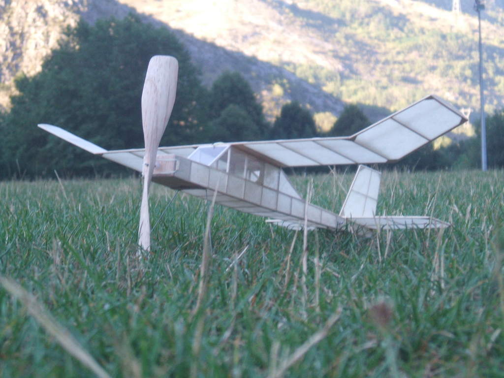

Vicente, felicidades por tu trabajo, te ha quedado muy bien. Me gusta mucho como te ha quedado la hélice. En general el modelo tiene muy buen aspecto, tengo ganas de saber que tal vuela.

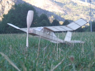

Hoy hace un día estupendo para por fin...probar mi Rundum en vuelo. Ya tengo la cámara de video cargando.... Os mantendré informados.
Hinomaru escribió: Vicente, felicidades por tu trabajo, te ha quedado muy bien. Me gusta mucho como te ha quedado la hélice.:)
Muchas gracias por tus palabras Hinomaru, la hélice la hice siguiendo vuestras instrucciones y consejos en este mismo post. Y muchas gracias de nuevo a Juan, es un gustazo leerle.
Gracias a todos y salu2 o 3
Edito: El resultado de la prueba puede decirse que ha sido un FRACASO ABSOLUTO, a las primeras de cambio rotura de la costilla exterior del ala derecha y las dos palas de la hélice... En fin. :roll:
Vicente.

Vicente, no te desanimes.
Estos modelos tan ligeros no suelen sufrir graves roturas (debido a su poco peso), seguro que lo puedes arreglar fácilmente. Yo no lo llamaría fracaso absoluto, quizás mala suerte (no nos das muchos detalles de como fue la cosa).
Por otro lado, cada fracaso (aún pequeño) hemos de verlo como un mecanismo de aprendizaje. Para ello no hemos de permitir que el fracaso nos desanime ni nos haga cerrar los ojos a lo sucedido; al contrario, hemos de:
1º- Reconocer el error
2º- Identificar sus causas
3º- Intentar corregirlas para el futuro
Si el proceso funciona habremos convertido el fracaso en un éxito.

con respecto a la helice, segun las fotos que has puesto, se ve que la veta de la madera cruza las palas, cuando lo ideal es que vaya en el sentido del diametro para darle mas resistencia
quizas tambien has cruzado la veta en las piezas que se han roto :oops: , siendo tan delgadas, a poco que tengas una veta torcida en el medio te fastidia toda la resistencia de la pieza :oops: por eso es tan importante el seleccionar una madera de vetas finas y regulares e intentar cortar los elementos buscando esa veta en la direccion mas favorable.
saludos ( y animo con la reparacion :roll: )

Bueno, ahora que lo pienso, efectivamente, el corte de la hélice lo hice pensando en la facilidad a la hora de "doblarla", no pensé en que quedaría más frágil. Pero no entiendo cuando me dices que la veta tiene que ir en el sentido del diámetro, ¿significa que la veta debe ir en perpendicular a la pala o todo lo contrario, es decir, en paralelo?
Por lo demás, nada de desánimos. De momento le he hecho una hélice con las palas de plástico hasta que tenga tiempo el finde de preparar las nuevas con todo el proceso. Además he empezado la construcción de mi "Prairie Bird"... Os confersaré algo, disfruto como un enano con la contrucción de los modelos.
