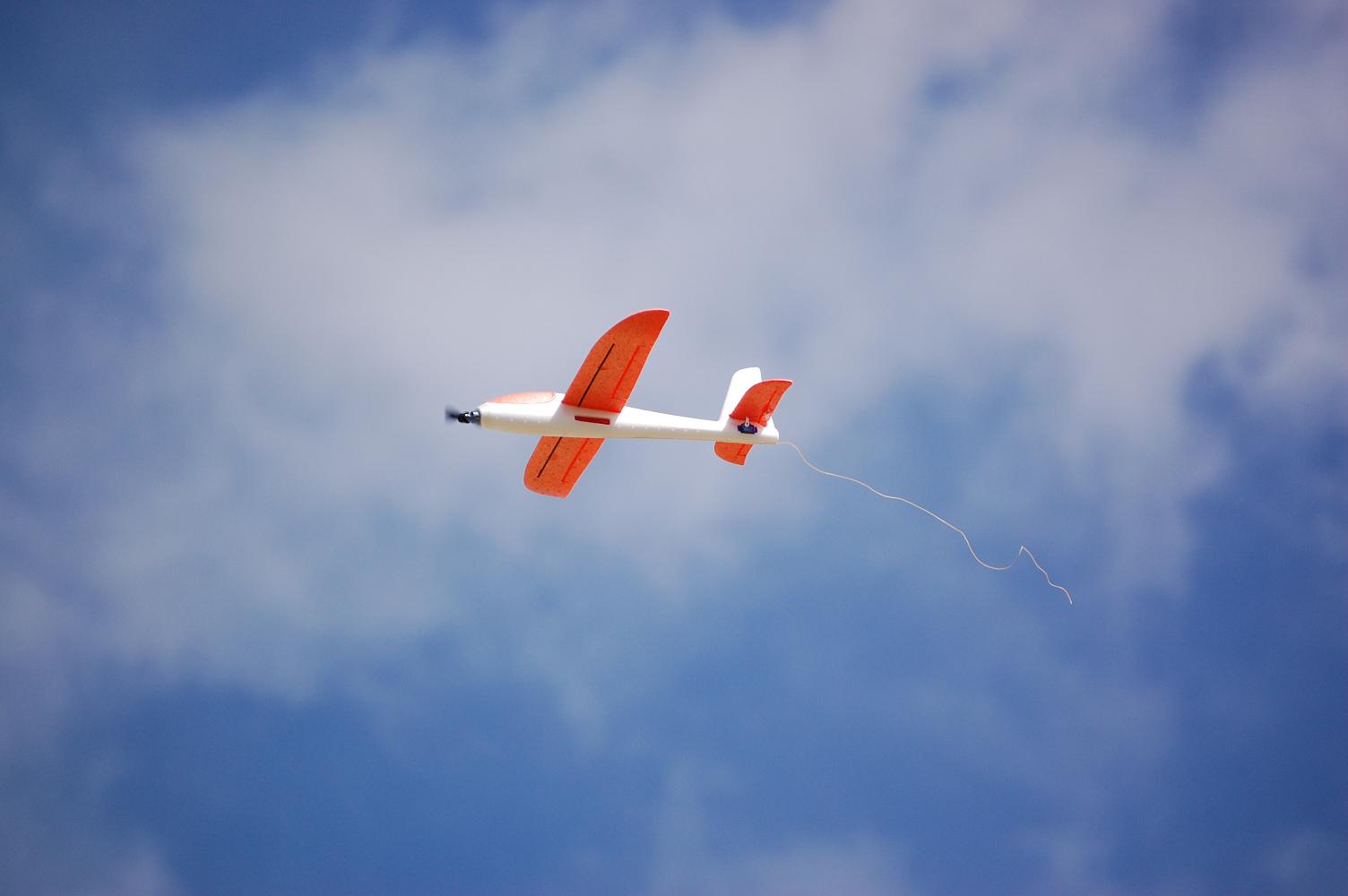

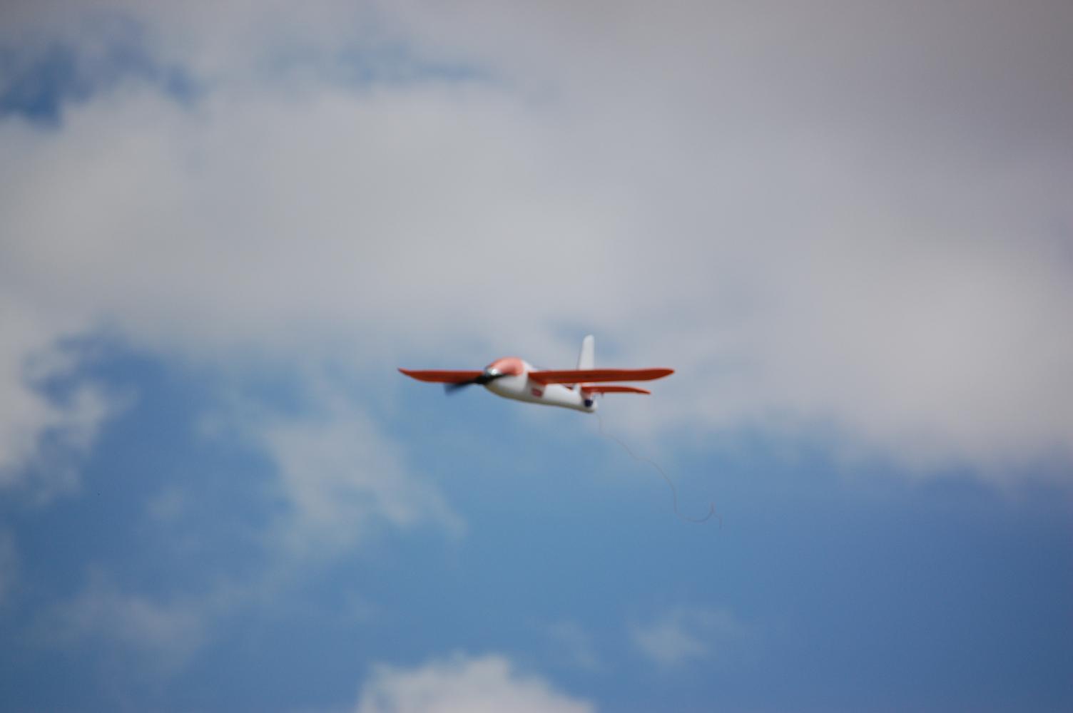

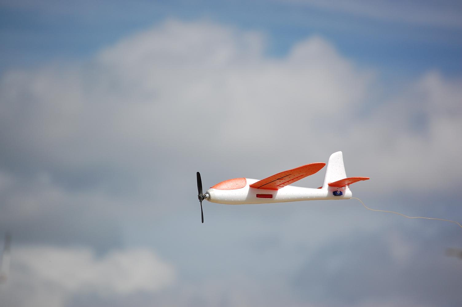

Os pongo unas fotillos en vuelo de mi FOX, si quereis ver el proceso lo teneis en www.cortahierbas.es, en aviones electricos.
Vuela de P.M y se definde con el viento, con poco mando es muy dócil, y con mucho mando hace los toneles como molinillos
, pero siempre le pongo mucho mando cuando voy alto por si las moscas porque con mucho mando es super agil. Planea decentemente, sin pasarse, lo justo para el tamaño que tiene, se coge con la mano de maravilla, y puede ser rapidillo si le das caña, con una lipo 540ma, y el motor de 10g que tengo puesto con una 5X4 vuela dandole caña unos 10 minutos y a medio motor 15, sin apurar la batería, peso en vuelo 128g.
P.D: es necesario ponerle una varilla de carbono, así no flexan las alas, si no, es imposinble controlarlo, porque flexan mucho.
A ver si me pasan los vídeos y los pongo, venga un saludo.
