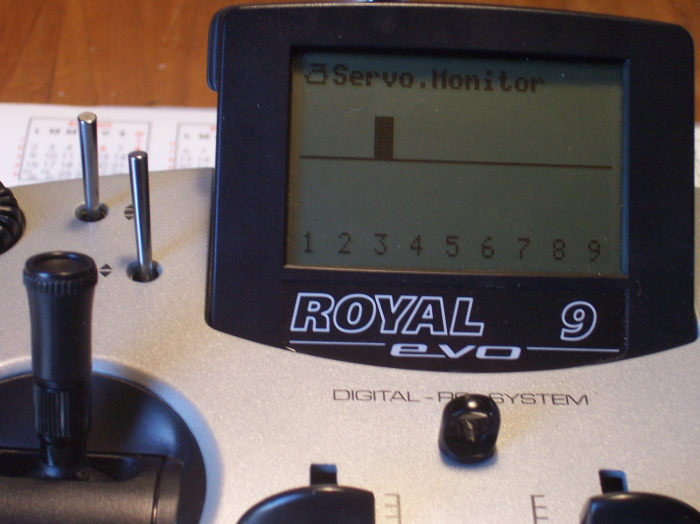

Por fin funciona el limitador de gas, y pudiendo ajustar el ralentí como se quiera!!! Enhorabuena a todos. Javier, tu última aportación es la que ha hecho que funcione, aunque, en mi caso al menos, haciéndolo exáctamente como proponías no me funcionaba, pero haciendo un pequeño cambio SI ha funcionado. He tenido que sustituir el transmisor Tow rel. (Embrague) por AUX1.
Espero que no te importe que lo ponga un poco más esquematizado y con algunas fotos más, para que quede registrado. El sistema a seguir, a primera vista puede parecer complicado, pero en realidad no lo es tanto. En el ejemplo utilizo la palanca N:

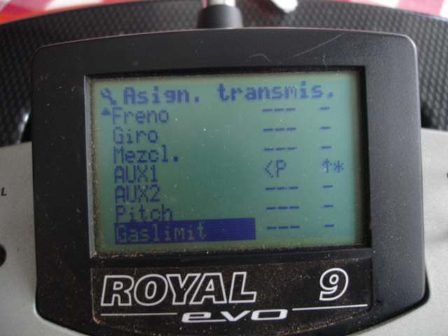

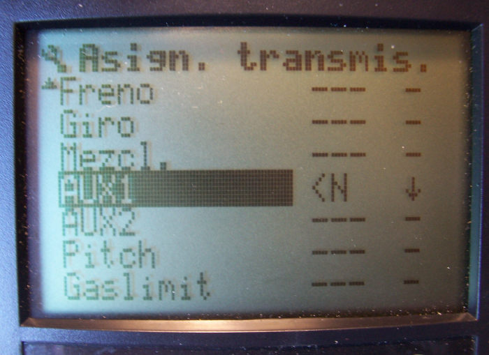

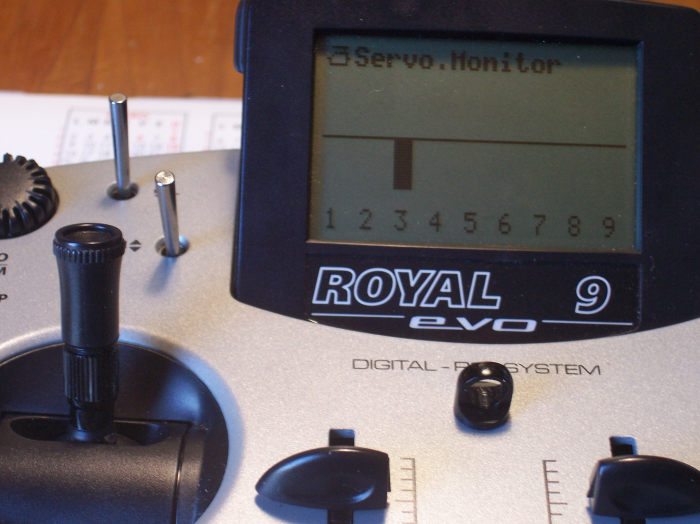

1.- En el menú Setup->Asignaciones->Transmisores Se asigna a AUX1 la palanca N en la posición "abajo".

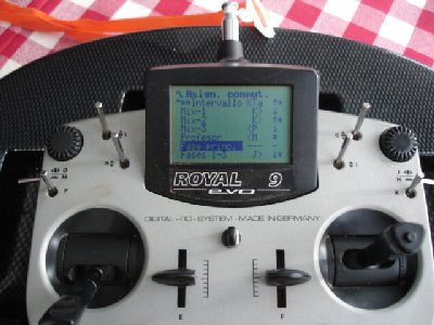

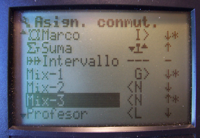

2.- Continuando en el menú Setup, Setup->Asignaciones->Conmutadores se asigna a la mezcla Mix2 a la palanca N con la posición "abajo". Tiene que ser la misma posición que hemos definido en el apartado 1, que es lo que hace que se posiciones el mando del GAS al ralentí que queramos.
3. Siguiendo en el menú Conmutadores del apartado 2, se asigna a la mezcla Mix3 la palanca N con la posición hacia "arriba". Esto hará que al poner la palanca N hacia arriba, se pueda utilizar el GAS libremente.

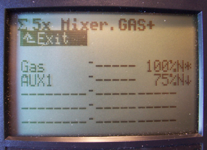

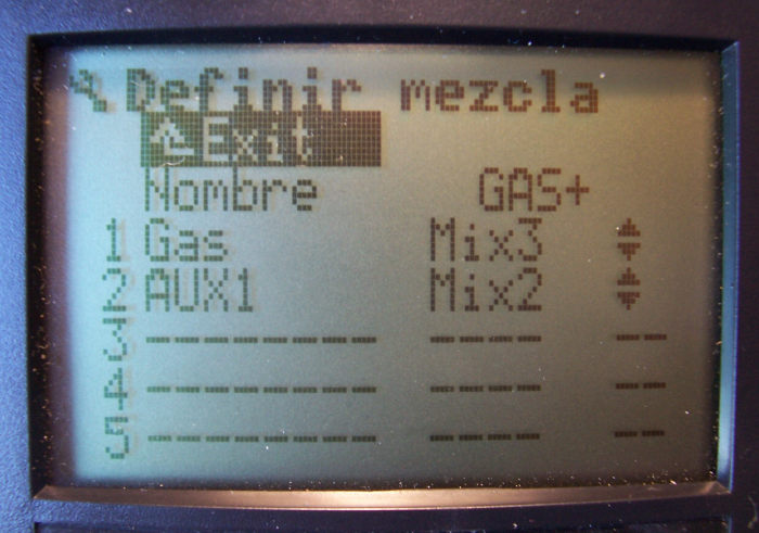

4. - Ahora vamos a crear una mezcla con todo lo que hemos preparado. En el menú Setup->Mezclas creamos una mezcla nueva. En mi caso, la he llamado GAS+. Incluiremos dos entradas: el mando del Gas indicando Mix3 con curva simétrica, y AUX1 que hemos especificado en el punto 1, indicando Mix2 y curva simétrica.
5. - Bueno, ya hemos definido la mezcla, y preparado todo el sistema. Ahora sólo queda acceder al menú Mixer->GAS+ e indicar los desplazamientos del mando del GAS, y el % de la posición del gas cuando está inhabilitado. En mi caso, el 100% para el gas, y el 75% para el ralentí.
Ahora queda ajustar exáctamente el ralentí, con el avión estando en marcha.

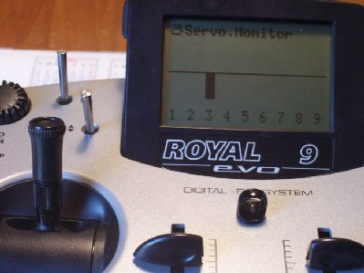

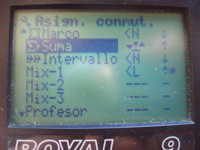

Adjunto unas fotos explicativas con todo el proceso,
Saludos, y gracias a todos,

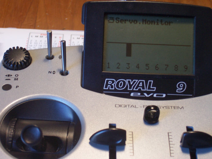

Apartado 1, asignación de N a AUX1
Comprobación 3: ATENCIÓN: El mando del gas está arriba, pero como se ha activado el limitador del gas mediante la palanca N, poniéndola hacia abajo, en realidad ESTÁ AL RALENTÍ
Comprobación 2: Ahora el mando del gas está arriba y la palanca N sigue arriba. Está activo el mando del gas....
Comprobación 1: Ahora funciona el mando del gas, está abajo al ralentí, y observar que LA PALANCA N ESTÁ HACIA ARRIBA.
Apartado 5, establecer recorrido del gas, y ralentí, en el limitador de gas
Apartado 4, definición de la mezcla
Apartados 2 y 3 de asignación de la palanca N en diferentes posiciones, tanto a Mix2 como a Mix3

Lucky:
Pensando en por qué no te funciona a tí con mi configuración, he estado otra vez enredando. Tan importante es saber cómo funciona, como saber por qué no funciona.
El hecho de tomar como input Aux1 o Tow Release, o cualquier otro, no afecta para nada, lo que importa es que no lo necesitemos para otra cosa.
He comprobado si tener cambiado el sentido de giro del servo afecta a la posición de bloqueo/ralentí, después de tenerlo todo hecho, y no le afectaba.
Revisando las fotos, veo que cuando tu palanca está al ralentí, la barra del canal 3 está en la parte inferior, y a tope, en la superior. En mi emisora va al revés, y es porque tenemos distinto sentido de giro de servo.
Por lo tanto, mis porcentajes de mezcla de Aux1 (etc) dependerán del sentido de giro del servo. ¿Era esto por no lo que no te coincidía? ¿O era otra cosa?

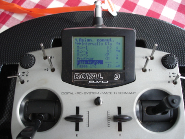

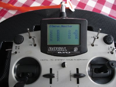

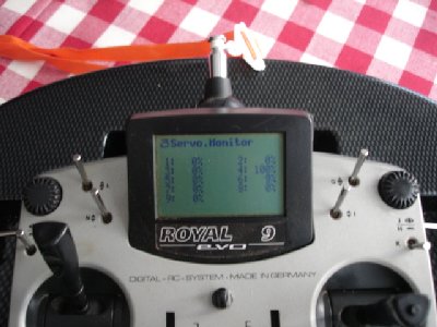

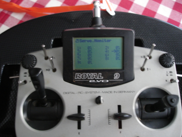

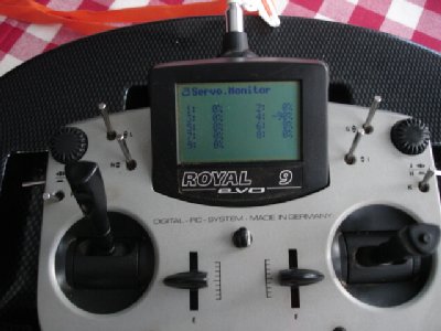

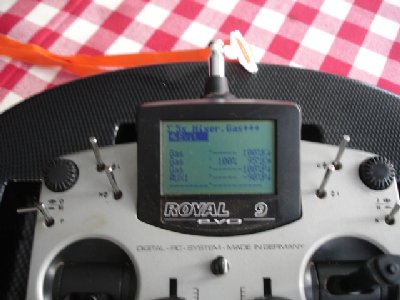

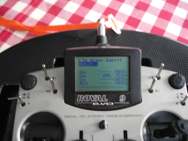

Buenas noches a todos y muchas gracias por la aportación a la resolución de los problemas con el software, como dirían los políticos nos tenemos que felicitar.

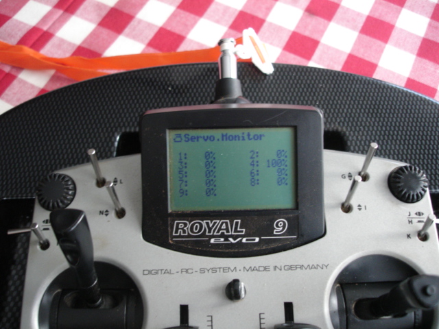

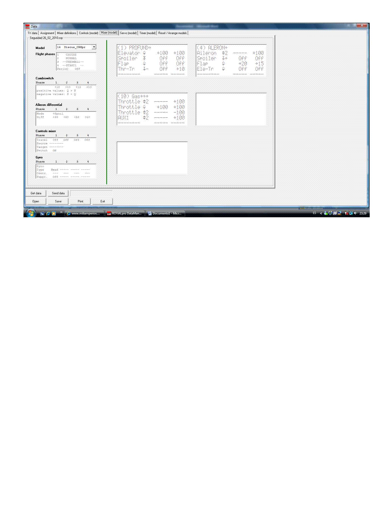

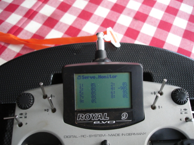

Como ya comente un mas arriba mi interés era mantener los dos relantis que actualmente utilizo y añadir en la misma mezcla vuestra propuesta de bloquear el relanti para evitar sorpresas.
Una vez analizadas las diferentes propuestas creo que puedo plantear otra mas, tiene un pequeño pero que comentare al final, no obstante y a diferencia de alguna anteriormente analizada en esta la palanca no tiene puntos muertos en el recorrido.

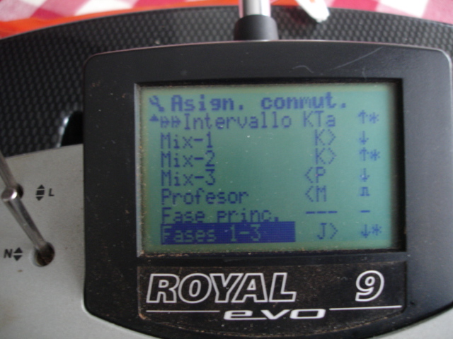

1 - Comenzamos por definir el transmisor AUX1 asignándole el interruptor N flecha arriba
2 - Asignación conmutadores, MIX-1 interruptor K flecha abajo, MIX-2 interruptor K flecha arriba, MIX-3 interruptor P Fecha abajo.
3 – Definición de mezcla, la llamo GAS+++, tiene cuatro entradas, Primera GAS asigno MIX1 simétrica. Segunda GAS asigno MIX2 asimétrica. Tercera GAS asigno MIX3 simétrica. Cuarta AUX1 asigno MIX3 simétrica.
4 – Asigno GAS+++ al canal del motor del modelo.
5 – Una vez asignado Gas+++, en Mixer GAS+++, Aplicamos en la primera línea el 100% corresponde al relanti mínimo, en la segunda línea 100% y 85% este ultimo es el relanti alto, en la tercera línea -100% y en la cuarta -90% (en esta ultima se fija el relanti de bloqueo de palanca, creo. Atencion a la posicion de los interruptores "P" y "K"

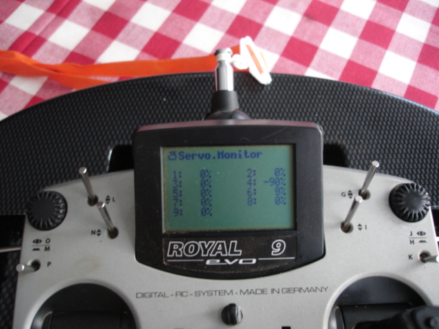

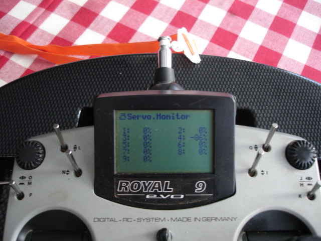

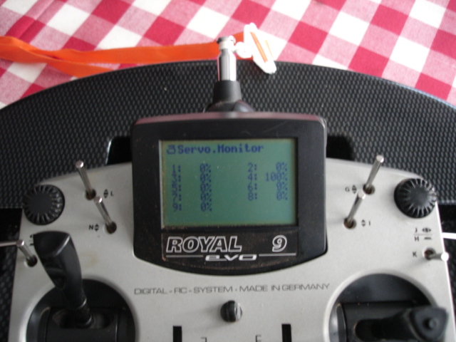

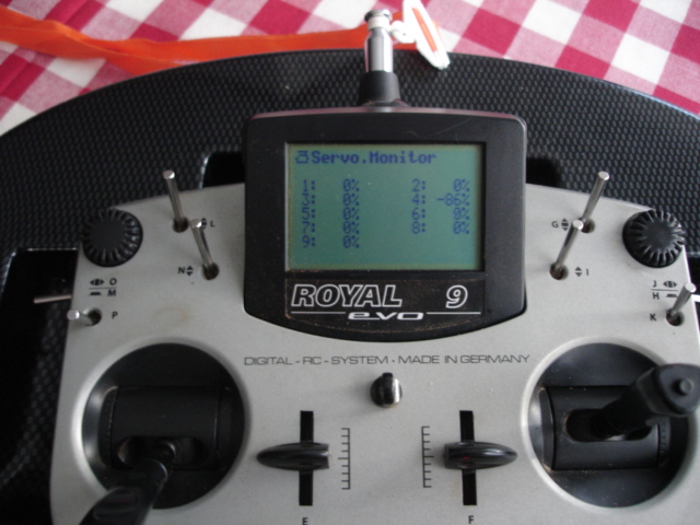

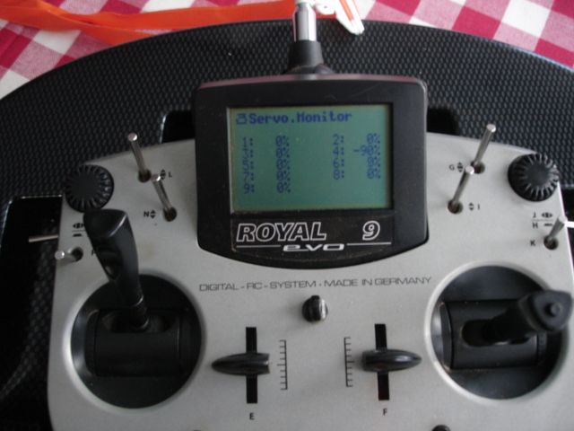

Como más vale una imagen que mil palabras estas son las fotos, en las fotos de monitor e preferido utilizar la de %.
Por cierto el pero es que con la palanca bloqueada si tengo el interruptor k de relanti bajo funciona perfecto, no cambia el porcentaje, si el interruptor de relanti K lo tengo en relanti alto, con la palanca de acelerados al mínimo el motor va a relanti alto y al máximo a relanti baja al mínimo, pero como continua siendo relanti, así se queda.
Saludos y a por otras mezclas.
Esta es la tercera foto, pero no se como encajarla.
Por Javier Garcia
#607272
Supongo que el pero de tu forma es porque cada input suma su efecto a los demás cuando están activos.

Hola Javier, RLana y hola a todos:
Respecto a tu comentario, Javier:
Lucky:
He vuelto a probar lo mismo, pero con el embrague (en Castellano); Tow release, tal y como tú decías, y me ha funcionado bien tambien bien :shock: :shock: :oops:
Está claro que funcionaba bien desde el principio, pero había algo que no estaba haciendo correctamente, y al cambiar a AUX1 lo hice bien y me funcionó. En mi descargo puedo al menos decir, que invertí mucho tiempo haciendo pruebas, y al final ya no sabes ni lo que haces; suele ser mejor dejarlo y continuar en otro momento........ pero a veces te puede más las ganas por lograr tu 'pequeño reto'......

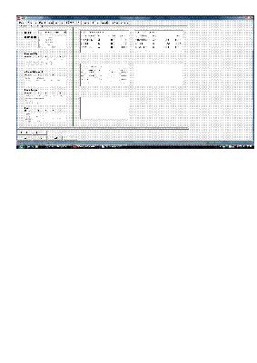

Hola compañeros:
Disculpad la tardanza pero he estado un tanto liado esta semana y no he encontrado el momento de contestar.
Bueno por aqui dejo la configuración para el bloqueo del stick en la Pro. Como se puede observar en las fotos, la nueva versión nos permite nuevos parámetros lo que nos facilita la realización de algunas configuraciones.
Asignación Mando.jpg (18.7 KiB) Visto 4799 veces
Asignacion Interruptor.jpg (17.13 KiB) Visto 4798 veces
Definir Mezcla.jpg (17.88 KiB) Visto 4801 veces
En fin, como se observa la estructura de esta mezcla sigue siendo la misma; es la opción Mix1 y Mix1N la que nos permite ahorrar en el uso de auxiliares y mezcladores libres.
De todas formas considero que esta mezcla Multiplex debería de darla ya pre-establecida al igual que la da con el gaslimit en los helicopteros ya que estamos hablando de una opción que tiene relativa importancia por tratar de un tema de seguridad.

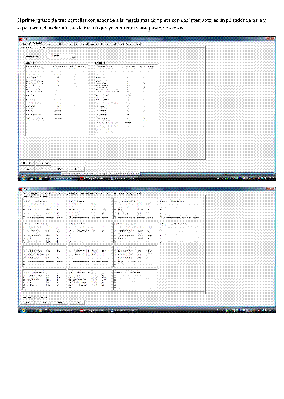

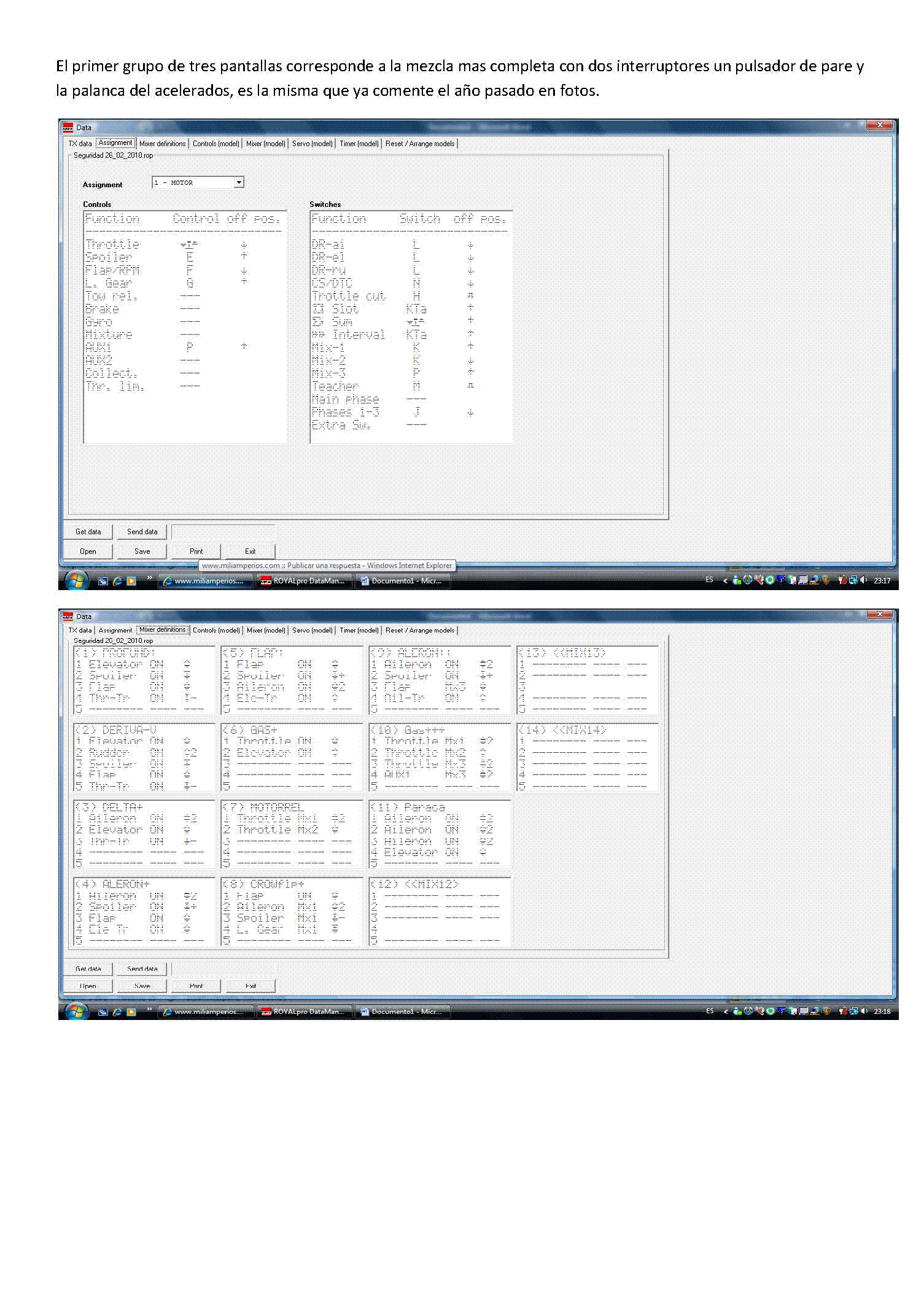

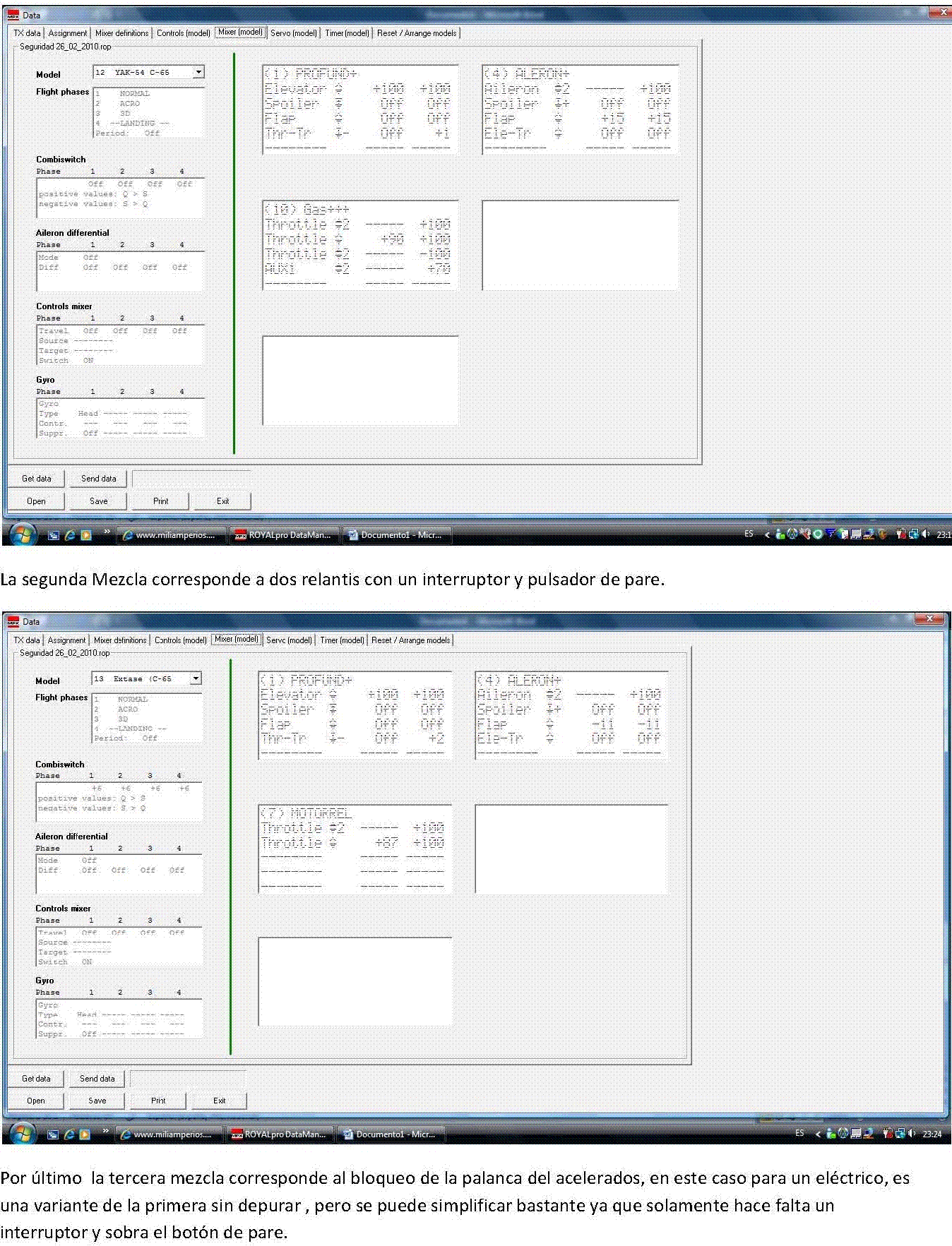

Hola buenas noches a todos.

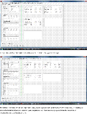

Adjunto os paso la configuración que tengo en este momento.
- Mezcla para ralentí, bloqueo de palanca y pulsador de pare. Comprende las dos mezclas siguientes.
- Mezcla para ralentí de dos posiciones con interruptor y pulsador de pare
- Mezcla de bloqueo de palanca mediante interruptor y pulsador de pare.
Estas mezclas creo que con las nuevas indicaciones que dais se pueden simplificar pero por falta de tiempo he podido meterle mano.
Bueno compañeros animo y a por nuevas mezclas.
Por cierto no dejéis de visitar el siguiente enlace: http://www.modelismoaereo.com/

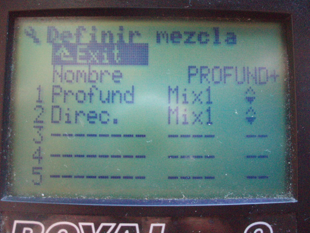

Hola a todos .
Me ha surgido la necesidad de ejecutar una mezcla en mi royal evo 9 de timon con profundidad, donde el timon actúe como maestro, y la verdad es que nunca he utilizado mezclas y no se como obtenerlo :( :( :( . Os agradecería enormemente vuestra ayuda :wink: .
#940190
Hola Spinell:
Explicanos por favor con un poco más de detalle que necesitas. Parece que quieres que cuando se mueva el timón a la izquierda suba la profundidad un poco, y cuando gira a la derecha también que suba un poco para no tener que estar dando tu a la profundidad; ¿es eso?.
Confirma si es eso lo que quieres, o amplia lo que necesitas.

#941352
Hola Amigos Multiplexeros:

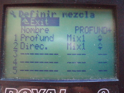

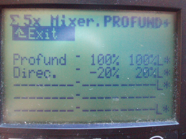

Bueno como contestación a nuestro amigo Spinell ante una duda de creación de mezcla, aqui cuelgo la solución para que todos tengamos conocimientos de ella. La mezcla en cuestión trata de compensar la desviación hacia el tren o hacia la cabina que tienen algunos aviones cuando estos entran en cuchillo. Esta mezcla corrige con profundidad esta tendencia, teniendo ya cada uno que ajustar el % de esta según sea el vicio que tenga su avión. Para no consumir recursos no he creado la mezcla sinos que he añadido un parametro a la mezcla ya existente de PROF+. De esta forma no malgastamos mezclas libres. MUY IMPORTANTE ASIGNAR A ESTA MEZCLA UN INTERRUPTOR DE ACTIVACION SI NO QUEREMOS LLEVARNOS UN SUSTO AL MOVER LA COLA.
Seleccionamos PROF+ ya que nos permite añadir más parametros y de esta manera no malgastamos una mezcla libre.
Definir Mezcla.jpg (14.64 KiB) Visto 4587 veces
Acordarse de luego en las assignaciones en servos cambiar la asignacion de Profundidad por PRO+ para que nuesta mezcla este activa en el usodicho avión.

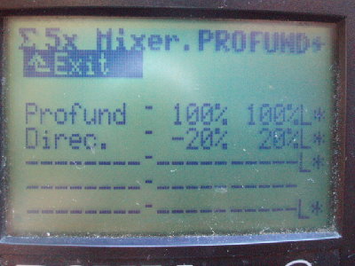

Bueno en la mezcla PROF+ nos cabe al final Direc. La describimos como asimétrica pues esta se movera solamente hacia una dirección (Bien hacia arriba o hacia abajo según vicio de nuestro avión) y lo más importante ASIGANARLE UN INTERRUPTOR. Yo en este caso le he asiganado el Mix2 que tenía libre y se lo he puesto en el interruptor J (esto cada uno a su gusto ;-)
Diseño de la Mezcla.jpg (14.6 KiB) Visto 4586 veces
Finalmente ajustamos nuestra mezcla. 100% en profundidad puesto que esta tiene que trabajar siempre al 100% de su recorrido tanto cuando este activa o no la mezcla. Los demás en OFF en mi caso pues no necesito ningún parámetro en mi avión. Y la dirección ajustaremos el % que creamos conveniente y que luego iremos ajustando en el aire realizando pruebas. El que los % sean positivos o negativos dependerá de la configuración de travels de cada uno en su avión.
Ajuste de Mezcla.jpg (12.77 KiB) Visto 4586 veces
Para finalizar solamente dos cosas. Primero, si el avión es vicioso de tren comprobar que con la mezcla activa cuando movamos la cola tanto a izquierda como aderecha, la profundidad siempre suba (Si es vicioso de cabina esta debe siempre bajar) Esto lo conseguiremos ajustando los % a negativo o positivo según caso particular de cada uno. Y otra cosa... lo ideal es asignar los ajustes de % a una rueda 3D pero ojo, esta solo ajustaria % a un solo lado de la dirección el otro quedaría igual. Para ello nos toca gastar el otro 3D para el lado contrario (un derroche) pero una vez sacado los % podemos prescindir de ellos. Esta parte si alguien no la ha entiendido se la repito.
Bueno pues por aqui mi aportación... y recordad LA MEZCLA TIENE QUE TENER UN CONMUTADOR ASIGNADO NO LA DEJEIS EN ON SI NOS HABRA SUSTO.
Aqui vemos la asignación de la mezcla al interruptor.
Asignacion Interruptor.jpg (12.03 KiB) Visto 4585 veces

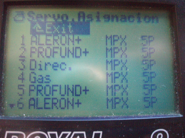

Bueno para que todos tengan constancia y vayamos aprendiendo cosas sobre la Royal contesto a Spinell por aqui cual a sido el problema que ha tenido con la mezcla. Vamos a ver en la definición de la mezcla has asignado el Mix1 tanto a la profundidad como a la Dirección, luego este Mezclador libre (Mix1) le has asignado un interruptor que en tu caso a sijo el "J" si no recuerdo mal. Bien si asignas el mismo mezclador a los dos mandos, cuando desconectas el mezclador con el interruptor, ambos mandos o mezclas dejan de funcionar. Para ello debes de poner ON en profundidad y Mix1 en la dirección. De esta forma la profundidad siempre estará operativa independientemente de si está o no activada la mezcla.

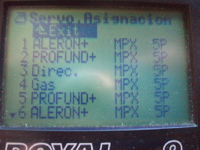

Por otro lado en la asignación de servos veo que pones todos MPX supongo que será por que todos son Hitec, de no ser así conviene poner UNI en caso de ser otros servos para que el pulso sea el correcto. Ojo., no se pone MPX en la asignación por que mi receptor en Multiplex, se pone según servos. La opción para el receptor la pondremos en la creación del modelo.
Y por último y no tan importante veo que asignas 5 puntos de ajuste para todos los servos; bueno aqui cada uno como quiera pero yo asigno los puntos que considero para cada servo en función del trabajo que va a realizar.
En fin espero que haya sido de ayuda.
