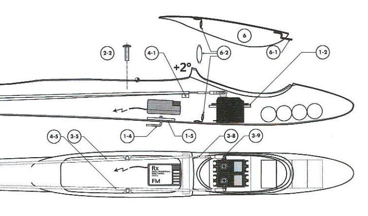

Saludos Capitan Pattex, Saludos Master.
En mi opinion con respecto al equipo de radio, ( servos, bateria etc ...) comulgo con las opiniones y aportes que te a brindado Pa 22, son muchas veces ya, las que me a ayudado en estas cuestiones y asuntos con algunos Aviones, y la verdad puedo decir que voy por el momento seguro, es de agradecer tener a una persona como Pa 22 en este foro la verdad sea dicha.

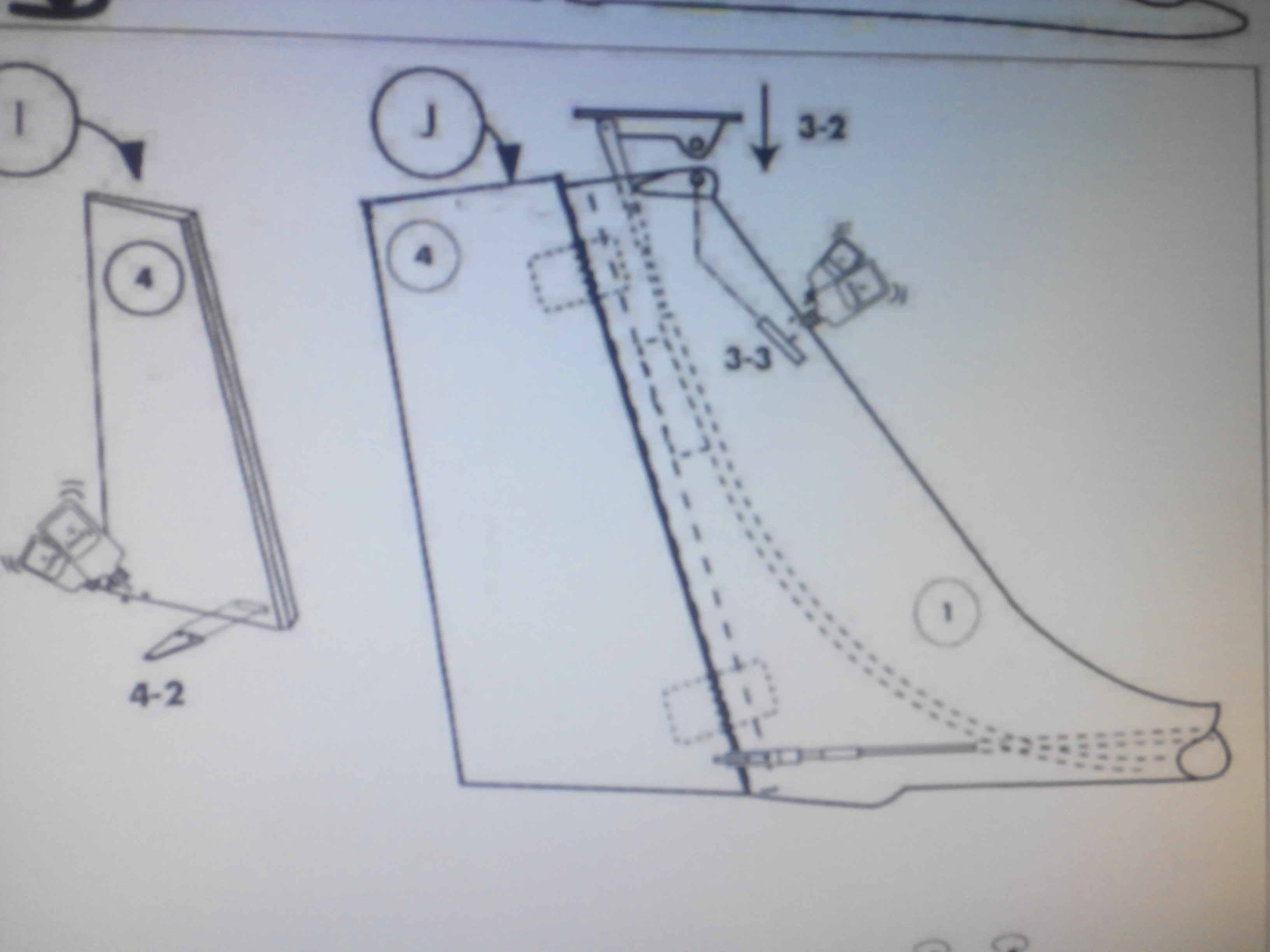

Volviendo a esto ultimo, ...La Seguridad, y ojeando el manual de instrucciones, ...( no se si ya lo revisaste ) me encuentro con varias puntos que no me terminan de gustar, ... ( con lo cual con un poco de trabajo extra nos podemos quedar mas seguros ) ...uno de ellos, es que el timón de dirección solo lleva dos bisagras, con poco hacer yo le instalaría una mas en el centro, eliminando de esta forma un posible reviramiento con el tiempo, otro punto el cual no me gusta nada, es el abisagrado de los alerones, que como en las instrucciones indica, consiste en ponerle dos tiras de cinta adhesiva, una en el intradós y la otra por el estrados, seguro que asi aguantan, pero con el tiempo y sin mantenimiento, la cinta termina por degradarse, ( DE SEGURO ) ...después solo queda Jurar en Alto.
Otro punto mas, quizás este menos problemático, pero en mi opinion importante tambien, es el del cierre de la tapa cabina, por su parte trasera, termina de cerrar con la presión ejercida por una goma elástica, ...lo mismo de antes, si no se revisa con el tiempo termina por cuartearse y romper.
No conozco el avión, sigo el hilo desde su principio, indague sobre el, a ver si avía algún vídeo para ver su vuelo o simplemente algo, pero la verdad no conseguí nada, desde aquí te animo a que complementes el hilo con algunas fotos de su armado, ( si es que es de tu agrado ) y por que no, como revisión del avión, ...la verdad que llama la atención ese ancho de cuerda, que asta a ti mismo te sorprende según indicas, de hay me vengo a pensar que básicamente esta pensado como para vuelo térmico, ( ! no lo se !) aunque para ladera y con ese perfil tiene que dar un excelente juego tambien, y si volvemos a lo de la seguridad con los servos que le pongas con respecto al vuelo de ladera, yo no me la jugaría con escatimarle unas pelas en un buen servo, es muy habitual, siempre andamos justitos de Plata, nos gastamos un dineral en comprarnos el avión, y luego queremos ahorrar en el equipo.
Espero y te deseo que te diviertas mucho con el, y mas que te dure en el tiempo, aparte de que según comentas,te sirva tambien como un paso adelante a veleros mas grandes, después de ese Bulero 1.6m.
Consideren que todo este escrito es una opinion mas por mi parte.
Saludos...

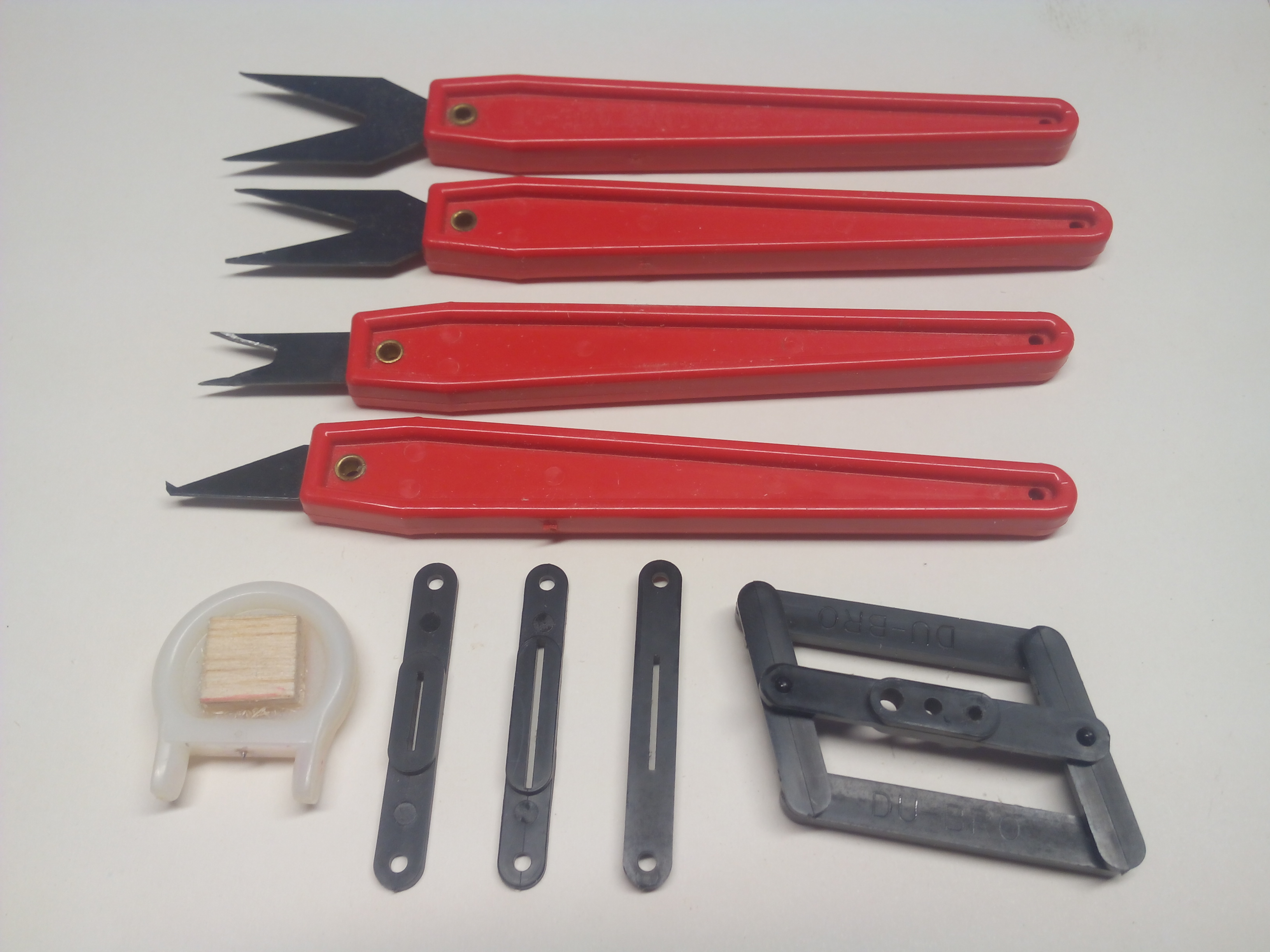

Una duda: no tengo el cutter específico para bisagras, ¿me conviene echarme uno? Ni recuerdo la última vez que instalé una en madera, y fue con un cutter normal.
Si realmente vas a retomar y calentarte las manos con la construcción clásica, el útil para las bisagras es indispensable, ...ya lo dice el dicho, con buena herramienta bien se trabaja, :mrgreen: tampoco es un gasto excesivo, y cuidándolo un poco nos durara mucho en el tiempo, te lo aconsejo, si decides comprarlo, compra el set completo donde vienen incluidos tambien los centradores de eje como los de la imagen que adjunto. http://www.speedhobbys.com/productos/he ... mango.html

Apunto a la lista de la compra la herramienta de las bisagras, es la que tenía mirada y hay en muchos sitios. Haré bisagras de plástico también en las alas.

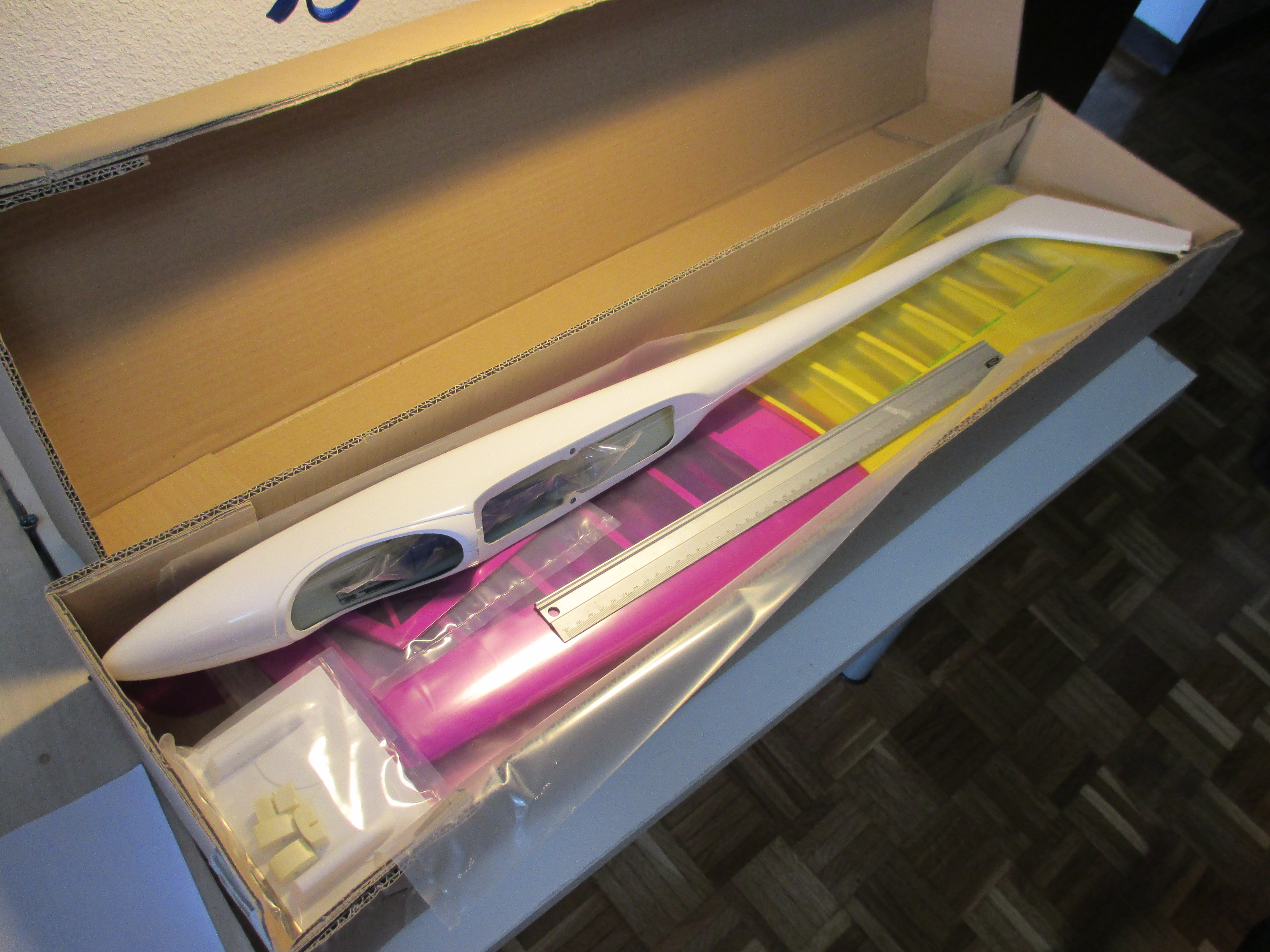

Y lo prometido es deuda... el contenido de la caja :)

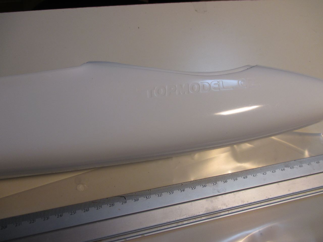

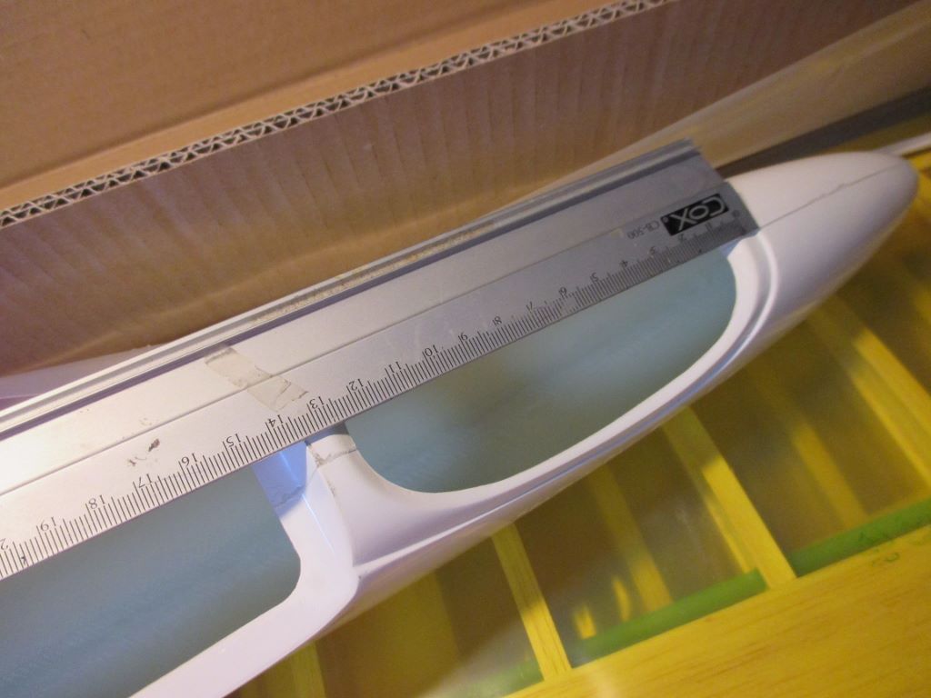

La caja del Murena

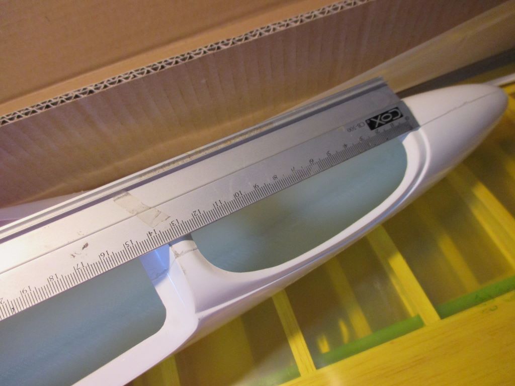

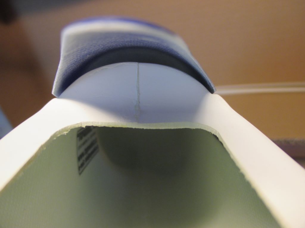

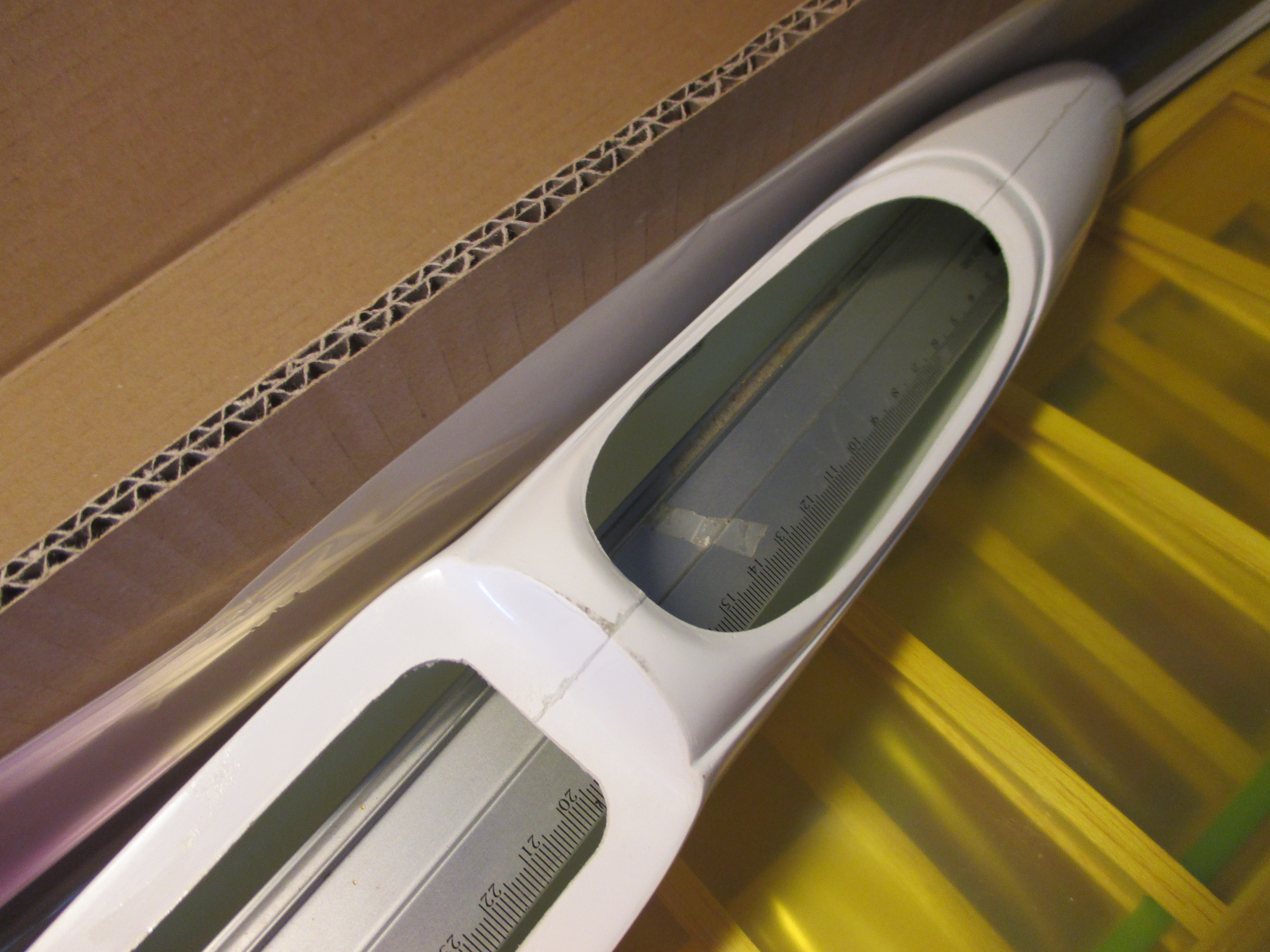

El fuselaje pesa 168g y es amplísimo como os conté, sobre todo viniendo del Bulero. Las varillas y tubos del sistema bowden pesan 21g más. Tiene pinta de ser todo de vidrio, salvo unas tiras de (a ojo) 5mm de ancho que van por los laterales de la parte superior, desde la zona de cogida del ala hacia atrás, supongo que hasta la cola.

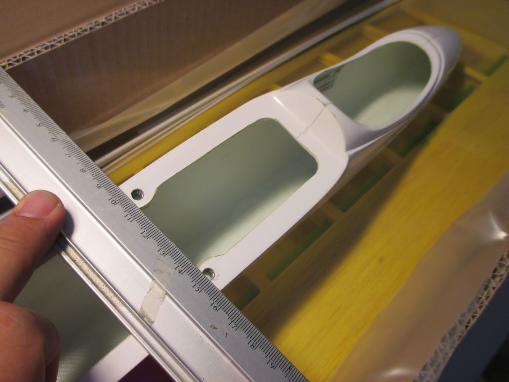

fuselaje con regla en su interior
Cogida del ala, a lo ancho
cogida del ala a lo largo
Por el hueco que queda entre la cabina y la tapa yo diría que van a caber los dos imanes sin mucha complicación:

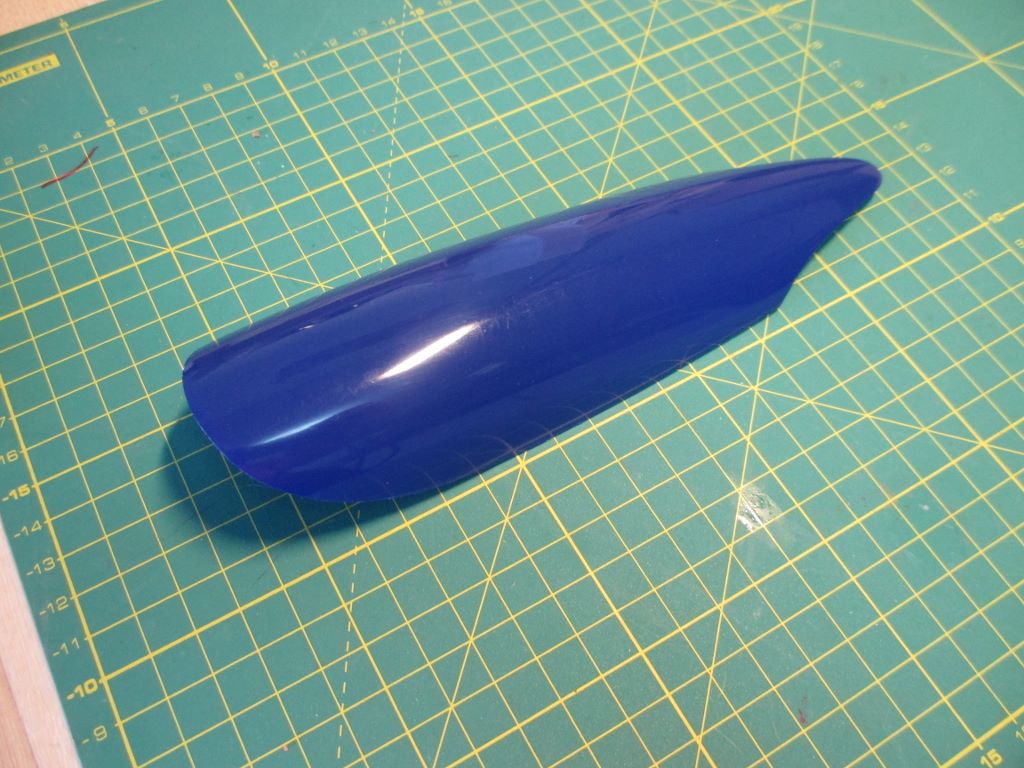

zona de la cabina
tapa de la cabina
hueco bajo la tapa de la cabina

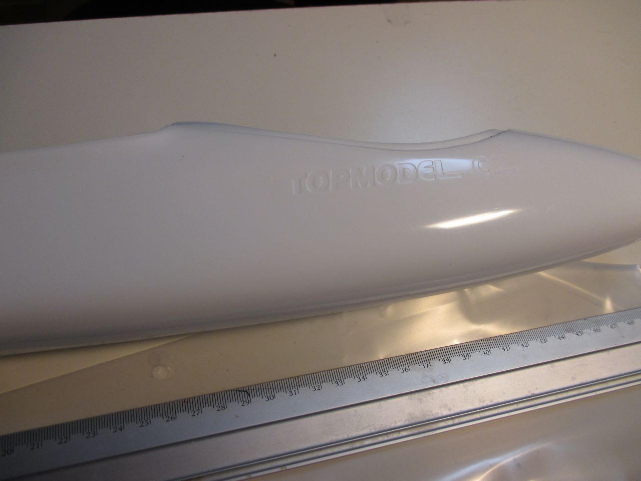

cabina con letras grabadas

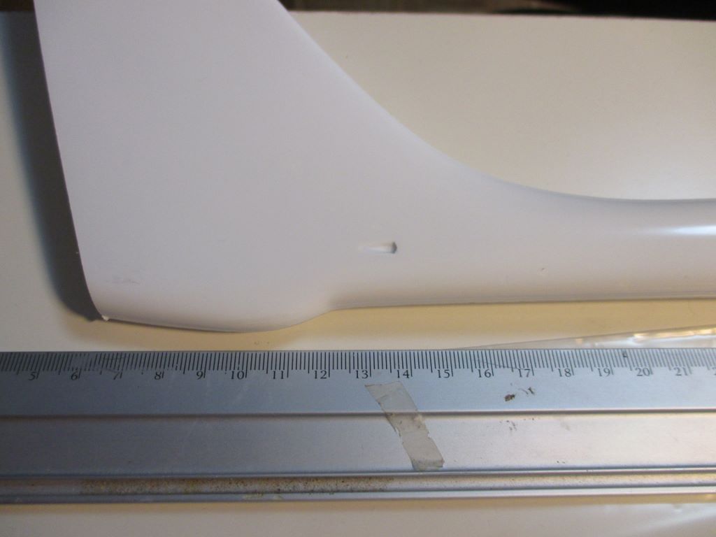

En la zona de la cola viene perfectamente premoldeada la salida del mando de dirección:
salida para el mando del timón

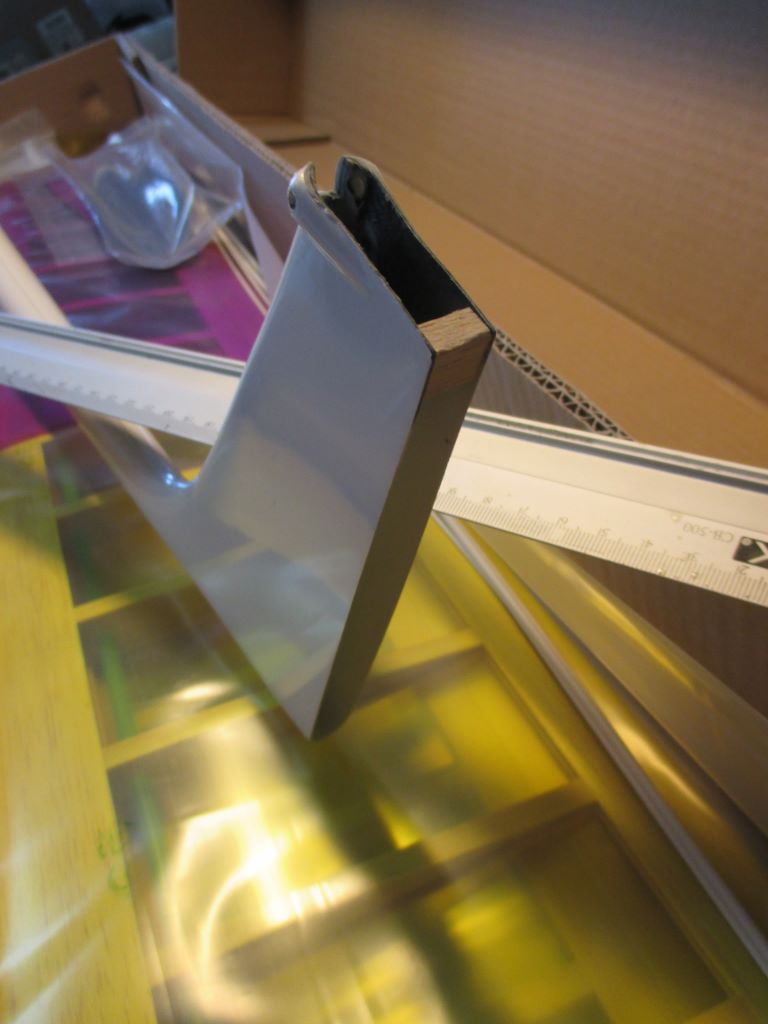

El estabilizador vertical viene reforzado por dentro con algo de carbono en la zona de la rótula para el timón de profundidad:

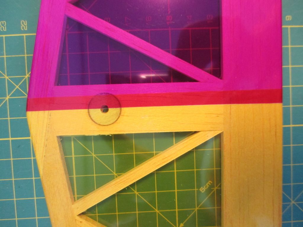

El timón de dirección pesa 7g y tiene ya hechos los huecos para dos bisagras, a falta de recibir el nuevo que yo le haga.
timón de dirección
(como llevo muchos adjuntos y me estoy liando, sigo en otro post con el ala y la cola)

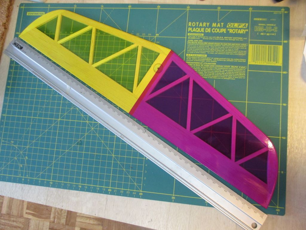

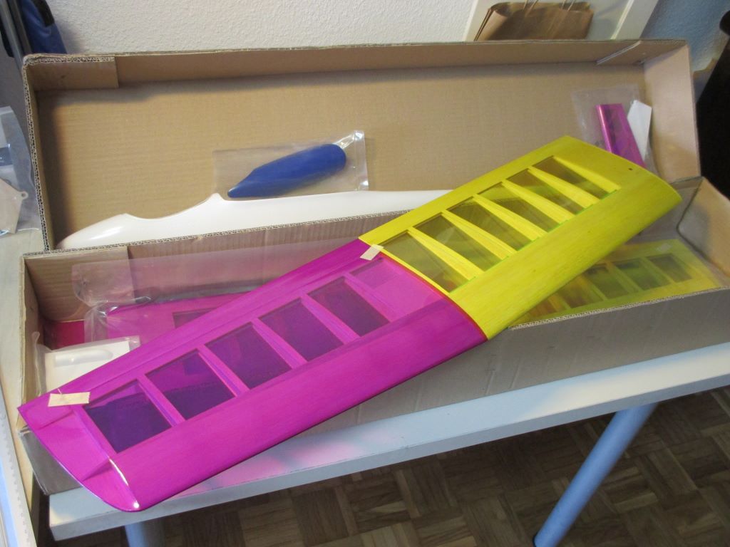

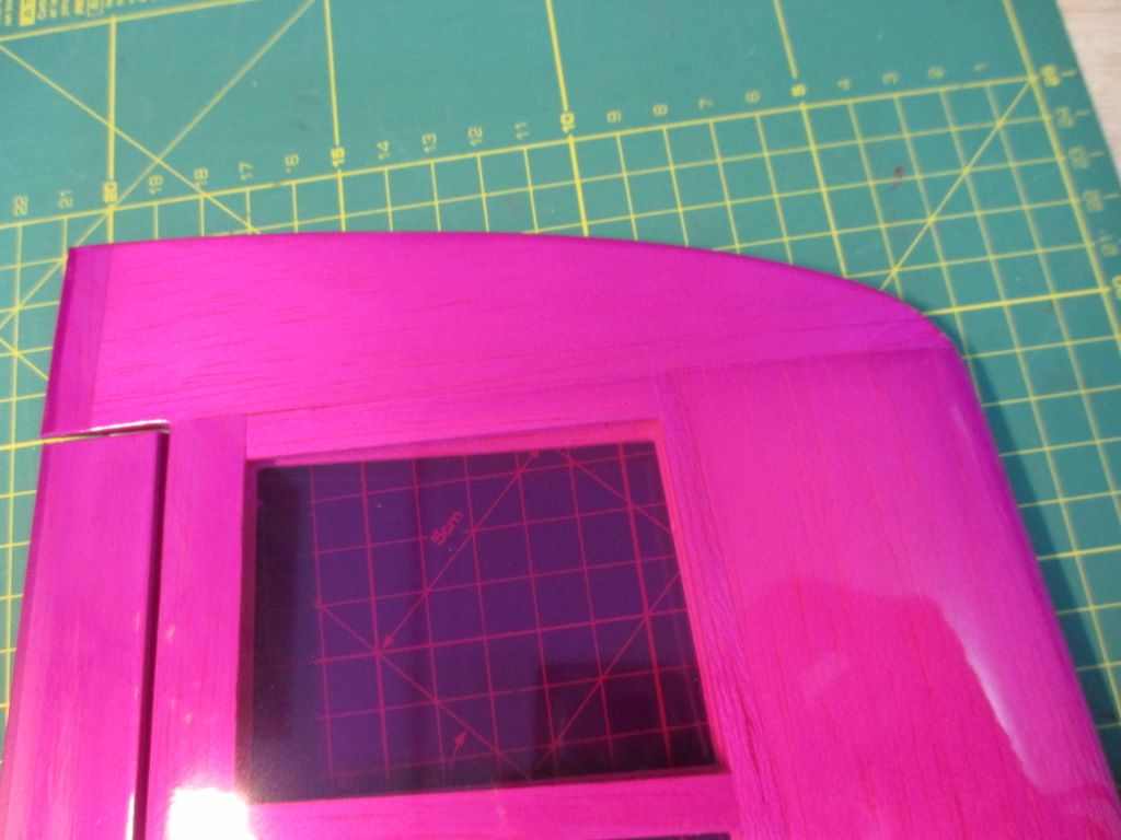

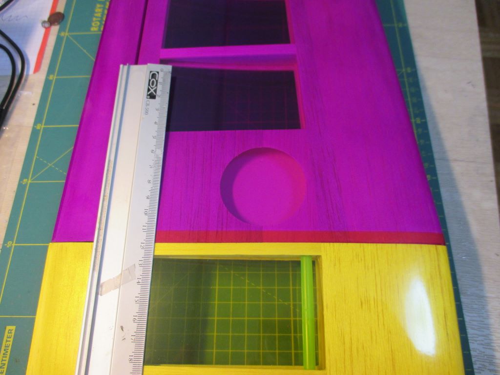

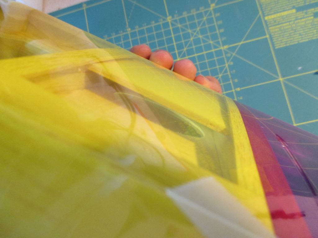

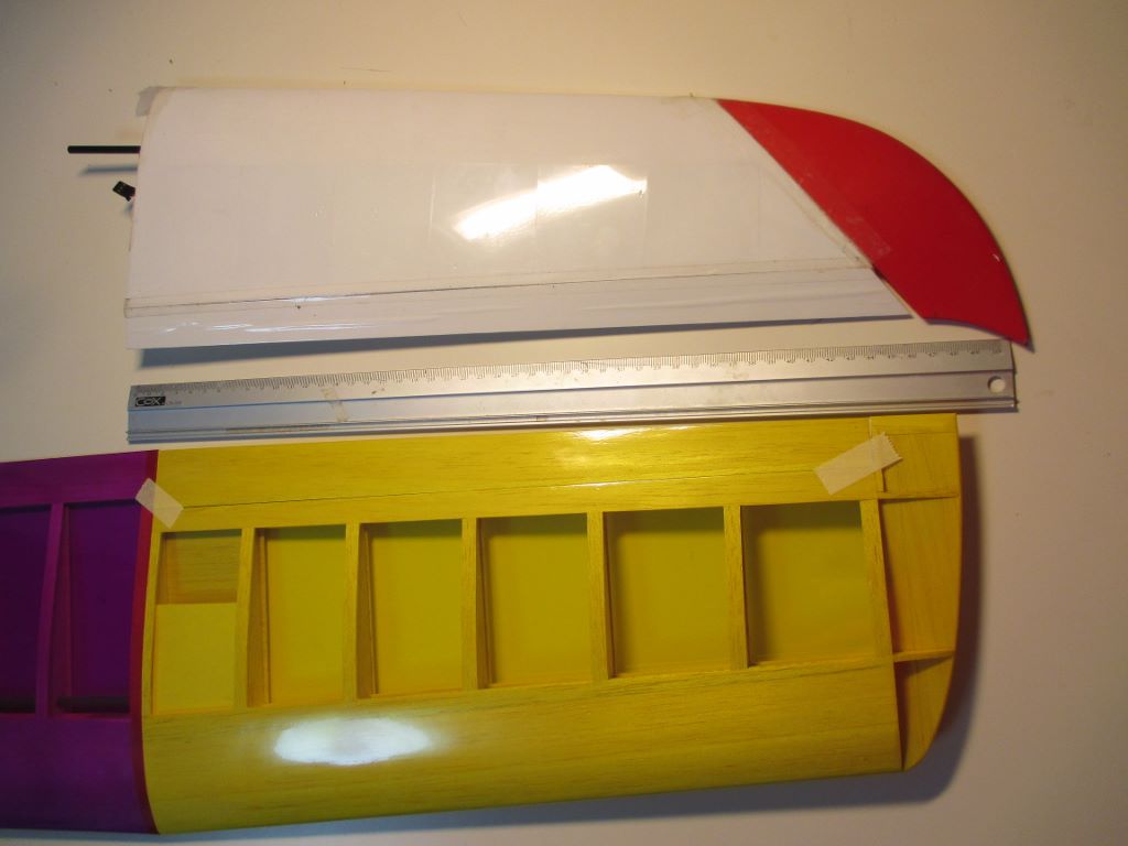

Y vamos con las alas y la cola.
El ala derecha pesa 180g y la izquierda pesa 176g, a ver cómo quedan al final.
ala derecha, vista general
La cuerda en la raíz es de 23cm, y sigue constante hasta los 50cm donde cambia el panel como se ve con el entelado. En la punta se va estrechando hasta 17cm justo antes del marginal.

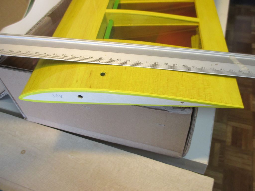

Perfil en la zona de la raíz
borde marginal, extrados

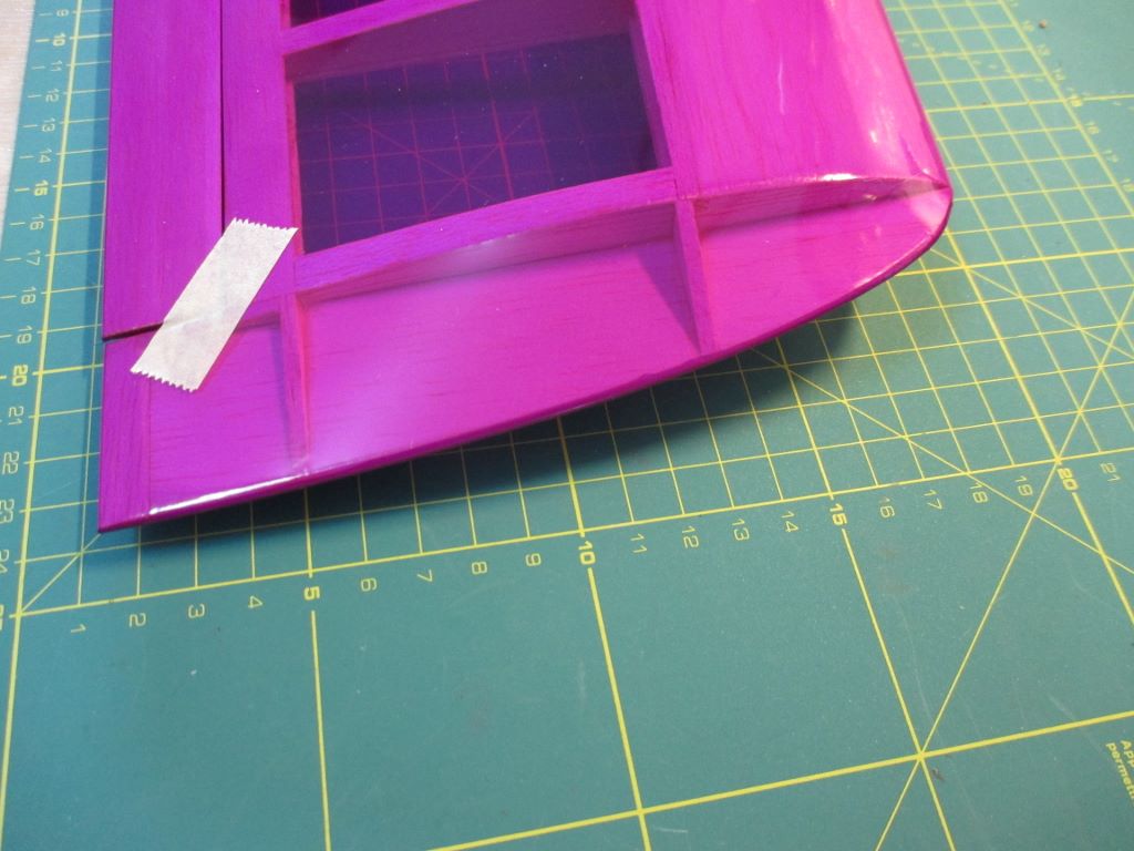

El marginal es plano en la parte inferior; en la zona del borde de salida tiene una pieza con la veta orientada en dirección de la envergadura. Con esta configuración no sé si me convendrá añadir un patín en la zona, algo de cinta, o será suficiente. Cuento con que a estas alturas seré capaz de aterrizar razonablemente bien, salvo catástrofe...
borde marginal, intradós

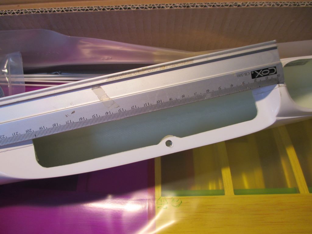

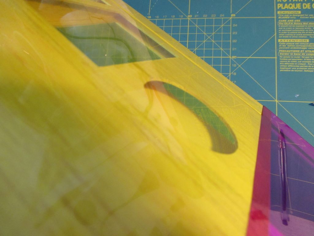

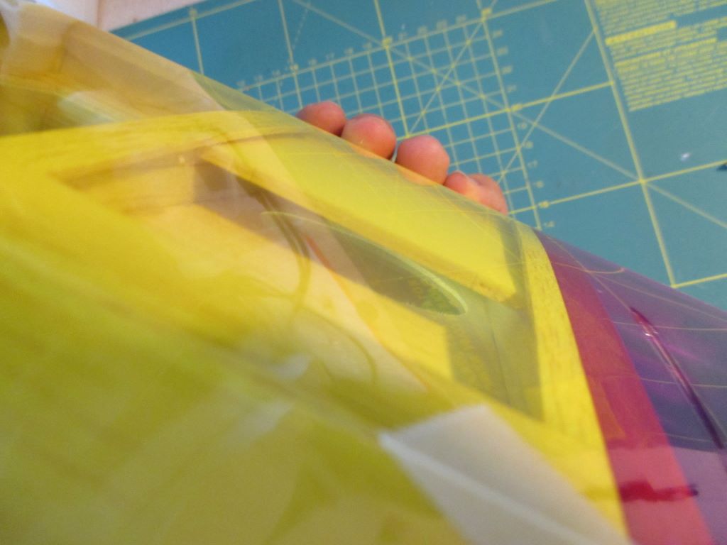

Las cajas de los servos son generosas. Hay un tubo preinstalado para guiar el cable por el interior del ala hasta el encastre.
cajeado y soporte de servo
caja de servo, extradós
caja de servo, intradós
Comparando con los paneles exteriores del ala parece que el tamaño de los alerones es muy similar. Mi duda es si reutilizar los servos GWS Pico+F BB que llevaba en el Bulero, o montar los HXT-900 que entran en la categoría "mini" que pide el manual.
comparación alas exteriores Murena-Bulero

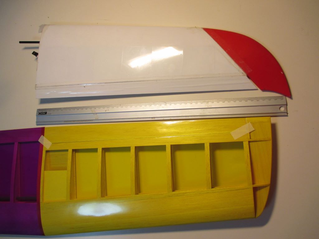

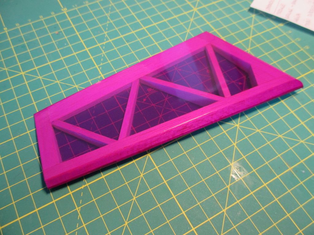

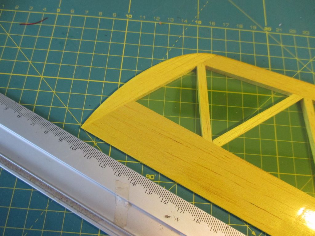

El timón de profundidad tiene una envergadura de unos 50cm y pesa 19g
Un par de detalles del marginal y el encastre, que irá atornillado:
marginal del timón de profundidad
encastre del timón de profundidad

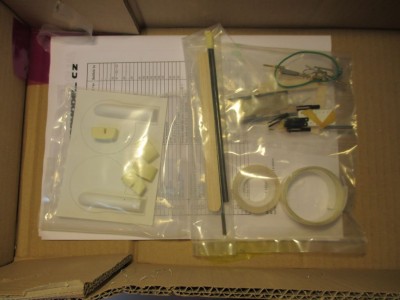

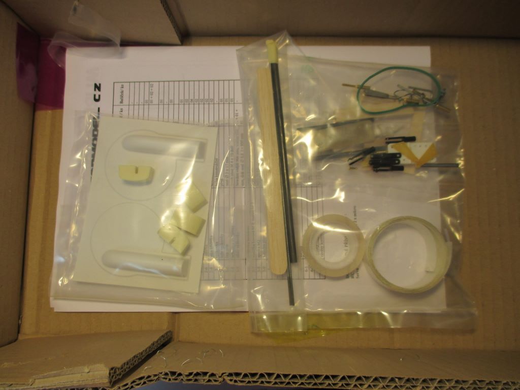

Y para terminar, las bolsitas con las tapas y soportes de los servos del ala, y los herrajes, links, horns y cintas, que se llevan entre los dos sus buenos 110g (algo menos, que habrá que cortar el plástico de las tapas).
accesorios

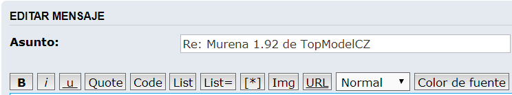

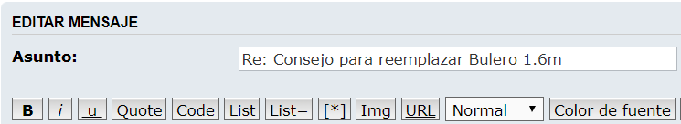

PD: Una duda; creo que estaría bien cambiar el título del hilo a "Murena 1.92 de TopModelCZ: reemplazo para Bulero 1.6", pero no consigo hacerlo. ¿Tengo que hablar con el administrador?
Por TIO JUAN
#1375124
Buena decisión...
Puedes cambiarlo tu mismo, vete al primer post que editaste, y lo editas de nuevo en Asunto, y en vez de que ponga Consejo para reemplazar Bulero 1.6m , lo eliminas y pones Murena 1.92 de TopModelCZ.

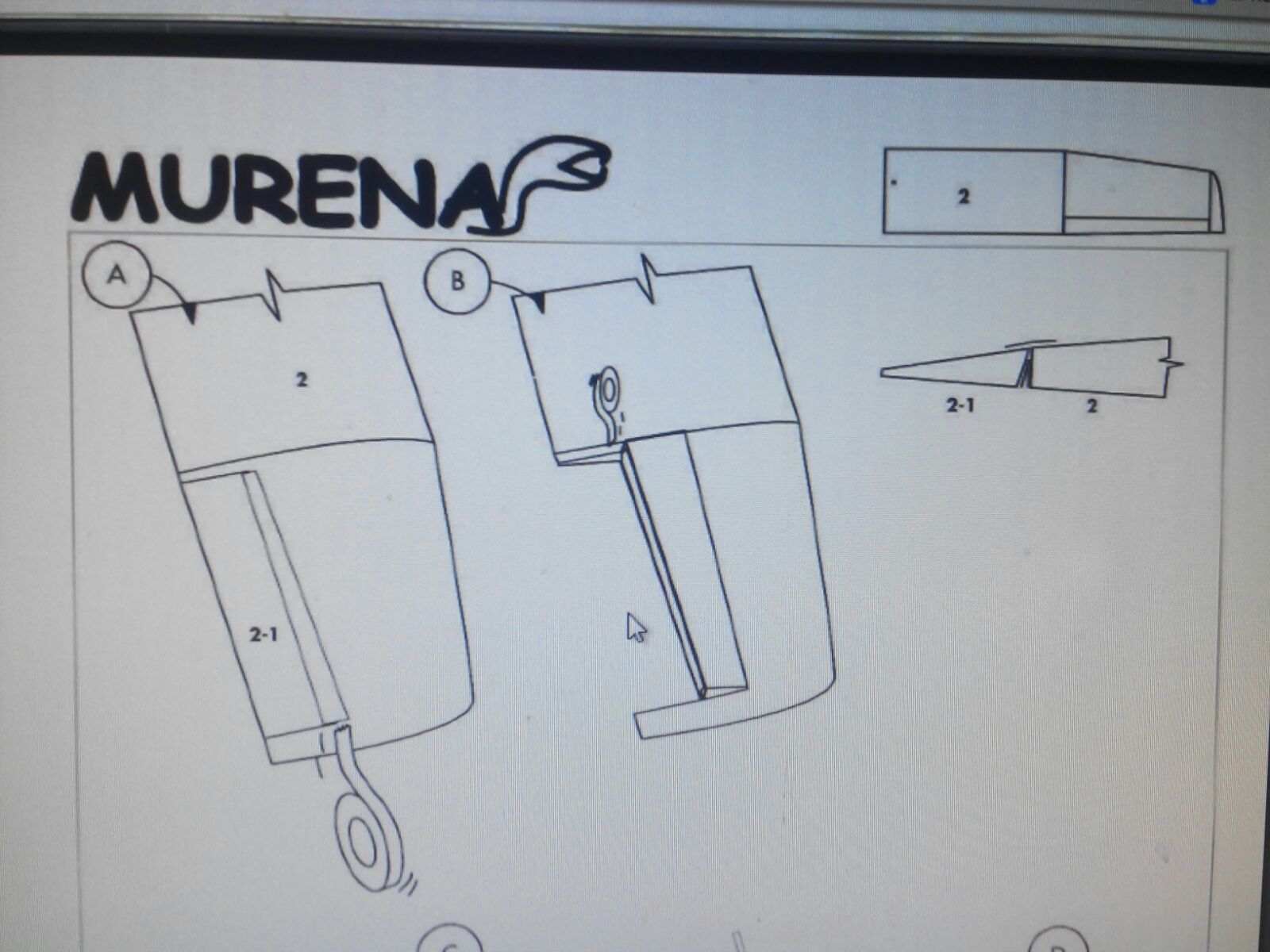

La balsa para colocar en el timón de dirección no tiene hechos los huecos de las bisagras, sólo tiene un extremo redondeado. Tengo por ahí fibra de 45g/m2 así que laminaré la balsa del larguero donde enganchan las bisagras del timón. Lo que he laminado hasta ahora ha sido con cianocrilato sobre foam; supongo que aquí tendré que hacerlo con epoxi. Por no comprar epoxi para laminar sólo esto, ¿puedo diluir epoxi de 30 minutos con alcohol?
Y una cosa que me ha llamado la atención. Hasta ahora siempre he visto los mandos perpendiculares a la superficie de control, pero el timón parece que forma unos 15º o 20º con la varilla, que viene horizontal. Si viene así supongo que no hay problema y que la flexibilidad de la varilla se come las desviaciones del movimiento. Pero me ha resultado curiosa la solución. ¿No sería conveniente girar ligeramente el cable y el horn de mando del timón para que queden perpendiculares al eje de giro?

Tengo que darle alguna vuelta más a los servos de la cola; visto lo visto a lo mejor dos servos HS-225 MG de 30g los puedo llevar más adelante y sacar el mismo momento respecto al CG. El problema será que si la bandeja queda demasiado adelantada, tampoco podré atornillarlos.
En fin, que no importa cómo de prefabricado está el kit, parece que siempre tienes más formas de las que pensabas de resolverlo... y más si añades más cabezas pensantes al equipo.
Gracias a todos por vuestras opiniones!
#1375190
Se les agradecen sus conceptos, muy lejos estoy de ser una eminencia en algo, solo trato de ayudar en lo que se y con lo que se. A mi me han ayudado y me continuan ayudando muchas personas .... considero que ayudar es lo minimo que puedo hacer
Capitán_Pattex escribió: ↑
Dom, 10 Sep 2017 21:43
Tomo nota de los servos del ala, gracias por el consejo. Lo malo es que ahora tendré que comprar otro avión más pequeño para instalarlos, je je.
Yo no he tenido nunca problemas ni con los HXT-900 ni con los Turnigy 9grs. ....... tomando en cuenta que desde hace ya años no vuelo nada que supere los 2mtrs. o menor de 80cms. es mucha el agua que ha corrido en cuanto a nanos, micros y minis. Tengo HXT-900 en los alerones del Orion V3 y solo mirar ese avion y su velocidad ya es bastante para comprobar servo. Sin animo de polemica, me pregunto como haciamos para volar aviones de 2mtrs. y mayores con solo servos standar ? en la caso de los 2mtrs. con baterias NiMh y servos estandar dificilmente superabamos 1,1Kgrs. en el caso de los veleros compuestos porque si eran todo balsa con dificultad se marcaban 800grs. ..... En TopModel hay variaciones del Murena como el Dora que viene sin entelar y otro que es motorizado, mira el peso del motorizado :mrgreen: REPITO, aerodinamicamente un velero NECESITA masa .......si ves el Murena volando vertical como un helicoptero lo entenderas, que si llegas a 1Kgr. NO PASA NADA y el avion volara mejor.
No necesitas epoxy para laminar solo por poner un trozo de tira de fibra, realmente requieres muy poco epoxy. Si, puedes usar epoxy 30 min. y puedes diluirlo pero la verdad no te hara falta. Antes de aplicar la fibra abre los zurcos para las bisagras, sera mas "facil"
No entiendo, te refieres a la direccion o profundidad ? ...... viendo el manual de montaje no veo nada raro , te indica que abras un zurco de 10mm a 5mm del borde para colocar el horn, si pones el timon de direccion en horizontal (plano sobre una mesa) el horn debe quedar a 90 grados. En el timon de profundidad tampoco noto nada raro.
Si te refieres al timon de profundidad va tal cual indica el manual, debes asegurarte que la "camisa" del pushrod flexible quede bien pegado en la madera del vertical, el interno para mover debe ir paralelo a la madera del vertical ..... no siempre los mandos quedan perpendiculares a las superficies de control.
