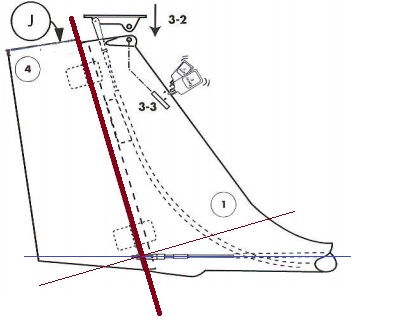

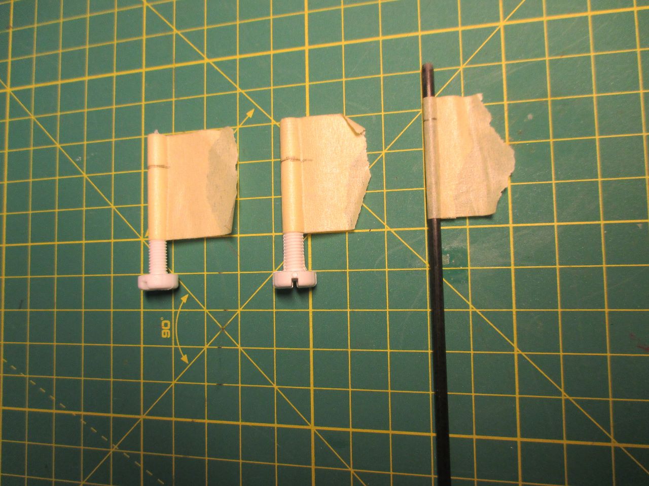

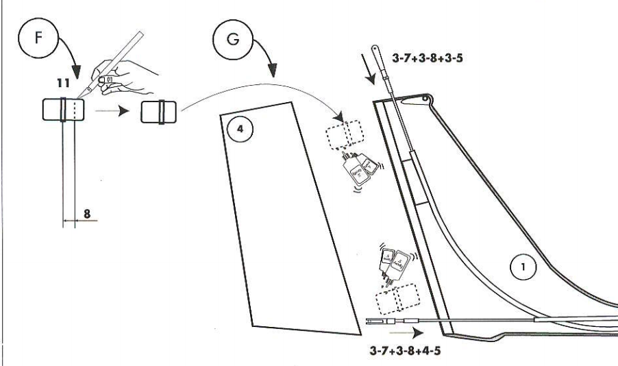

Te pongo una imagen:
Eje del timón de dirección vs. Pushrod
Ya te digo que es desde el desconocimiento total; entiendo que al girar el timón de dirección alrededor del eje del estabilizador horizontal, la línea roja gorda, la rotación del horn será alrededor del mismo eje, en el plano de la línea roja fina. Así que cuando el pushrod empuje en la dirección de la línea azul, se desplazará unos mm hacia abajo, y cuando tire quedará unos mm hacia arriba. Entiendo que eso se puede absorber por la flexibilidad de la cuerda de piano, y supongo que es que me la estoy cogiendo con papel de fumar.
Voy a rebuscar por los cajones a ver qué tengo que lo cuadre todo... y si no, volveremos de tiendas. Gracias por tomaros la molestia de opinar :D
A simple vista da la impresion que lo que indicas sucedera, en la practica el horn rotara sobre el pasador del kwick-link y si el mando esta bien en su recorrido no deberias tener ni curvaturas, ni subidas, ni bajadas. Lo que tienes que mirar bien es el montaje del horn, monta primero la direccion y luego monta el horn alineado al pushrod.

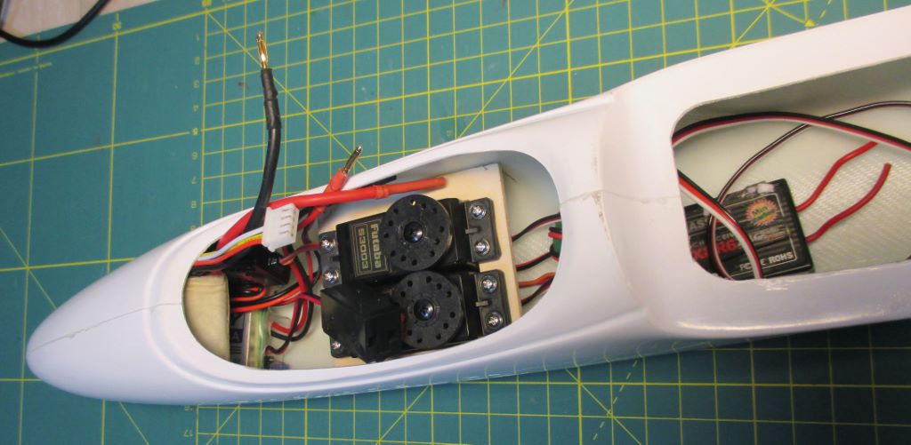

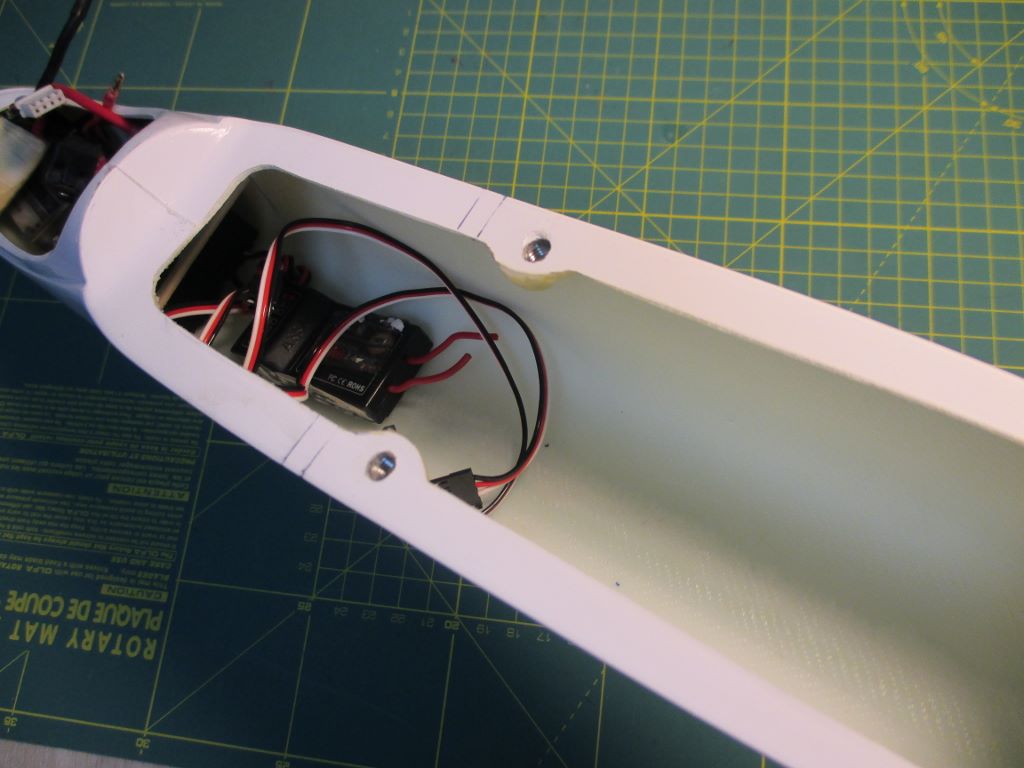

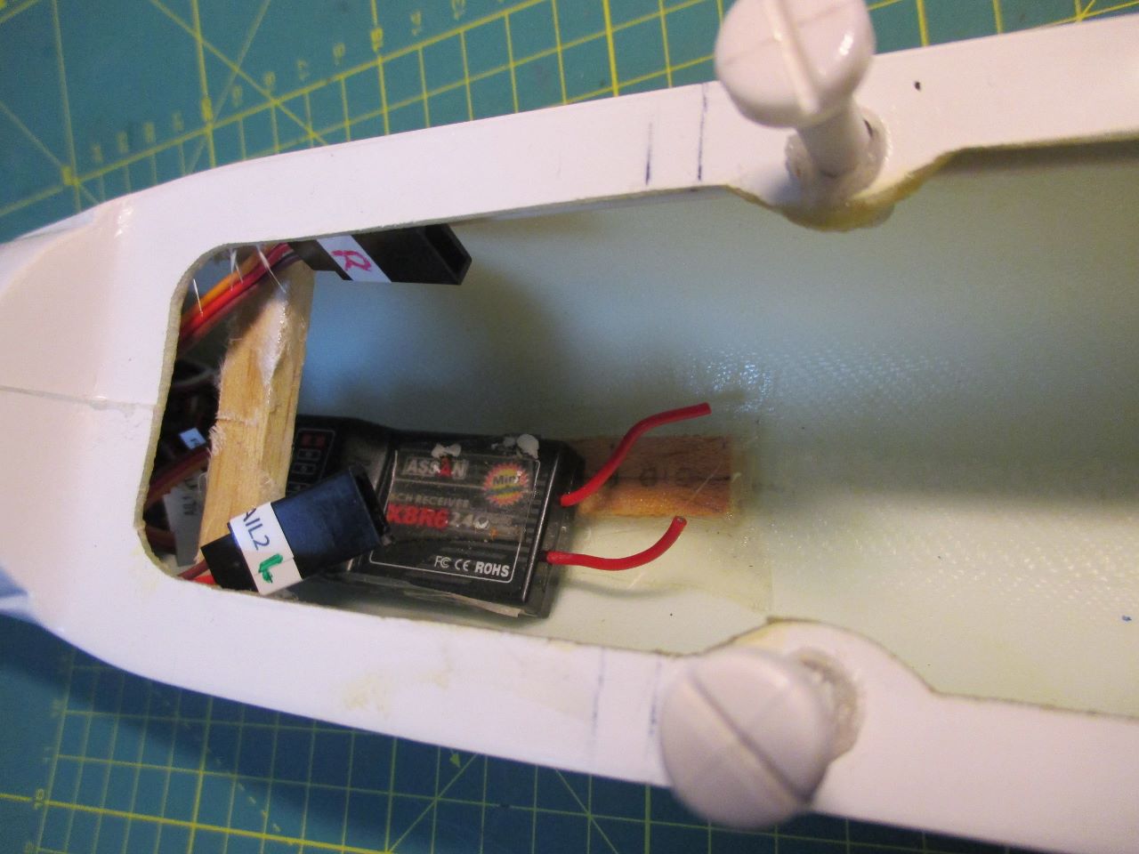

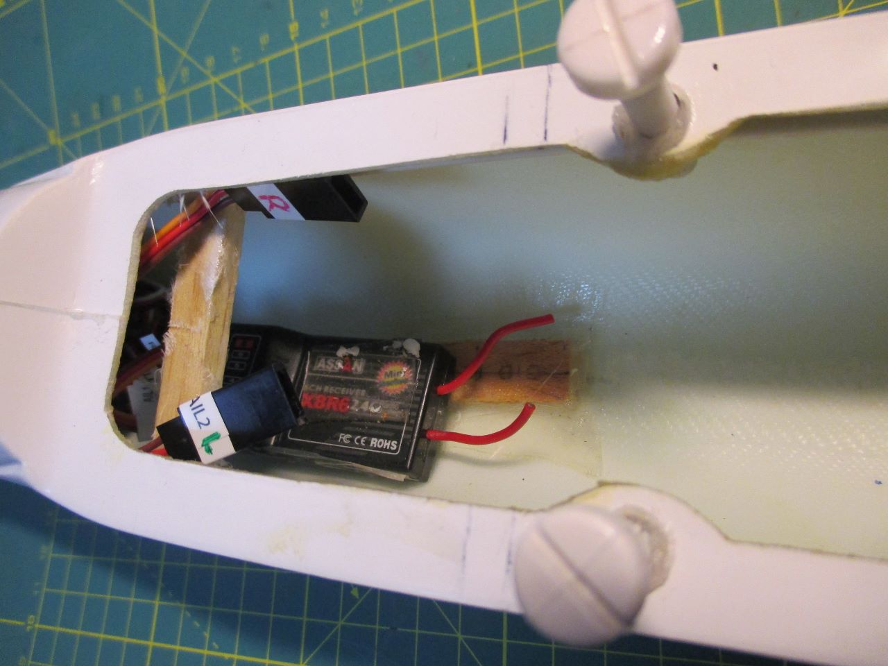

Han llegado los HS-65, ya tengo todos los componentes en casa.
Rehice los cálculos del centrado con la configuración del Dora del tipo de rcgroups y sus 160g entre batería y lastre para estimar el centrado sólo del resto de los componentes, que son iguales en el Murena. A partir de ahí, hice los números del lastre necesario para mi Murena, y parece que debería lograrlo con 160g de batería y lastre. Si añado los 25g de más de los servos, y los 100g más que pesan las alas, me quedaría en unos 1060g, veremos qué pasa.

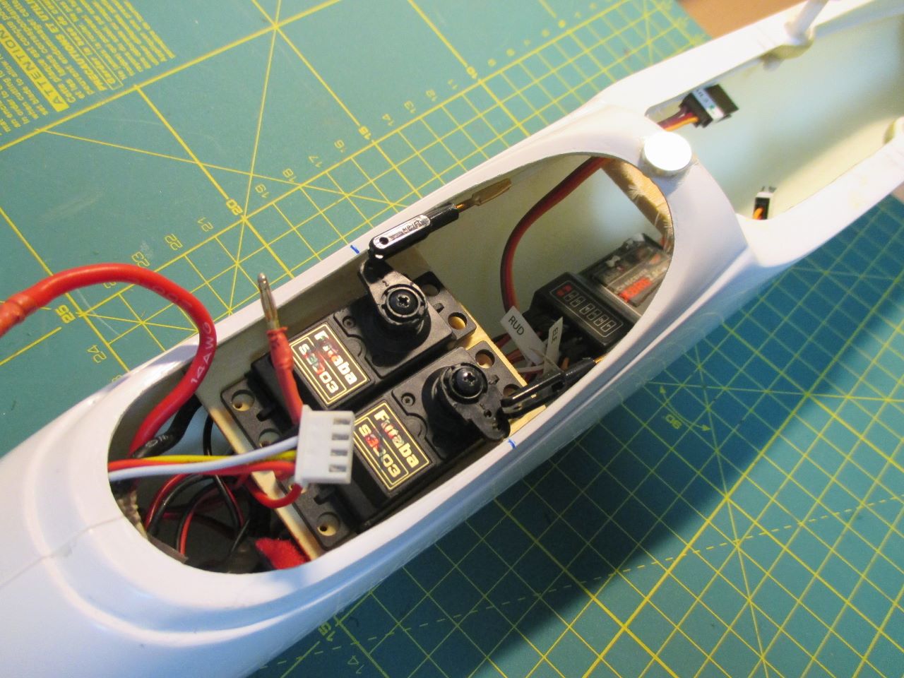

Posicioné los servos de la bandeja para ver cómo de delante podría dejarlos siendo capaz de meter y sacar una batería de 3s1000mAh. Esto me da algo más de energía acumulada (11.1Wh) que un pack de 4.8V 2200mAh (10.6Wh) que Fran anticipó que equilibraría el conjunto con unos 160g, como en el Dora. Buen ojo! Desde los 90g de la batería aún hay que sumar 70g más... el mundo al revés, meter gramos en vez de quitarlos, me va a salir sarpullido! Y eso sin contar el peso de los servos de las alas, otros 24g que se comerá.
Al ir a guardar los brazo de los S3003 que sobraban, me tropecé con una sorpresaza en la caja de los servos. Resulta que hace unos 5 años tuve un RV8 de casi 6kg... dos despegues, cero aterrizajes, disgustazo, y los componentes al cajón del olvido. Pero ahí están, tres servos digitales Graupner DES707 y un DES806!! Son del tamaño de un estándar, pero con sus 54g cada uno entregan sus buenos 8kilos, exageración total. Pero... son 30g más que los S3003 que necesito, así que hay muchas papeletas de que los ponga, mejor volando que cogiendo polvo. El 806 es más rápido, supongo que lo usaré para dirección, y un 707 para la profundidad.
A juego con ellos, un UBEC Turnigy 7.5A al que ya había soldado un avisador de baja batería, el conjunto 40g. Cabe al frente del todo, justo debajo de la batería. Y queda sitio también para un avisador GWS Be-Found de 9g, para poder activarlo si termino en medio de un trigal, que alguna vez me ha pasado. Cabe todo ni justo ni holgado, así que espero que con un poco de velcro todo quede en su sitio y manipulable:

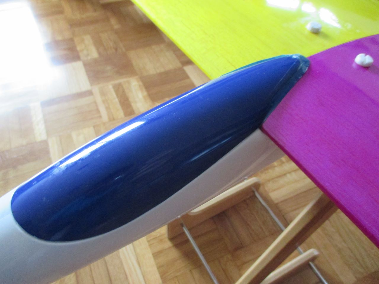

Batería, UBEC y chicharras en el morro

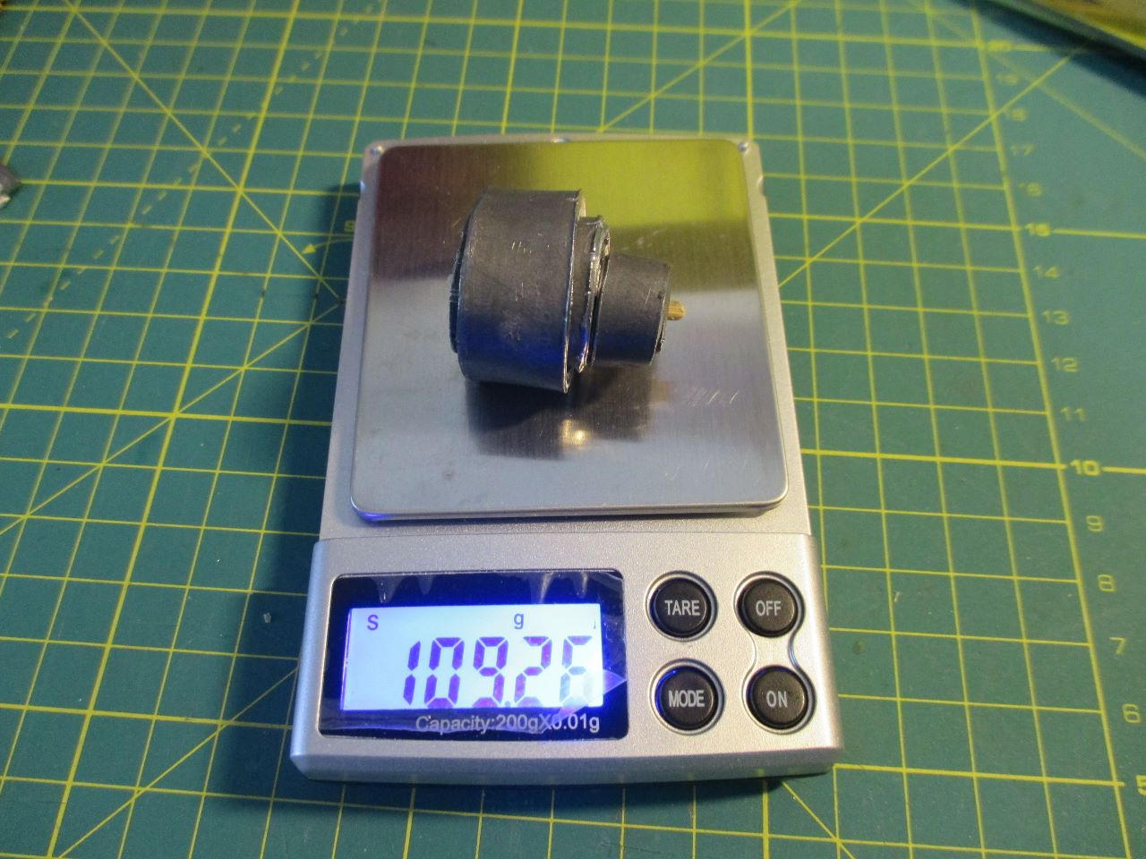

Aún así, parece que me tocará meter unos 65g de plomo en el morro. No me cuadra mucho porque estaría metiendo como 30g de lastre más que en el DORA, pero en fin. Creo que tendrá que ser así... No os doy más la lata con el peso, y veremos cómo queda.

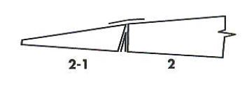

La duda del día, respecto a las bisagras de las alas. He visto que el borde de salida no es sólido como parece en el manual, sino que está hecho aparentemente con largueros de balsa de 1mm, y parece que el borde de salida por el interior tiene una especie de espuma.
El alerón en el manual
Larguero borde de salida-alerón
Me da miedo meter las bisagras ahí; por un lado, no sé si habrá carne suficiente. Por otro, me temo que como tiene que articular en la parte superior no me sirva la herramienta, que es para centrar, o que por hacerlo a mano no me quede simétrico. Creo que de momento usaré las bisagras de cinta adhesiva del kit.

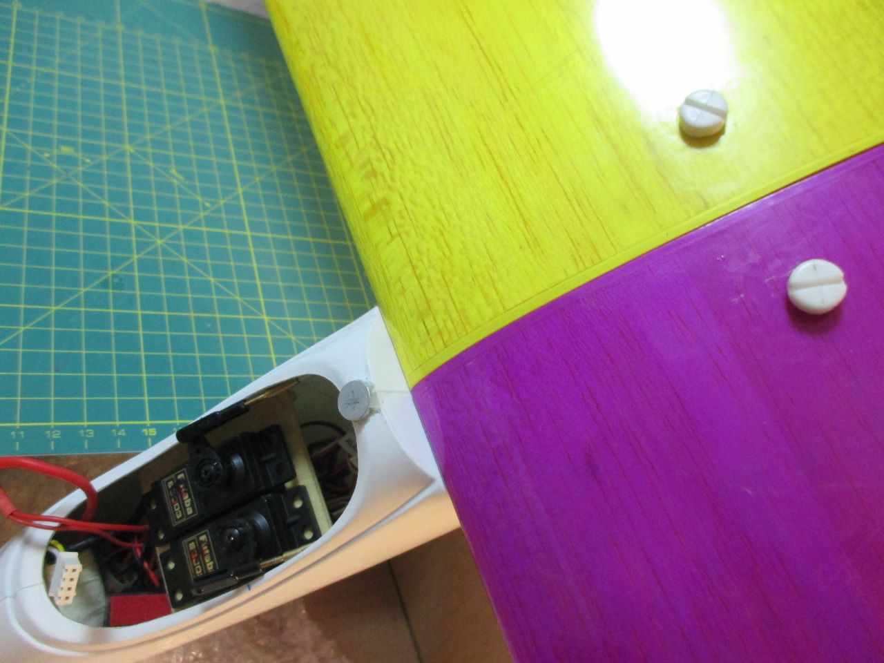

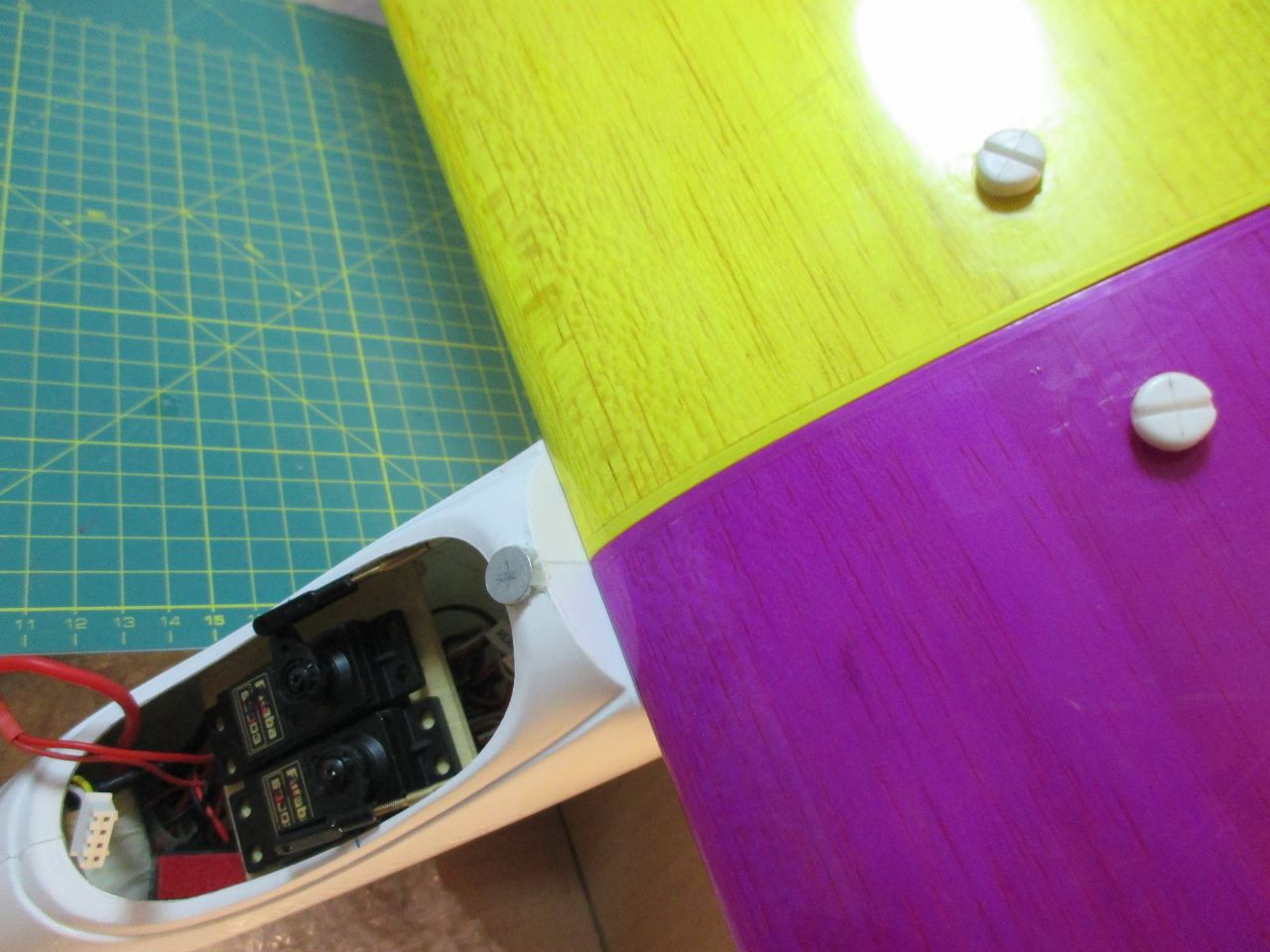

Y ya para terminar por hoy, un par de detalles más; la cogida del ala al fuselaje, y los refuerzos de mechas de carbono del fuselaje y en el estabilizador vertical:
Cogida del ala, con el intervalo del CG
Carbono a lo largo del fuselaje
Carbono en el estabilizador vertical
Mañana más, a ver si empiezo el montaje de verdad y me dejo de cábalas.

Tratando de ponernos en la premisa original, un velero para reemplazar al Bulero que pueda sacar con bugee o volar en ladera ..... si montas los servos Graupner los demosntaras cuando vueles en llano ? Pienso que lo mejor es dejar los 3003 con sus 37grs. y equilibrar con plomo segun las condiciones de vuelo, en ladera siempre te pedira mas lastre de morro.
Si las semi fugas de las alas son como lo indicas no pongas bisagras normales,la "espuma" normalmente es pegamento de poliuretano (PU) y eso no te da buen soporte para las bisagras, es preferible en ese caso ir con cinta y de cuando en cuando mantenimiento.
Por lo demas se ve bien :wink:

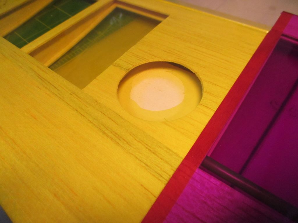

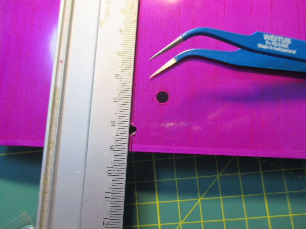

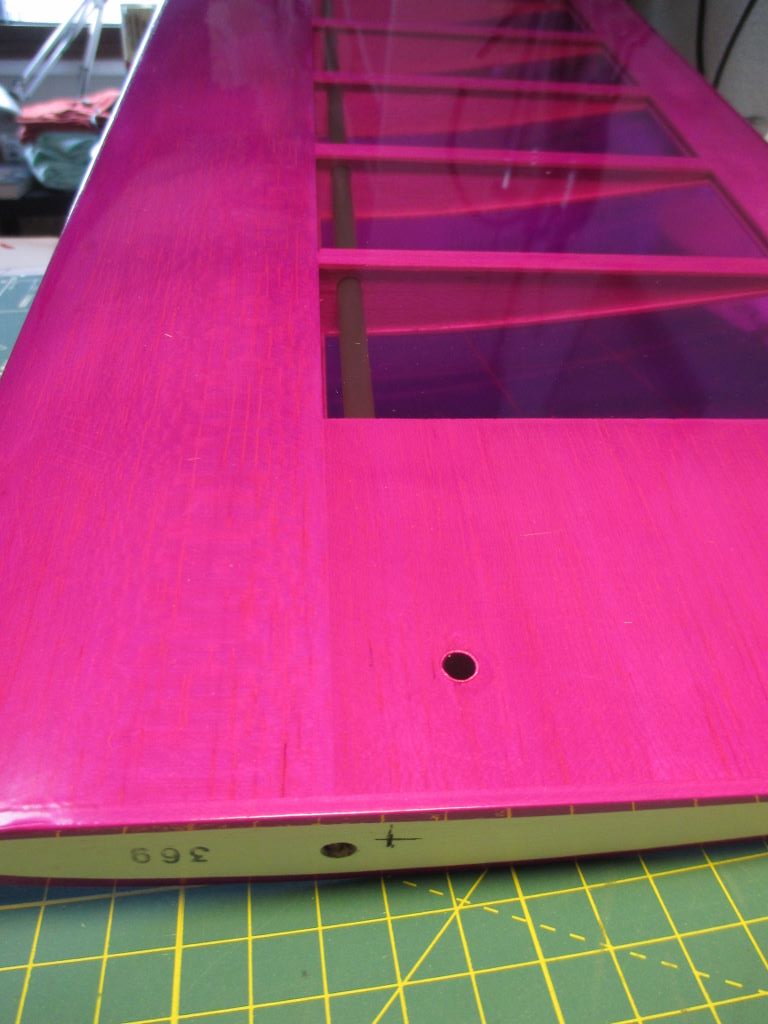

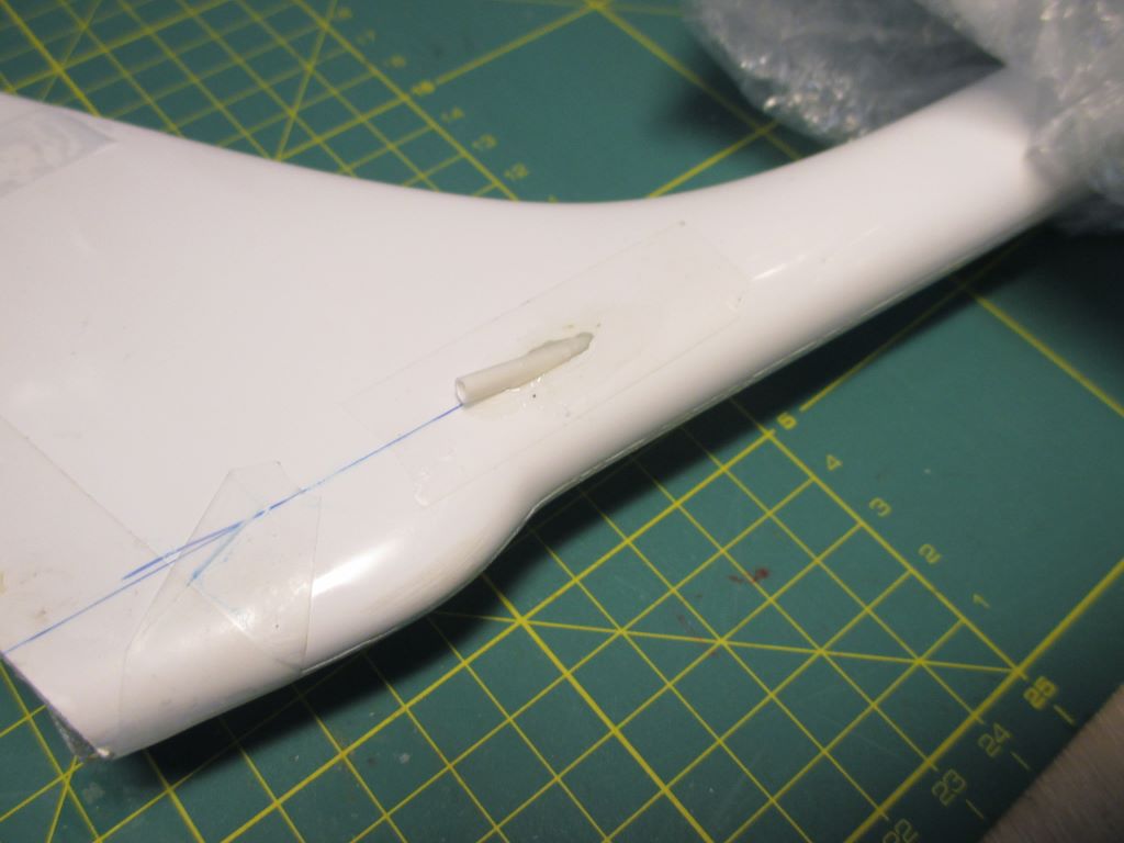

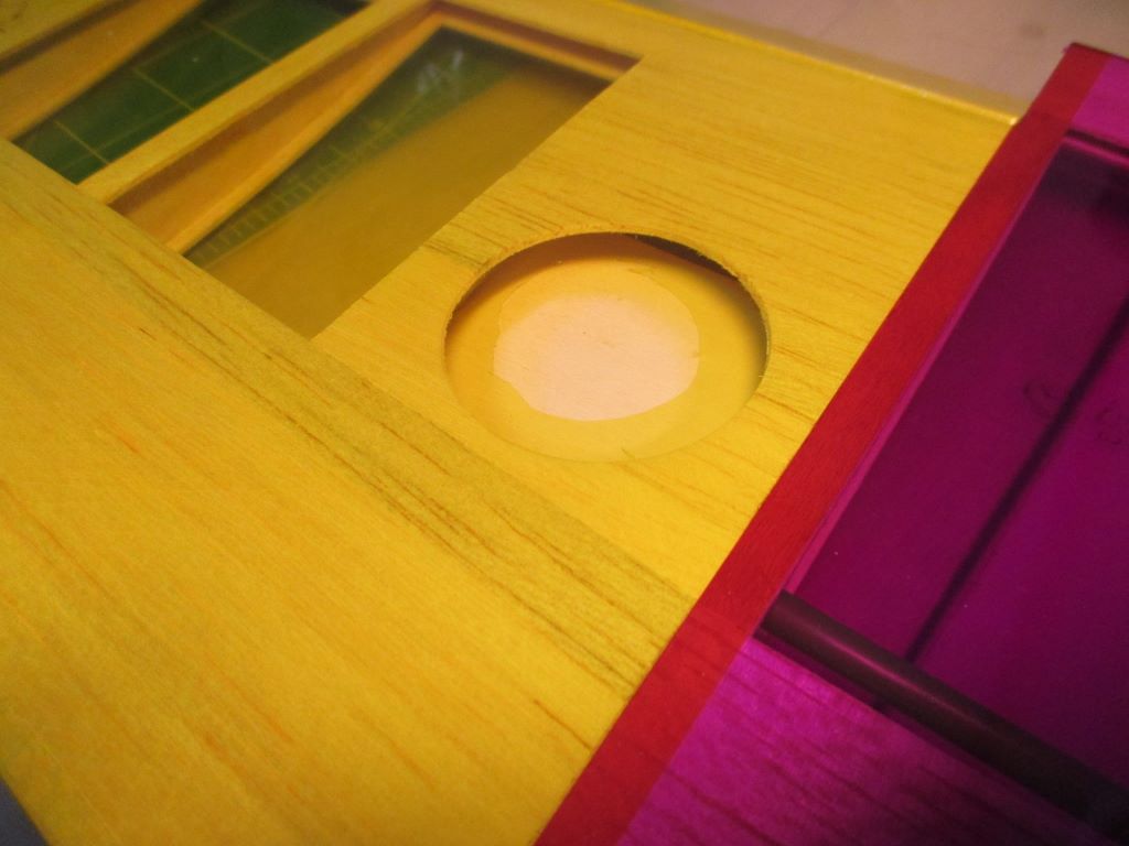

He empezado con el ala izquierda, primero tanteando un poco desde la apertura del servo porque en la zona de la raíz no hay nada por donde salir con los cables. Así que fui poquito a poco...
Entelado del hueco del servo cortado
No está precortada la salida del servo
Agujero piloto para el cable de servo

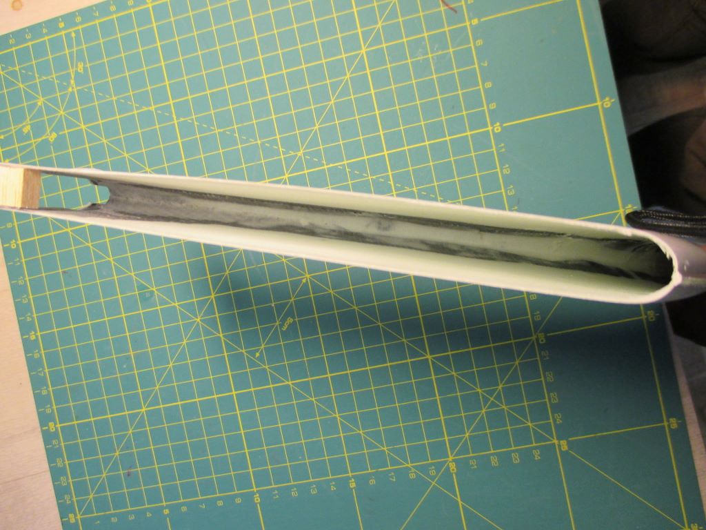

Al final he optado por comenzar el orificio de salida a 6mm del borde, centrado aproximadamente en la prolongación del tubo guía (que por cierto, no está pegado, y lo desplacé un poco aunque conseguí volver a dejarlo en su sitio). Al final he dejado el agujero en 4x8mm y con eso he conseguido sacar cable plano AWG22. Aviso a navegantes, usar cable trenzado, y si quieres AWG26, seguramente haga más fácil la operación. Pero vamos, que sin problemas. Cuando haga las fotos del ala derecha con las lecciones aprendidas las subo.

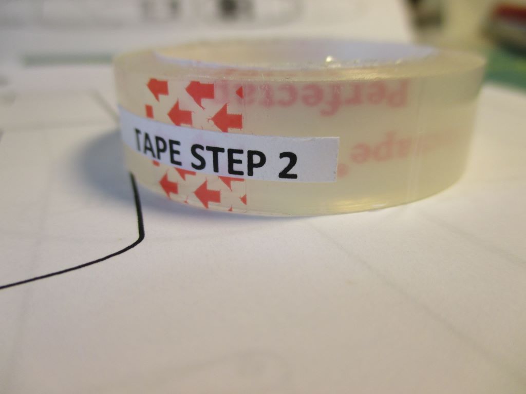

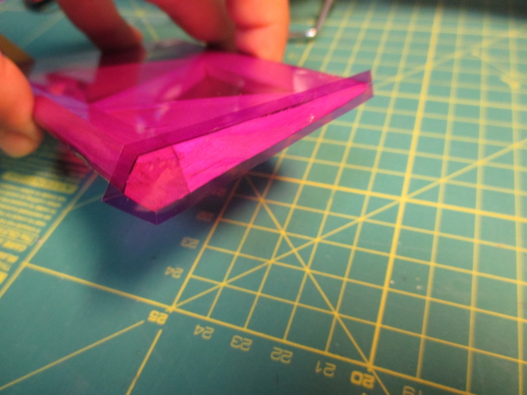

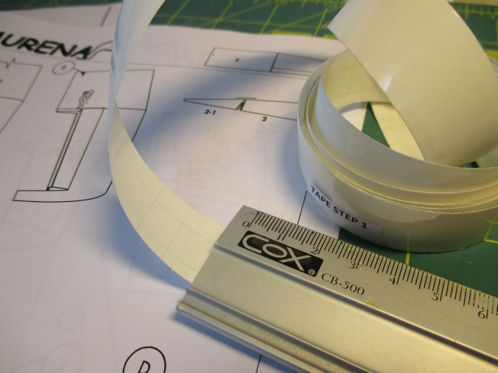

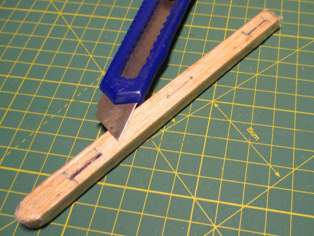

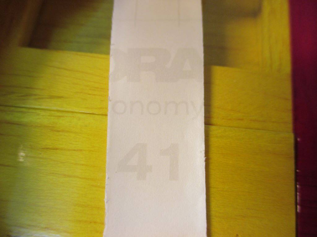

Para el montaje de las bisagras vienen dos cintas distintas. La primera se pone por el extradós, y está cortada de una lámina de "orafol", que a primera vista me parecía "ironfix". Tiene 2cm de ancho y longitud suficiente para tres alerones. Le pinté la línea del centro para guiarme porque es un poco elástica y se puede deformar hacia los lados. Fijé el alerón centrado con un poco de cinta de pintor en las esquinas, pelé la punta y la puse en su sitio, estiré la cinta y fui pelando. Centradito y estupendo.
Cinta "número 1"
Marca de la cinta
La cinta 2 parece cello normal, algo gomoso.
Cinta "número 2"

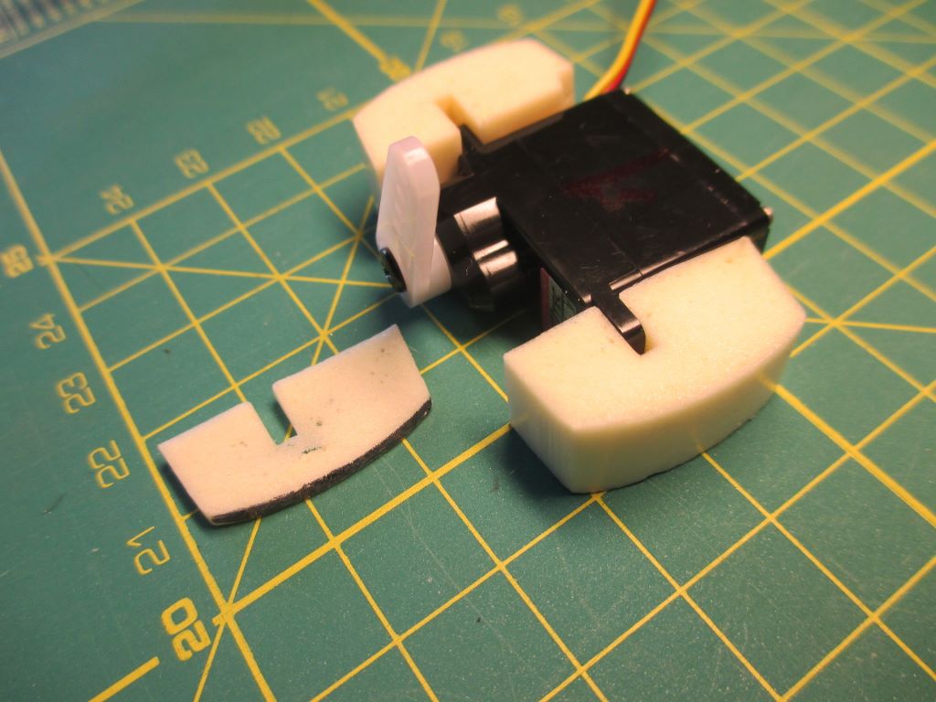

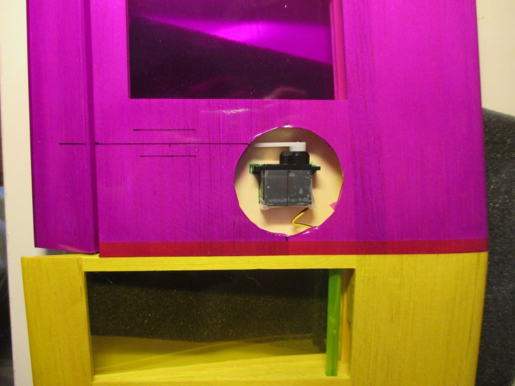

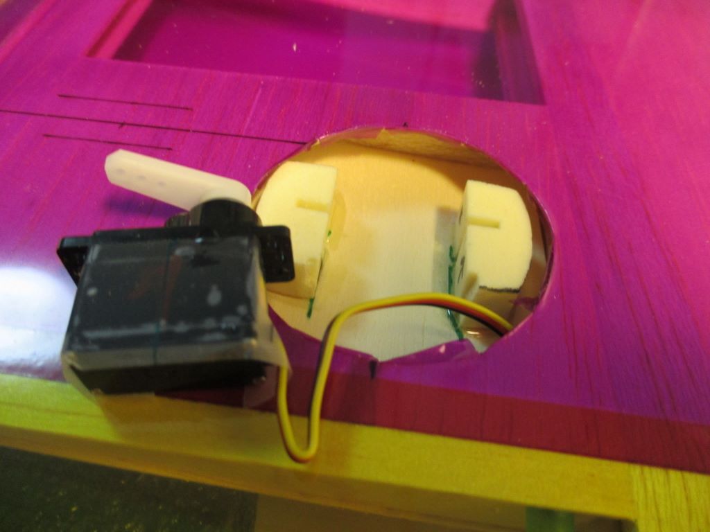

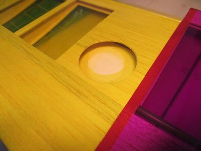

Hoy he sacado un ratillo para preparar los soportes de los servos en las alas.
Los soportes son de espuma de poliuretano, y parece que los han cortado con hilo porque el perímetro es muy liso y con aspecto reglado. Hay que rebajar un pelín la altura del soporte trasero para que quepa en el alojamiento, y cajear la zona por donde saldrá el cable del servo. Aunque he hecho los cortes con cúter, luego he pasado un poco de lija basta por la parte que haría contacto con el ala para quitar el brillo y sacar algo de grano, que espero que mejore la adherencia.
Recortes en los soportes de servo
Después he preparado unas guías con rotulador sobre el entelado, que más tarde borraré con alcohol. El alerón articula paralelo a la envergadura, así que es cómodo trazar paralelas y perpendiculares apoyándose con una escuadra de pie en el borde de salida o en la articulación. He puesto las tapas de los servos para tener una primera estimación de por dónde saldrán las varillas de mando y he marcado la línea de la varilla, que luego me servirá para cortar el alojamiento del horn del alerón también. También me he marcado el centro del alojamiento y el centro del servo y los he alineado. He dejado alineado el brazo del servo con la línea de la varilla, y con eso me he marcado la posición del servo.
Posicionamiento del servo

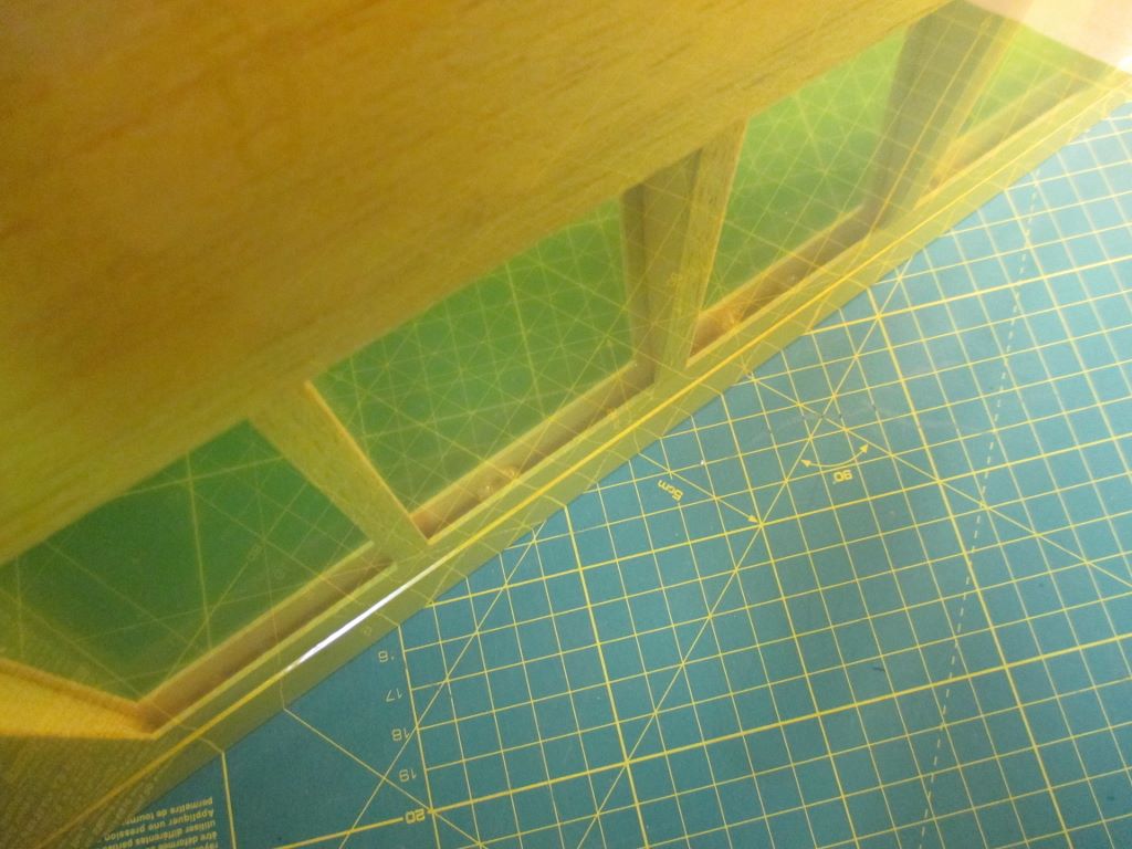

El eje que pasa por el centro del círculo del cajeado en dirección de la envergadura me queda a 125mm del borde de salida en el tramo recto del ala. La línea de la varilla está a 53mm del comienzo del alerón.
Con todo eso hecho, a pegar los soportes y dejarlo reposar.

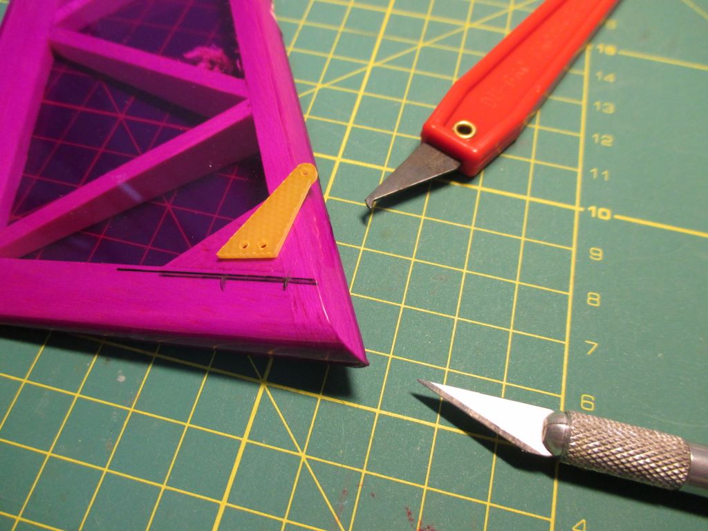

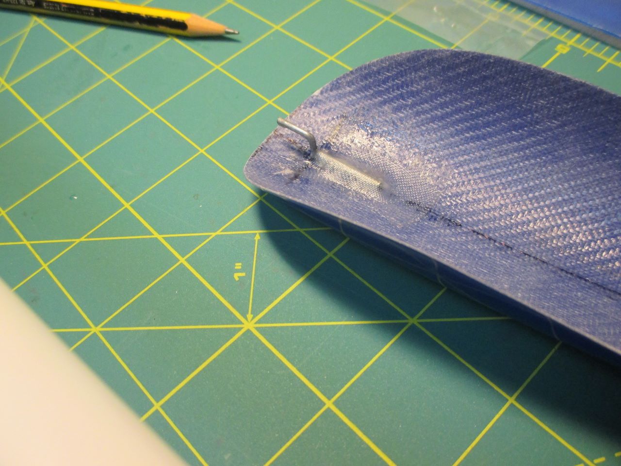

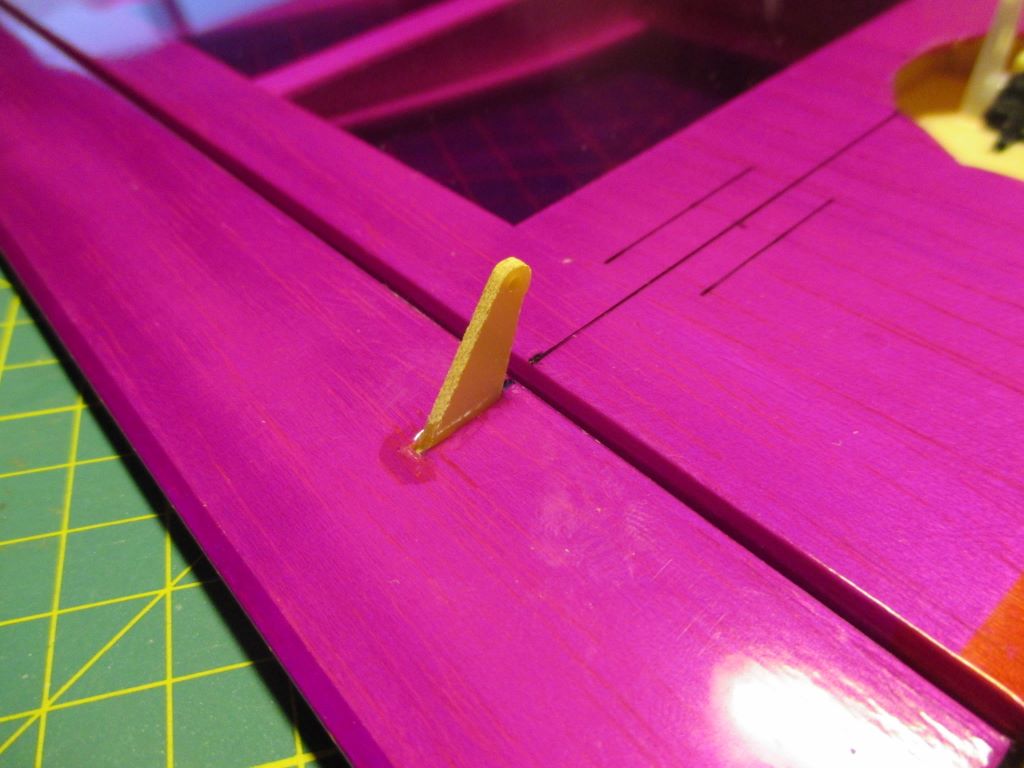

Ya estoy aquí de nuevo con unas fotos del montaje. He podido ir sacando sólo ratillos, y claro, con poca concentración no me han quedado las cosas tan bien como me hubiera gustado.
Primero, las fotos del marcado de la posición de los horns de mando de los alerones y del timón de dirección.
Podéis ver dentro del timón los restos de balsa del ahuecado de la bisagra central.
Herramientas para el rudder
Estoy contento por aquí, creo que han quedado limpios y bien centrados.
Horn de alerón instalado

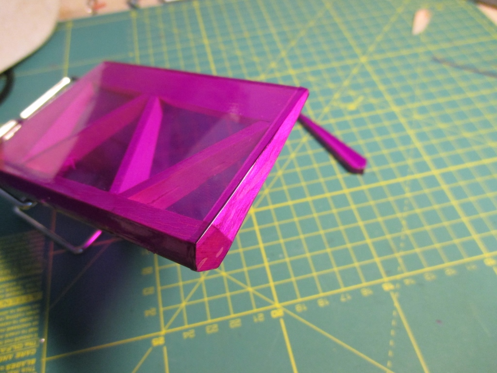

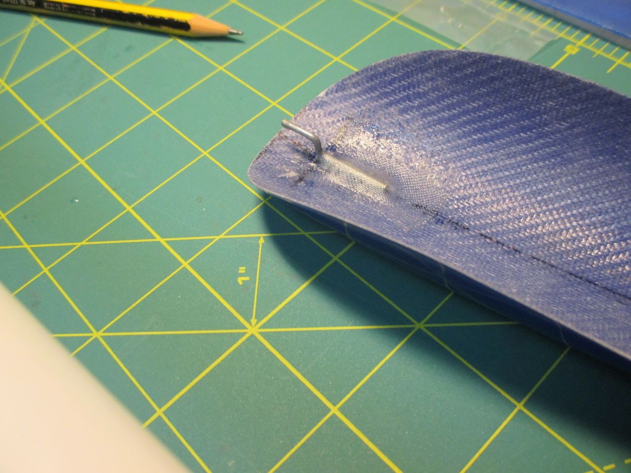

Y por fin llegó el momento que temía, el laminado de la madera trasera. Usé epoxi de 30 minutos diluido con un poquito de alcohol, lo apliqué sobre la madera con espátula y coloqué fibra de 48g a 45º. Otro poquito de epoxi por encima con espátula, y lo fui aplanando todo estirando de un trozo de Scotch Magic Tape que había puesto a lo largo para manipular todo en paralelo. Pensé que había quedado todo bien... pero al final han quedado un par de zonas secas. Corté el sobrante con cutter, pensando en terminar de humedecer todo más adelante.
Soporte del timón de dirección laminado

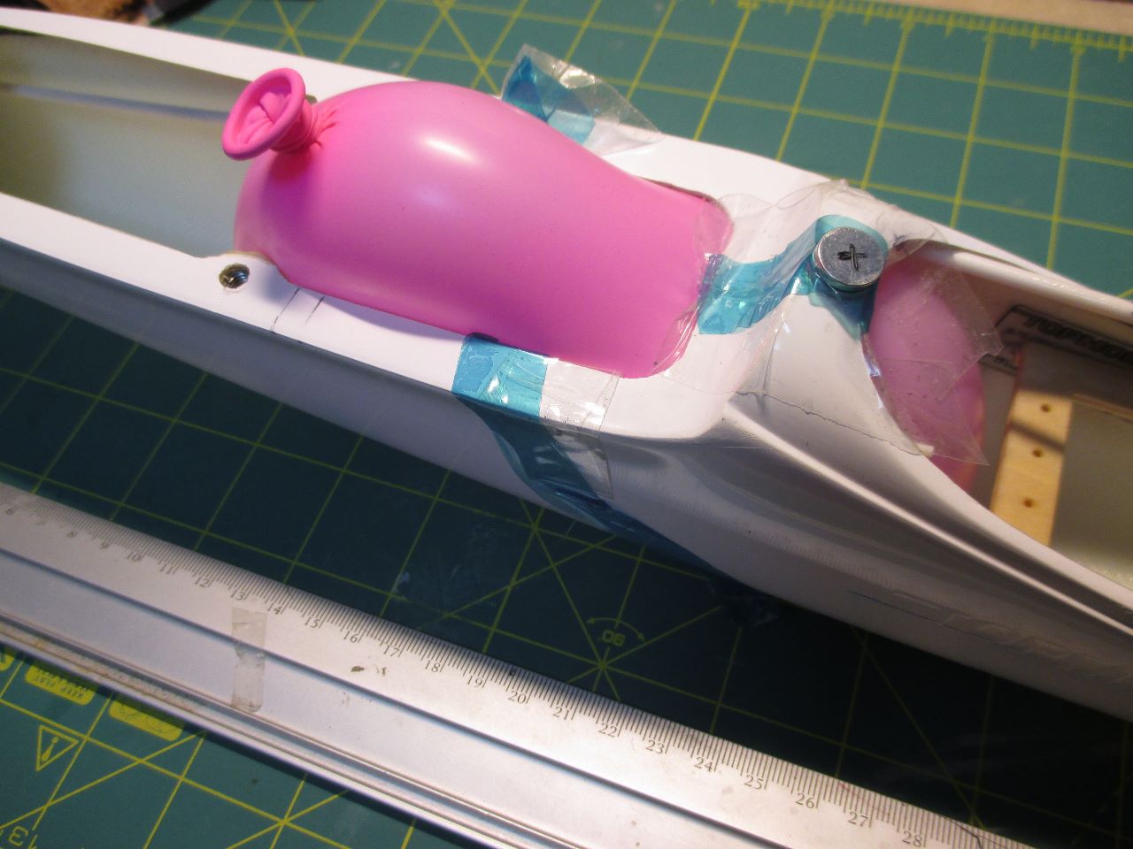

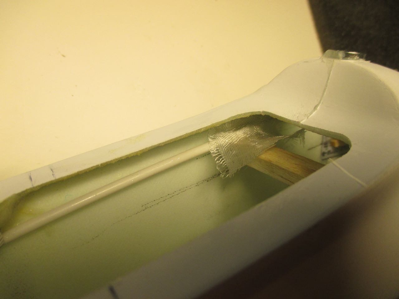

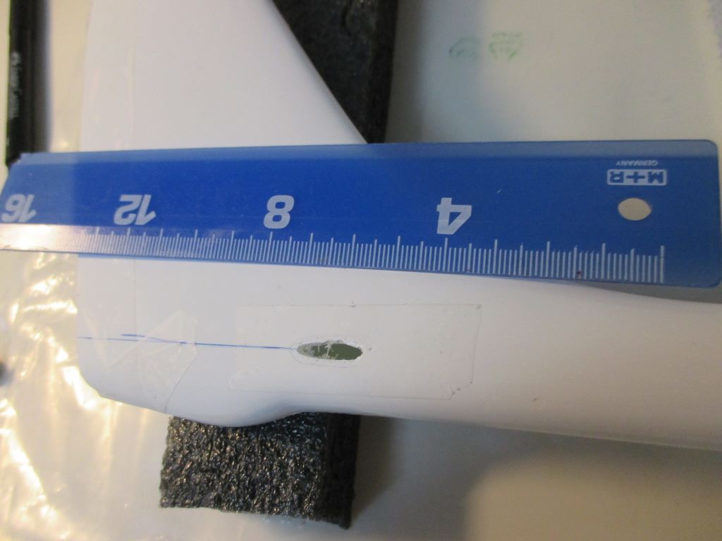

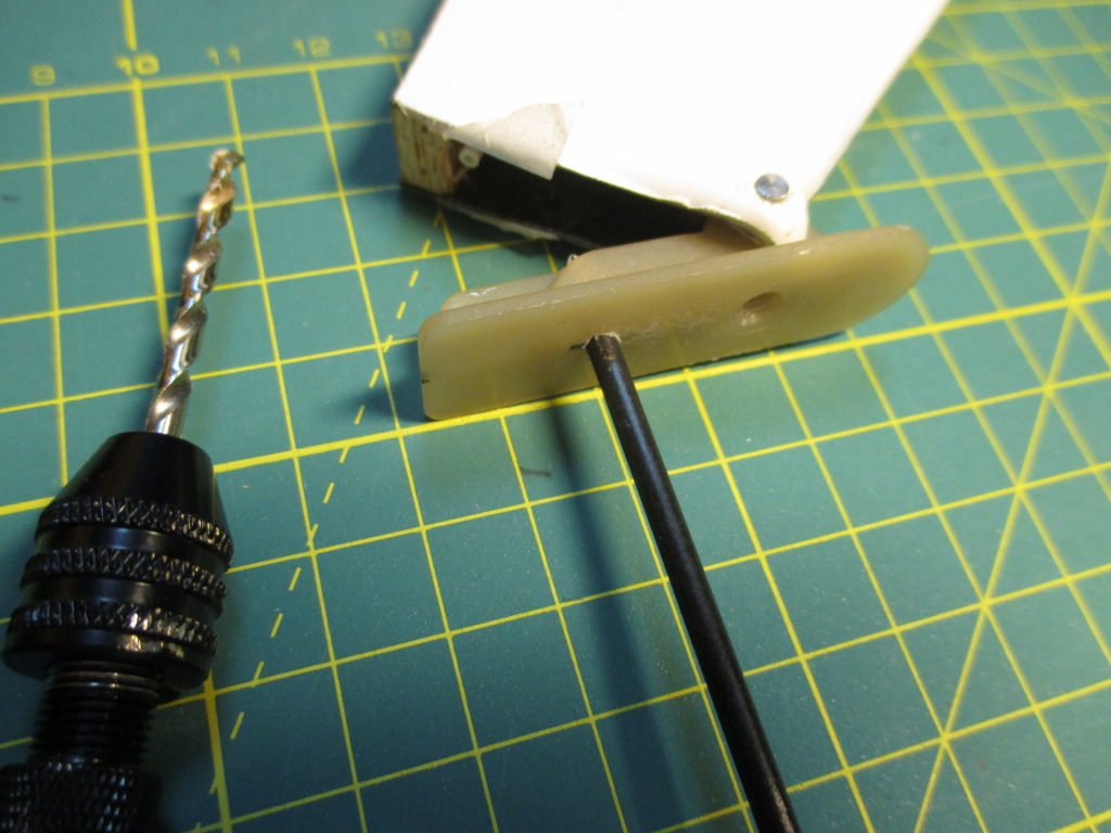

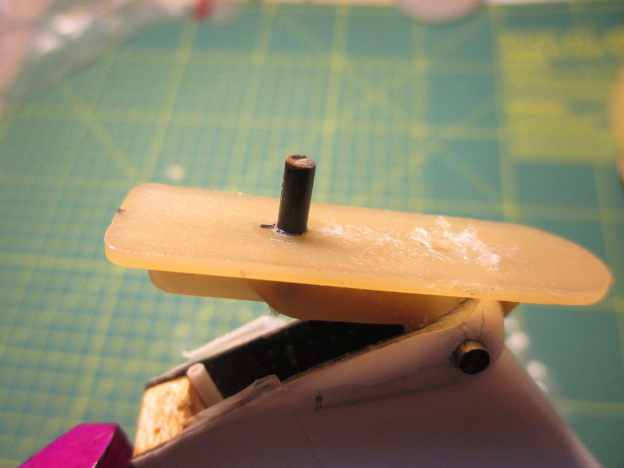

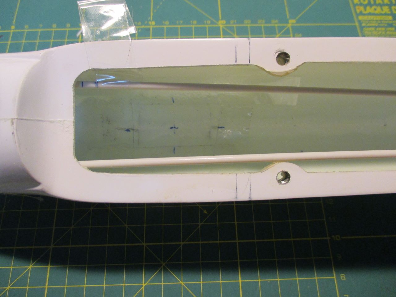

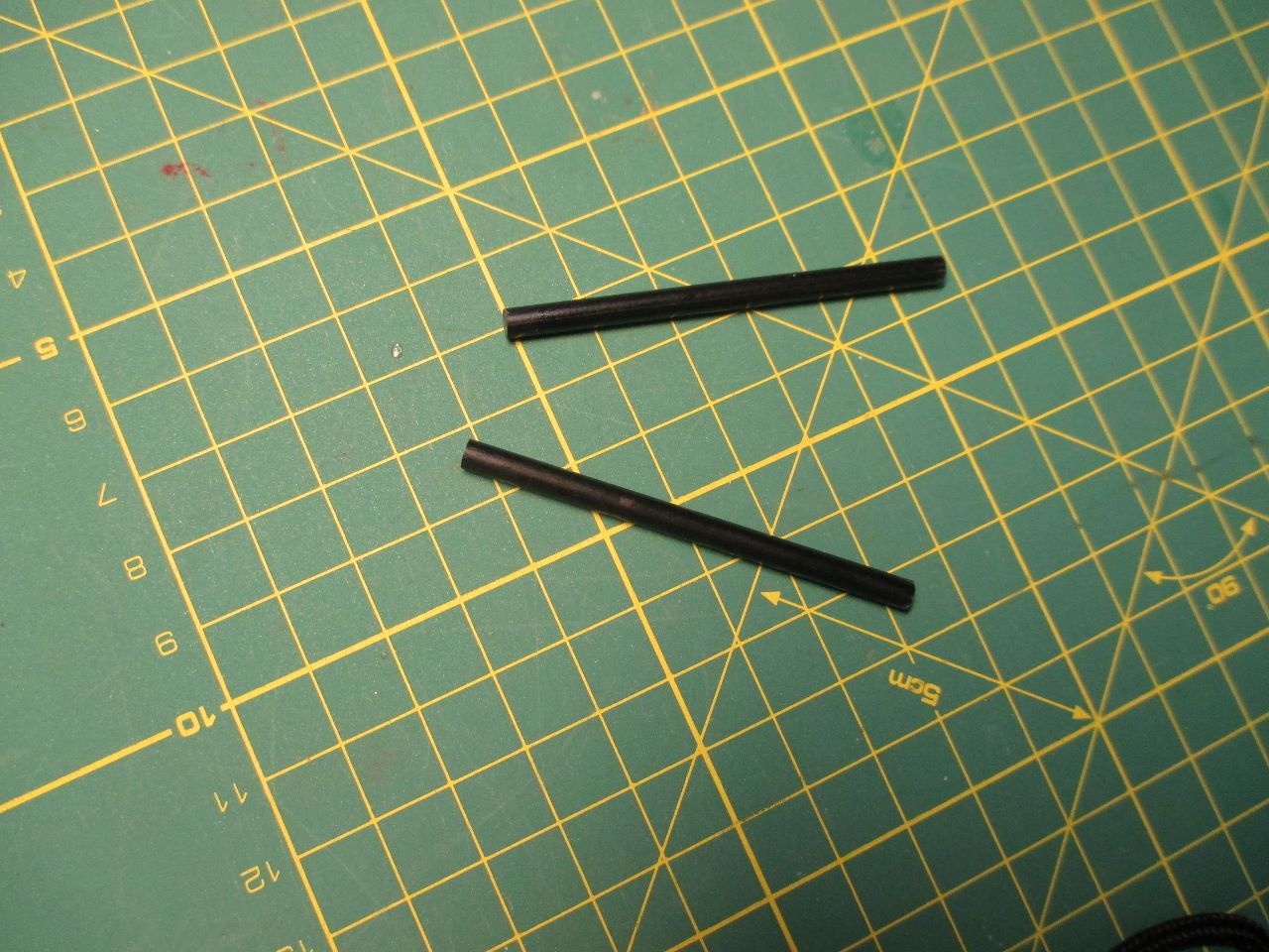

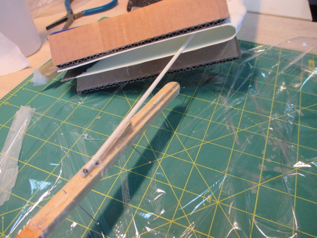

Después me puse con el tubo guía del bowden del timón de dirección. Tras marcar la dirección horizontal protegí la zona con Scotch Magic Tape, tanto para hacer el agujero como para luego eliminar más fácil los restos de pegamento. Tirando de dremel hice el agujero de 2mm perpendicular al fuselaje, y luego tumbando la broca fui agrandando hasta los 3mm del tubo.
Orificio para instalar la guía de dirección

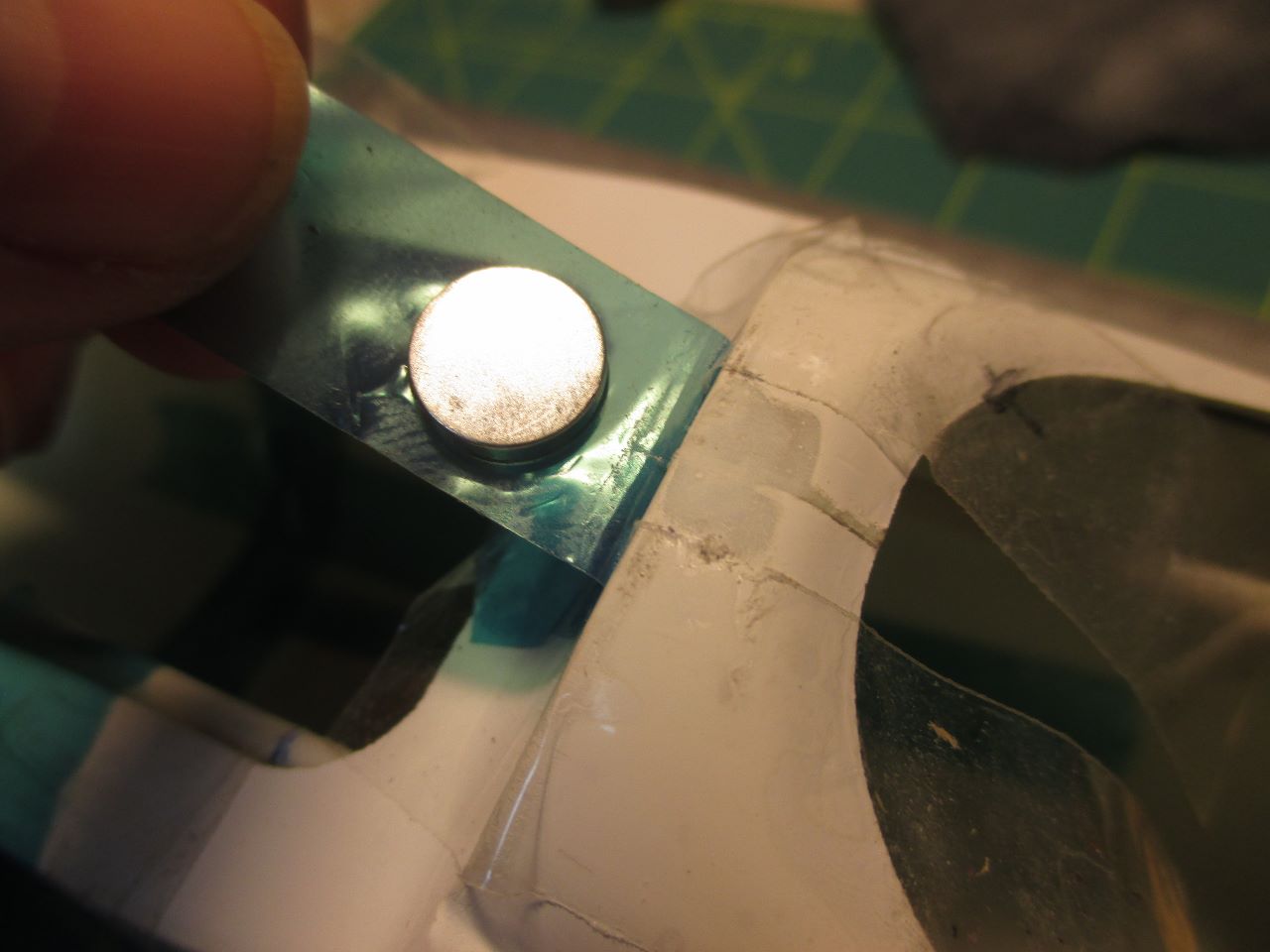

Con ayuda del cutter eliminé un par de milímetros de cinta para que agarre el pegaento. Epoxi de 5 minutos, espátula y a correr. Aún no he quitado los restos de pegamento ni el resto de la cinta adhesiva.
Salida de la guía para la dirección
Luego pegué el soporte del bowden sobre la madera del timón con un poco de cianocrilato, tras haber hecho un hueco-guía con una lima redonda. Como el bowden es más largo de lo necesario (casi un palmo) dejé tubo demás para luego cortarlo a su longitud. Usé epoxi de 5 minutos para poner el bowden en su sitio, y luego para laminar otro poco de vidrio a 45º también con epoxi de 5 minutos. Lo dejé todo tenso en su sitio con film de cocina.
El bowden del elevador pegado al soporte
Protegí los bordes del fuselaje que quedarán en contacto con la madera con cinta adhesiva para luego quitar los restos de epoxi con facilidad, y pinché alfileres al borde de la madera para poder manipularla más cómodo, y evitar que se colara dentro del hueco, ya que al presentarlo con el tubo ya pegado tenía tendencia a tumbarse y meterse por la zona inferior del fuselaje. Epoxi de 30 minutos para manipular con calmita, y bien de pinzas. Resultado:
Madera del timón de dirección ya instalada.

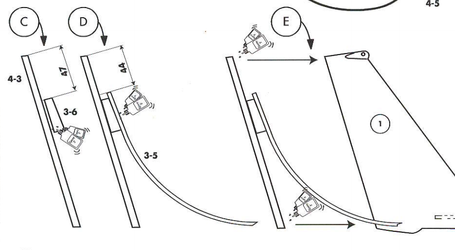

Tengo una duda acerca de las bisagras. Es la primera vez que instalo este tipo de bisagras, y por lo que he leído tendré que usar sólo un poquito de epoxi, poniéndolo en el borde de la bisagra que va a entrar, y en los huequillos de la bisagra para que haga de pasante entre la madera de ambos lados.
Tengo también vaselina para ponerla en la zona de articulación. Mis dudas vienen sobre el método de aplicación. He leído de licuar la vaselina y mojar la articulación, pero me parece engorroso. También he leído de aplicarla con un bastoncillo, pero no sé si entrará bien y me convendrá sacar el pasador y mojarlo por separado. ¿Cómo lo veis?
Gracias por adelantado!
#1376413
Si se avanza !!! todo se ve muy bien, punto importante el horn por su alineación pero se ve que ha quedado bien resuelto al igual que la protección y refuerzo del vertical y el mando de profundidad.
Sobre las bisagras y articulaciones, aplica una fina capa de vaselina en la articulación por ambas caras de la bisagra, yo la pongo con la punta del meñique :lol: . Luego con un algodon poco húmedo con alcohol limpia la bisagras donde vayas a poner el epoxy para eliminar cualquier resto o grasa de las manos mientras se seca muevela un poco.

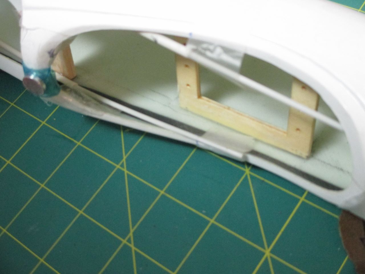

#1376574

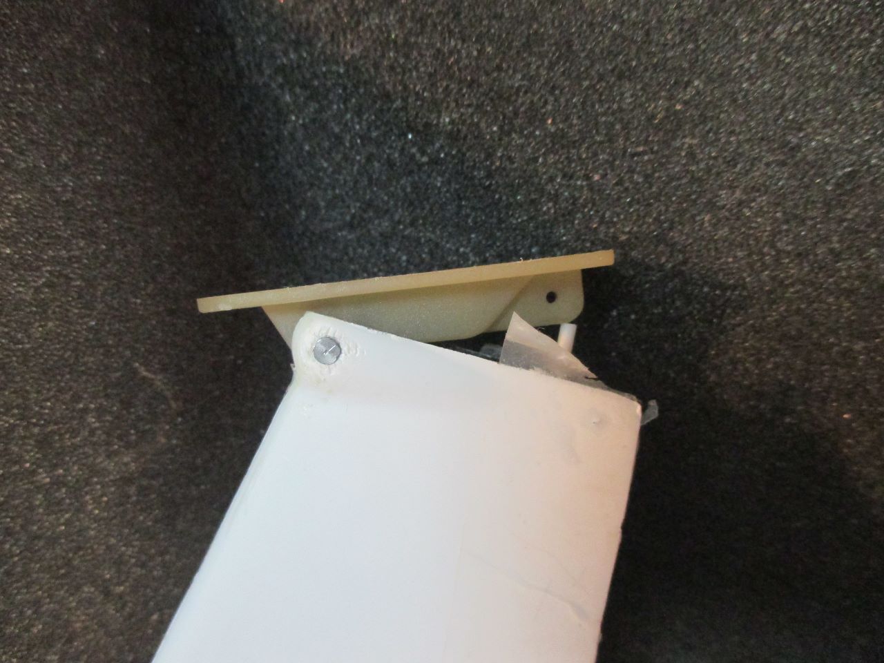

Hola a todos,
Un empujoncito y un traspiés para el que quiero vuestra opinión.

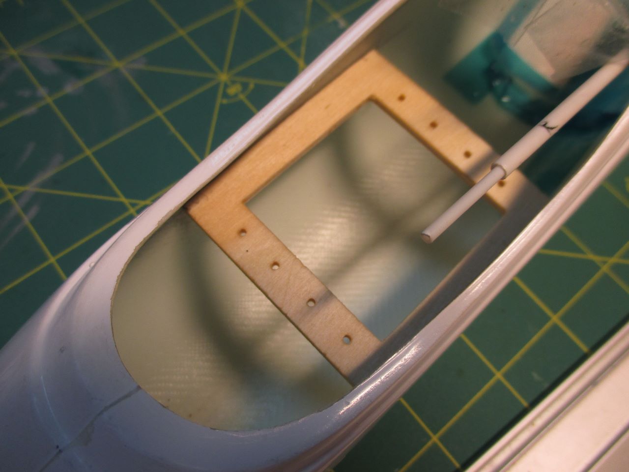

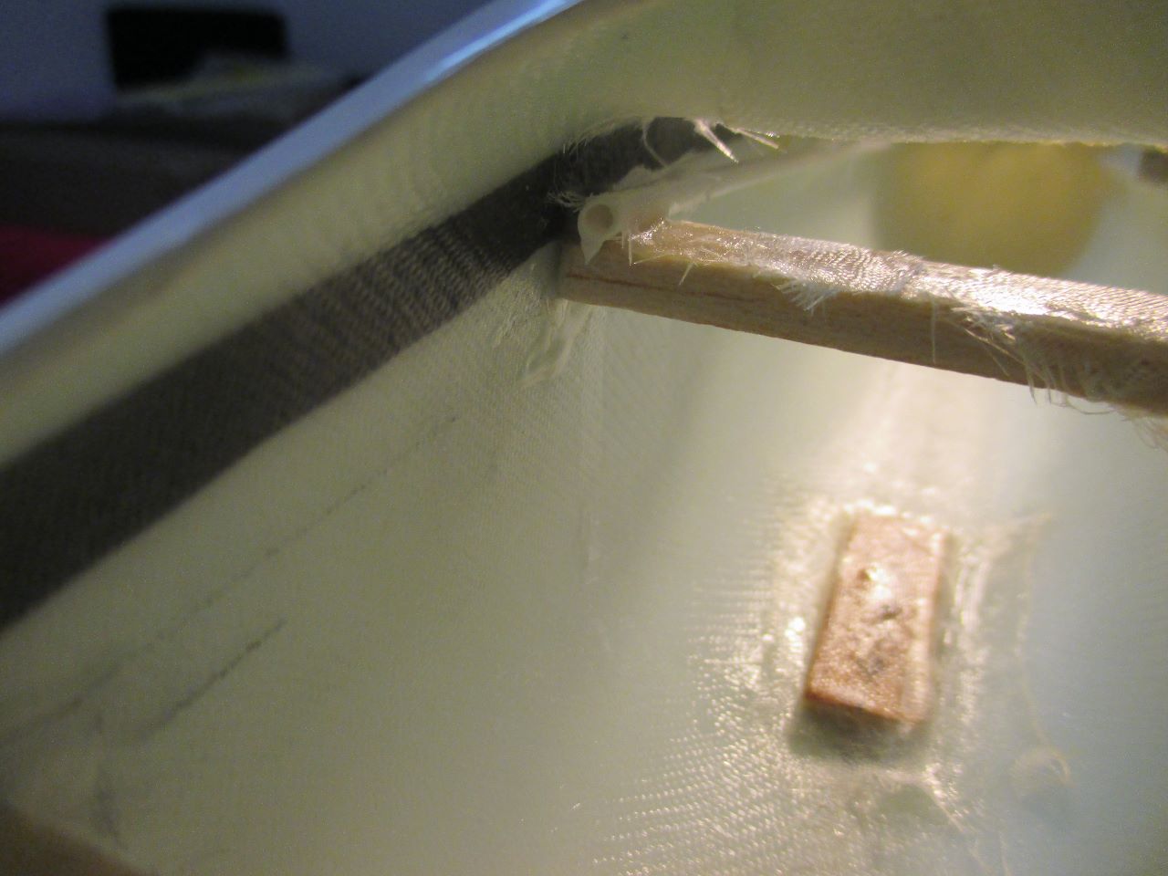

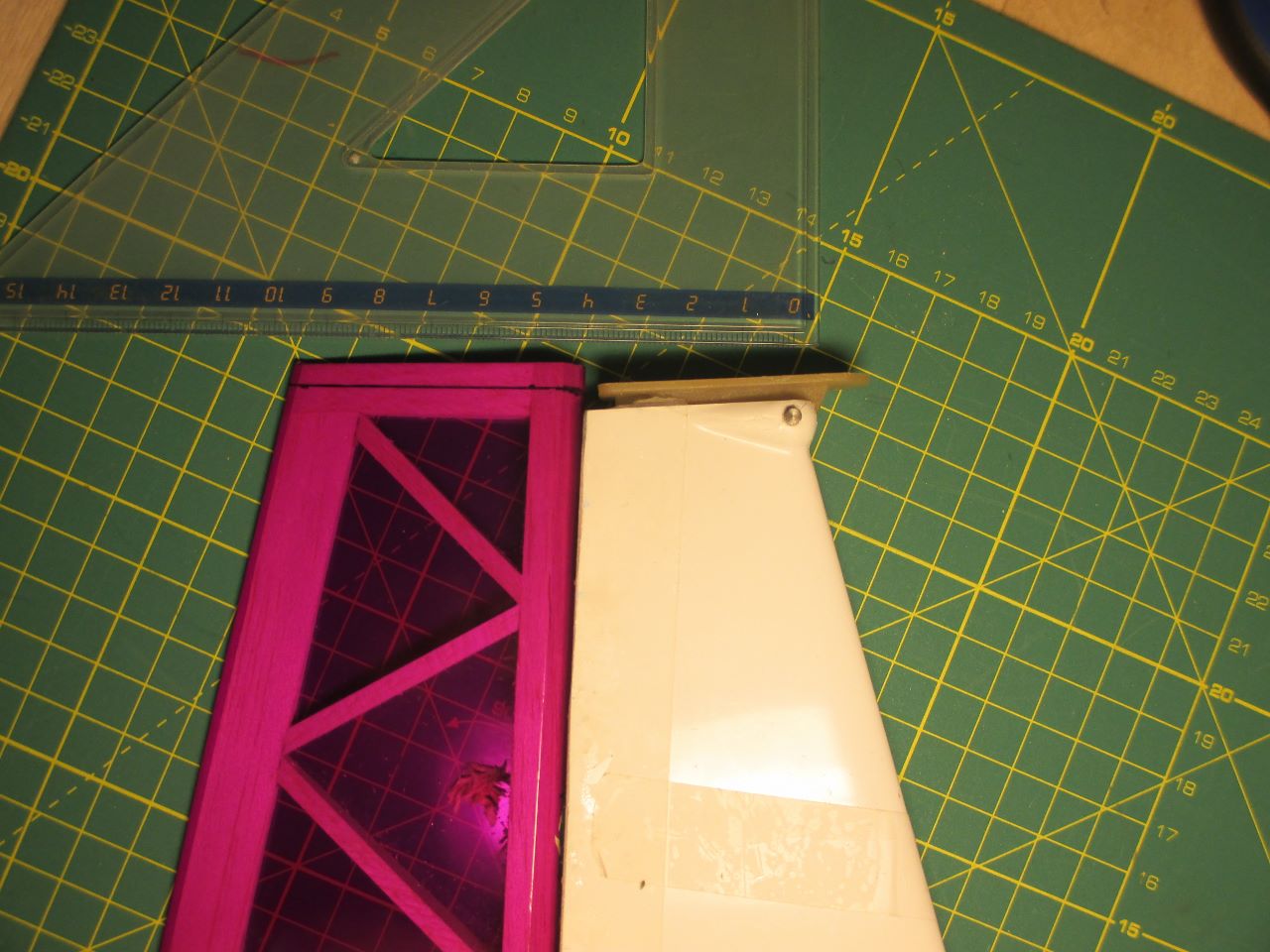

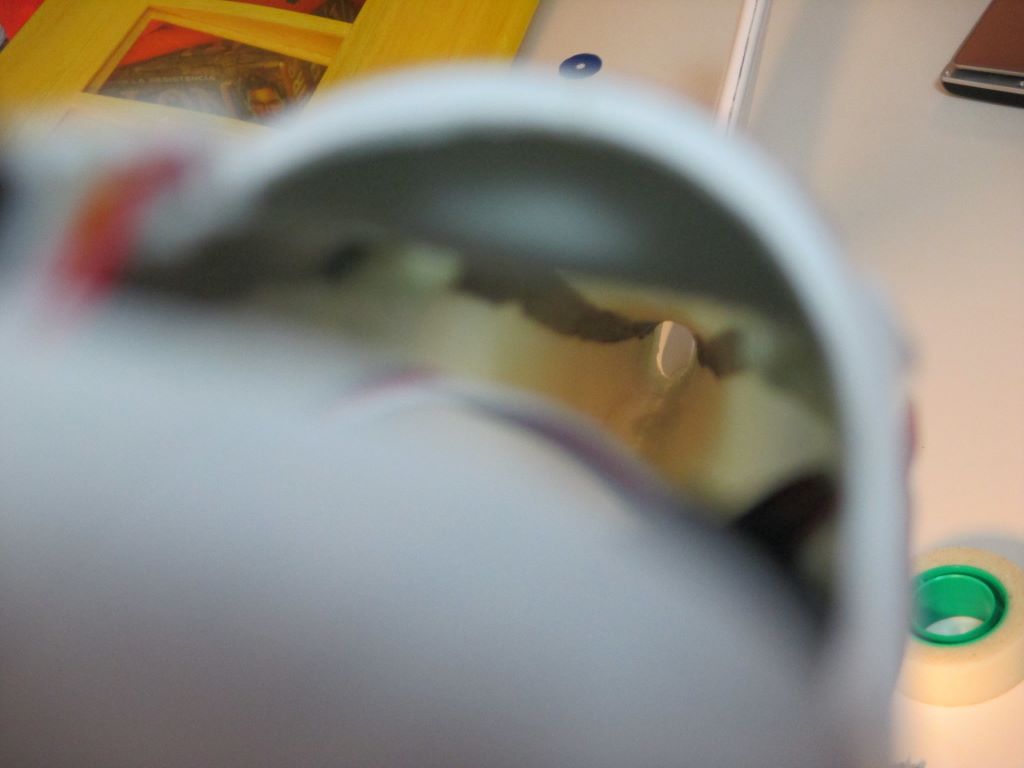

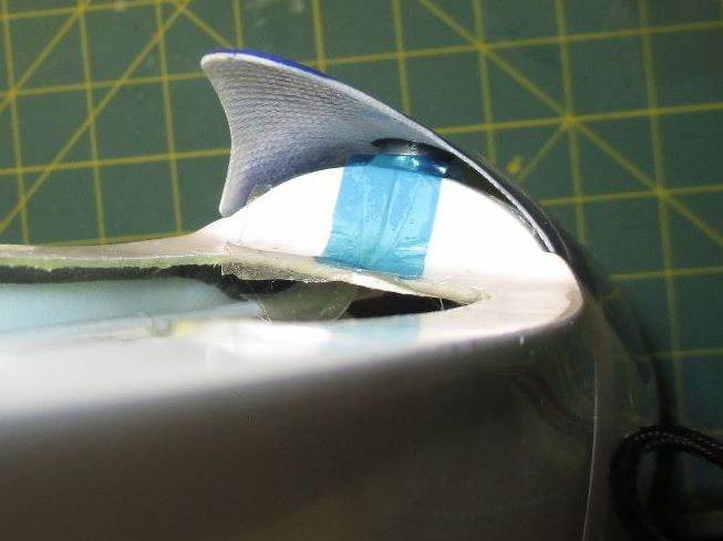

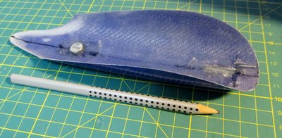

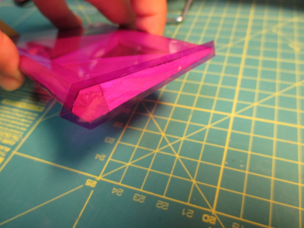

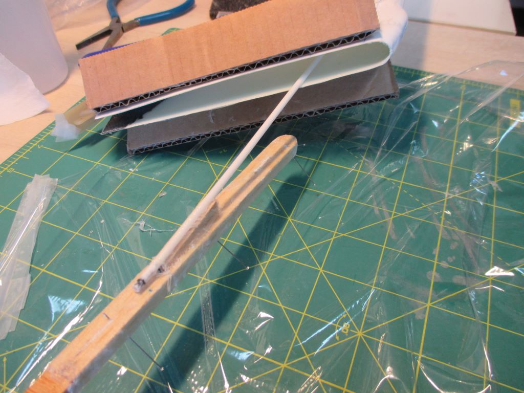

Lo primero, que aunque la cuña que sujeta el bowden de la profundidad al soporte no es exactamente igual a la geometría del plano, al poner en su sitio el balancín que sujeta el elevador parece que todo va a su sitio "niquelado" (con el bowden retraído y el agujero abajo coincide perfecto)
Salida del bowden y balancín elevador

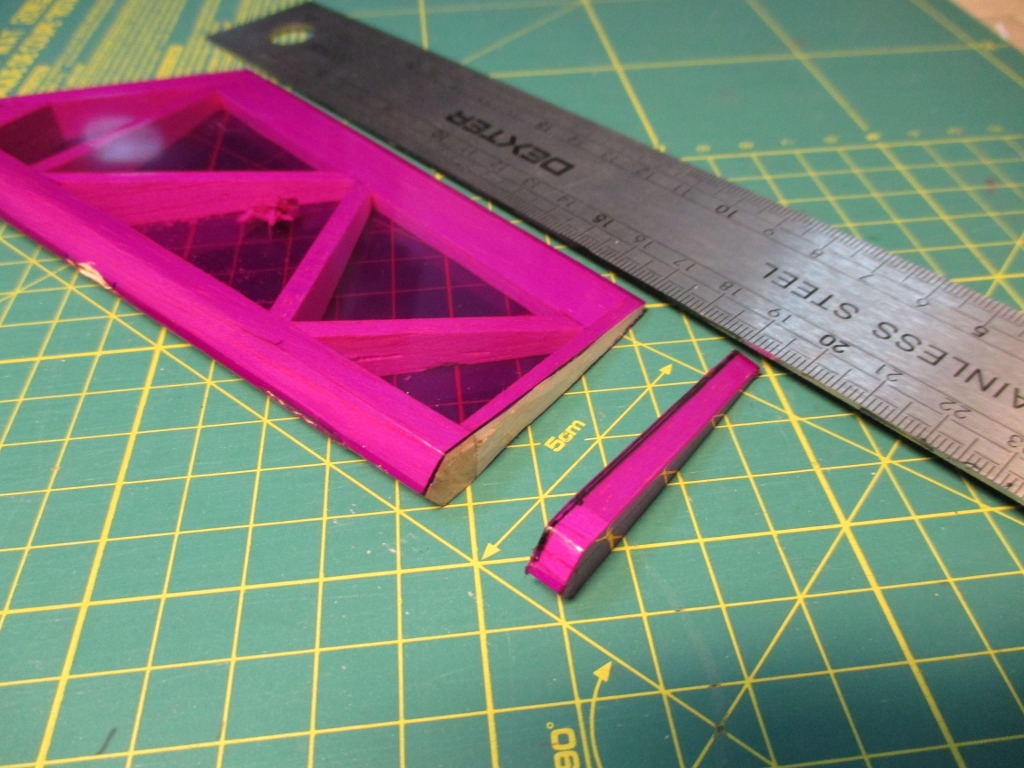

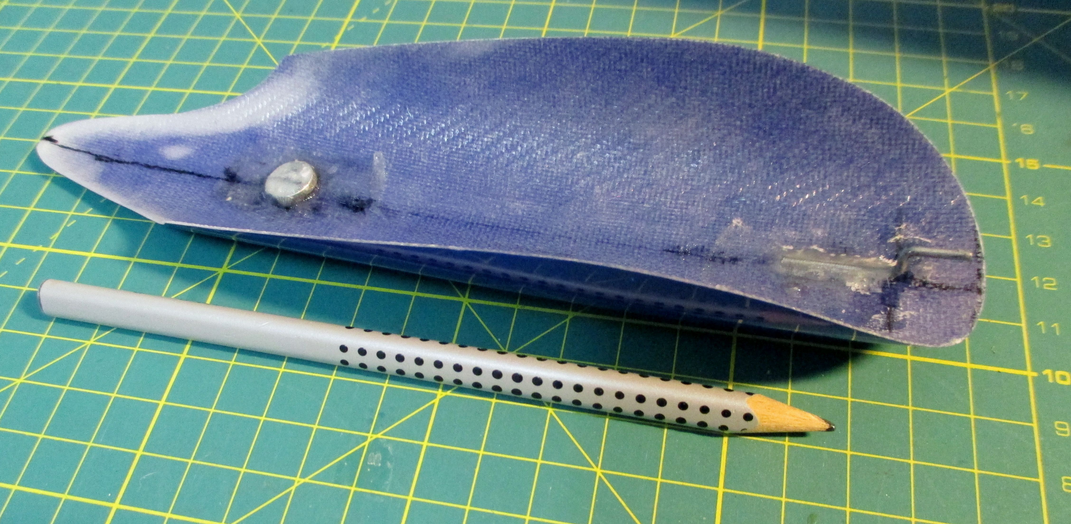

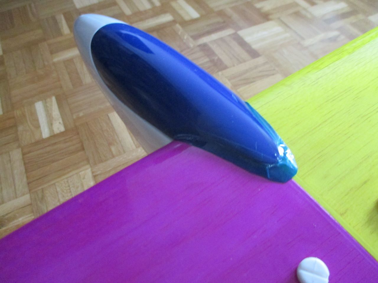

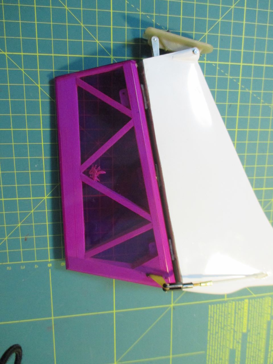

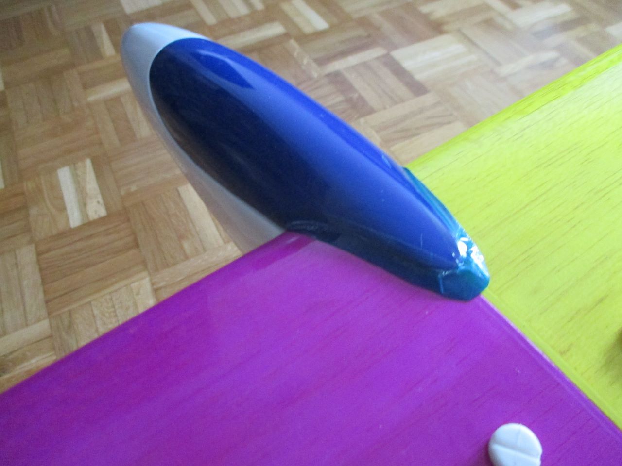

La pega es que, igual que le pasó al tipo del Dora de RCGroups, parece que el timón de dirección es un poco más alto de lo que debería, y hará interferencia con el elevador. Suerte que ya iba prevenido y lo presenté todo antes de pegar, así será más cómodo trabajar.
Os incluyo una imagen de por dónde pretendo cortar el listón superior del timón, dejándolo en 5mm en lugar de 10mm, para dejar el movimiento libre de la profundidad sin problemas:
Propuesta de corte del listón
Como en la caja venían restos de entelado morado, después de cortar taparía y listo. No creo que sea una modificación grave ni estructural ni aerodinámicamente... pero aquí os dejo la consulta por si algo se me escapa.

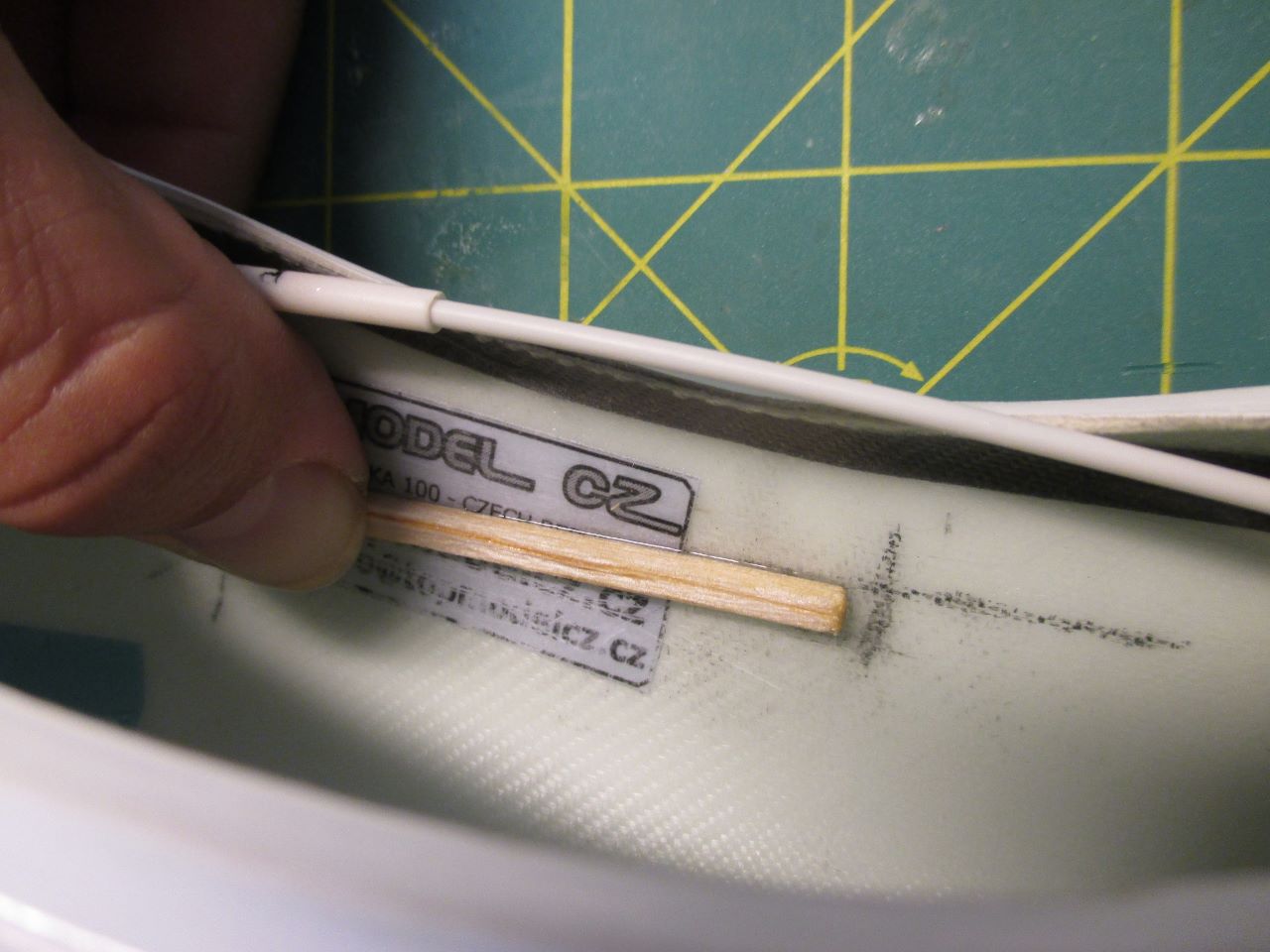

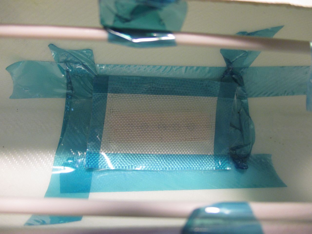

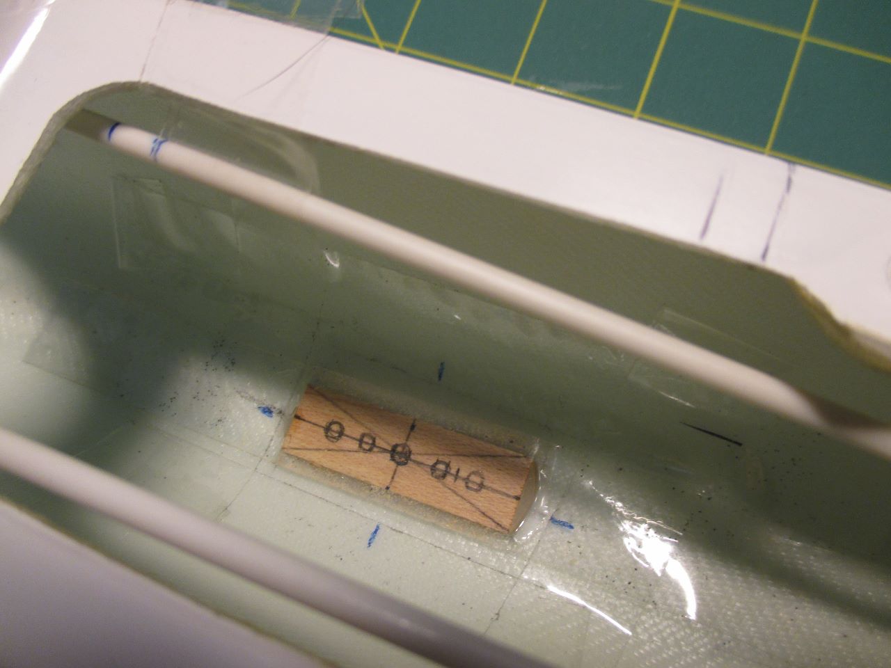

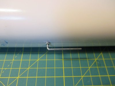

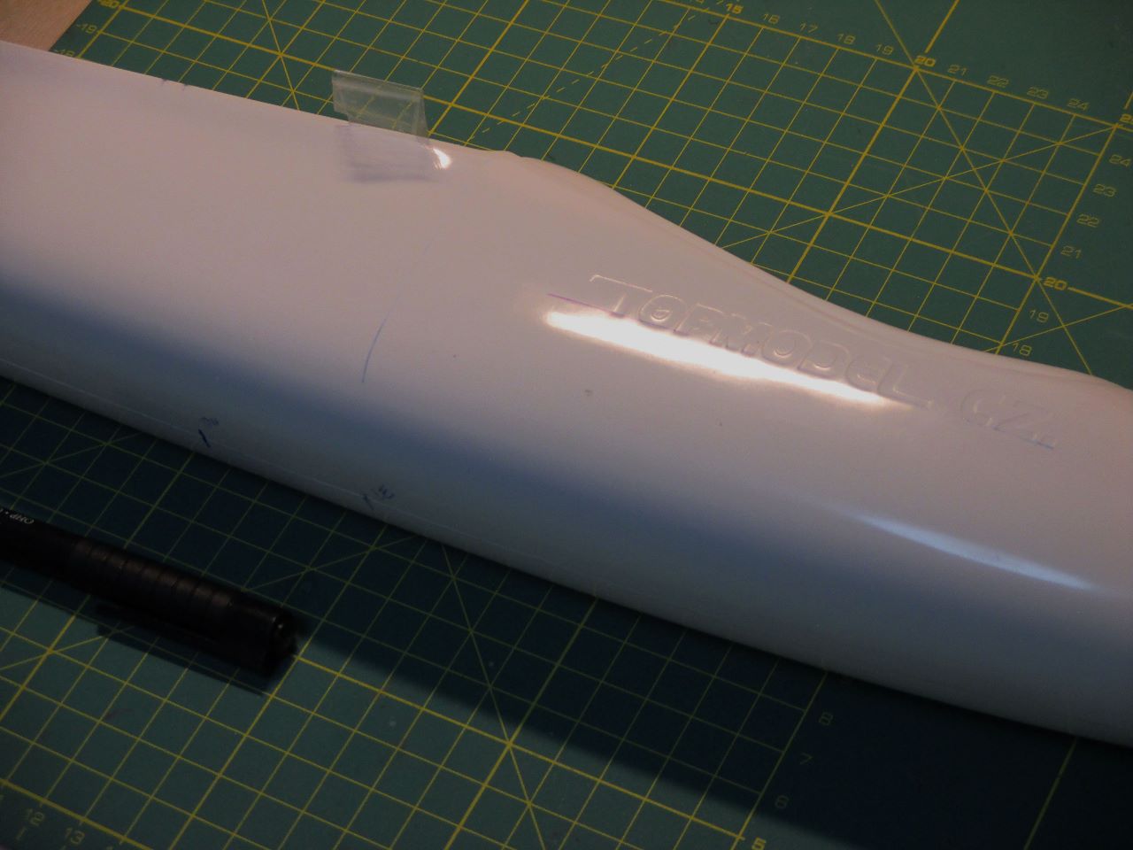

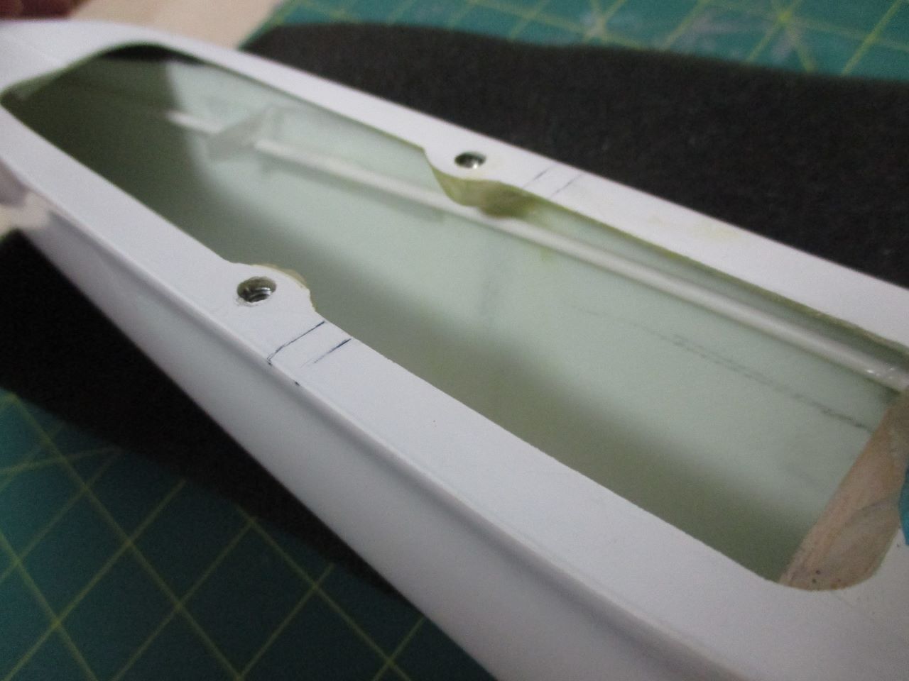

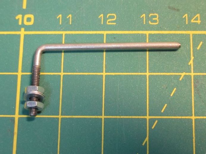

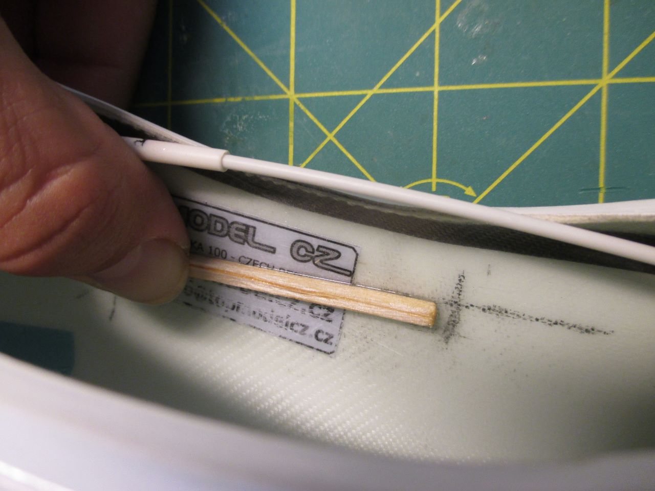

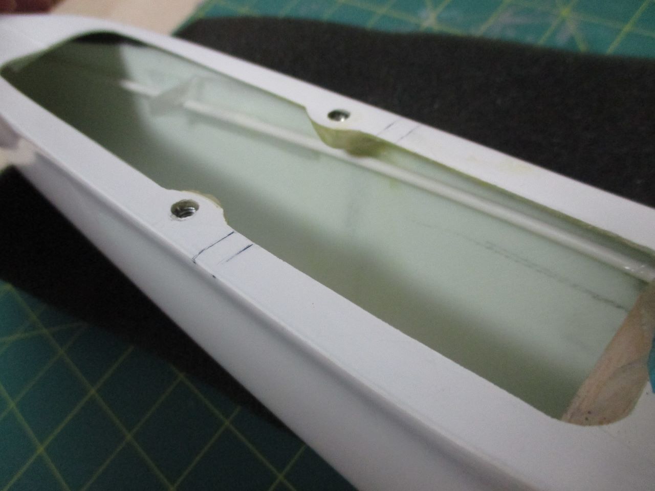

Mientras me aconsejáis y me decido, he ido marcando referencias para pegar por el interior el soporte del gancho del sandow y el soporte de los servos de cola. Aunque estaba un poco preocupado por cómo tomar la referencia horizontal, el bajorrelieve de TopModel me está ayudando. Con él por el interior y exterior he podido marcar líneas horizontales, y con la escuadra las perpendiculares para ir ubicando los componentes.
Bajorrelieve Topmodel usado como referencia H
Bajorrelieve desde el interior, tras lijar

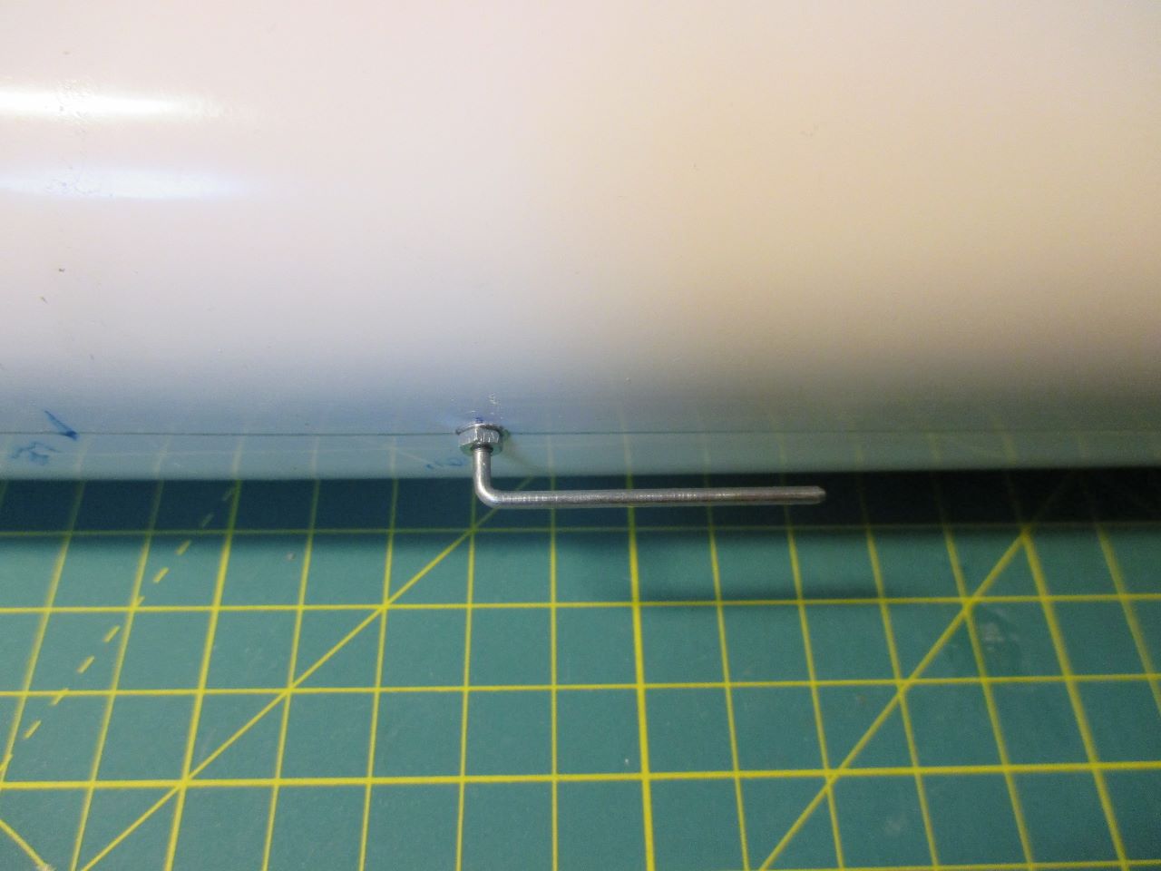

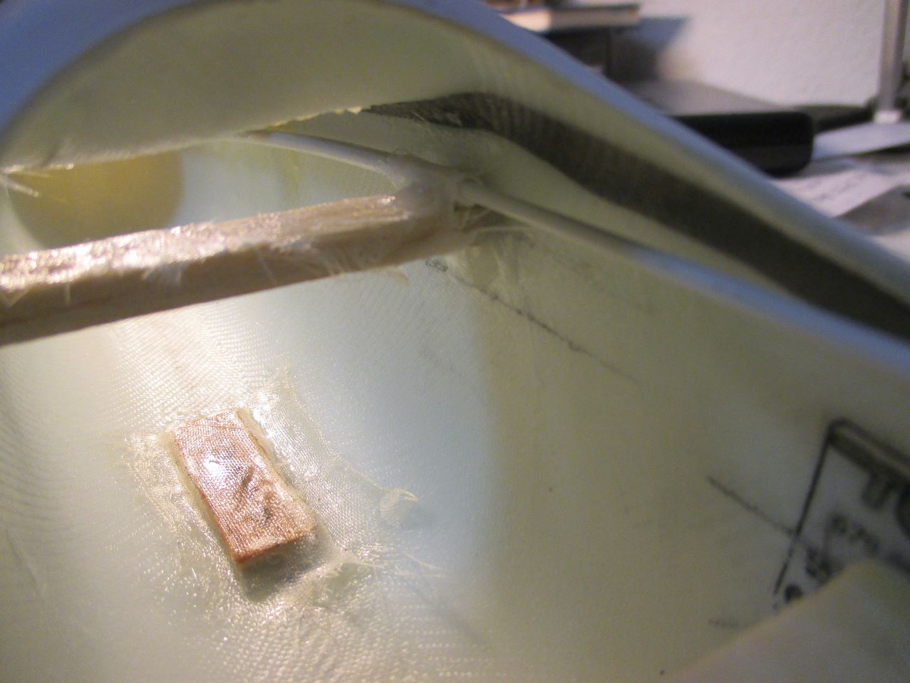

Como referencia del centro del fuselaje he tomado la línea de pegado de los dos semifuselajes, que se ve claramente al trasluz. Con esa y la posición que había marcado por fuera, también visible al trasluz, he marcado por dentro la posición del soporte del gancho. He protegido alrededor con cello y he lijado para mejorar la adherencia.
Marcas de alineación para soporte del gancho
Luego epoxi, y cello por encima para sujetar el conjunto en su sitio. Le había dado algo de forma a la parte inferior del soporte lijando las esquinas del lado largo para que asiente mejor.
Pegado soporte gancho
En el próximo capítulo, supongo que las bisagras y el soporte de los servos. Esto ya va tomando forma :)
Estructuralmente no tienes problema, según veo la imagen dá la impresión que la línea de corte la has posicionado al nivel superior de la escuadra de mando de profundidad, si es así, trata de bajar un par de milímetros más para dejar un poco más de espacio.

Hoy he estado trabajando en el interior del fuselaje.
Una vez marcada la posición de la bandeja de los servos, y como el ajuste no iba a presión, he añadido unos listoncillos de balsa de 3mm por debajo para reforzar el soporte. Los he fijado con cianocrilato.
soportes balsa
He aprovechado para echarle unas gotillas de ciano fino a la bandeja y que haga un poco de barniz, no vaya a ser la única parte de madera expuesta :) Cuando se ha secado, la he puesto en su sitio con epoxi de 5 minutos.
Bandeja de los servos instalada
Aprovechando que estaba haciendo epoxi, he marcado la posición del imán y del gancho de la cabina (no tengo fotos), y tras limar para que quedase plano y desengrasar con alcohol, he pegado el imán que irá fijo al fuselaje. Es de 1cm de diámetro.
Imán que sujetará la cabina
Hecho esto, he cortado el rectángulo de fibra de 105g/m2 (no tenía 148g), y tras mojar la superficie y la fibra lo he aplastado con la solución más parecida al vacío que tenía a mano... un globo :D
laminado para el soporte del gancho
globo para aplicar presión
Esta parte ya casi está, a falta de instalar el soporte de los bowden una vez que tenga los servos en su sitio. También me tocará taladrar la cogida del gancho de despegue.

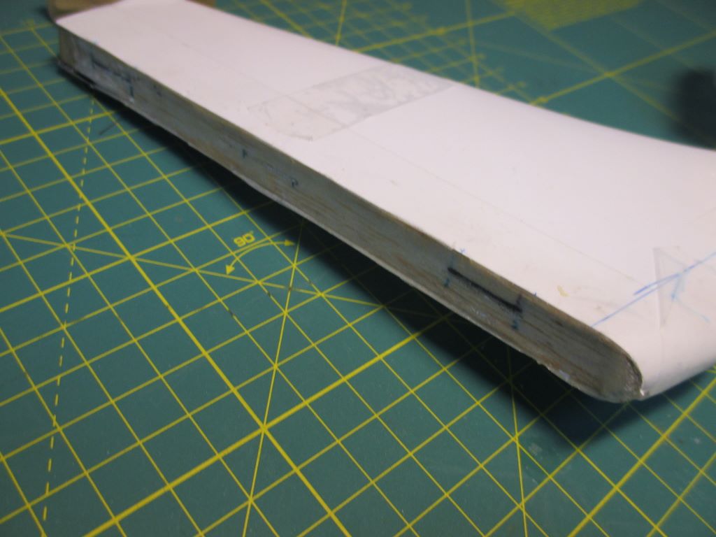

He cortado la parte superior del timón de dirección, al final hasta unos 4mm, aunque me acabo de dar cuenta de que no he sacado fotos. Al presentarlo sobre el balancín me parece que como todo es plástico no va a quedar bien fijo y rotará sobre el tornillo, así que en principio meteré un trozo de varilla de 3mm de carbono para que haga interferencia entre el balancín y el estabilizador horizontal. Por cierto, que el tornillo he tenido que recortarlo hasta unos 8mm, porque era más largo y no entraba a fondo. Me temo que no tengo fotos... a ver si las subo mañana.
#1376607
Es una forma ingeniosa el utilizar una "vejiga" que aunque necesitas ambas partes del molde, para lo que hiciste y teniendo el soporte del fuselaje vá bien.
Mi no entender .... :(
Lo demás se ve muy bien, la bandeja de los servos está "niquelada" :wink:
El elevador va unido al balancín únicamente por un punto, el tornillo. Como tanto el entelado como el balancín son de plástico, tienen poca fricción, y el elevador puede girar alrededor del eje del tornillo.
Mi idea es poner un tetón de fibra de 3mm de diámetro y 6mm de longitud donde está la flecha más o menos, fijo al balancín empotrado 3mm, y con 3mm en interferencia en un orificio en el estabilizador. Así no podrá girar el estabilizador alrededor del tornillo.

Madre mía, se supone que es ARTF y me está llevando más que la obra de El Escorial... es lo que tiene priorizar el montaje de la cuna y el cambiador... la que se me viene encima!
Ayer eché un ratillo para terminar de ajustar, cortar y entelar la parte superior del timón. Al final lo he dejado en 3mm, para que quede enrasado con el estabilizador vertical.

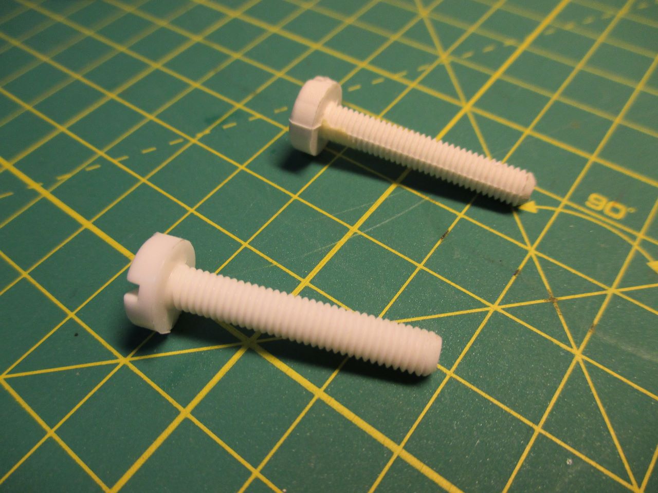

También he hecho el alojamiento para la varilla que montaré para que haga interferencia con el elevador.
Es un plástico duro, me recordaba a las hélices APC. Primero pasé una broca de 1.5mm con la Dremel, luego a mano la broca de 3mm. El orificio nuevo está 18mm por detrás del tornillo que venía.

Se me había pasado, siiip las prioridades son las prioridades y ciertamente te cambiará el mundo, FELICIDADES !!! :D
Se vé bien el ajuste de la dirección, es raro lo que indicas de la dureza del plástico de la profundidad, en apariencia parece de nylon. Es nylon u otro tipo de plástico ?

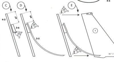

Aprovecho para pedir a vuestro ojo experto que busque en el plano dónde pueden ir estos redondos de carbono de 3mm... están en la bolsa, pero no se me ocurre dónde deberían ir.
Varillas misteriosas

He puesto el gancho frontal de la cabina a 14mm del borde delantero, después de haber retrabajado un poco el contorno de la misma, porque no terminaba de ajustar al soporte. Poca cosa, 5 minutos de lima. He enmascarado con cinta Magic Tape la zona dejando unos 3mm de ancho a la vista, lija, y he pegado con epoxy de 5 minutos, sujetando con cinta el conjunto. Al rato he desenmascarado, y he puesto un poco de fibra de 45g encima, dejando caer unas gotas de ciano para que pegase todo. Contento con el resultado, la verdad.
Gancho de sujeción de la cabina instalado
Cuando ya estaba seco, he preposicionado para ver que todo iba bien, y parece que no se desvía. Así que he pegado el imán. Al principio el imán de la cabina estaba unido magnéticamente a su compañero, y estando así he lijado con lija de 200 y he puesto sobre él epoxy de 5 minutos. Entre ambos imanes, y alrededor, había cinta adhesiva para evitar goteos feos, y que se pegaran los imanes con pegamento. He colocado con cuidado la cabina y la he llevado a asentar bien con el fuselaje, fijando todo con cinta. Luego he dejado reposar boca abajo hasta que ha curado el epoxy.
El imán de la cabina, pegándose
A la hora o así he vuelto, y también he pegado unos 2x2cm de fibra de 45g con ciano fino. La verdad es que ha quedado de lujo, se engancha sin ninguna dificultad, y cae siempre en su sitio. Muy contento del resultado!
También he fijado las varillas de transmisión por el interior del fuselaje. Lo primero, marqué en el fuselaje el punto donde quedan los brazos de los servos transversales. Con el punto donde he dejado la bandeja caen justo al borde de la cabina, así que ha sido fácil marcar. Otra cosa es llevar esa referencia hacia atrás... y además que salga la foto enfocada :?
Punto de referencia de los bowden
He llevado como he podido esa medida hacia atrás, y he fijado la traviesa de balsa que hace de soporte del bowden con epoxy de 5 minutos. Con el bowden sujeto en el sitio de los servos y apoyado en la traviesa, he pegado los tubos con cinta al lateral del fuselaje, forzando un poco que apoyase horizontal e la traviesa, y he dejado correr ciano fino para que lo sujete un poco. Luego he puesto un poco de epoxy que quedaba en la traviesa para fijarlos ahí.
Traviesa de balsa en su sitio, con la fibra
Bowden fijados a la pared del fuselaje
Finalmente, me he apañado como he podido para poner un poco de fibra por encima para darle solidez al conjunto, dejando fluir ciano fino. Pero el zoom no engaña, no ha quedado muy elegante que digamos... Cuando se ha secado, he retirado las varillas interiores de las transmisiones, y he cortado a ras de la traviesa como indica el manual.

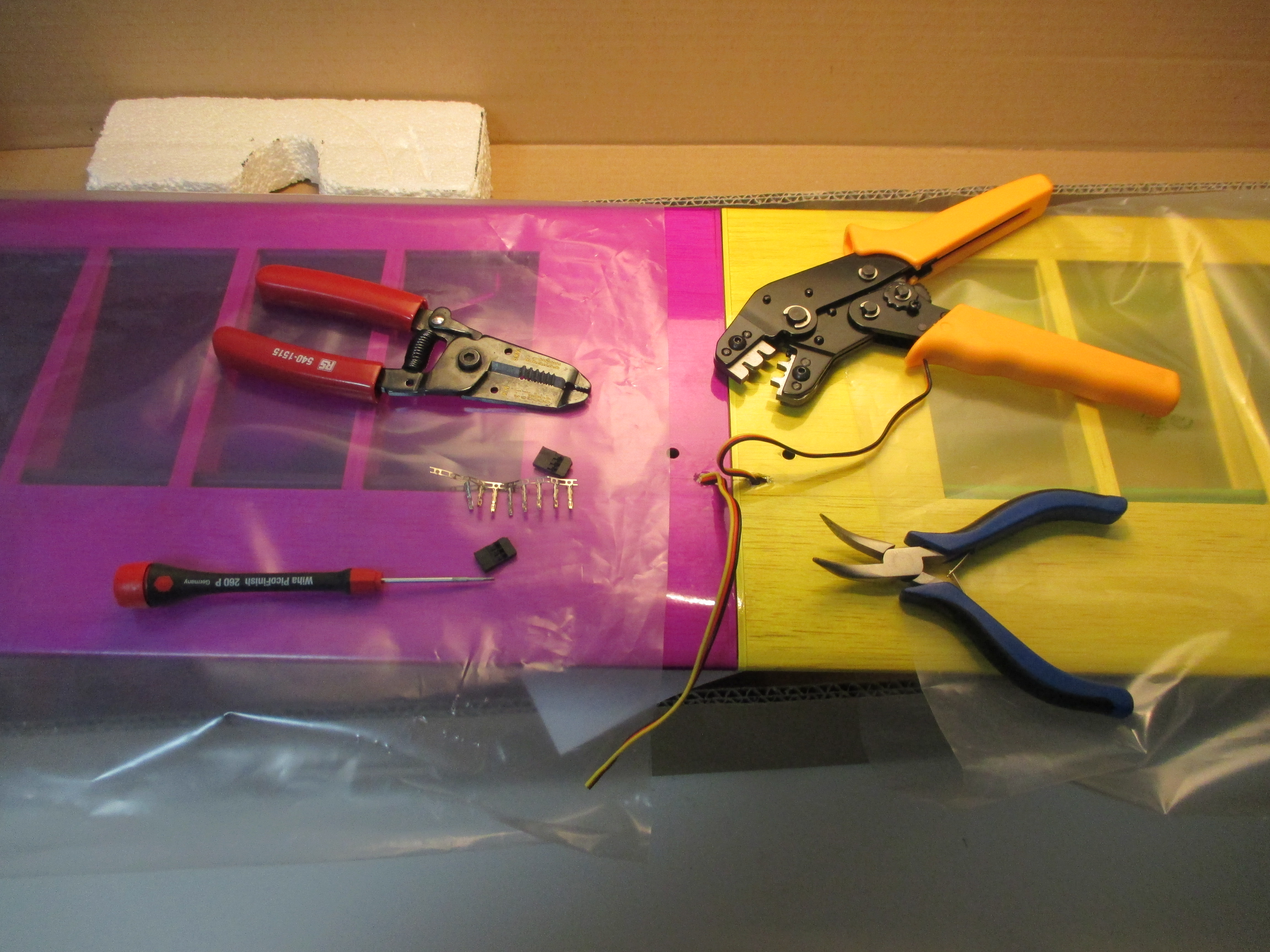

Otra vez he ido contrarreloj y sólo he sacado una foto. He montado ya los conectores de servo del ala. Me ha tocado recortarle 3mm al larguero de acero porque las alas no ajustaban al centro.
Listo para montar conectores
He terminado de montar los links en los bowden también. Próxima parada... conectar la emisora. Esto ya va estando :)

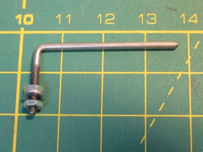

El gancho me ha parecido bastante pequeño para el tamaño del avión, diámetro 2mm.
Gancho de remolque
Con cinta de pintor protegí el exterior del fuselaje, y taladré usando la dremel a 1mm. Luego con el berbiquí a 2mm. Instalé en su sitio el gancho, y le puse unas gotillas de ciano fino en las tuercas.
Gancho de remolque instalado
He puesto ya todos los componentes en su sitio para ver cómo queda el centrado. Aún no he cerrado las transmisiones para poder poner y quitar fácilmente. He colocado pegatinas en los conectores de servo, que luego siempre me lío con unos y otros.
Componentes presentados para centrado

Una foto del interior de la tapa de la cabina, con el imán y el gancho sobrelaminados:
Cabina con gancho e imán laminados

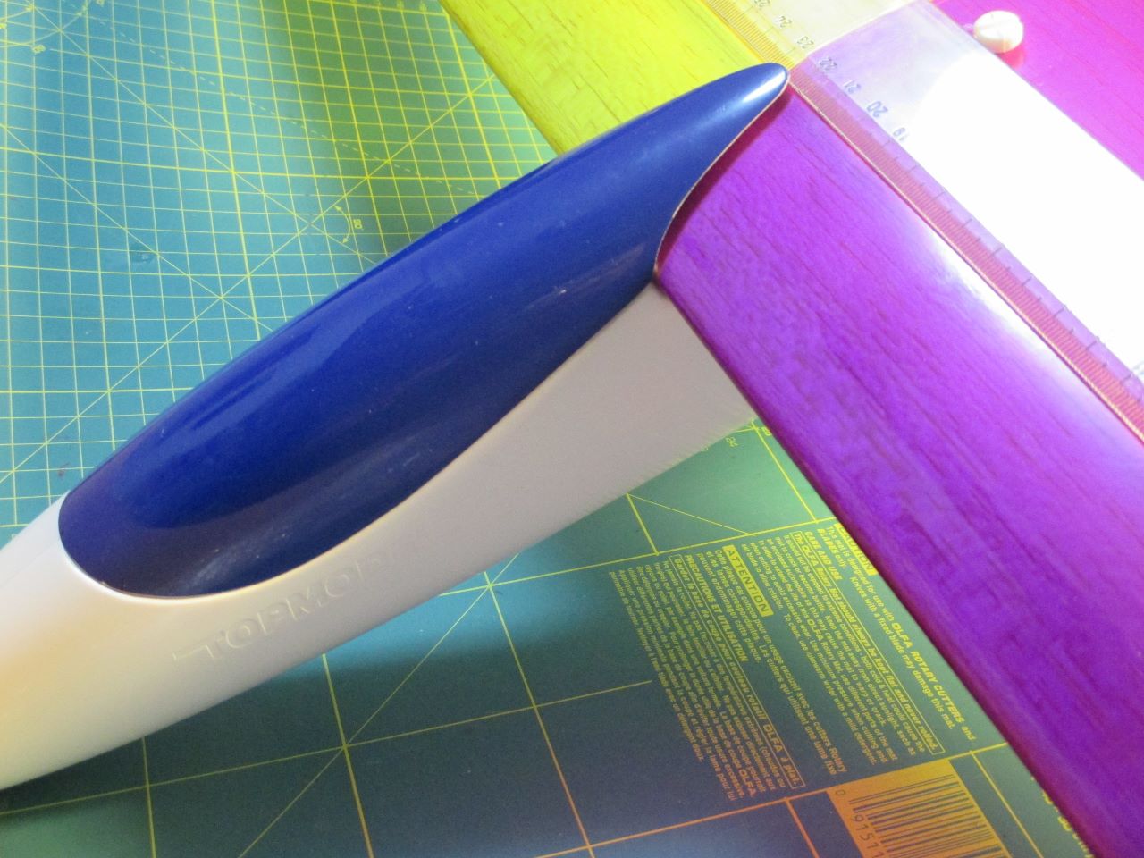

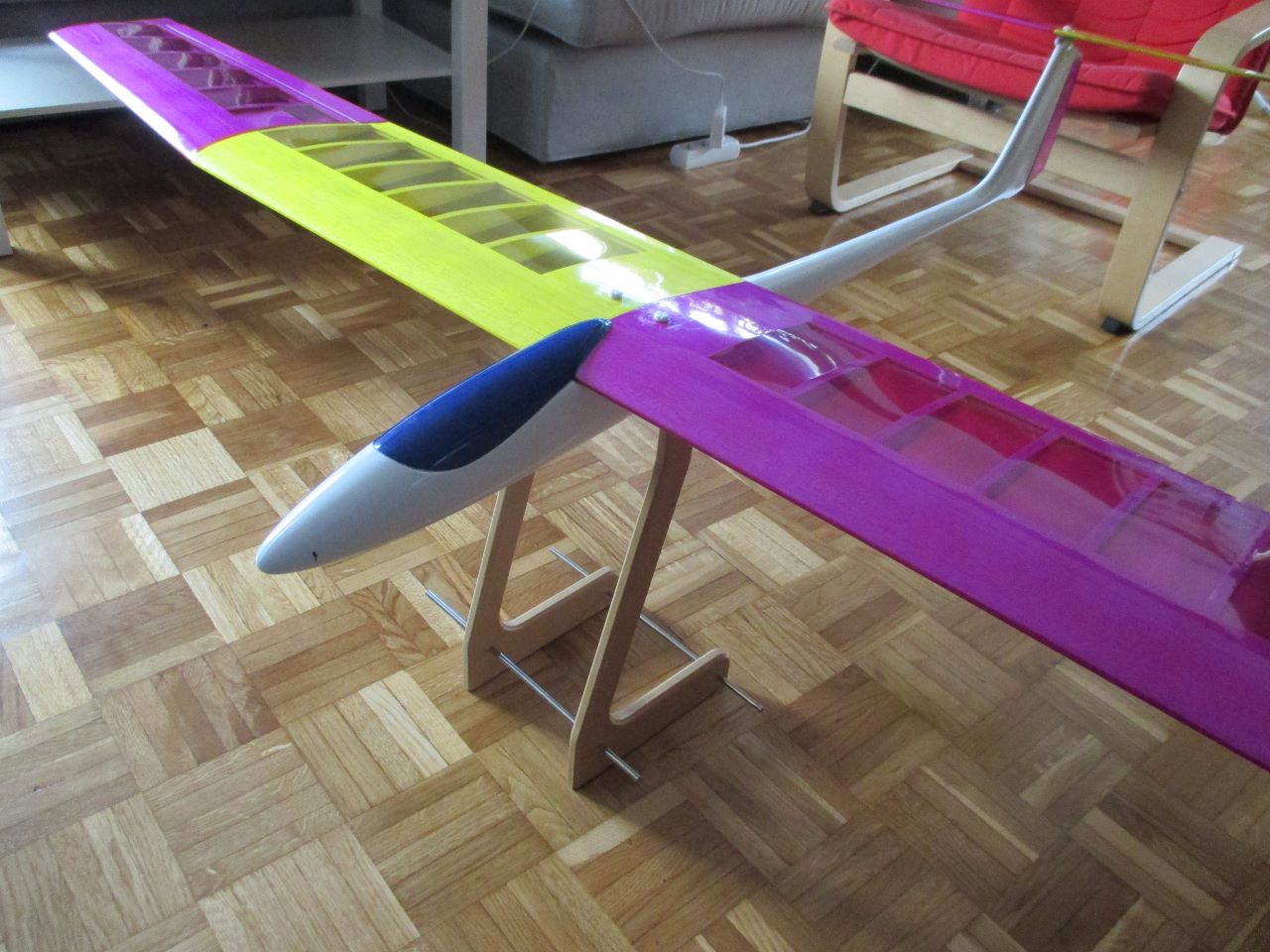

Y como siempre, una sorpresa... ¡La cabina no ajusta al ala!
Alas instaladas
Hueco entre la cabina y las alas
He estado haciendo unas pruebillas, y parece que poniendo cinta adhesiva pegada por encima y por debajo queda una solución razonable que ajusta a la superficie. Cuando lo deje fino ya os pongo una foto. La cabina parece que está algo delaminada, pero creo que es más bien una cuestión de diseño porque usen la misma cabina en distintos aviones con distinto espesor del ala. Me da rabia haberme dado cuenta ahora, porque con el imán instalado no puedo hacer más tarea de ajuste cortando.
A la báscula... estamos en 895g con el CG 3.5cm por detrás de donde debe, así que a ver si consigo resolverlo con unos 100g de lastre para que se quede en 1kg.

Muy buen trabajo Alfredo, son pocos los detalles que te has encontrado y los has resuelto bien. Sobre la bayoneta del ala a mí me sucedió algo parecido y no queda otra que cortar al igual que la cabina, lo de la cabina sucede porque el fabricante no aporta alguna forma de resolver limpiamente y los imanes por lo general es lo más utilizado aparte del tipico alambre de 2mm que recorre la cabina por dentro. Con el Orion me sucedió lo mismo y la solución fué reemplazar el iman de la cabina por una arandela, haz la prueba si lo vas a reemplazar porque muchas arandelas no son de hierro puro y el agarre es pobre.
El gancho de remolque en 2mm está bien, es lo que se utiliza generalmente en aviones de 2mtrs. y hasta 1,5kgr. lo importante es el largo luego del dobléz lo cual no debe preocuparte. Lo del balance del avión, me llama mucho la atención que estando tan próximo al peso AUW la distancia esté tan atrás, en todo caso si sale por debajo del kilo o ligeramente por encima pienso que lo habrás clavado, no he encontrado info donde el Murena o el Dora pesen menos de 200grs. o más que el peso indicado.
Lo del camber, entre 3mm y 5mm está bien pero úsalos en negativo (hacia abajo) al igual que el "freno" al estilo mariposa (butterfly) pero úsalo en positivo (hacia arriba), al usarlos en positivo actúan como "torsión" y aparte de reducir la velocidad retardan la entrada en pérdida de las puntas de alas. RECUERDA compensar con profundidad, cuando pones los alerones hacia arriba el avión levanta el morro y viceversa, no te afectará mucho con el cambio de camber pero si con el butterfly ...... o bien usas el trim de profundidad o si te lo permite la emisora haz una mézcla. Otro punto, con el butterfly a 45 grados para comenzar me parece mucho, comienza con 25 o 30 y pruébalo según el avión reaccione vas ajustando a más o menos. Todo depende del avión y la geometría del ala, en el Orion yo le tenía 15 grados arriba en alerones y 5 abajo en profundidad a más de eso el avión comenzaba a volar lento pero metía las alas sobre todo por el diferencial de alerones.

Con los 895g y los 3.5cm de desfase me faltaban 110g en el morro, así que me he liado la manta a la cabeza. O más bien el plomo al palillo... para ajustar la geometría del morro.
Cucurucho de plomo
Este es uno de los puntos donde se nota que es un modelo de 2003 o por ahí. Claramente con servos más modernos el fuselaje sería más largo y estrecho en el morro, y haría falta menos lastre. Pero ya me he hecho a la idea del tipo de modelo que es... y que no parece que vaya a ser tan fácil traérmelo a aterrizar a la mano como ya conseguía hacer con el Bulero.
Pero bueno... una vez metido el lastre ha sido hora de volver al stand de equilibrado... y todo ha quedado en su sitio!!
Equilibrado estupendamente
Menudo bicho! Se me ha ido la mano con el tamaño, desde luego es otro nivel respecto al Bulero, tanto en peso como en superficie alar, y desde luego de dimensiones. En el taller me he chocado con las paredes casi tanto como cuando monté el Heron, tendré que cambiar de casa, je je.
En la báscula, 1027g. Aunque no son los definitivos, porque al ir a poner la tapa de los servos del ala me he dado cuenta de que los brazos eran demasiado largos, así que tendré que poner el juego más corto, por no cortar más estos. No creo que el peso vaya a cambiar prácticamente. Cuando trasladé los cálculos del Dora de RCgroups me había salido 1060g, así que casi contento del peso del avión. Habrá que echarse otro más moderno y ligerito... dentro de unos años :)

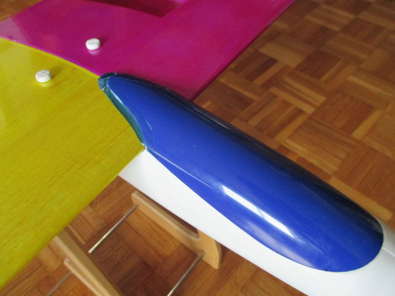

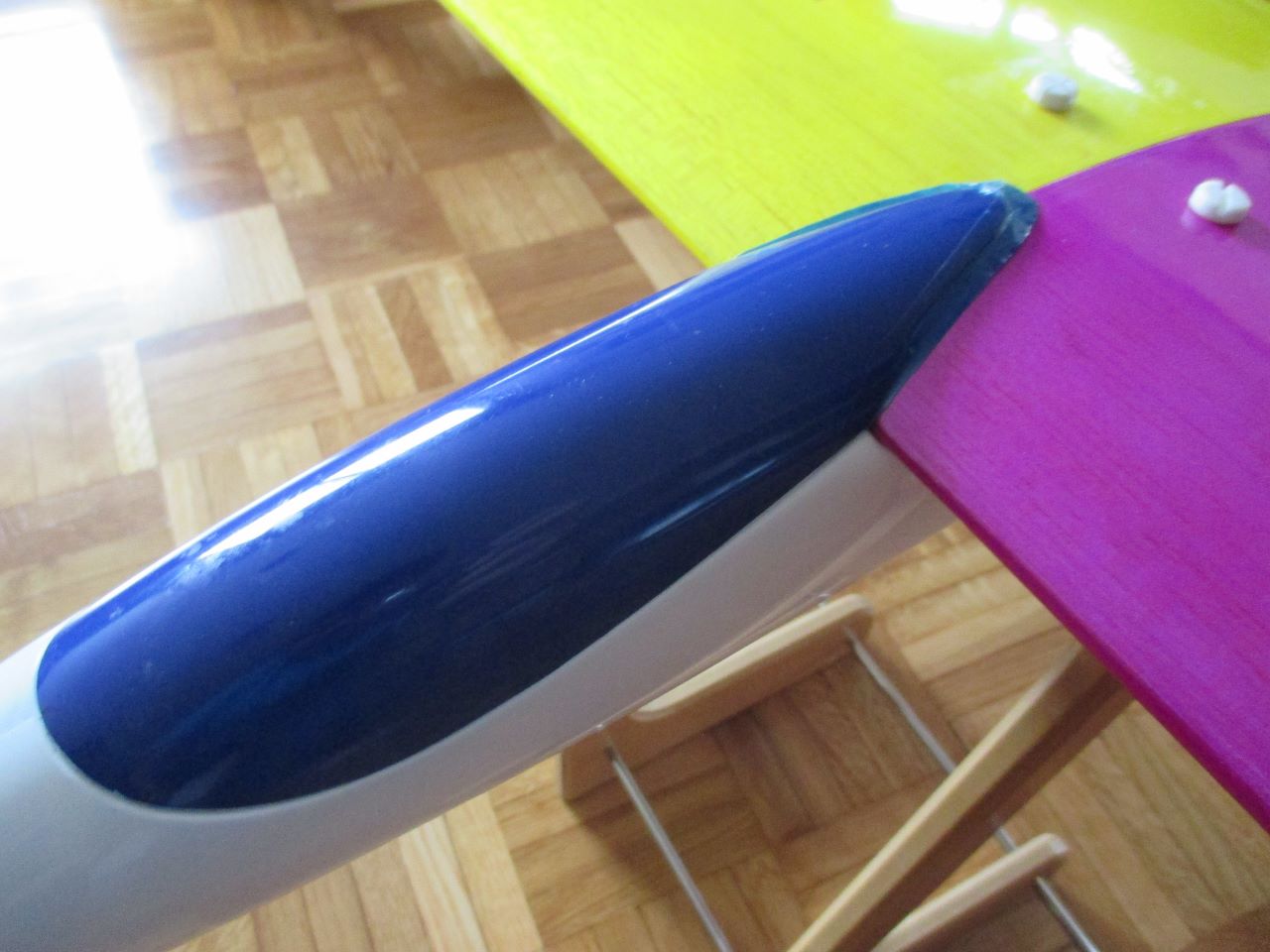

Respecto a la cabina, he pegado "cinta azul" por el interior y el exterior de la cabina, de forma que el adhesivo queda pegado de una a otra. Luego he recortado unos mm para dejar la forma de la cabina
Ajuste de la cabina, vista 1
Ajuste de la cabina, vista 2
Ajuste de la cabina, vista 3
No le voy a dar más vueltas, después de pegar y laminar el imán, y lo bien que se cierra la cabina ella solita, no quiero meterme en ciurgías. No descarto comprar otra cabina a TopModel... algún día, no de momento.
Del gancho, mi preocupación venía porque el gancho del Bulero era de M3, y bastante más corto. Este gancho instalado sigue la línea del fuselaje en esa zona, que es ligeramente hacia arriba.
