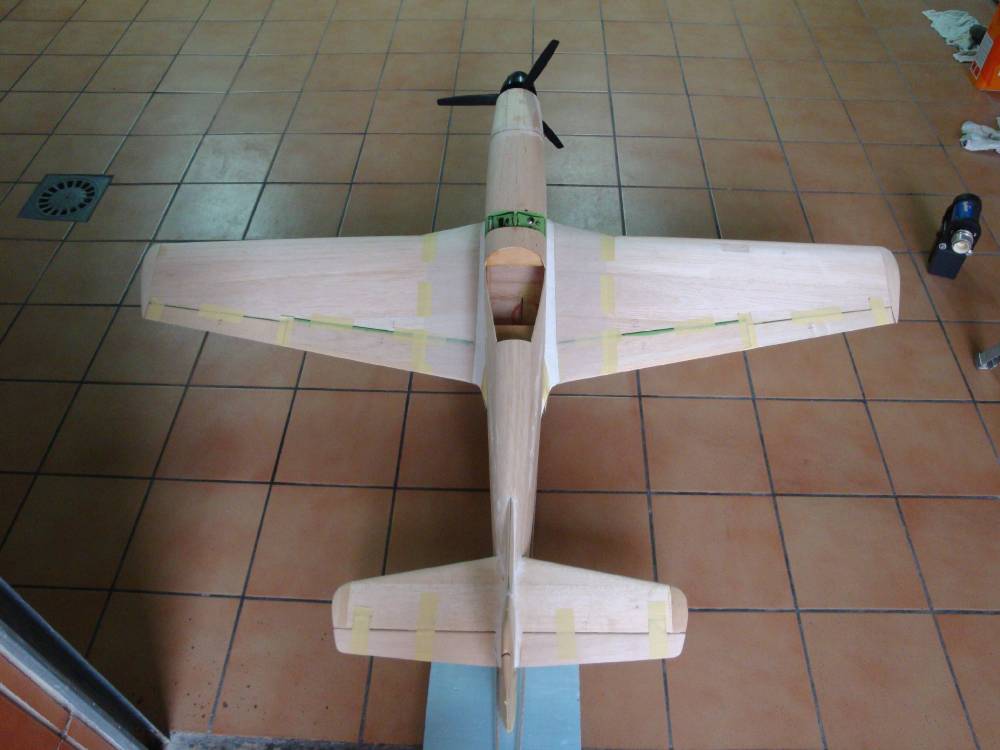

El modelo

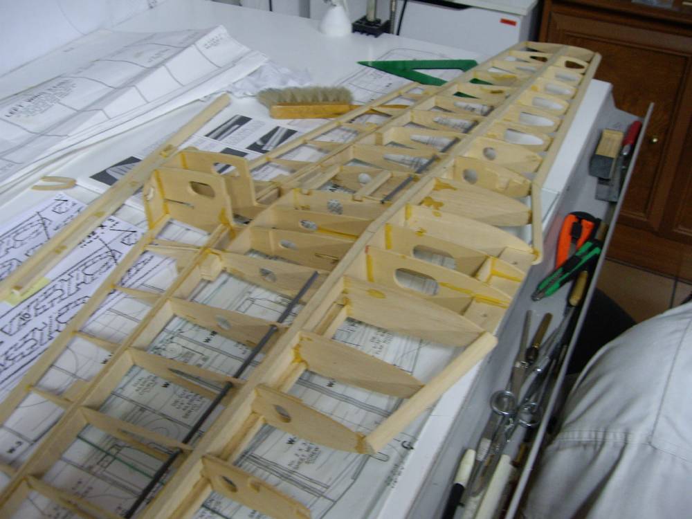

Es una maqueta de la casa "Top Flite" de construcción clásica en madera de balsa (para que nos entendamos, todo palitos) a una escala 1/7, con una envergadura de 1650mm y una longitud de 1436mm. El fabricante aconseja como motores ideales los 2T .61 - .91 y los 4T .91 - 1.20, pero a sabiendas de que el modelo pesaría algo más de lo que especifica el fabricante (entre 3500g y 4500g), y no quedarme corto, me decidí por meterle un OS 1.20AX 2T, que por tamaño, peso y coste me parecía más adecuado.
Como ya dije antes pretendo realizar una réplica lo más exacta posible al modelo real, pero partiendo de unas premisas que se consideran sumamente importantes en cualquier proyecto como pueden ser su tamaño para el transporte, tiempo de ejecución, costes, etc.
Recopilando información de otros proyectos similares, he podido comprobar que como en todas las cosas hay de todo, desde el que monta su modelo a base de un gran presupuesto, hasta el que va con lo puesto. Yo en mi caso he optado por quedarme en la mitad, adquiriendo aquello realmente importante y de buena calidad, y realizando aquellas piezas que mi capacidad y mis herramientas me han permitido, como pueden ser la creación del escape en aluminio, los trenes de aterrizaje delanteros y trasero, y algunas que otras modificaciones que sumadas todas suponen una pasta.
Todo esto que os comento me llevaron a tomar la decisión de adquirir un modelo con unas dimensiones no muy grandes y un presupuesto sostenible, aunque posterior a su adquisición, y según algunos aeromodelistas la escala 1/7 no es la más adecuada para el Mustang, ya que según comentan, su comportamiento es bastante nervioso, recomendando mejor la escala 1/5. De todas manera la decisión ya fue tomada, espero que se equivoquen.
Me lo ofrecieron empezado, ya que la persona que lo adquirió, llevaba bastante tiempo con él y no estaba dispuesto a terminarlo. Su estado dejaba mucho que desear, ya que tenía algunas piezas mal montadas y uniones de dudosa fiabilidad, por lo que tuve que proceder a la sustitución de alguna de ellas y al refuerzo de todas las uniones.

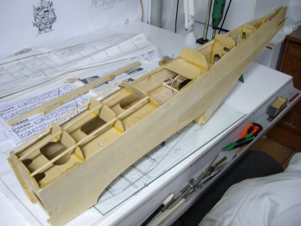

El montaje
El montaje entraña la dificultad típica de una maqueta todo palitos, fácil previo estudio exaustivo del manual y planos (todo en inglés y pulgadas) y piezas que lo componen, así como tener bastante claras aquellas modificaciones que queramos efectuar.

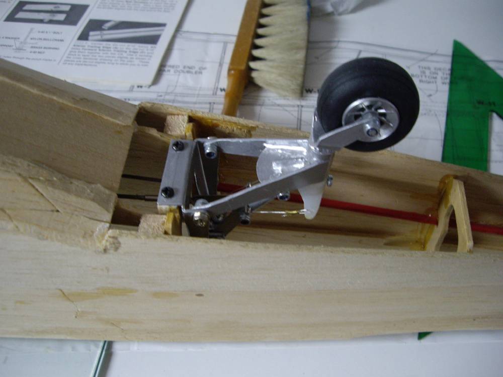

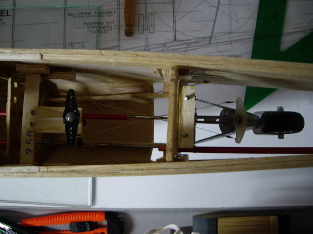

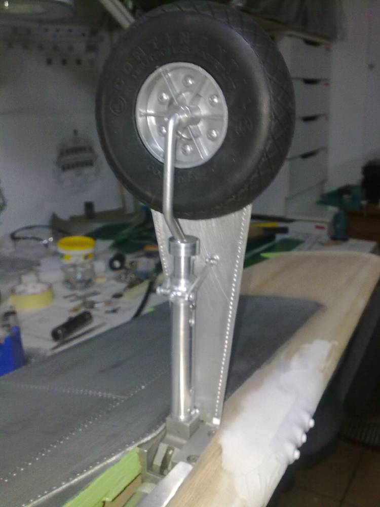

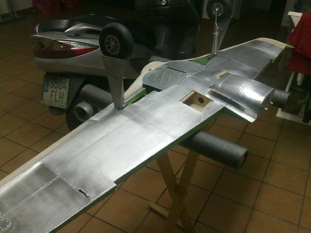

Primera modificación importante; el tren trasero retráctil totalmente direccionáble. Esta hecho en aluminio, y aunque no es el que realmente monta el avión real, da el pego bastante bien y bastante funcional. Lo copié de uno de los trenes traseros que la marca Robart tiene en PDF en su página web totalmente despiezados y acotados. Gracias Robart.

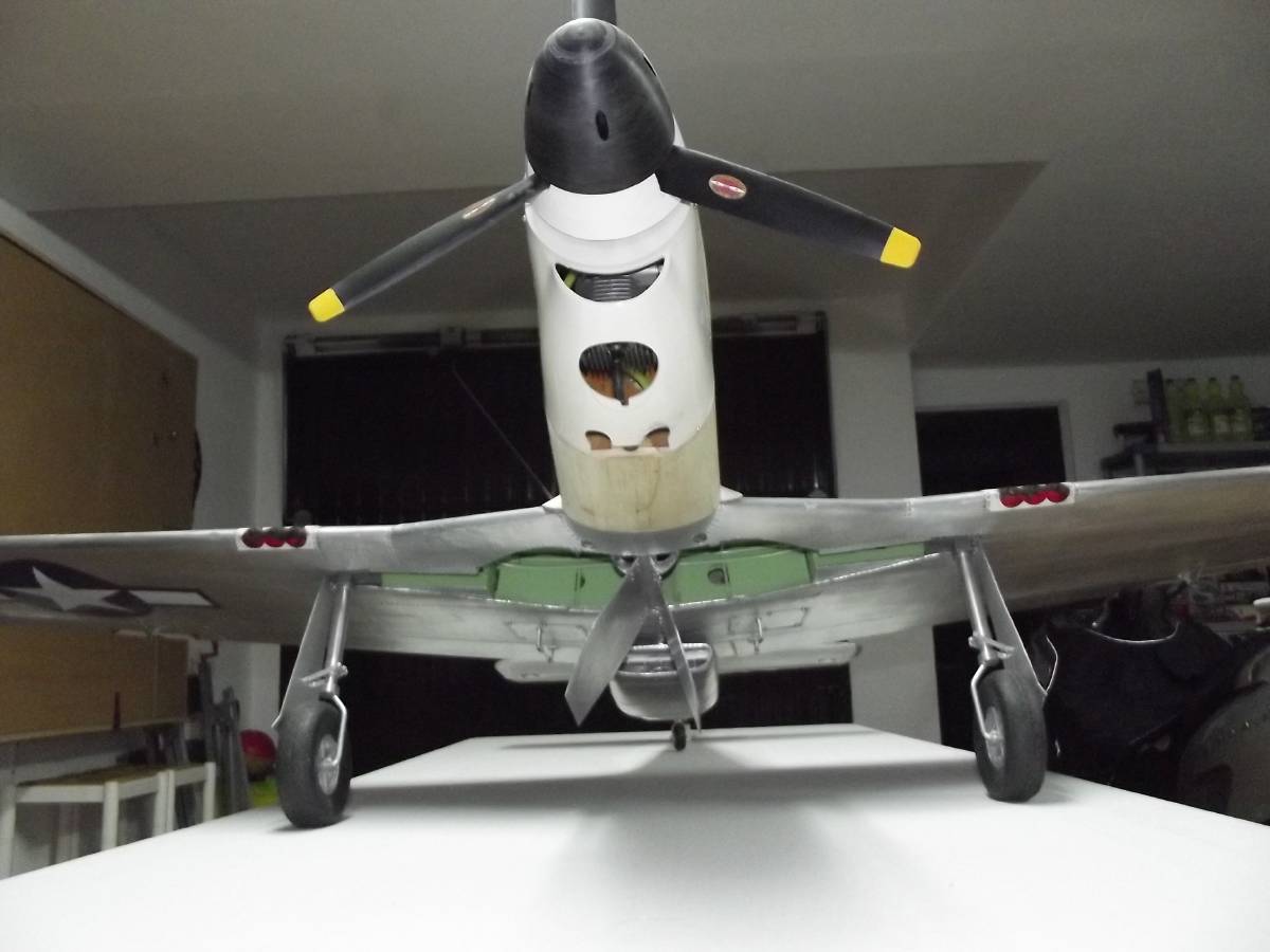

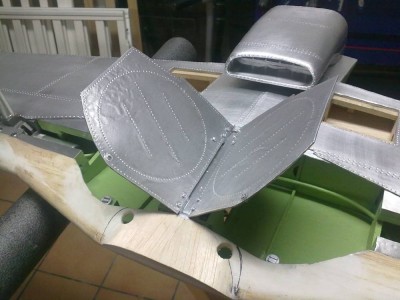

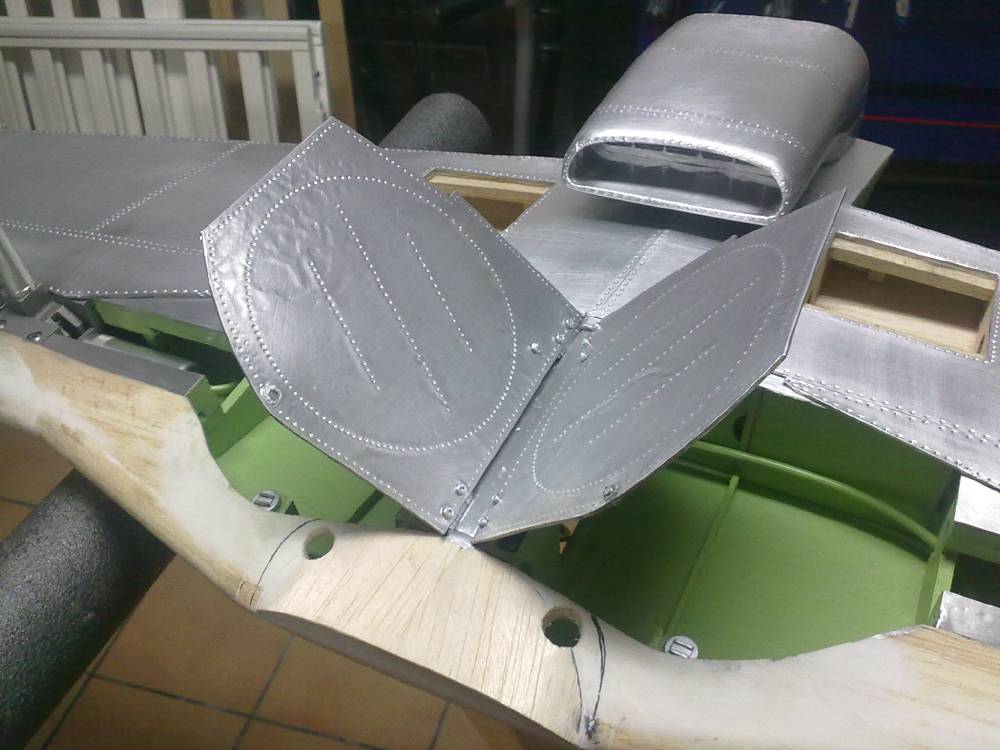

Segunda modificación importante; el tren delantero y portalones de cierre. Esta hecho en dos partes, la parte inferior que va sujeta al ala en aluminio y la parte que recoge la rueda en acero aprovechando la que trae el Kit. Tras ver algunos trenes comerciales, procedí a su realización, torneando la caña de aluminio e introduciéndole un muelle interior para que hiciese las funciones de amortiguador y vaya si lo conseguí va perfecto. Los portalones de cierre son de aluminio, aunque forrados de la misma lámina para que todo el conjunto vaya igual.

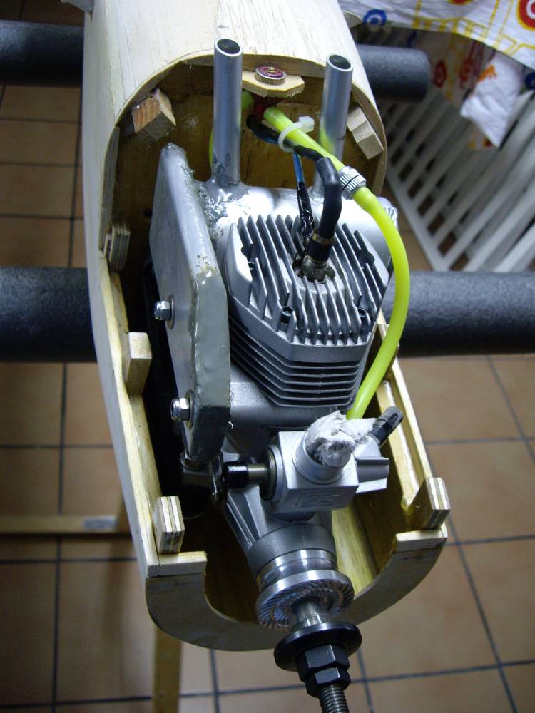

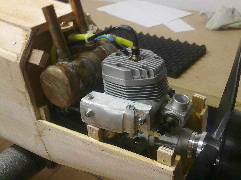

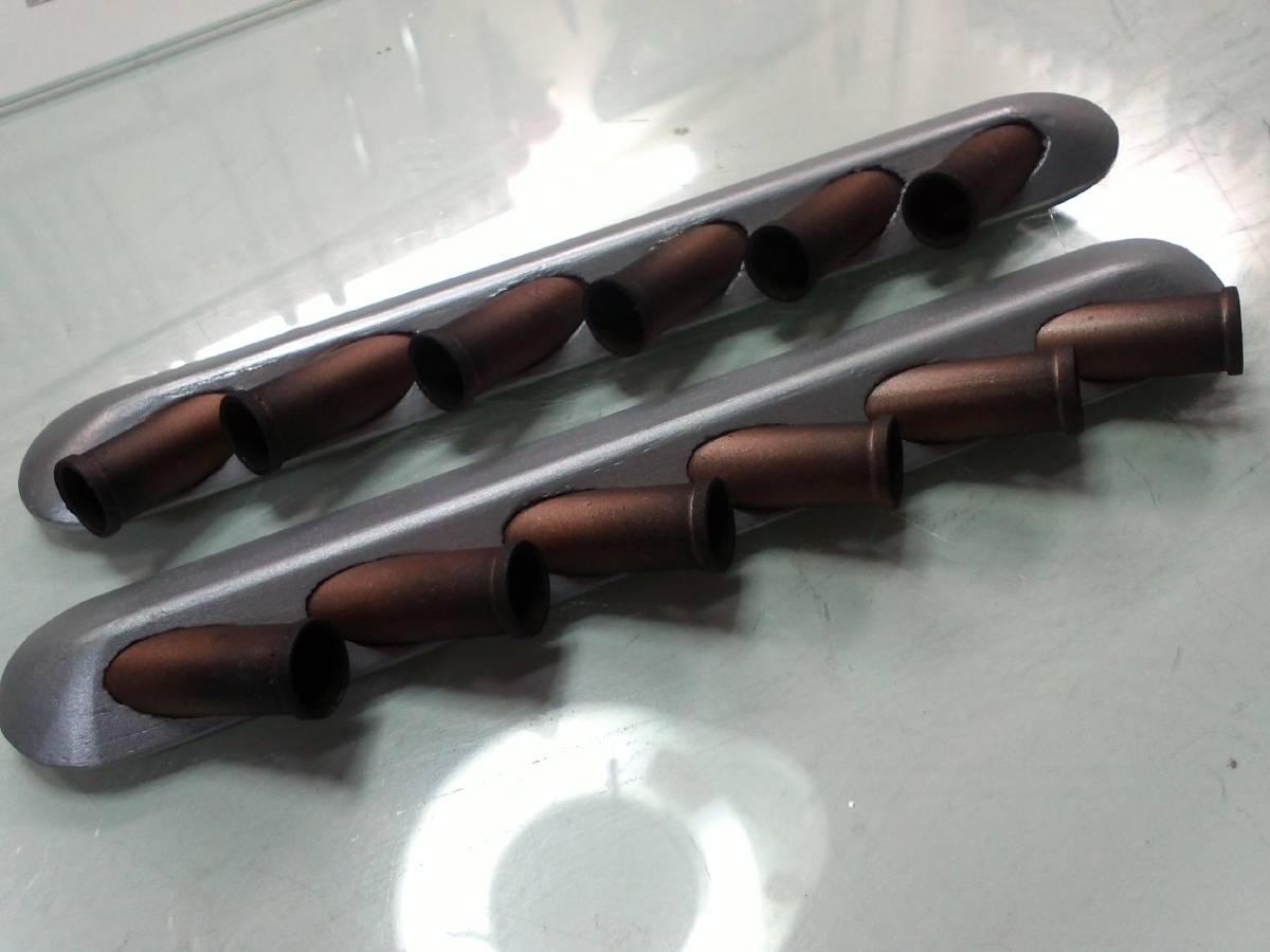

Tercera modificación Importante; el escape. La intención de que el motor fuese totalmente invertido con el objeto de que no se viese nada y el poco espacio de que dispone el Mustang me dieron más de un dolor de cabeza. Realicé varias versiones del escape hasta encontrar la adecuada. Aquí tenéis dos de ellas, una inicial en cobre que al final no resultó porque en las pruebas la temperatura que adquiría el motor terminaba por des-soldar el conjunto y otra, la definitiva hecha en aluminio, menos pesada y que en las pruebas las juntas permanecieron intactas, éstas estaban soldadas con aluminio y reforzadas con pasta para soldadura en frío ya que tenía algunos poros. Se que hay escapes comerciales de este tipo para este motor, pero mi presupuesto es limitado.
Si os fijáis en la foto del escape de cobre podéis observar como el motor está bastante más adelantado, de forma que la hélice no queda a ras del fuselaje, esto es así en el avión real, motivo por el cual me he visto obligado a realizar un cono un tanto especial del cual no tengo fotos. En la última foto se aprecia donde va alojada la toma de combustible y cables de encendido de la bujía y como queda todo el conjunto a falta de los retoques finales.

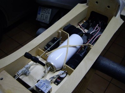

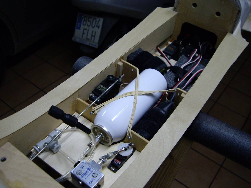

El modelo va equipado con un receptor Futaba de 7 canales y 8 servos; 1 Futaba ref.3010 de 6kg para alerones, 1 Hitec HS81 mini para el tren neumático delantero y portalones, y 6 Futaba ref.3001 de 3kg que se reparten: 2 en flaps, 1 deriva, 1 profundidad, 1 tren trasero y 1 gas. Como podéis ver, nada en especial, aunque algún amigo me recomienda algo más contundente en profundidad y alerones.

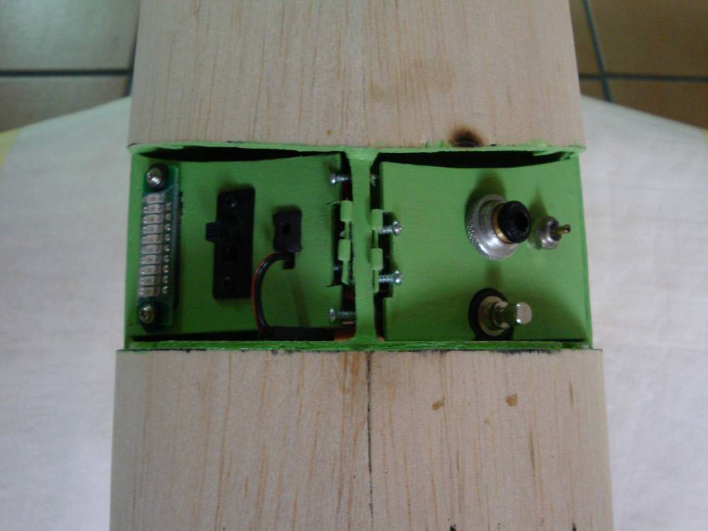

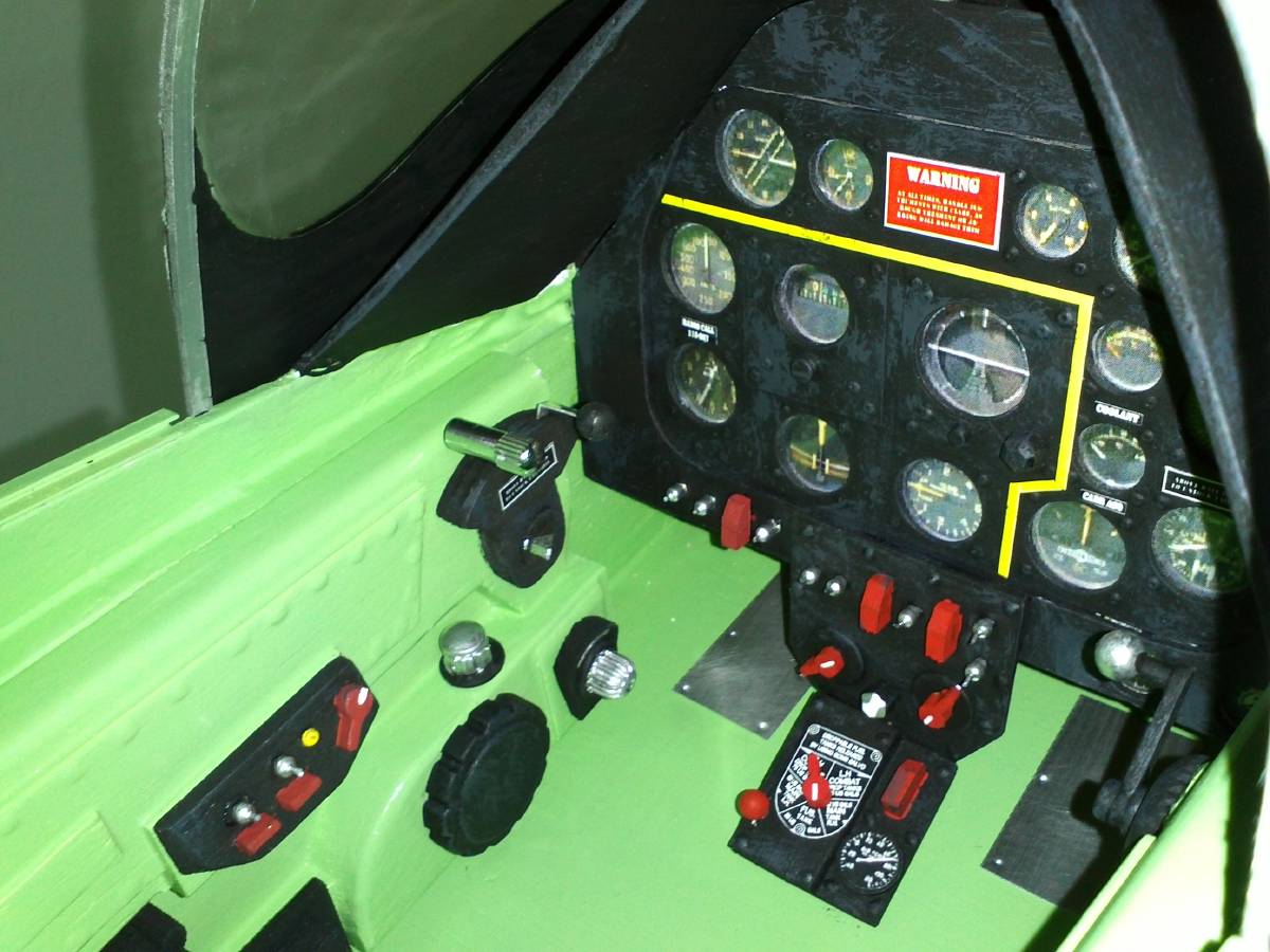

Por último en las fotos podéis apreciar el sistema neumático con la botella en medio y el servo que lo acciona, así como una zona bien camuflada delante de la cabina del piloto donde van el encendido, comprobador de batería, carga de baterías, carga de aire y regulador para el tren delantero y toma del chispo.

Una vez resueltas las modificaciones e inconvenientes y antes de comenzar el chapado en aluminio, pasé a probar el motor y de camino hacerle el rodaje. Tengo que deciros que el motor suena perfecto con el escape o al menos a mi me lo parece. Como veis tengo la intención de montarle una tripala, creo que en una maqueta queda mejor, en principio 15x7 que es la que aconseja el fabricante, aunque yo la veo un poco pequeña (la hélice del avión real es enorme), eso sí el motor tira como un bestia.

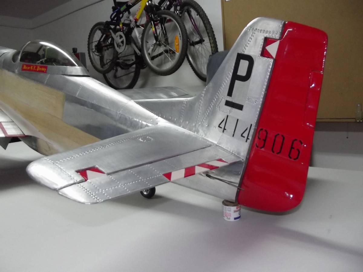

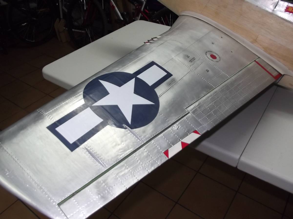

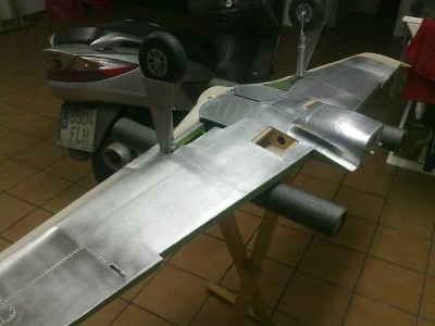

El Chapado en aluminio

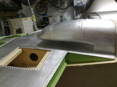

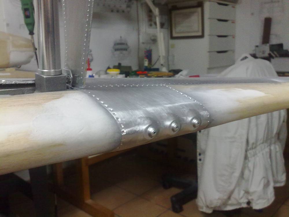

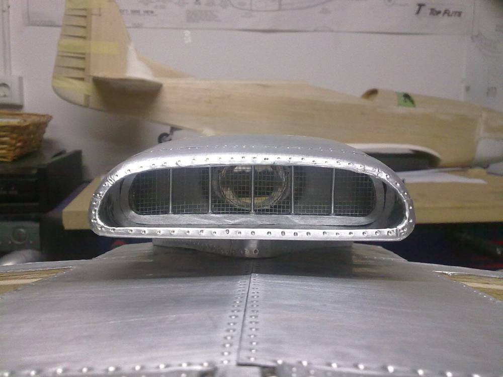

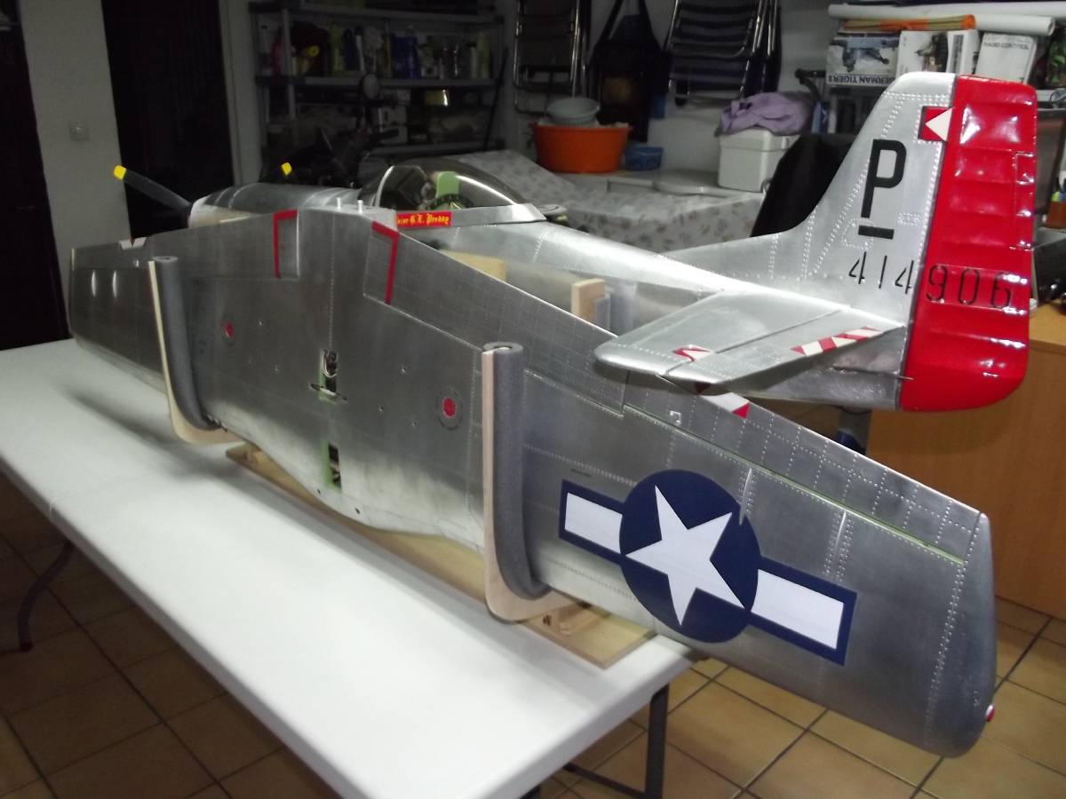

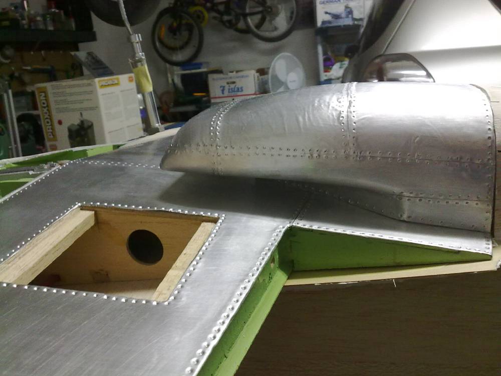

Una vez todo bien lijado procedo al chapado, trabajo que presuponía iba a ser largo y tedioso, pero sorprendentemente, no se si porque el modelo empieza a parecerse a un avión real o porque quizas sea la parte más bonita de todo el proyecto, las planchas se van pegando solas como si de un puzzle se tratara. Lo de solas lo digo de coña, porque cada una de ellas está dibujada en el avión, tengo que sacar un patrón de la pieza que deseo, la recorto en chapa a la décima de milímetro y la termino encajando en su sitio pegándola con una fina capa de cola de contacto. ¿Creíais que ya he terminado?, pues nada de eso, les marco las costuras de los puntos de soldadura con la punta de un bolígrafo y luego les paso un scoth brite para matizar su brillo de manera que queda lo más real que podáis imaginar.
¡Yaaaaaaaaaa!, algunos diréis que como coño hago las curvas; pues con cortes más pequeños, un poco de presión ya que el material estira un poco, algo de pintura y más paciencia que el Santo Job, que por cierto no se quién era.

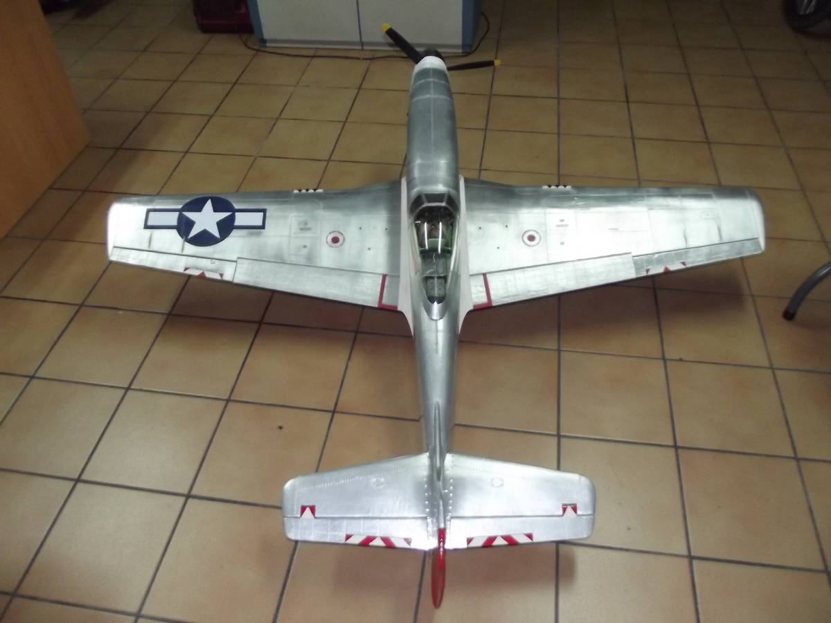

Estado actual y detalles

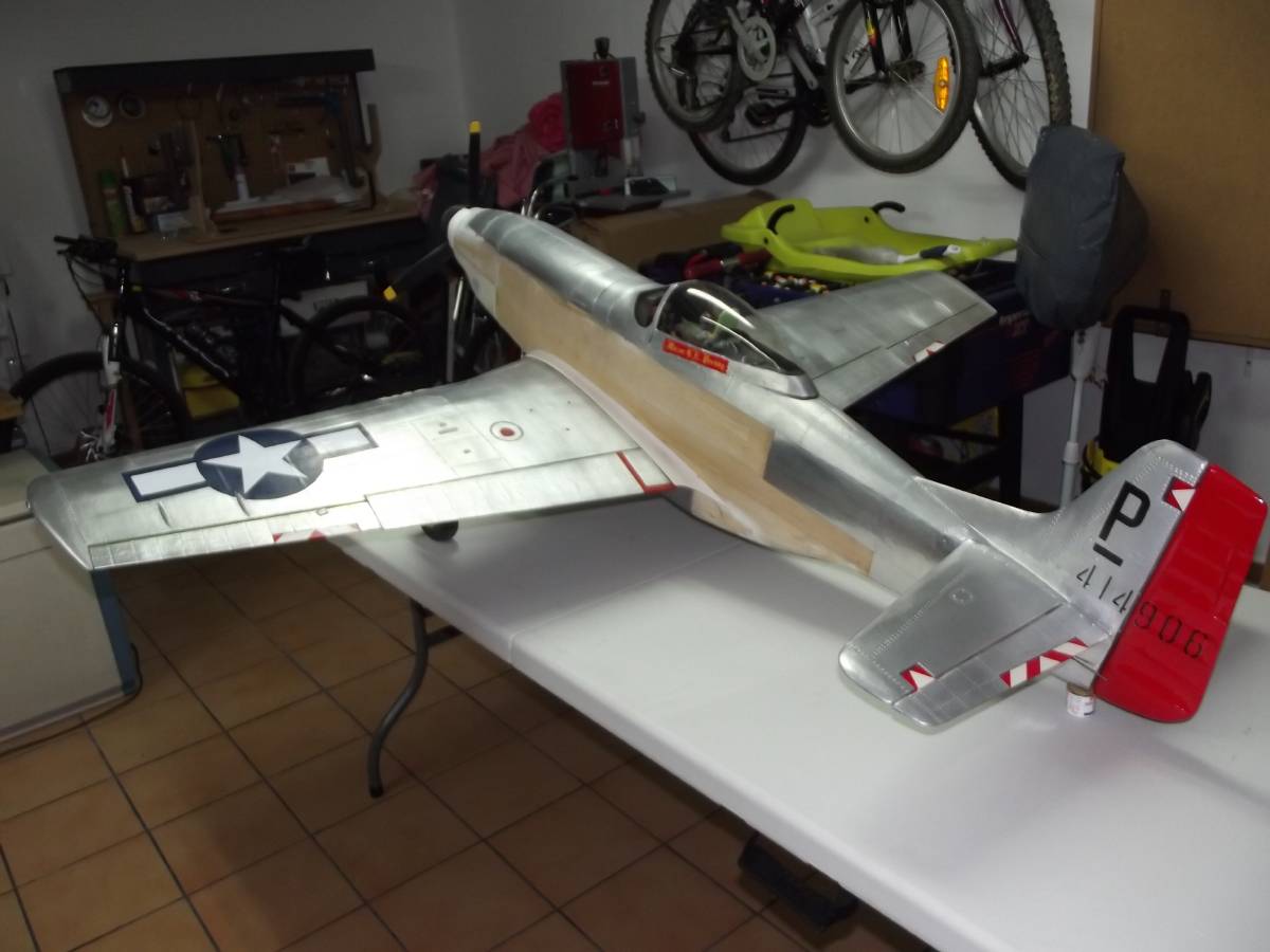

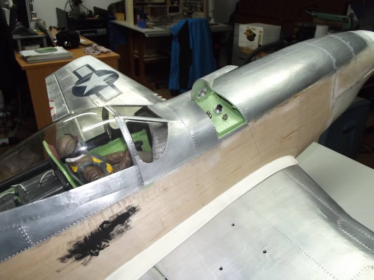

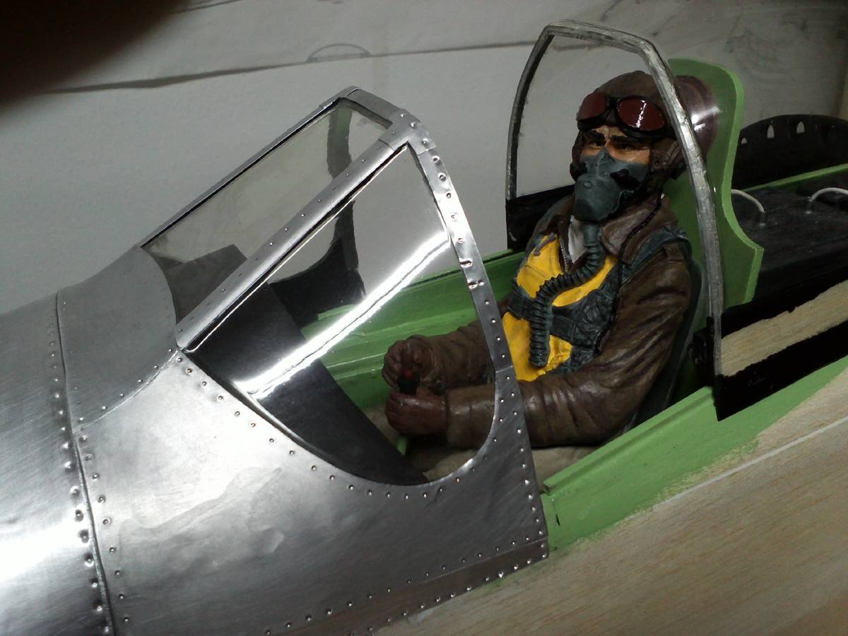

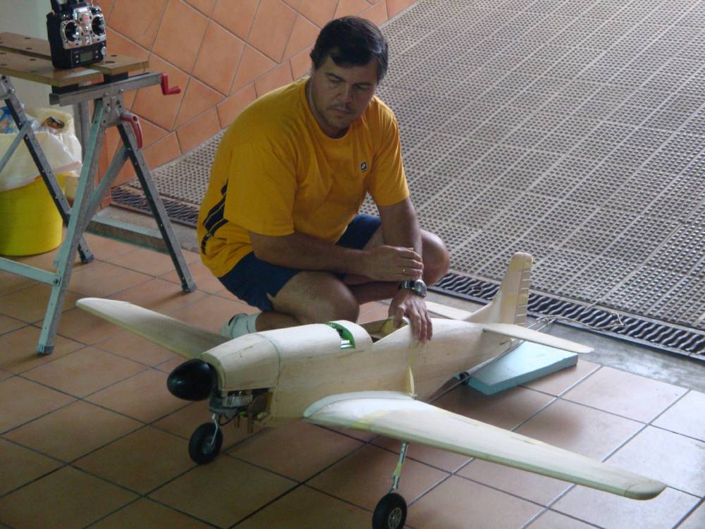

Como podéis ver está prácticamente acabado, a falta de algo del chapado lateral (a priori la zona más fácil), pintura del morro y algunas calcas, también reparé una bancada/soporte de trabajo y desplazamiento, diseñada para que ocupe el menor espacio posible en el transporte. El hecho de no estar ya en el mundillo de forma asidua y desde hace muchos años la afición al modelismo naval estático que ocupa ahora gran parte de mi tiempo hacen que el proyecto no avance como debiera. Lo cierto es que ya debería estar volando, pero si algún día llega seguro no será conmigo, aunque espero no perderme ese día.
