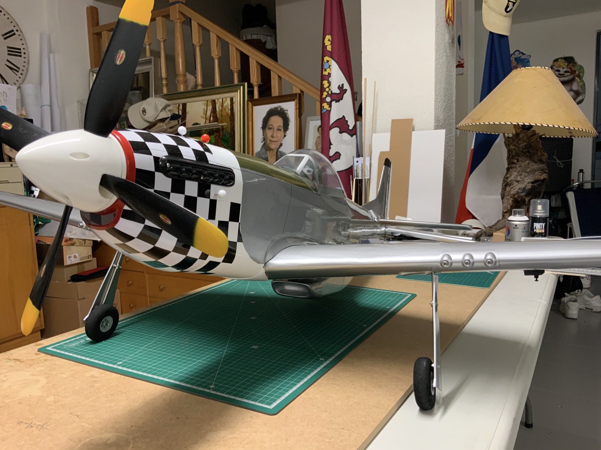

Hola Pere_gs

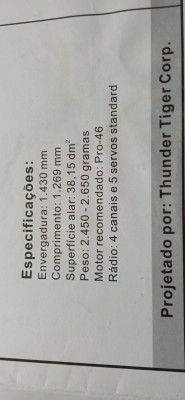

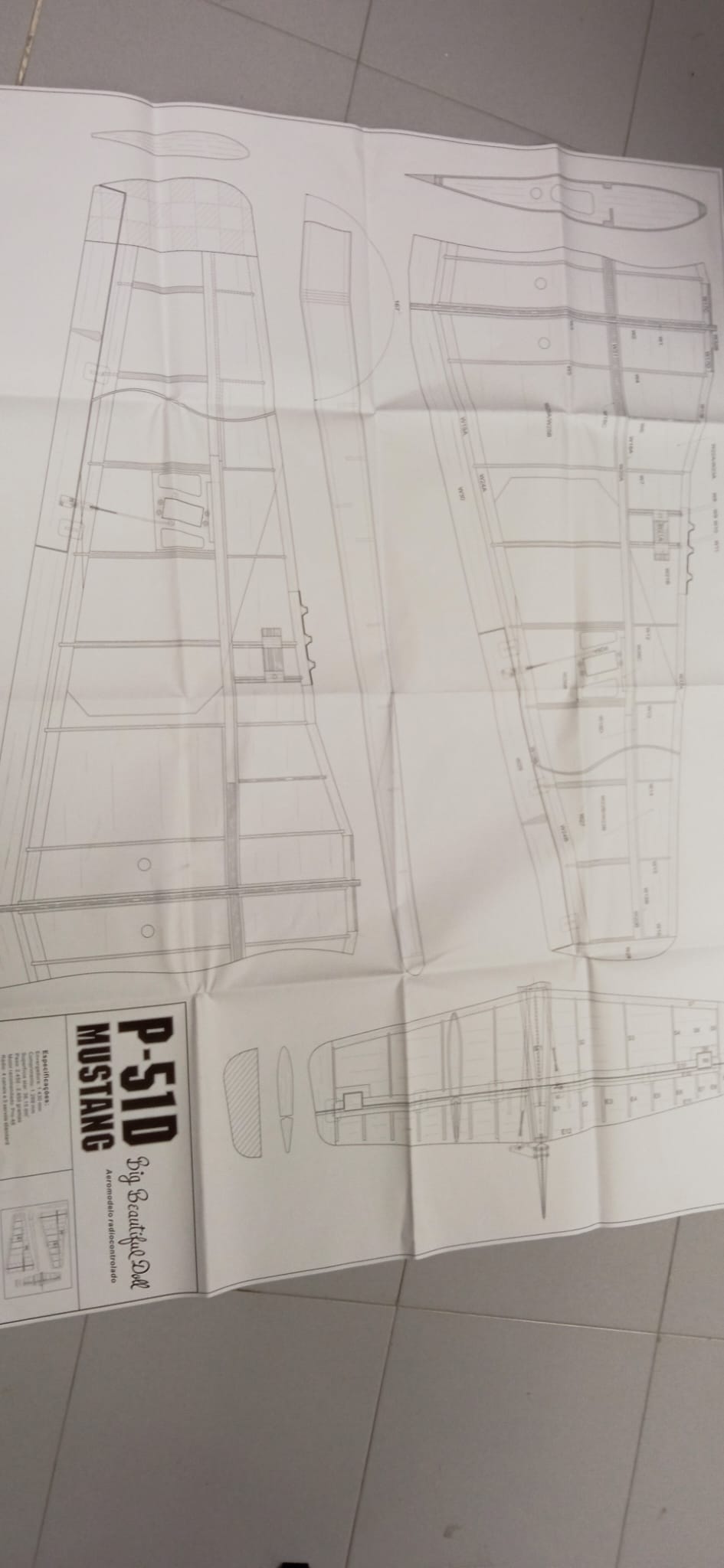

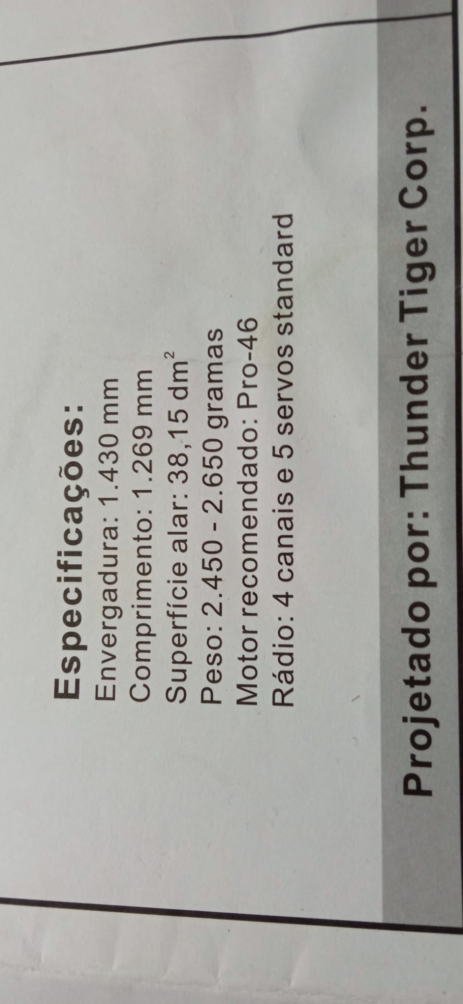

Yo podría proporcionarte un plano del P51-D para que lo ampliases, si te parece interesante hacerlo de cero, te envío una foto para que lo veas, es para una envergadura 1400.
No puedo decirte mucho de su diseño, en el plano indica que lo proyectó Thunder Tiger Corp. y no sé más. Me lo regaló hace 10 años (o más), un amigo con alguna cosa que ya había empezado a hacer, era para glow aunque lo he motorizado con eléctrico.
Tengo dos planos, fuselaje y alas, pero, ojo, no están dibujadas ni las costillas, ni las cuadernas, salvo la principal, aunque no es difícil ir sacando las demás del plano respetando el mismo perfil. Lástima que no tenga las copias que hice pero al final con varias mudanzas por el medio, he perdido todos mis apuntes.
Aunque no está dibujado, puedes ponerle retráctil fácilmente porque tiene un perfil generoso.
Si quieres seguir comentado, pon un privado por favor.
Así llevo el mío...

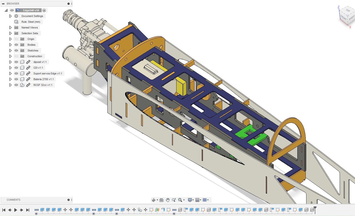

Con un EDGE 540 también tenia los planos en autocad, en un fallo de receptor destrocé todo el fuselaje. Pasé los dibujos de cad a 3D realicé algunos cambios y saqué plantillas nuevas.
