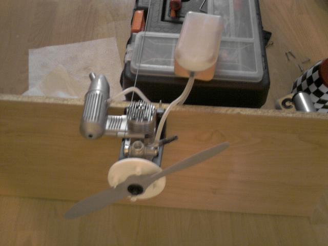

Por Chico Mustang
#985237
Pues ya lo he llevado a la tienda y me an dicho que no le entra gasolina en el carburador, que por lo visto no succiona bien el escape o algo de eso. El caso que el hombre le a tocado al relenti parece y a arrancado pero luego se a parado.
Aquí en casa lo he conseguido arrancar incluso sin arrancador¨con la mano¨ pero en cuanto le quitado el chisponetro se a pasado.
Lo del tema de agujas de alta y de baja la verdad que estoy pegado no se cual es cual ni como se regula.
El motor es un trunder tiger 46.

Por escabel1
#985282
Mmmmmm ¿has rodado el motor?, ¿porque no lo ruedas en una bancada que es más fácil?.
Si intentas rodar el motor en el avión lo vas a poner perdido de aceite. Y luego leete las instrucciones de rodaje de motores del foro, si no vas a estar dando palos de ciego.
Por angelvi
#985292
Hola
Primer consejo: para rodar el motor, fabrícate una bancada y busca alguien que sepa rodarlo para que te enseñe. Rodarlo sobre el mismo avión es muy incomodo y sucio para el avión. Si lo haces solo busca por el foro información y empapate bien de ella. También es importante una buena dosis de paciencia.

Por Chico Mustang
#985455
Bueno pues ya tengo el motor en la bancada casera y rodando a la primera y sin arrancador, con la mano le doy y arranca de maravilla, gracias a las explicaciones y recomendaciones vuestras :D. Hay mando una foto de invento.

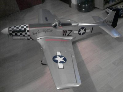

Por Chico Mustang
#986311
Bueno, ya le hecho el rodaje al motor del Mustang y creo que va de lujo.
Tengo el motor montado ya en el avion y creo que es la cosa mas bonita que he visto en mucho tiempo.
Ahora a ver quien es el guapo que lo pilota, yo desde luego aun no.
Aunque lo podria intentar usando solo el gas y el timon de cola, Que me decis?
Por Mafer
#986331
Que es una locura. Este avión necesita de los alerones para un vuelo estable. Y no sólo eso, posiblemente también de uso de flaps si los lleva y nunca un avión glow se comporta igual a otro que vueles, cada uno tiene su cosilla para poder llevarlo. Pues imagínate si nunca has pilotado un avión de estas características. Yo tengo ahora mismo como unos ocho y cada uno es de su forma de volar. Entre ellos tengo otro Mustang que posiblemente estrene este fin de semana y sé que cuando diga de volarlo tengo la certeza que volará de forma diferente a cualquier otro que tenga o haya volando jamás. Conviene hacer los roces con una avioneta de ala alta y lo más barata posible así no tendrás miedo de estrellarla y harás perrerías con ella.. De este modo no tiraras meses de trabajo por la borda. Por cierto, el tablero de ajedrez del morro ¿ lo hiciste tú cuadrito a cuadrito o te venía ya en los fascículos el oracover a cuadritos? Unas capturas de mi P51 de hace unas semanas.

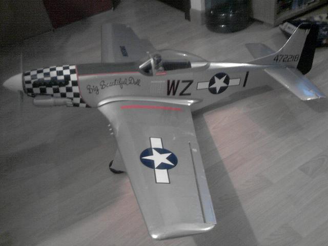

Por Chico Mustang
#986372
Si, el morro es cuadro a cuadro y la verdad que es muy entretenido jejej.
El fondo blanco es una pegatina autopegable con calor y los cuadraditos negros es pegatina solo.
