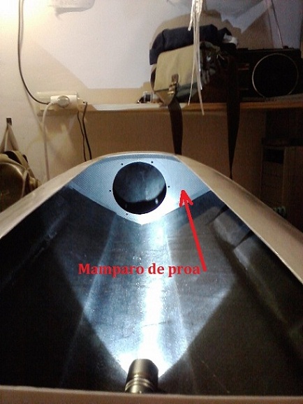

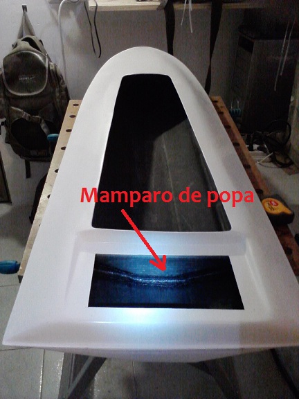

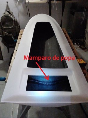

Por CarlosMFM
#1105241
Para tu casco en concreto yo diria que lo tienes complicado sobre todo para la instalación del mamparo de proa ya que el hueco que tienes para meterle mano es muy pequeño y además está muy en popa. Pero bueno, nada es imposible.
Te pongo unos ejemplos de los mamparos a los que se refiere Toni.
Por bripac-363
#1105337
buenas ,juer eso es un casco y no la barca del retiro que tengo yo,por lo que veo la cubierta es muy planita y los huecos bien distribuidos,en este casco que yo tengo con esa cubierta con tanto angulo lo veo bastante dificil,y ya os digo que es mas que por diversion que por otra cosa,a ver si me llegan las piezas y me pondre a hacer replanteo,de donde colocar las cosas,si despues tengo que poner plomo para equilibrarlo no me importa,colocare el motor bastante atras,el deposito como me decis a ver si lo puedo meter detras y la radio delante del motor,y a rezar jajajajaj,bueno pues de momento parado hasta la semana que viene,muchisimas gracias por vuestros consejos y que tengais una buena salida y mejor entrada de año.
