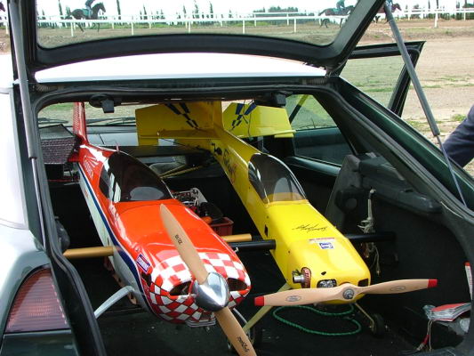

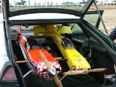

Esta misma tarde hemos estado rodando un MVVS 26 en la pista, es un motor que te gusta desde la primera arrancada, lo hacen sin problema, son faciles de ajustar, gastan poquisimo combustible y los puedes montar en un avion relativamente barato y facil de transportar.
Aqui os dejo una foto de mi Funtana con el MVVS 26 y el Extra de GP con el DA-50 y entran los dos en el coche, las alas van sujetas al interior del techo con una red elastica.

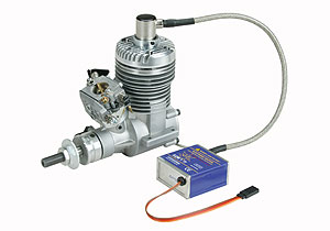

bueno mirar este es el motor del que os hablo. este es el antiguo?
Por Sami
#202079
Si, ese es el antiguo.
Por cabalero
#202084
ok muchas gracias sami3d entonces definitabamente buscare que sea el rojo
