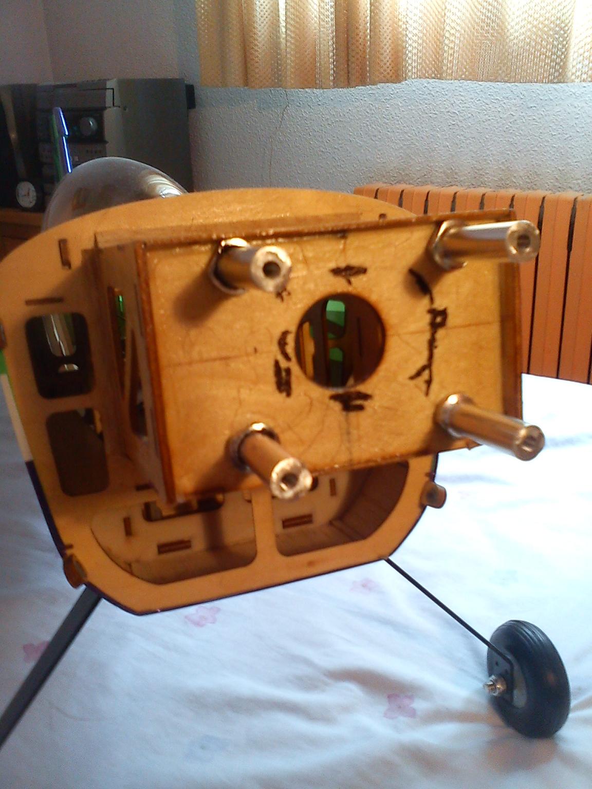

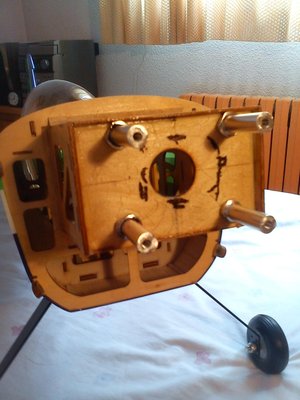

Por Jose Luis28
#1161125
Me han quedado bien, y están en el mismo plano los estremos.
Voy a rebajar la cuaderna e instalo el motor.

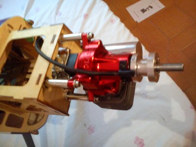

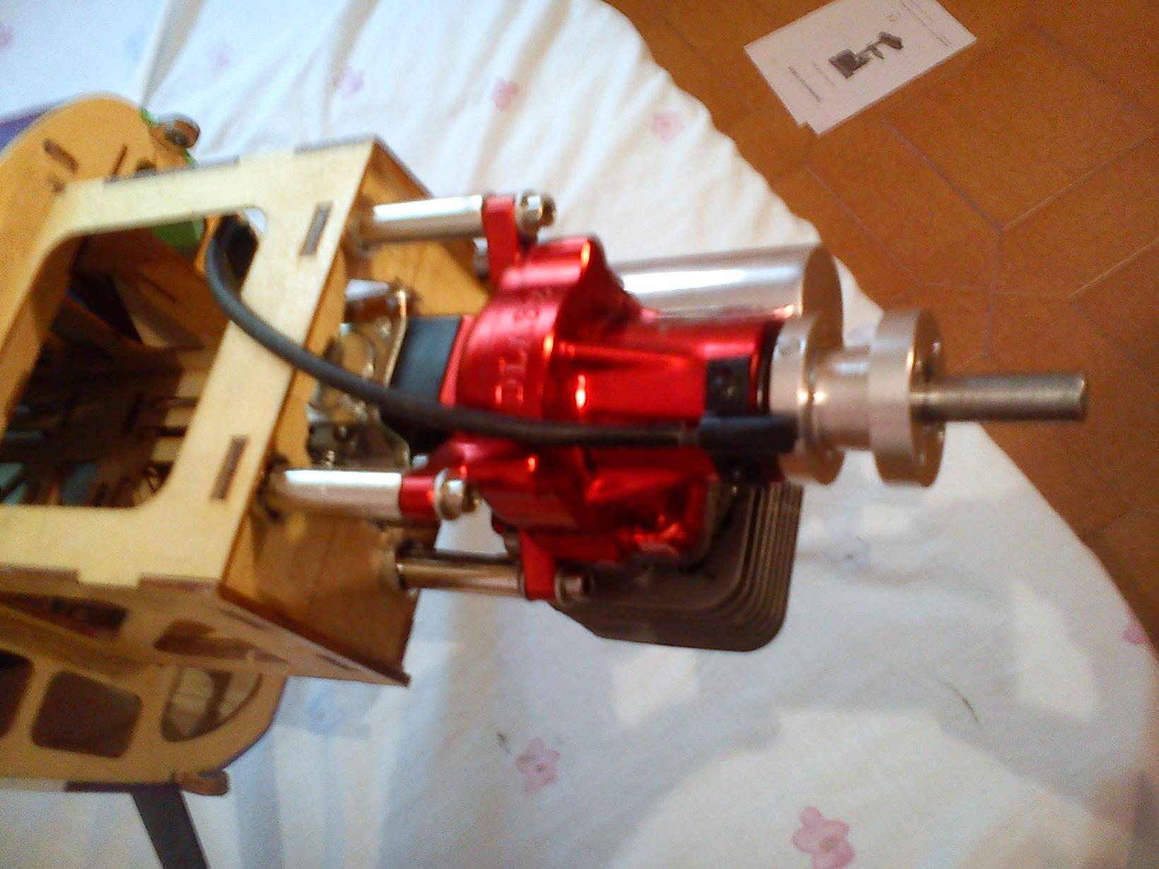

Por Jose Luis28
#1161173
OOOOOOOOOOK.
Al final, He tenido que poner una arandelilla entre un soporte y el motor. Según foto, el de abajo.
Y me ha quedado una distancia cuaderna-plato donde apoya la hélice de 13,2mm, tán sólo un par de mm más que en el manual.
Seguiremos............
