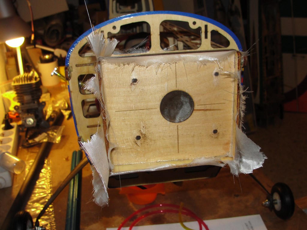

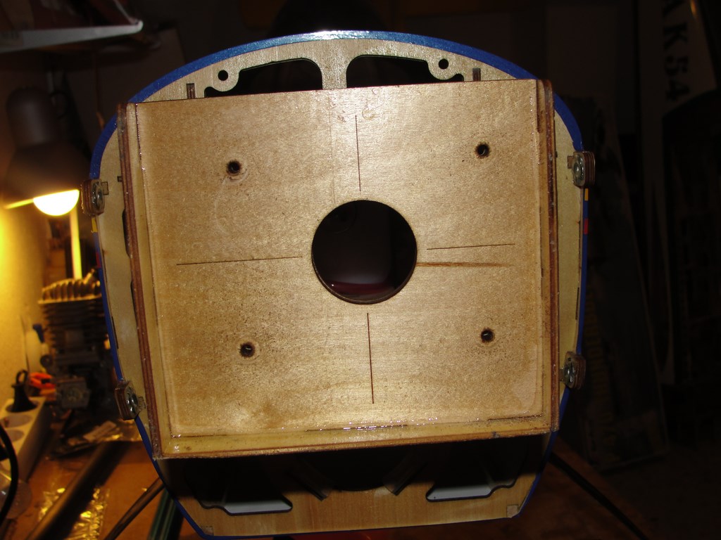

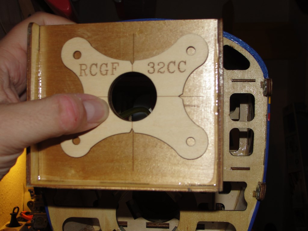

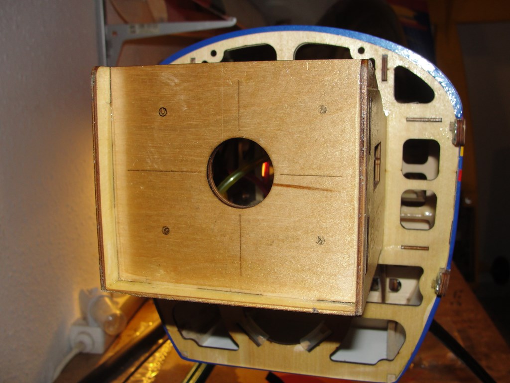

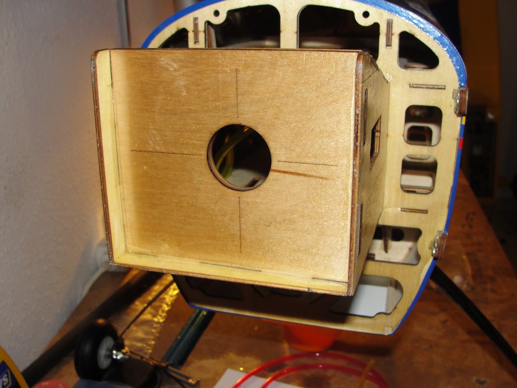

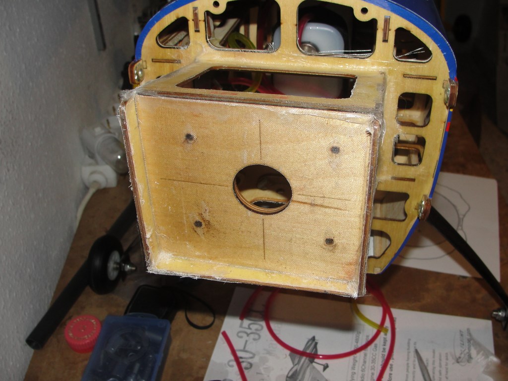

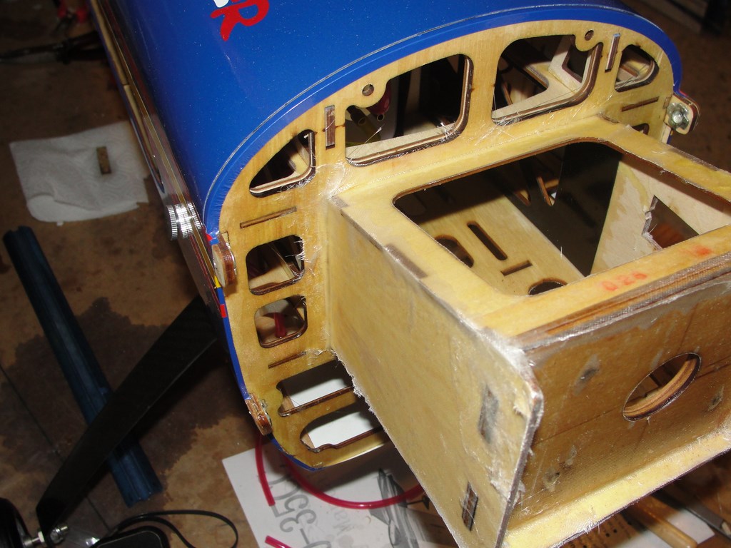

Hoy toca preparar la parallamas para alojar el motor.
Yo voy a enfibrarla con fibra de 25g y epoxy diluido en alcohol, pero no hace falta hacerlo!! toda la zona viene con una mano de epoxy diluido y muy reforzada, el que se haga esto en otros modelos es porque, además de dar cierta resistencia estructural al morro, la fibra protege a la madera de la gasolina, y algunos modelos comerciales vienen con la madera al "aire", y es importante este paso, la gasolina se come la madera con el tiempo, asi le damos mas vida al morro de nuestro avion (si sobrevive :) ).
Repito, no es necesario este paso, yo lo hago para que lo veais y por costumbre, la verdad.
Lo primero que haremos sera marcar la posicion del motor y hacer cuatro agujeros de 3mm.
La cuaderna viene perfectamente marcada.
Usamos la plantilla suministrada con el kit para señalar los anclajes del motor.
Con un rotulador marcamos...
Hacemos un poco de ruido, y si lo haceis vosotros usar una broca para madera, asi no se os quemara la madera!! O:)

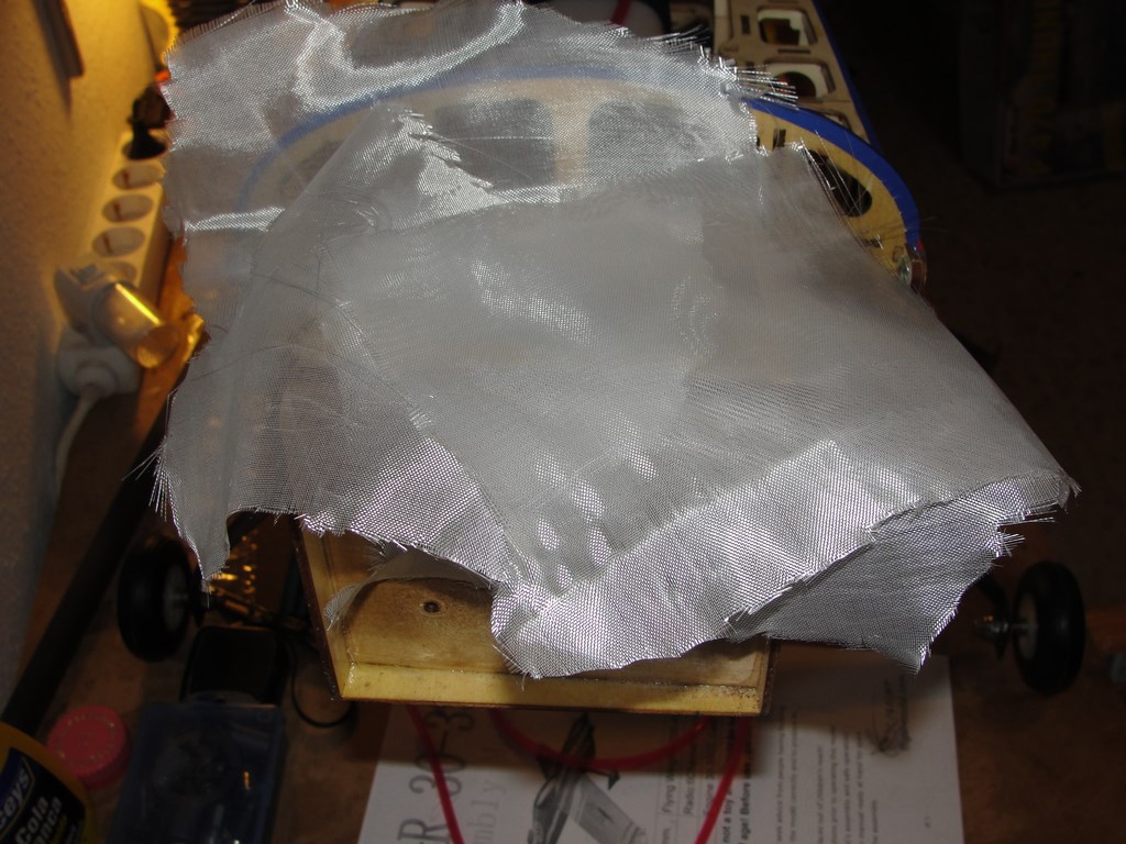

Por Marco Castro
#1218821

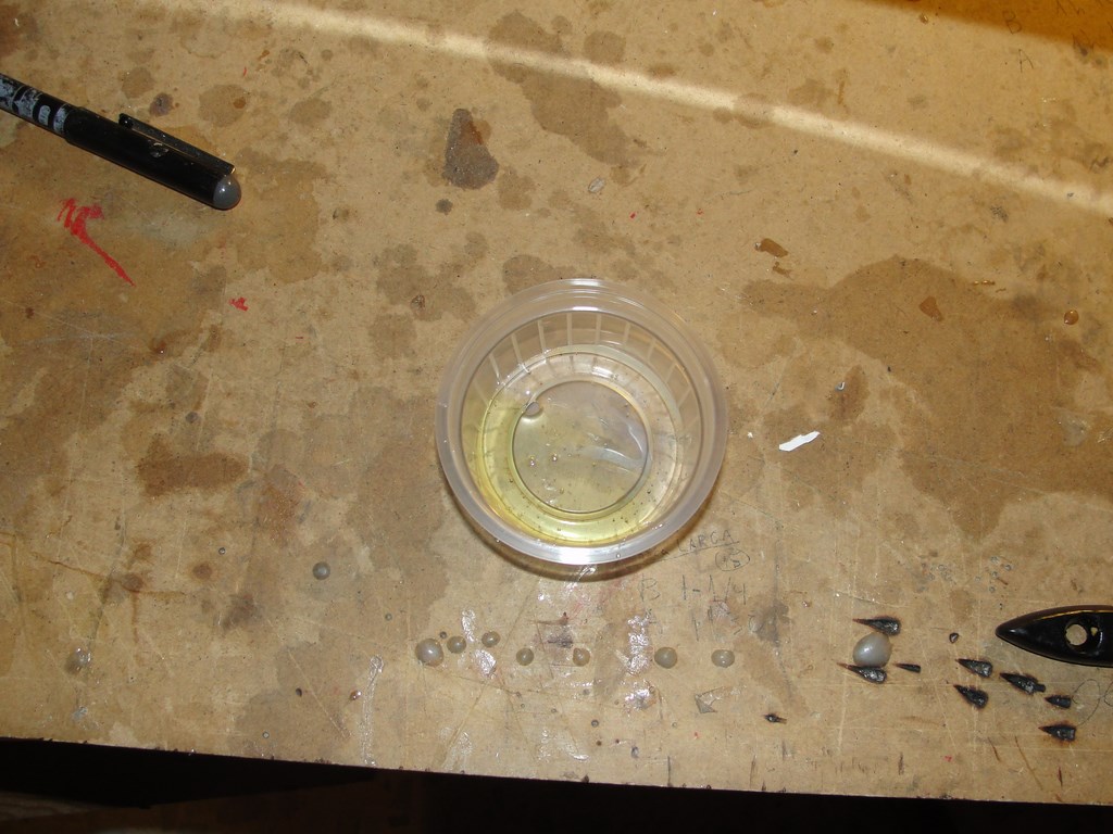

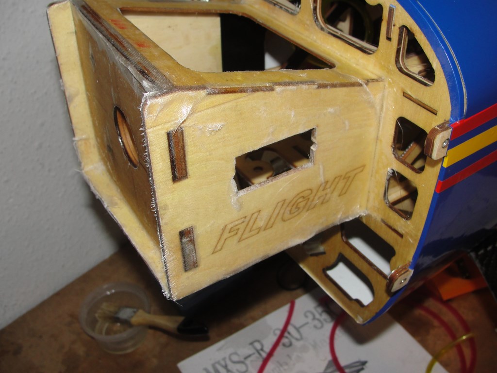

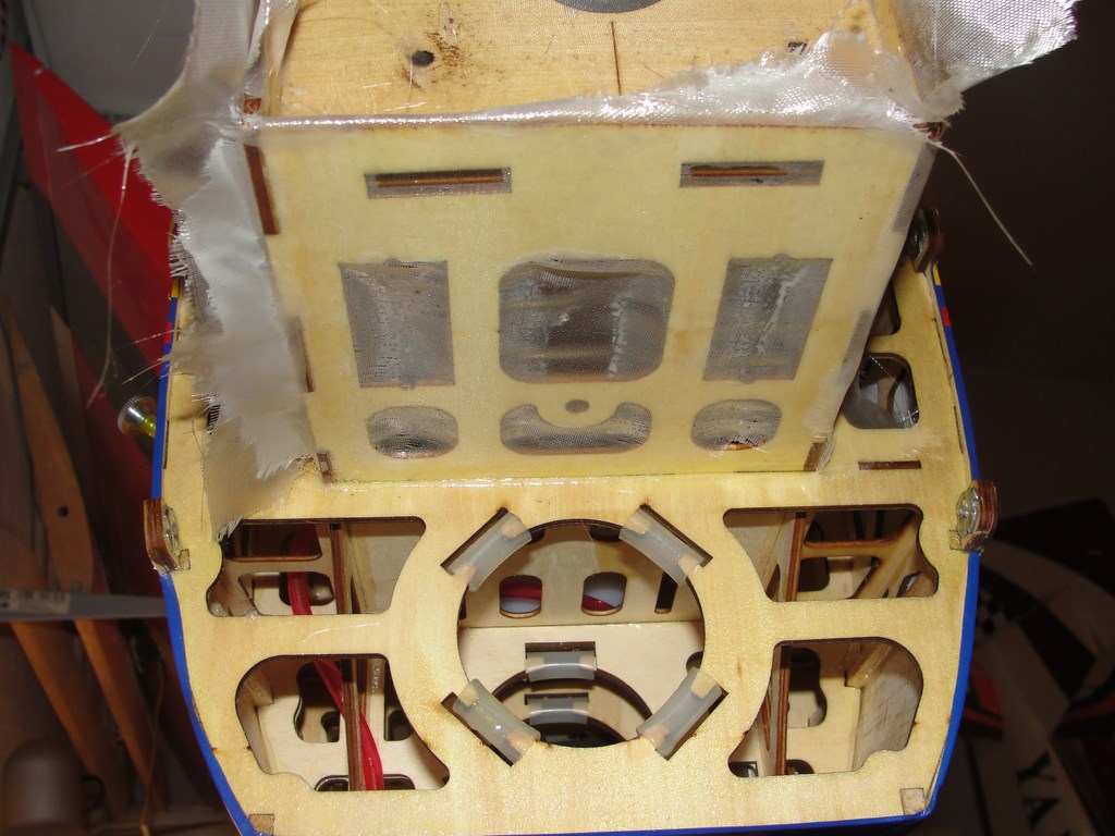

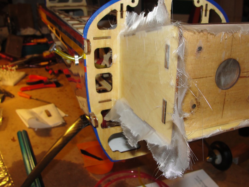

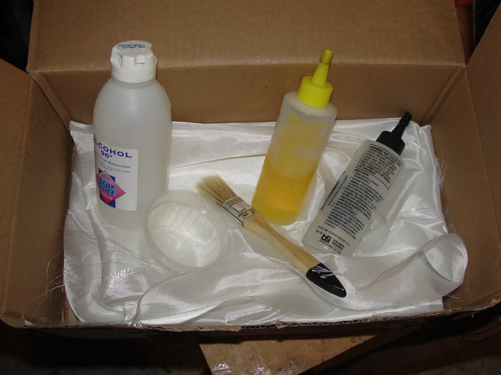

Ahora el proceso de enfibrado!
Los trozos sobrantes, una vez seco, los quitaremos con el cuter y lijaremos un poco, asi como las zonas laterales de la parallamas que llevan aberturas de algun tipo.
PD. Realmente desagradable, pringoso, y tedioso!! :)

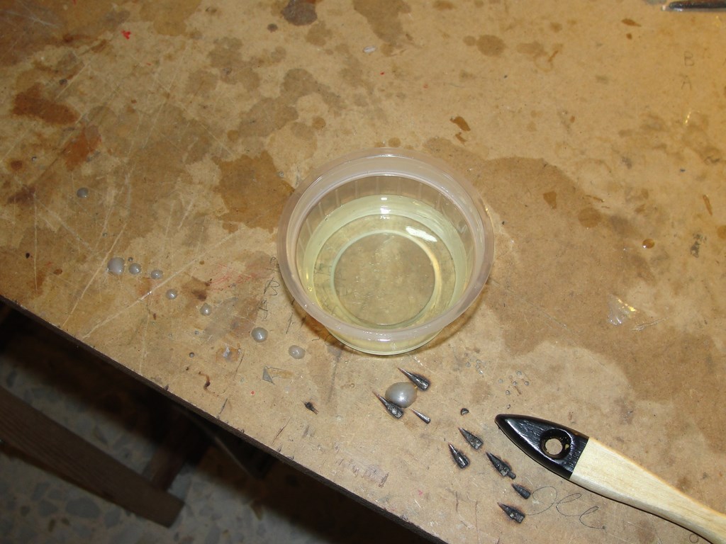

Aqui todo lo que vamos a necesitar!!
Cortamos fibra de, mas o menos, las medidas que vamos a usar.

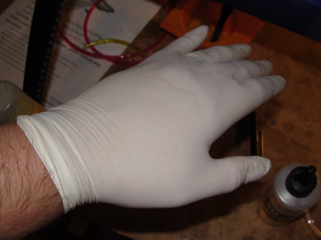

El amigo del enfibrador, el guante de latex made in mercadona, que evitara que vayamos dejando epoxy por toda la casa.
epoxy a partes iguales..
Alcohol como para una fiesta!!! yo he usado mas o menos un 70% de alcohol por 30% de epoxy. El acohol despues evapora y asi es mas facil de aplicar.
Y asi queda despues de 15m de pegarse con la brocha y la fibra :)
El epoxy diluido que nos sobra lo usamos para aplicar por el interior con la brocha, la zona inferior del morro y la parte trasera del parallamas, si aun os sobra, podeis aplicarlo sobre la zona interior del fuselaje, no hara daño :)

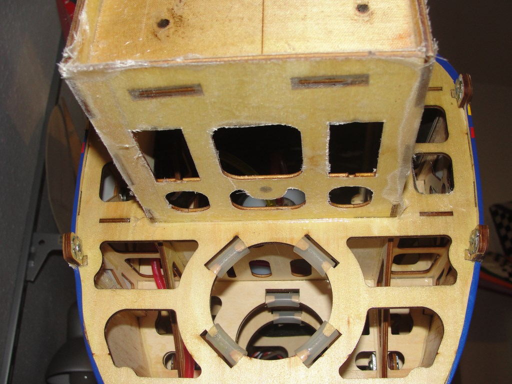

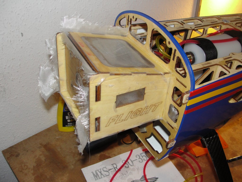

Por Marco Castro
#1218962
Bueno, despues de casi 24 horas de secado, con un cuter he quitado el sobrante (se va con facilidad) y este es el resultado!! :)
No es uno de mis mejores trabajos, pero nos servira!!!!

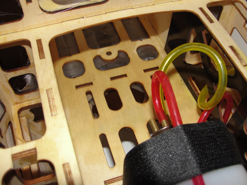

Por LANDRIUS
#1219303
A mi me gusta el sistema de las vueltas al deposito con el tubo, así queda medio kilo de gasolina en el deposito y 3/4 en el tubo antes de empezar a gotear.
Es que a mi me gustan los aviones pesadito
s :mrgreen: :mrgreen: :mrgreen: :mrgreen:
Y no bastaría con una vuelta completa?

Por LANDRIUS
#1219554
Y ademas hace otra función, LA DE REBOSADERO, por increible que parezca debido a su nombre, el rebosadero tambien vale para que salga por él el exceso de gasolina al terminar de llenarlo, y que salga el aire para poder llenarlo de gasofa.
Una vuelta completa al deposito con la manguerita del reosadero hace la funcion que dice el maño, pero mas de una vuelta es tener ganas de gastar manguerita porque el efecto es el mismo, ademas vale para cachondearse del que monta el avion que siempre da gustito.
Realmente no es necesario ni una vuelta, con subir el tubo por encima del nivel maximo del deposito y bajarlo hasta sobrepasar el nivel minimo ya esta listo.

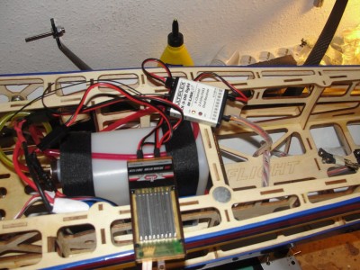

Bueno, ya he vuelto de mi mini-escapada por Asturies! :)
Como esta noche voy a montar ya servos era hora de probar el switch turnigy dlux de 10A.
Para probarlo le he puesto 5 servos digitales de 10-12kg (2 hitec, 3 towardpro), un standar de mpx y un digital de 25kg de mpx (un rhino).
Si hubiera tenido la superbancada de prueba de servos de mi hermano, un trozo de madera con clavos para poner gomas contra los brazos de los servos, hubiera probado el switch con los servos forzados, pero no la tenia a mano, asi que como no puedo simular el trabajo con carga, lo hago con velocidad :)
Configuro la emisora para tener todos los servos en un solo canal y le doy al monitor a una velocidad de 1s para empezar, esto es, un movimiento completo del servo en 1s, despues voy bajando hasta 0,4s, menos el servo jamás llega a su recorrido final, y me interesa que lo haga.
Pues a 0,4s el switch me ha aguantado 15m en marcha poniendose bastante caliente pero funcionando sin problemas, a 1s, lo he tenido, ya frio otros 15m poniendose templado.
Si hubiera habido alguna caida de tension por debajo de 4,5v el led del receptor empieza a parpadear como un loco avisando del error.
Vamos, que creo que aguantara sin problemas 6 servos digitales, su contra, 96g completo... bastante pesado, la verdad.
Esperemos que aguante mas que esos que venden en hk copia de los powerbox, que dos que he tenido dos que han tenido el mismo fallo, con el uso uno de los interruptores casca y solo queda uno.
El rhino jumbo lo he puesto para forzar, que ese si que traga! xD
Ale, sin mas, video de la prueba!!!

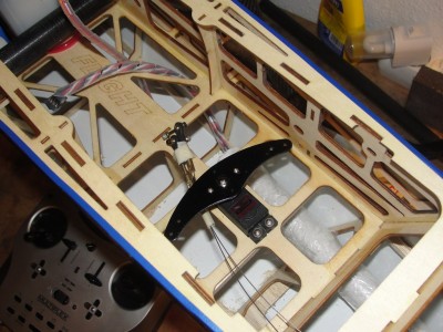

Por Marco Castro
#1220151

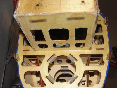

Ale, continuemos.

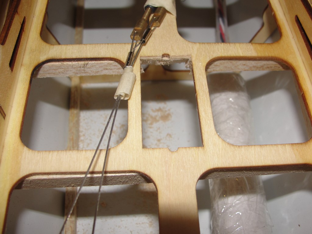

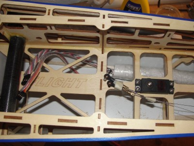

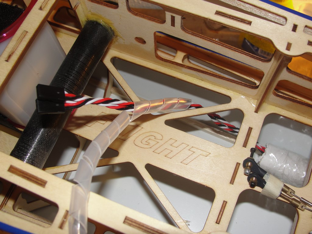

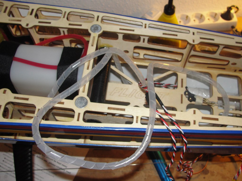

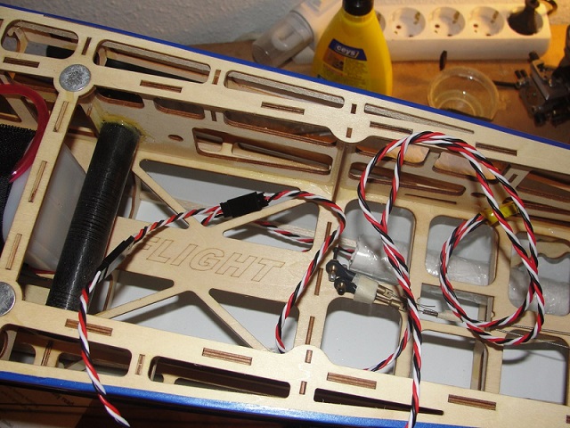

Hoy dejaremos ya preparados los servos de profundidad y dirección.

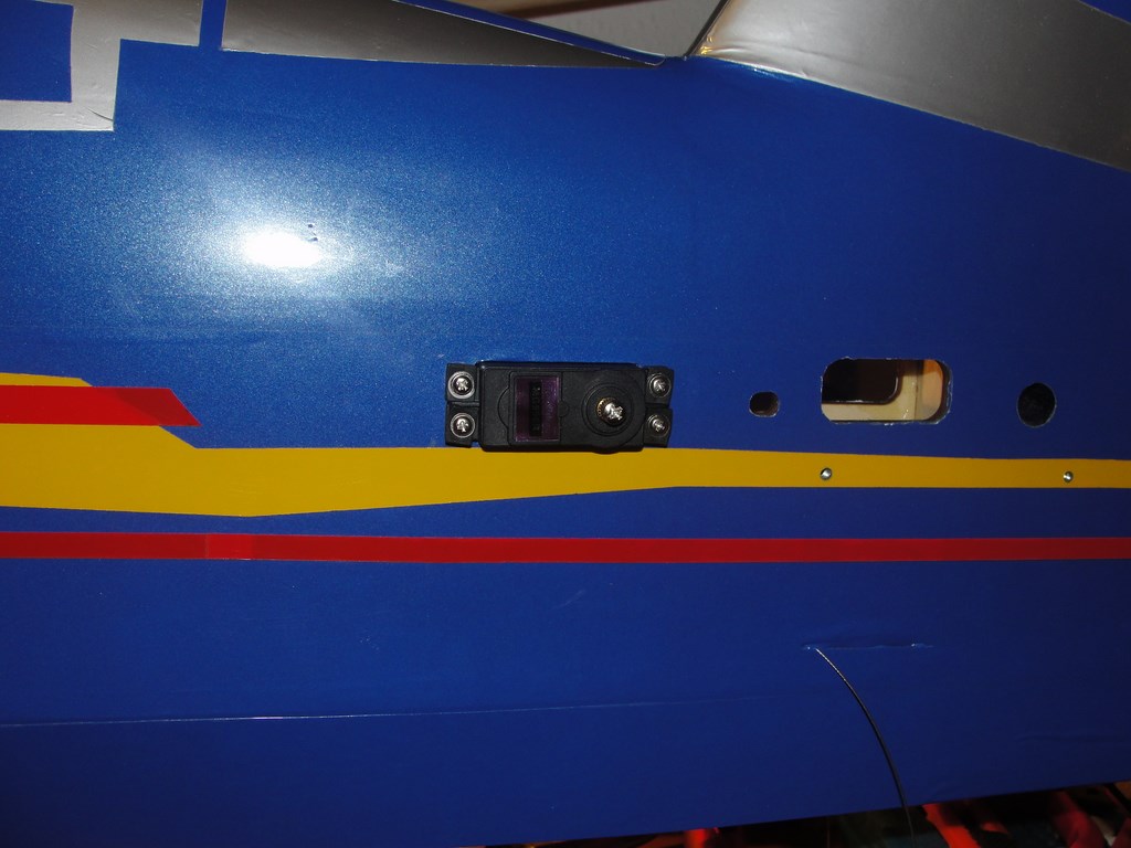

Los huecos de profundidad ya los habia preparado para el alojamiento de los servos, pues los servos que uso son un pelin mas grandes que los que deberia llevar el modelo.

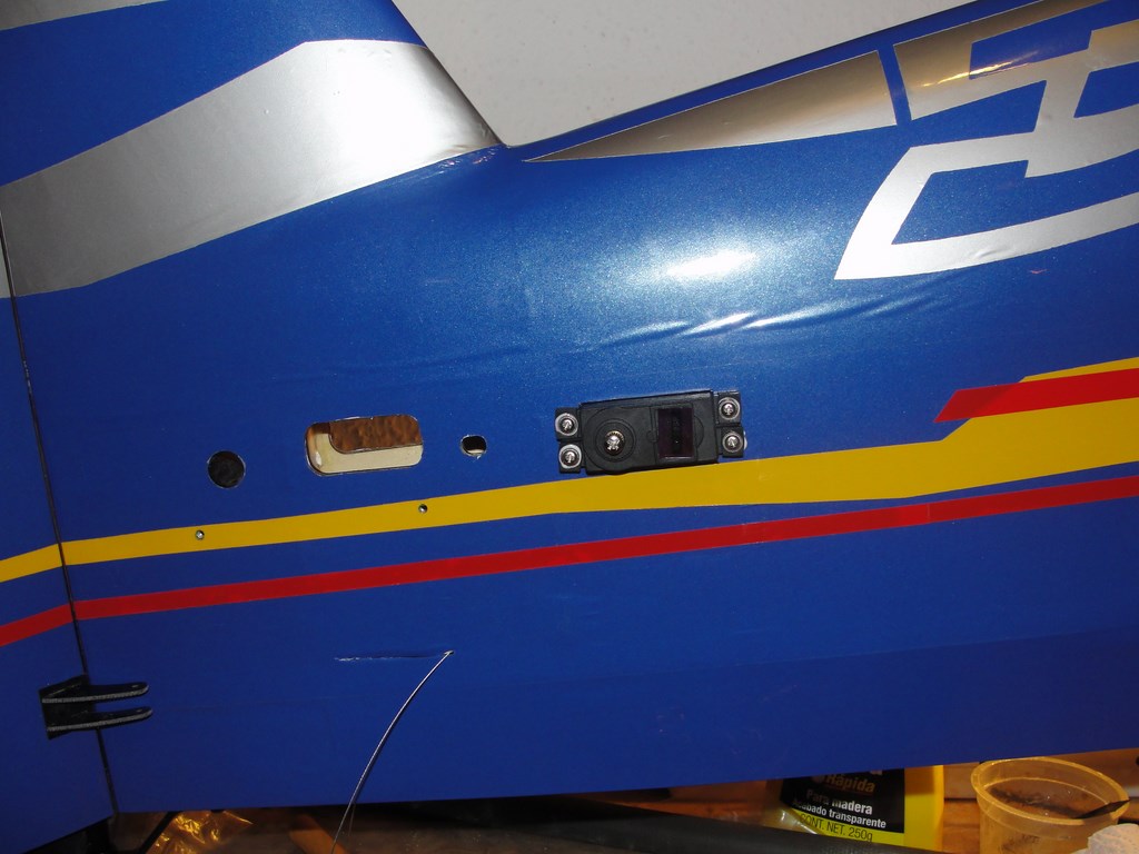

Hoy he dejado preparado tambien el de dirección y los he colocado.

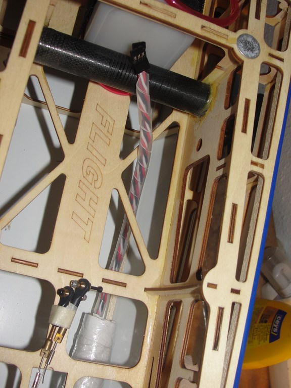

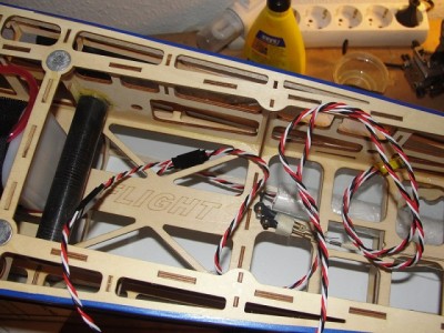

Hay que tener en cuenta cuando se pasan los cables de los servos de profundidad como vamos a poner el pull-pull de dirección, seguramente habria que sacar una de las siergas de los reenvios para dejar los cables en medio y que no rocen. Lo veremos mas adelante.
Como dato interesante, toda la zona del alojamiento del servo de dirección lleva por debajo largeros en balsa de 10x10, eso evitara la torsion de la madera cuando el servo de dirección vaya forzado, todo un detallazo con el que me tope cuando no me entraba el capuchon del cable y yo me he empeñado en meterlo y na... :)
Con esto ya tenemos todos los servos, mejos gas, que veremos donde va despues de poner el motor, puestos en el avion, a falta de los reenvios.

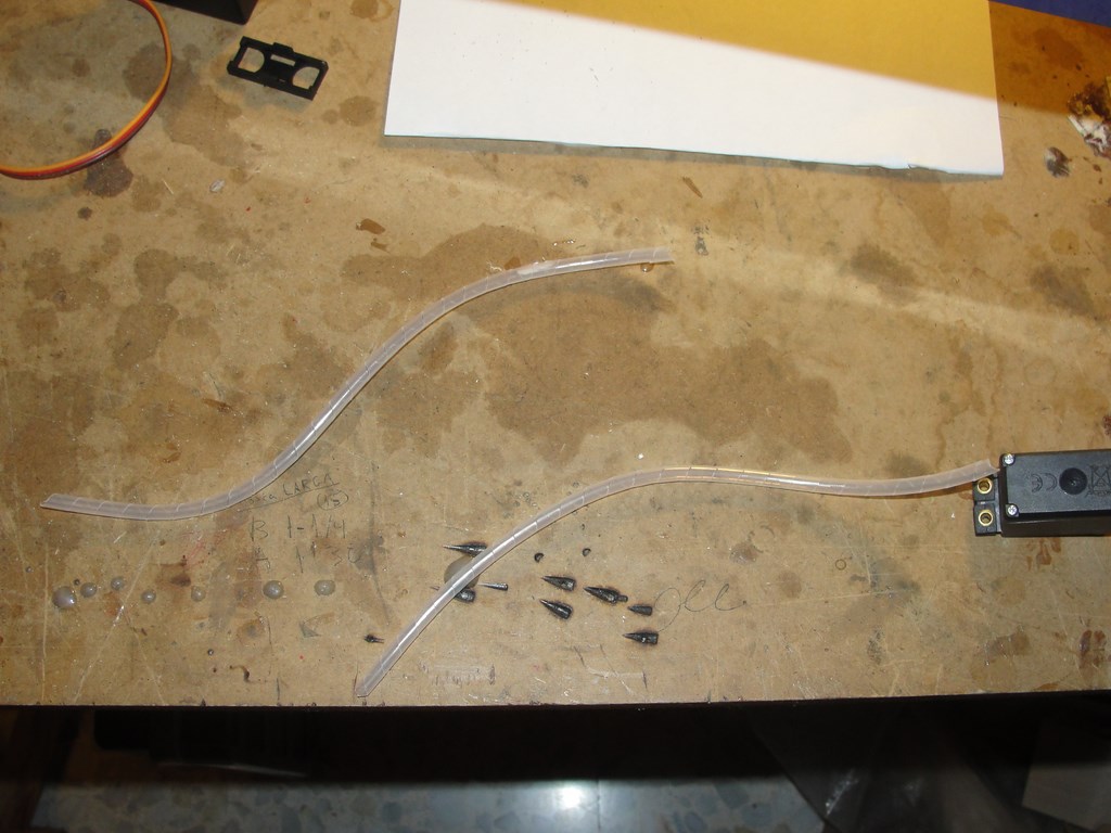

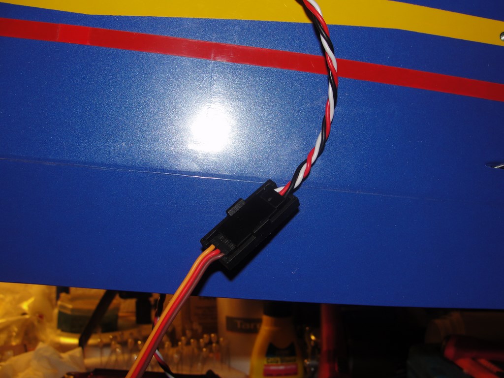

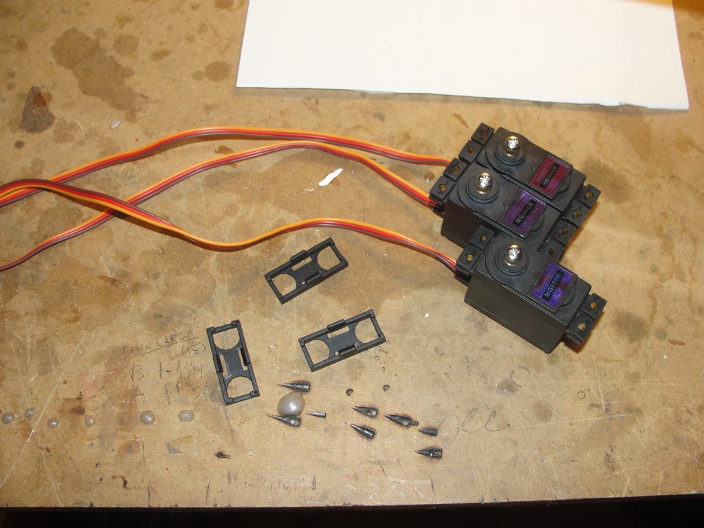

Nuestro material de hoy! servos y bloqueadores de conectores.

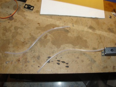

Conectamos al alargador de cable de servo que ya habiamos dejado preparado.

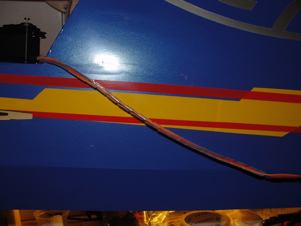

Vamos a usar protector de cable en ambos servos para evitar que los roces con la madera y los cables de dirección nos los pelen.

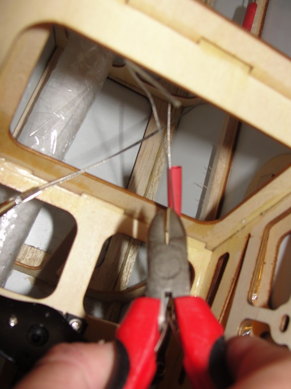

Tiramos de los cables con cuidado y poco a poco los vamos pasando.
Vamos a usar tubo de protección para la salida de la guia del fuselaje y evitar roces y peladuras peligrosas en el cable.
Ya tenemos los servos de profundidades.

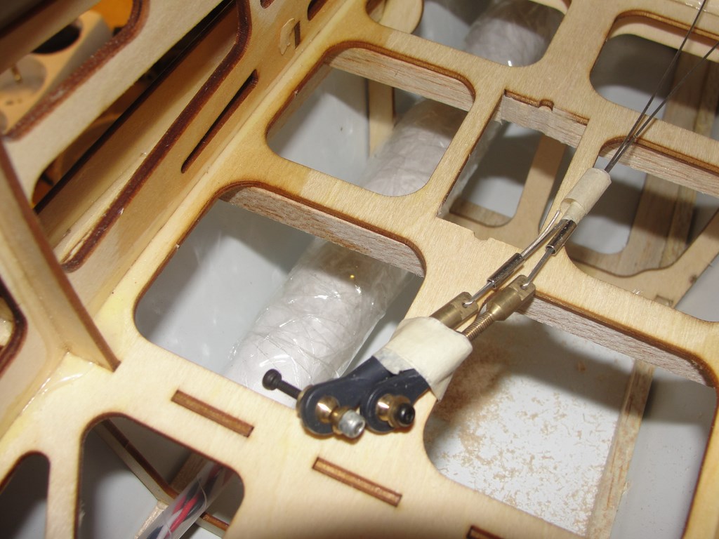

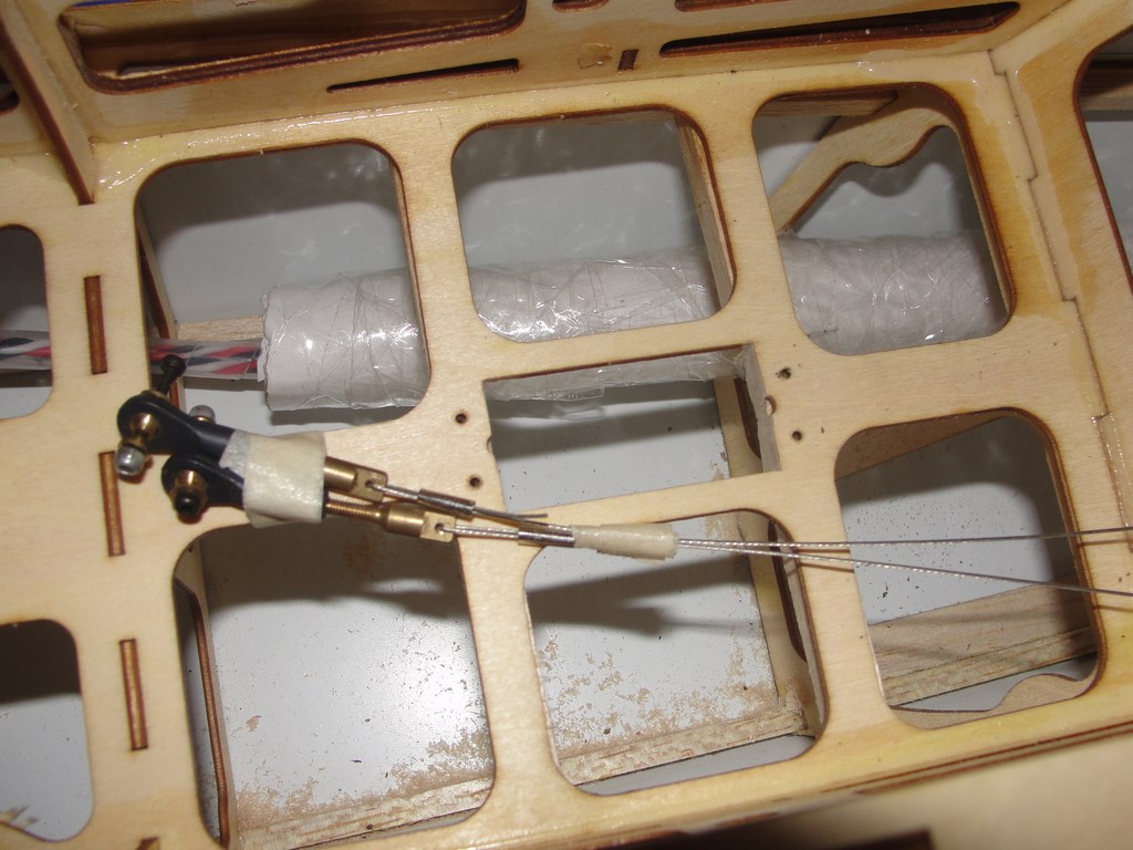

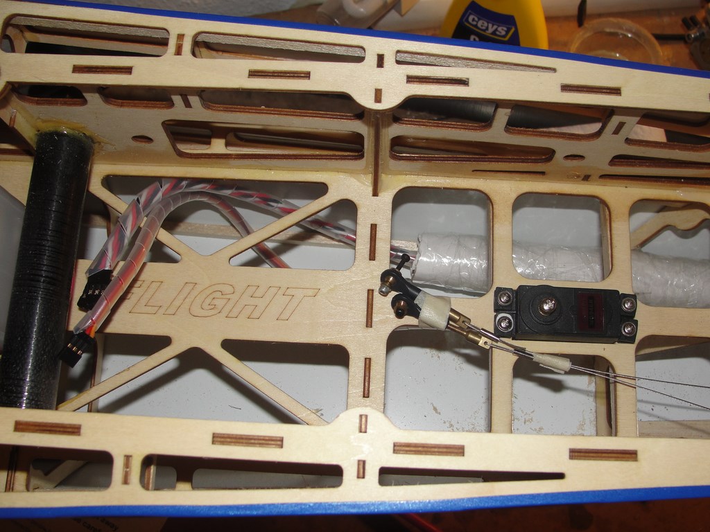

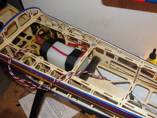

Por Marco Castro
#1220156

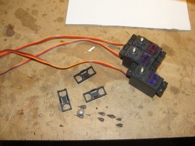

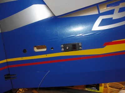

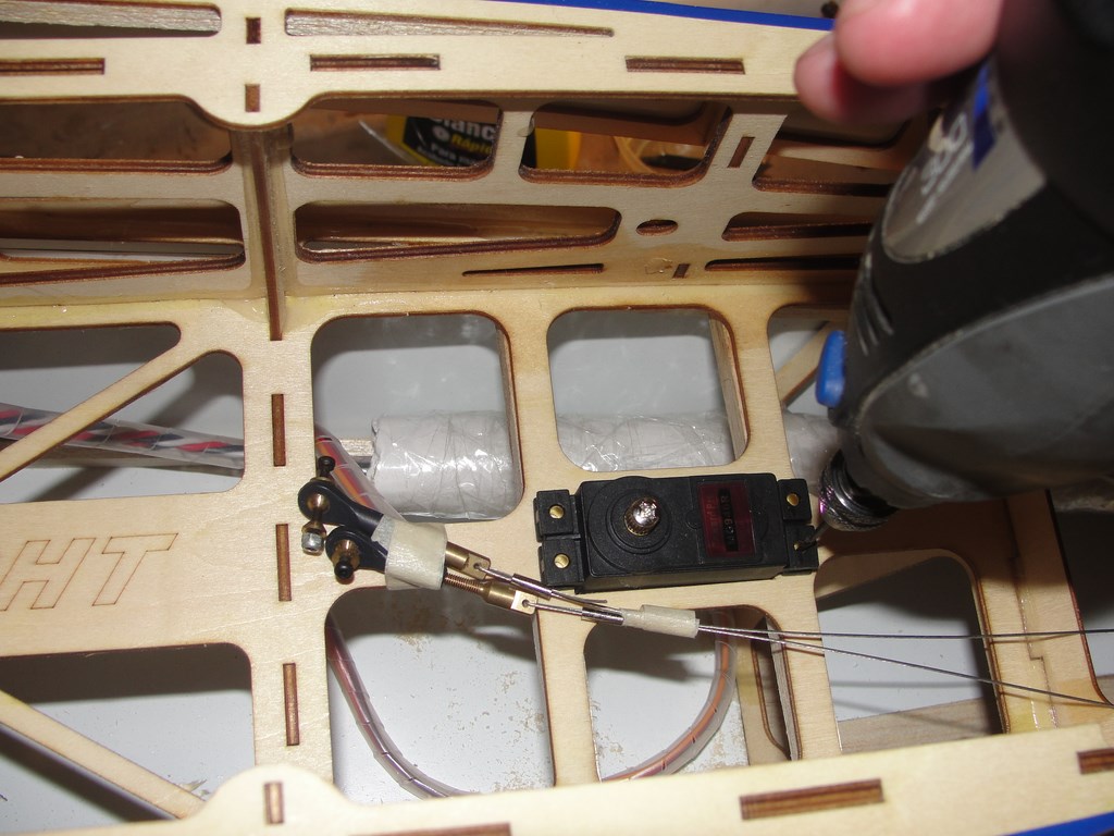

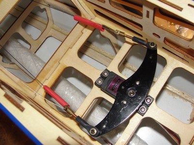

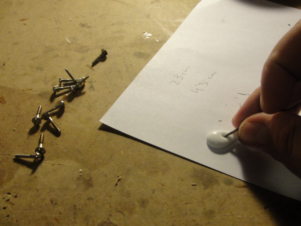

Ahora los atornillamos, usamos un poco de cola blanca en los tornillos y apretamos sin forzar y cruzados, si apretamos mucho los silent blocks que llevan no hacen efecto y las patillas de plastico acaban rompiendo.
Y continuamos con el servo de dirección.
Un poco de cola blanca en las puntas
Es muy importante que los servos de profundidad vayan en esa posición para que los reenvios que nos facilita el fabricante nos sirvan.
El otro servo.
Lijamos el alojamiento del servo para que nos entre nuestro servito.
Aqui se puede observar los largueros inferiores que he comentado en el post anterior.
Colocamos el servo en su sitio y con la dremel y una broca de 1,5mm hacemos los agujeros para los tornillos.
Atornillamos, ponemos cubrecables al cable del servo y dejamos para la futura instalación del receptor!

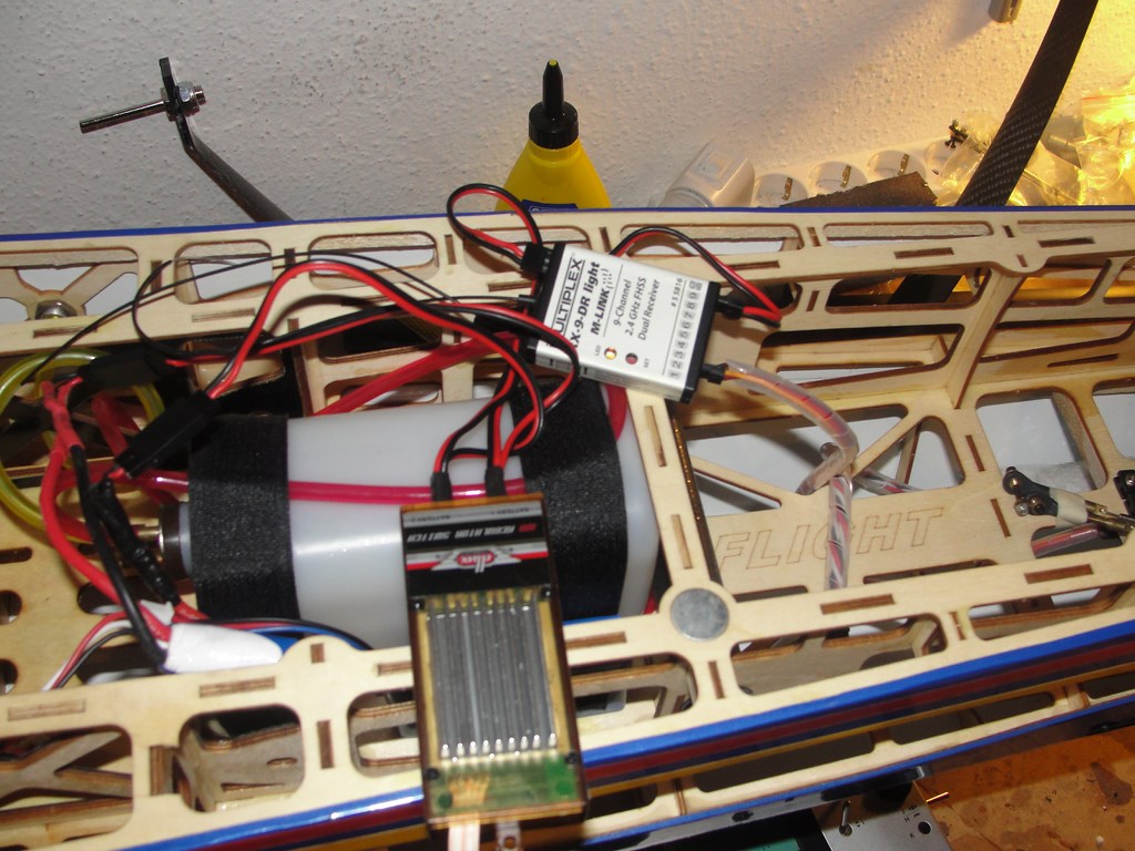

En unos dias continuo con el msx-r, que estoy reformando un yak de 50cc que le pille a un compi hace un par de meses y estaba pasado de peso, y quiero tenerlo preparado ahora que viene el buen tiempo! :)
Además, hasta que no tenga el motor puesto no quiero montar el switch, ni receptor ni baterias, para colocar despues en funcion del CG.
Todos los dias me paso media hora mirando donde narices poner el switch doble... me fastidia tener que abrir los laterales del fuselaje para poner el interruptor :(

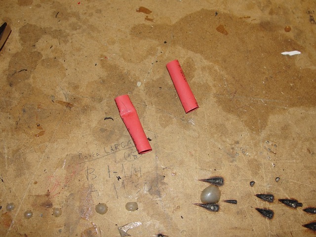

Por Marco Castro
#1222042

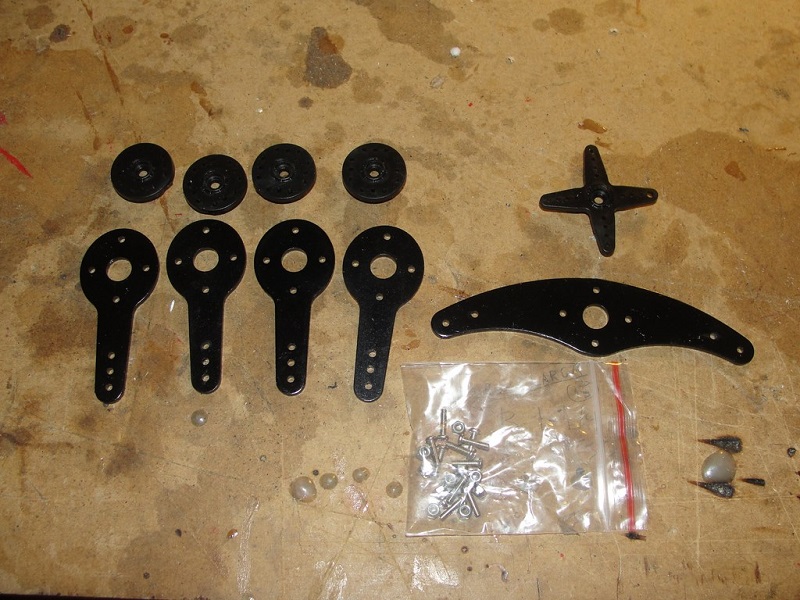

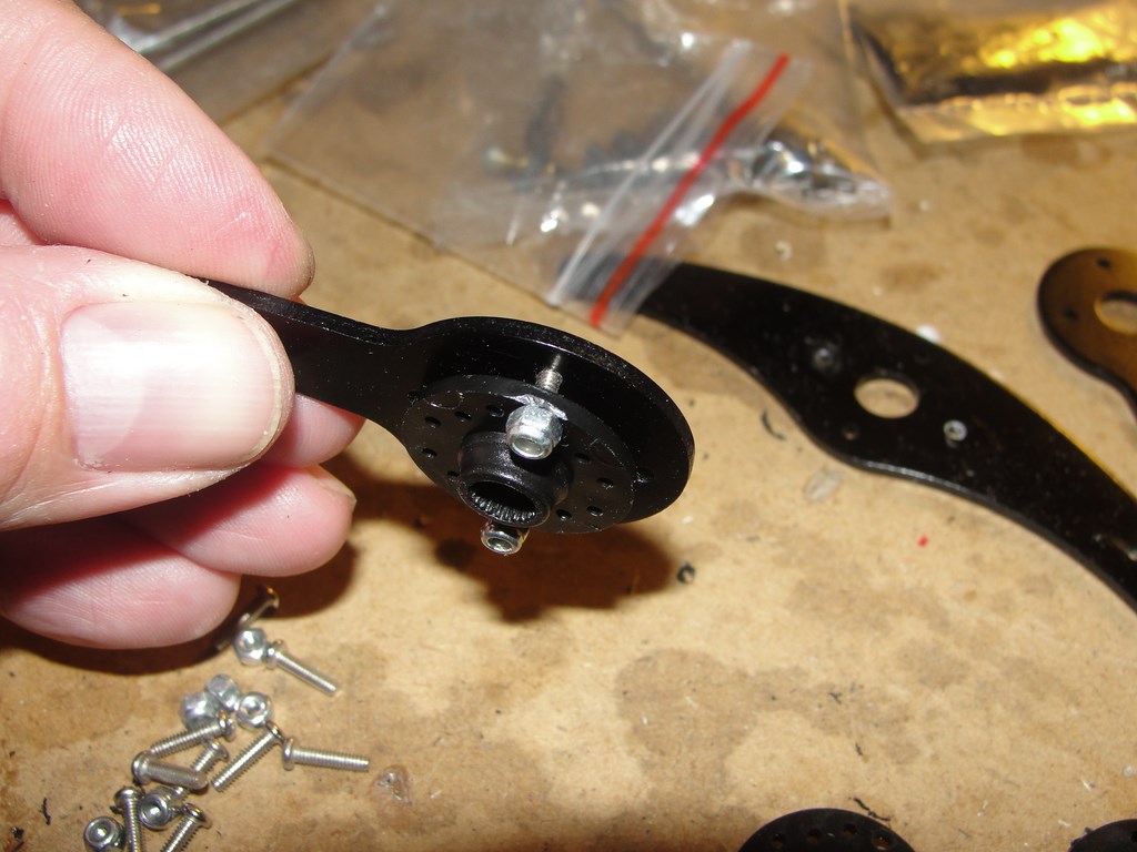

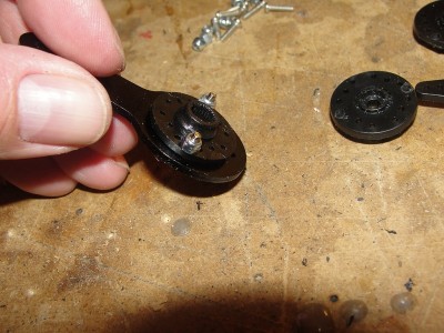

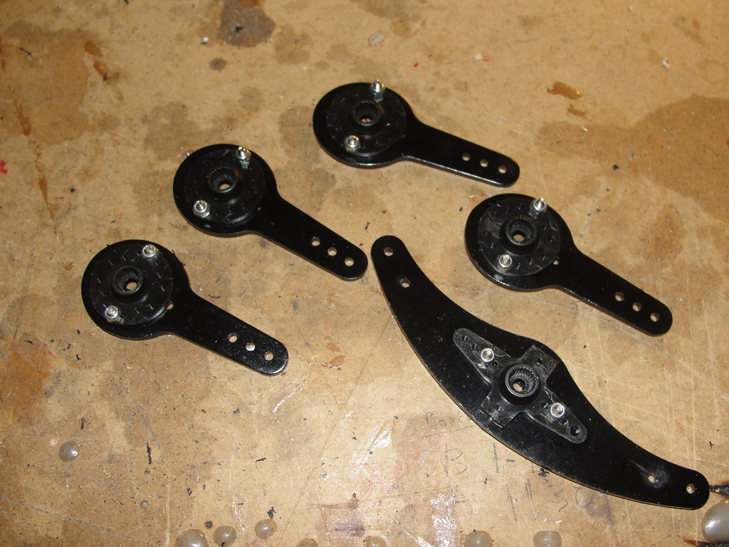

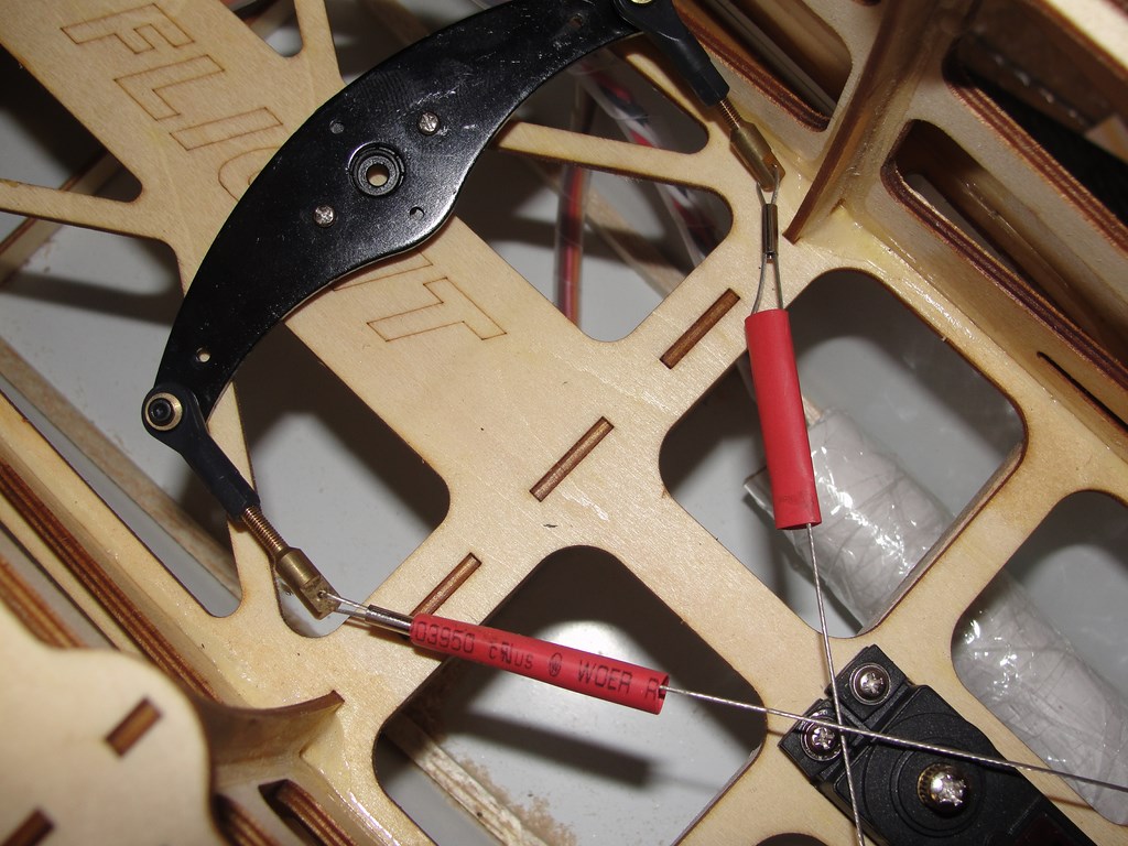

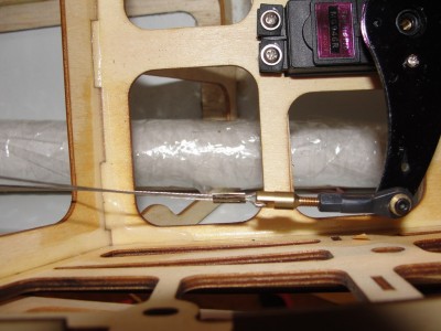

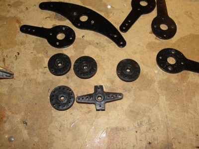

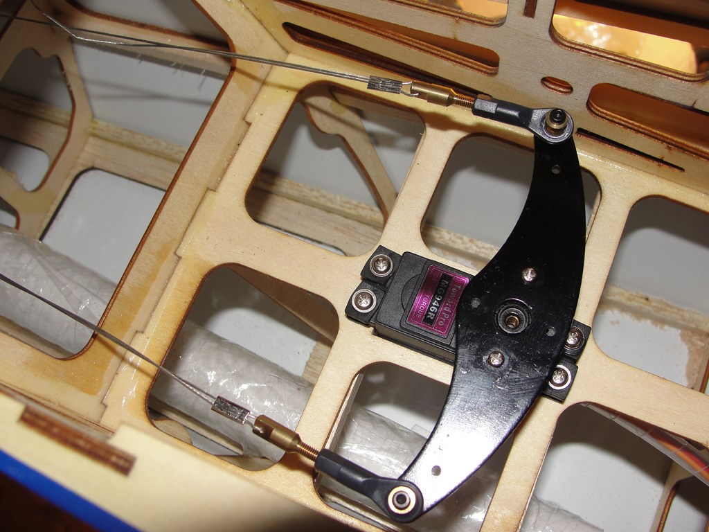

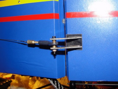

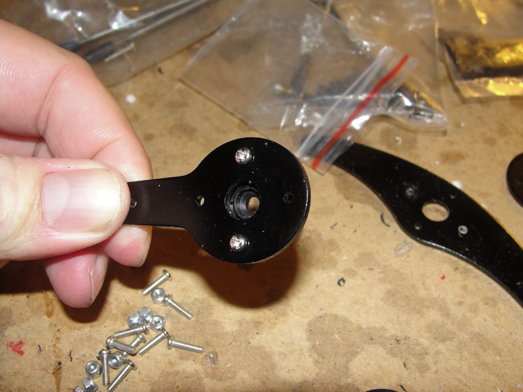

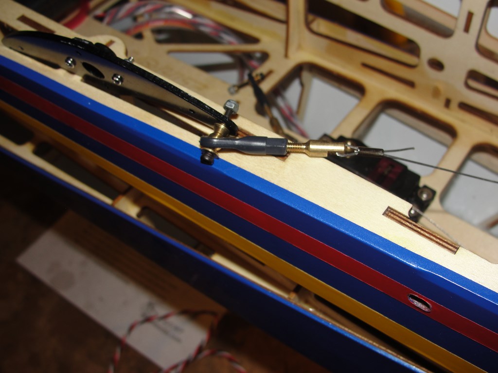

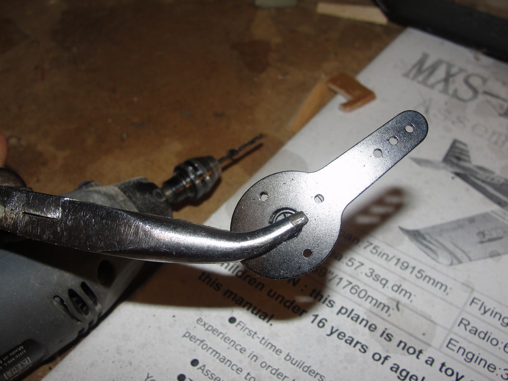

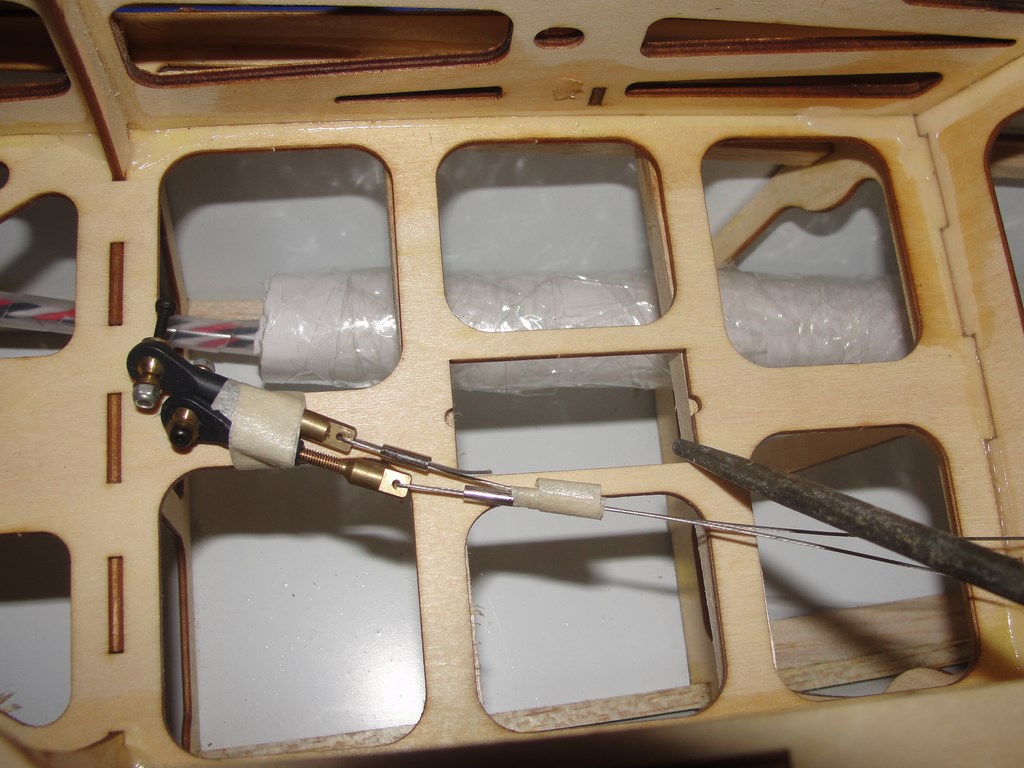

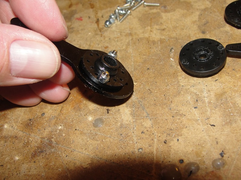

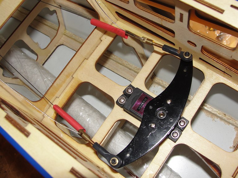

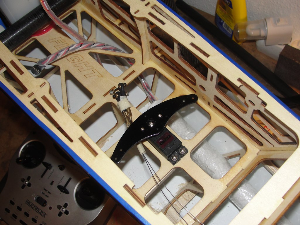

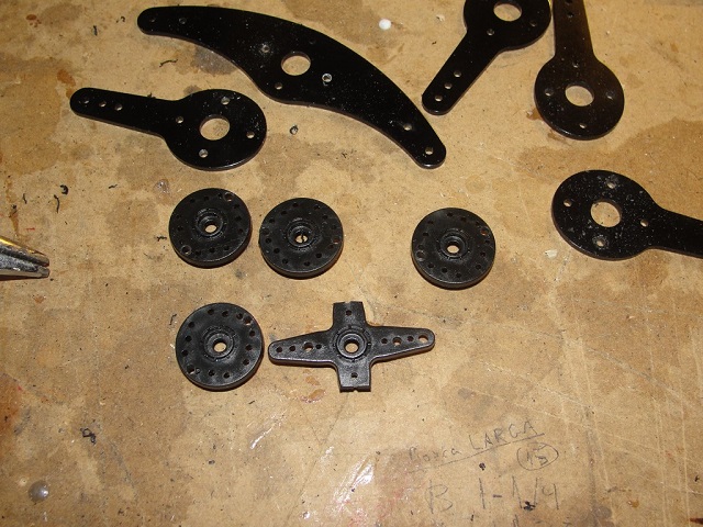

Bueno, despues de unos dias de paron, continuamos un poco mas.
Hoy montaremos los brazos de aluminio para los servos, el fabricante nos suministra los brazos mas un par de tornillos metrica 2 con su correspondiente autoblocante para cada servo y dos tornillos de sobra por si acaso rompren al apretar, como me paso a mi con uno de ellos al usar llaves demasiado grandes :)
Los horns seran circulares de nylon y una cruz para la deriva, hay gente que pone de aluminio, pero a mi, por manias personales no me terminan de convencer, si pasa algo (aporrizaje) prefiero que casque por ahi que no la piñoneria del servo, aunque si se va a forzar mucho el avion, mejor metalico.
El montaje no tiene ningun misterio, me plantee poner cuatro tornillos por brazo, pero con dos quedan perfectamente afianzados.
Empezaremos por la dirección, el cable que viene preinstalado es de 0,8mm, mas que de sobra para nuestro avion, por la zona de la deriva ya viene preparado, y por la zona del servo de dirección nos han dejado un buen trozo para que ajustemos a nuestro gusto.
Además, en el cierre del cable he usado termorretractil, algo que hago hace tiempo, y si os digo la verdad, no tengo ni pajolera idea de porque! pero me ha quedado la costumbre, imagino que de versela a alguien en tiempos.
Aqui todo lo que necesitamos y ya nos suministra tb-model
Centramos y sujetamos justo en el centro para, con la dremel y broca de 2mm, preparar los agujeros en el horn para los tornillos
Ya tenemos todos preparados
Los tornillos entran con suavidad, pero sin holgura
Colocamos las autoblocantes que tambien nos suministran

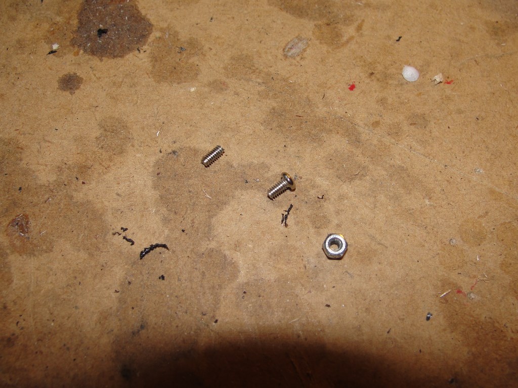

Ale, ya lo tenemos. Cuidado con apretar mucho que los tornillos pueden romper!
Veis? rompen! xD
Ya los tenemos todos!

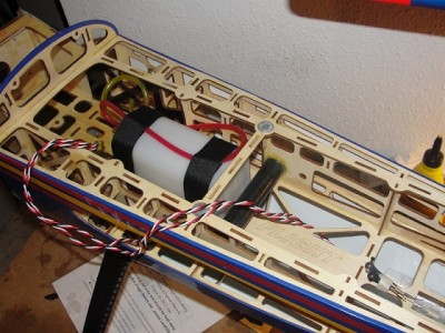

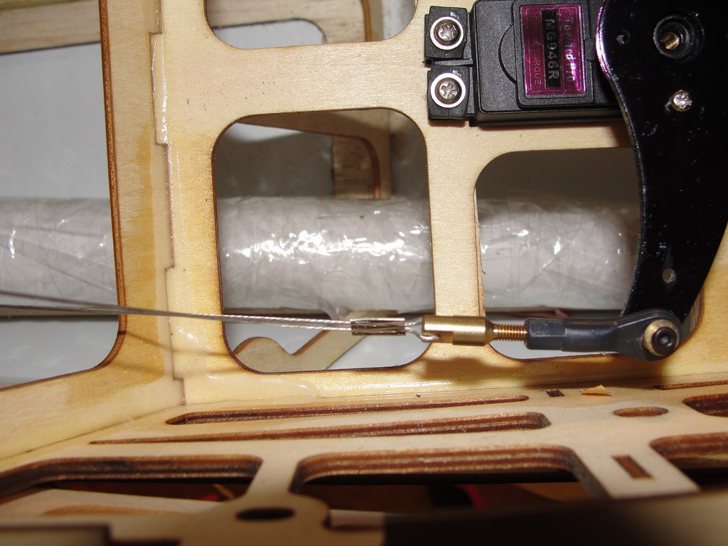

Ahora procedemos a instalar el cableado de la deriva, para ello primero enchufamos baterias y emisora y que el servo este centrado y en marcha, para que no se mueva mientras tensamos el cable.
Centramos servo con el horn de aluminio desde la emisora.
Colocamos en el brazo y el tensor lo sacamos a, mas o menos, la mitad de su recorrido dentro del brazo de la rotula.
Los trocitos de termorretractil que voy a usar.
Ya tenemos todo puesto

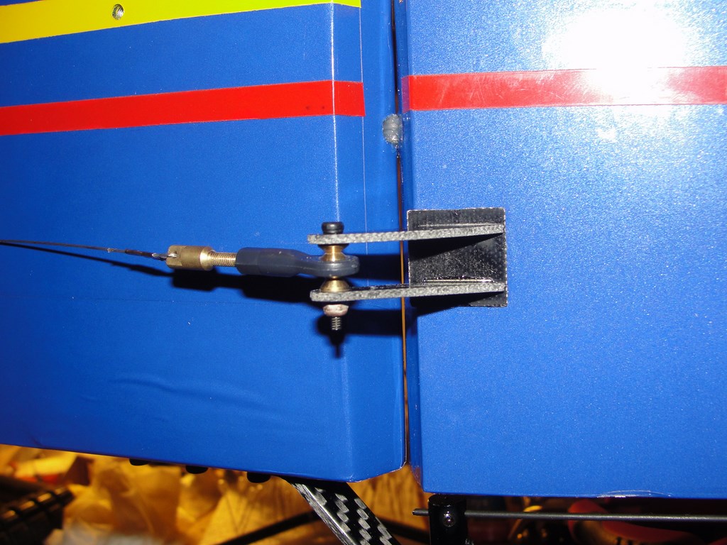

Ahora colocamos las rotulas en los horns de la deriva, todo carbono como puede verse. Sacamos el tensor a mitad de recorrido tambien, por si despues tenemos que tensar.
Colocamos brazo en el servo y pretensamos.
Una vez tenemos la tension correcta fijamos con el tubo de laton apretando fuerte. Mas adelante ya tensaremos mas enroscando las rotulas, si nos ha quedado muy flojos los cables.
Ya tenemos los dos
Cortamos el sobrante.
