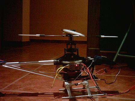

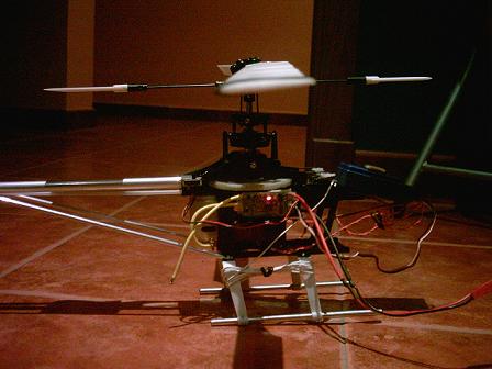

Por the tyger
#15635
pues aqui os dejo las fotos la primera es con el joystickdel gas arriba y la segunda abajo una cosa como no sabia bien lo de dejar el motor anulado lo que he hecho es desoldar el cable del motor por eso se ve en la foto quitado
Por Obiwan (A. Conde)
#15636
Tyger,
La cosa puede ir por ahí, baja el paso hasta mas o menos la mitad de lo que tienes (por ahora solo de la parte superior de la curva). Y prueba a levantarlo.
Espero noticias.
Ben K.
Por Marcel
#15638
Buenas,
Si, se ve muy bestia, pero tambien para 3D los de Protech recomiendan 10º y -10º, que es muchísimo, con lo que puede que vaya por sí bastante alto de paso...
.Saludos, Marcel.
#15641
Para que te hagas una idea yo hago 3D con él y tengo -7 a +7
Ben K.
