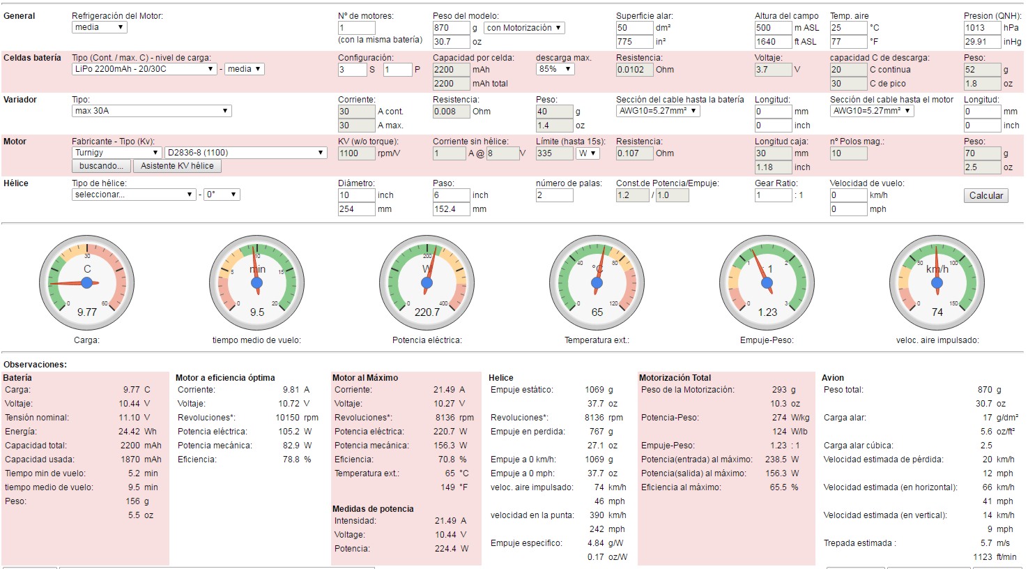

Hola a todos , necesito que alguien experimentado en el tema me pueda instruir acerca de una duda que tengo ....pues es la siguiente:
Quisiera saber si podria hacer volar un avion de 870gr (ya con todo instalado,Motor, Bateria, Speed Control, servos) usando un motor brushless Turnigy 2836/8 con una helice 8x3 o una 10x6 ....es que no se bien como sacar estos calculos de empuje-peso y velocidad que podria alcanzar con este motor para volar.....gracias por adelantado
Por Robledo
#1364314
Hola HLO:
¿Con qué batería lo vas a alimentar?
Creo que con estas características del motor:
Battery: 2~4 Cell /7.4~14.8V
RPM: 1100kv
Max current: 18A
No load current: 1A
Max power: 336W
Internal resistance: 0.107 ohm
Weight: 70g (including connectors)
Diameter of shaft: 4mm
Dimensions: 28x36m
Prop size: 7.4V/11x7 14.85V/7x3
Max thrust: 1130g
No tendrás problema.
Si vas con 3s estas son las simulaciones de tus propuestas de helices:
Hélice 8x3
Hélice 10x6
Está es la que personalmente podría desde el punto de vista de eficiencia:
Hélice 8x4
Y para correr un poquito:
Hélice 9x6
Dinos que te parece.

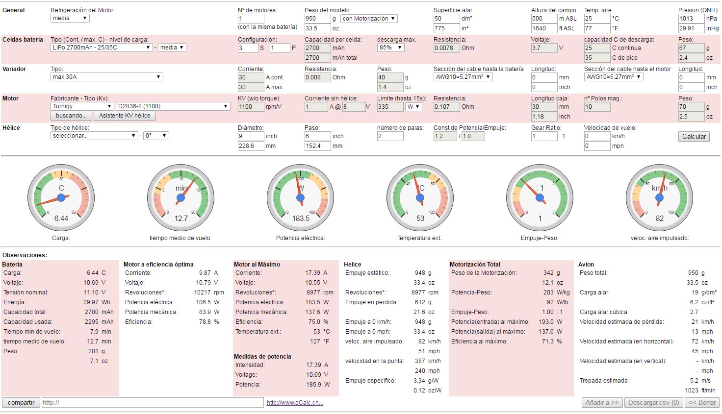

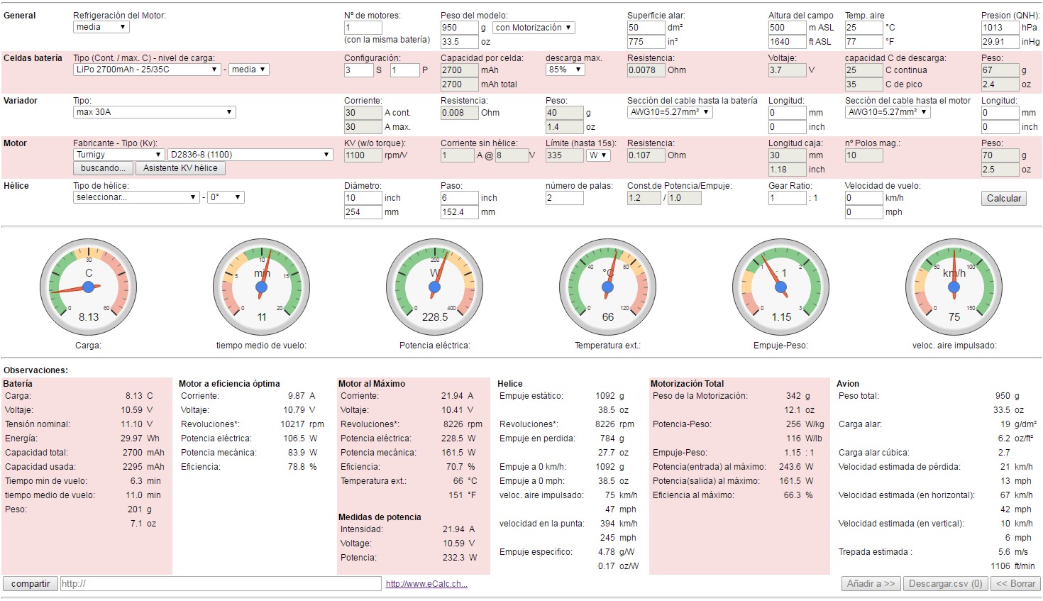

Hola Robledo si tienes un chance o en cuanto lo tengas me podrias hacer el mismo analisis en el eCalc con los mismos datos ,o sea , con la misma motorizacion , mismas helices y la misma bateria ,pero esta vez el peso del avion con todo es de 950 gr ,,,,disculpa las molestias ,,es que no he podido acceder a la version completa de este programa....saludos.....
Por Robledo
#1364522
Hola HLO:
Estas son las simulaciones con la batería de 2700 mAh que vas ha usar:
2700 mAh 950g HELICE 8x3
2700 mAh 950g HELICE 8x4
2700 mAh 950g HELICE 9x6
2700 mAh 950g HELICE 10x6
