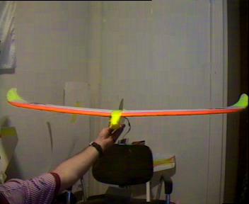

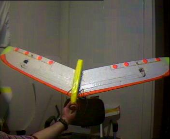

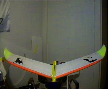

pues que tenia unas alas de un easi glider inservibles en casa y me he puesto a inventar y esto es lo que me ha salido . Necesito saber ; ¿le corto las orejuelas ??? le pongo el estabilizador mas grande ?? le hago los alerones mas grandes ?? donde le busco el centro ??? . la verdad que no se si volara.. :twisted: :twisted: esta noche pongo el peso del invento .

El centro de gravedad al 20%
http://www.scaleaero.com/CG_Calculator.htm
Los elevones tendrán que ir levantados, para hacer el reflex de un perfil que no lo tiene, prueba con unos 5mm o algo mas.
Aún así, al invento le va a faltar bastante para volar decentemente.

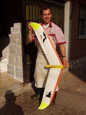

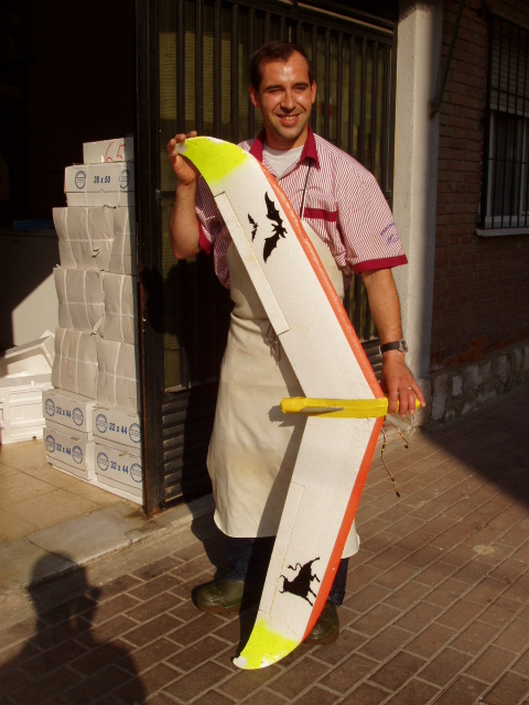

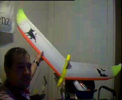

#484344
GRACIAS EDUARDO LE HE HECHO UNAS PRUEVAS DE PLANEO Y LASTRANDOLO CON 20 GR EN LA PARTE DE ATRAS ,PLANEA DE MARAVILLA . SU PESO EN TOTAL ES DE 500 gramos PD ((A MI CON QUE ME VUELE PARA NO VAJAR AL FONDO DEL VISO A POR EL ME VALE)) :lol: :arrow: TOTAL ERA MATERIAL PARA TIRAR :twisted: LE VOY A PONER LOS TIMONES MAS LARGOS Y DE MADERITA DE VALSA Y LO PINTARE ASI PARECERA QUE ES LA CAÑA DE ESPAÑA JAJAJAJA :lol: :lol:
