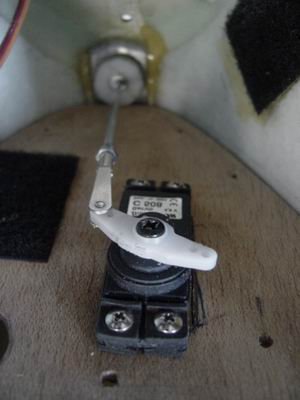

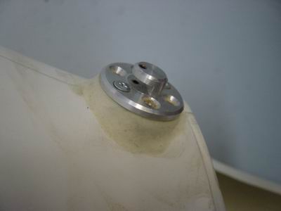

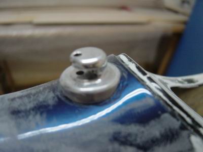

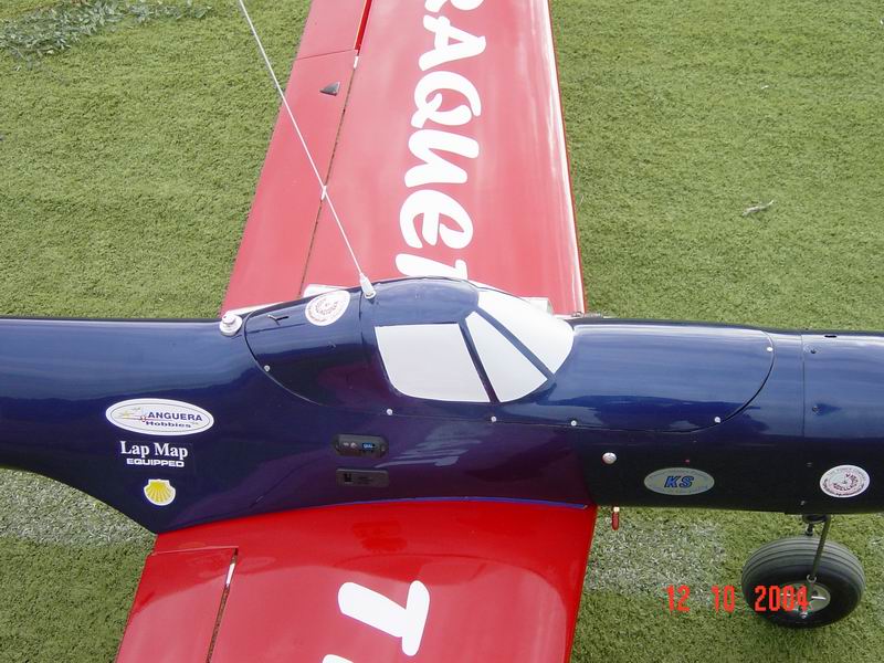

Este es un gancho de mi remolcador es una pieza de aluminio que va roscada por dentro del fuselaje y tiene un Ø de aprox 15 m/m va taladrada con un agujero de 3.5 m/m Ø y lleva una regata de unos 4 m/m que es por donde entra la anilla del cable, la varilla es cuerda de piano de 3 m/m va accionada por un servo sujeto en una cuaderna justo debajo del gancho verticalmente, haré mas fotos y te pondré mas detalles

#60439
Me alegro de que lo hayas solucionado pero ya que hice las fotos te las pongo
Última edición por Michi el Jue, 12 May 2005 8:20, editado 1 vez en total.
Por Michi
#60440
Perdonad me he hecho un lio ahora si hay fotos
Buenos vuelos
gancho 2.jpg (7.25 KiB) Visto 1516 veces

#60486
este muy bien ese dispositivo, yo hare algo parecido
gracias
